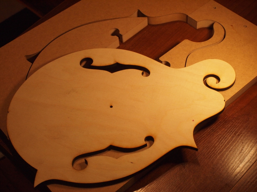

Wętek juz jest. Orzechowego archtopa cdn. Powstała łwierkowa płyta. 😉

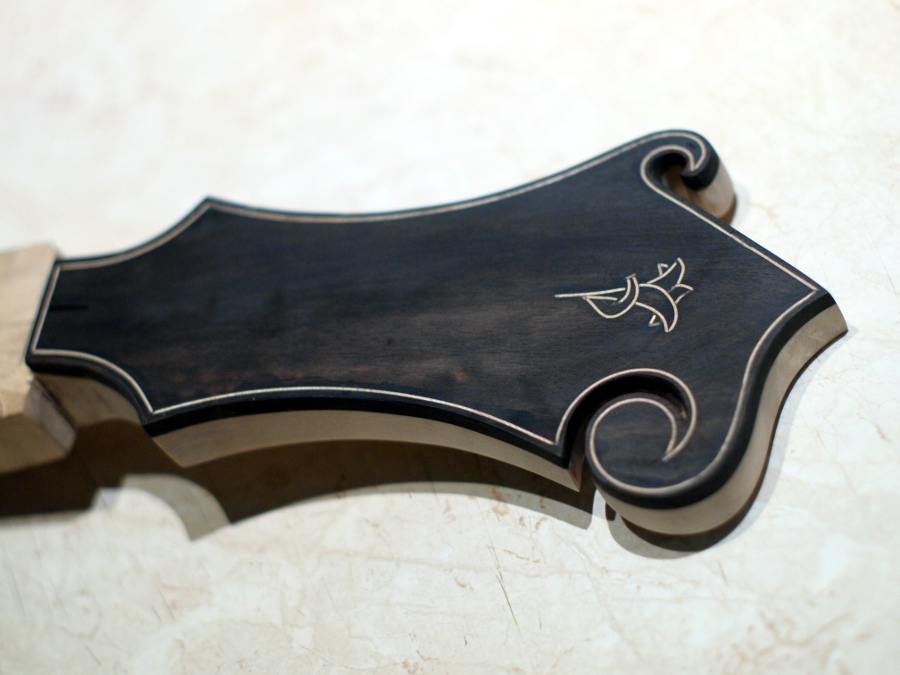

Czełę,
trochę posiedziałem przy główce więc wrzucam fotkę. Jeszcze jest przy niej sporo pracy zwłaszcza w zakamarkach, ale już widaę o co chodzi.

Piękna robota ! Ale na łęczeniach żyłki to niedoszlifowane, czy niedopasowane ? Z góry przepraszam za czepialstwo ;)
Re: Mandolina F
Niestety, jasny fornir spłatał figla, tam gdzie się wydawało, że spasowane - po szlifnięciu wylazła ciemna kreska. Nic już nie poradzę:)

no niestety tak już jest z fornirem, ale btw piękne !
Re: Mandolina F
Dzięki Piotrek,
robiłem właśnie mikrooperację na łęczeniach, otworki 0.6 mm, zaostrzone czopki. Niektórym łęczeniom wystarczyło doszlifowanie. Pokażę fotkę jak wykołczę ten dekor główki.

Re: Mandolina F
Prace pomału idę do przodu. Niestety na topie wyskoczyły mi spod dłuta dwie kieszenie żywiczne - pęcherze. Cóż - bywa. Takie kieszenie się wycina i wkleja drzazgi, trzeba dopasowaę kolor z odpadów. Za to jaworek po strugnięciu jest przepiękny.
