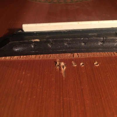

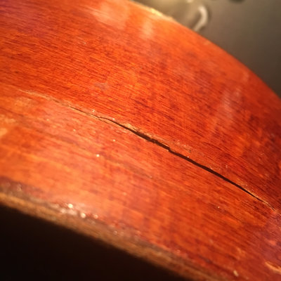

Witam, jestem tu nowy (w każdym sensie) - proszę więc o wyrozumiałołę i nie odsyłanie do wyszukiwarki :) Na razie nie wiem nawet jak nazwaę to, czego szukam. Ale do rzeczy.
Jako, że ambitnie zamierzam kiedyś tam zrobię własnoręcznie gitarę klasycznę, pomyłlałem, że może zdobędę jakiekolwiek doświadczenie "restaurujęc" starę, niewiele wartę gitarę. Wpadła mi w ręce czechosłowacka Cremona... Ciężka, gruba i pancerna :)
Chciałbym jednak ję przyrócię do życia...
Tu właśnie pojawia się problem - nie wiem, czy powinienem ję rozkleię na czynniki pierwsze, odnowię i skleię ponownie, czy jakoł ję reanimowaę w całołci? Jełli rozkleię - to JAK??
Bardzo byłbym wdzięczny za każdę poradę.
Gitara cierpi na typowe uszkodzenia: pęknięta główka gryfu, lekkie rozwarstwienie u nasady gryfu, odklejajęcy się strunocięg - wszystko spowodowane strunami stalowymi, z którymi ję dostałem

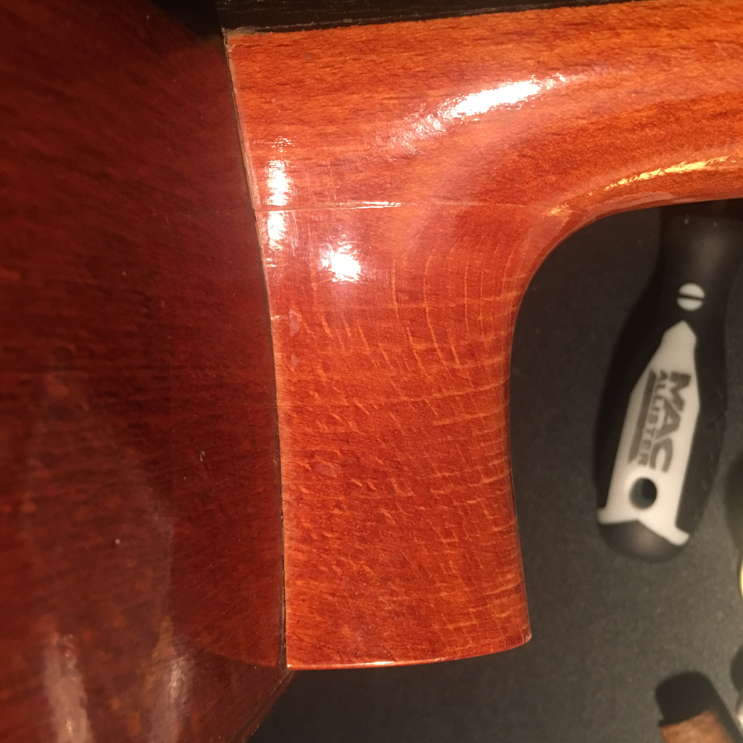

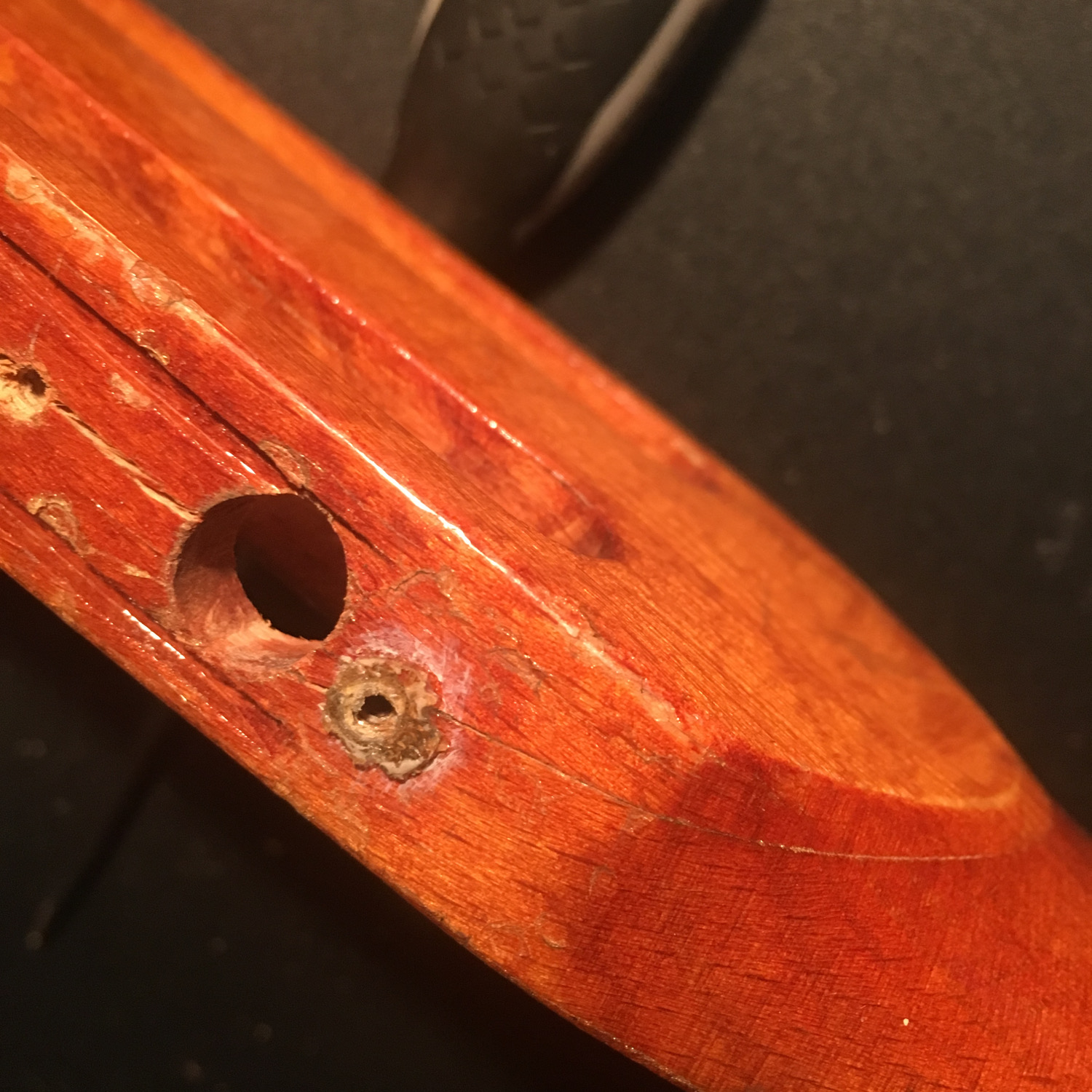

Jakoł po oczach łwieci te pomarałczowe .Zrób może lepsze zdjęcia .Na pierwszym jest chyba boczek to raczej będziesz musiał otworzyę instrument.Te drugie to główka wydaje mi się że też trzeba będzie poodchlaę albo nawet odłamaę elementy na pęknięciach .Piętka nie widze za bardzo czy pęknięta czy tylko drewno się odznaczyło na spoinie.Most wyględa na wypaczony musisz go zdięę i doprowadzię do normalnołci i przylepię na nowo .Robota wyględa na ciekawę .Techniki są opisane na forum musisz powertowaę .Do klejenia najlepszę alternatywę na tę robotę i następnę będzie klej kostny z czasem sam się przekonasz .

Uszkodzenia , jak widzę ze zdjęę należę do grupy tych, które są wynikiem przesuszenia - vide odklejony mostek, szczelina powierzchowna przy stopce, a nie strun stalowych.
tak jak koledzy napisali wyżej odklej mostek, to pierwsze.
Jak masz kamerkę internetowę mobilnę, to zrób inspekcję wnętrza, bo widzi mi się, że wewnętrz też będę odspojenia belek. Zapodaj zdjęcia i więcej zdjęę tej główki i mostka.
Pęknięcie główki jest prawie równoległe, więc nie odrywaj tej częłci, a jedynie weęšłwbij malełki klinik ( może byę najmniejszy z tych stosowanych do układania płytek, cena ok 2-5 zł/100szt., nie łęczy go żaden klej) w szczelinę od strony gryfu i sprawdęšł, czy da się ja bezkarnie lekko powiększyę - potrzebne do aplikacji kleju w jak najdalsze zakamarki, np przy pomocy podsysania lub tłoczenia powietrzem - cyjanokaryl sam powinien wniknęę głęboko.

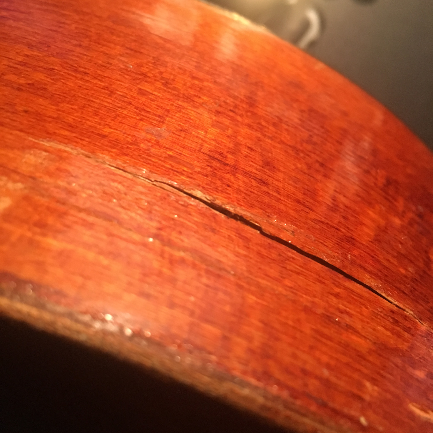

Pęknięcie boczne zakleisz mocujęc ( przyklejajęc pasek forniru od wewnętrz, szer. ok 2-3 cm długołę szczeliny +2 cm na zakład po jednej i drugiej stronie).
Do tej operacji potrzebny będzie rozpierak wykonany z dowolnej łruby rzymskiej z gwintem np M8-M10, do której po obu kołcach zamocujesz stosowne kawałki drewna ze stopkami. Dodatkowo, jak nie masz łcisków stolarskich, to zrób sobie takie , jak stosuję lutnicy np tutaj http://www.stewmac.com/Luthier_Tools/St ... s_Set.html n- u stewmaca znajdziesz nawet filmiki zwięzane z naprawami.
