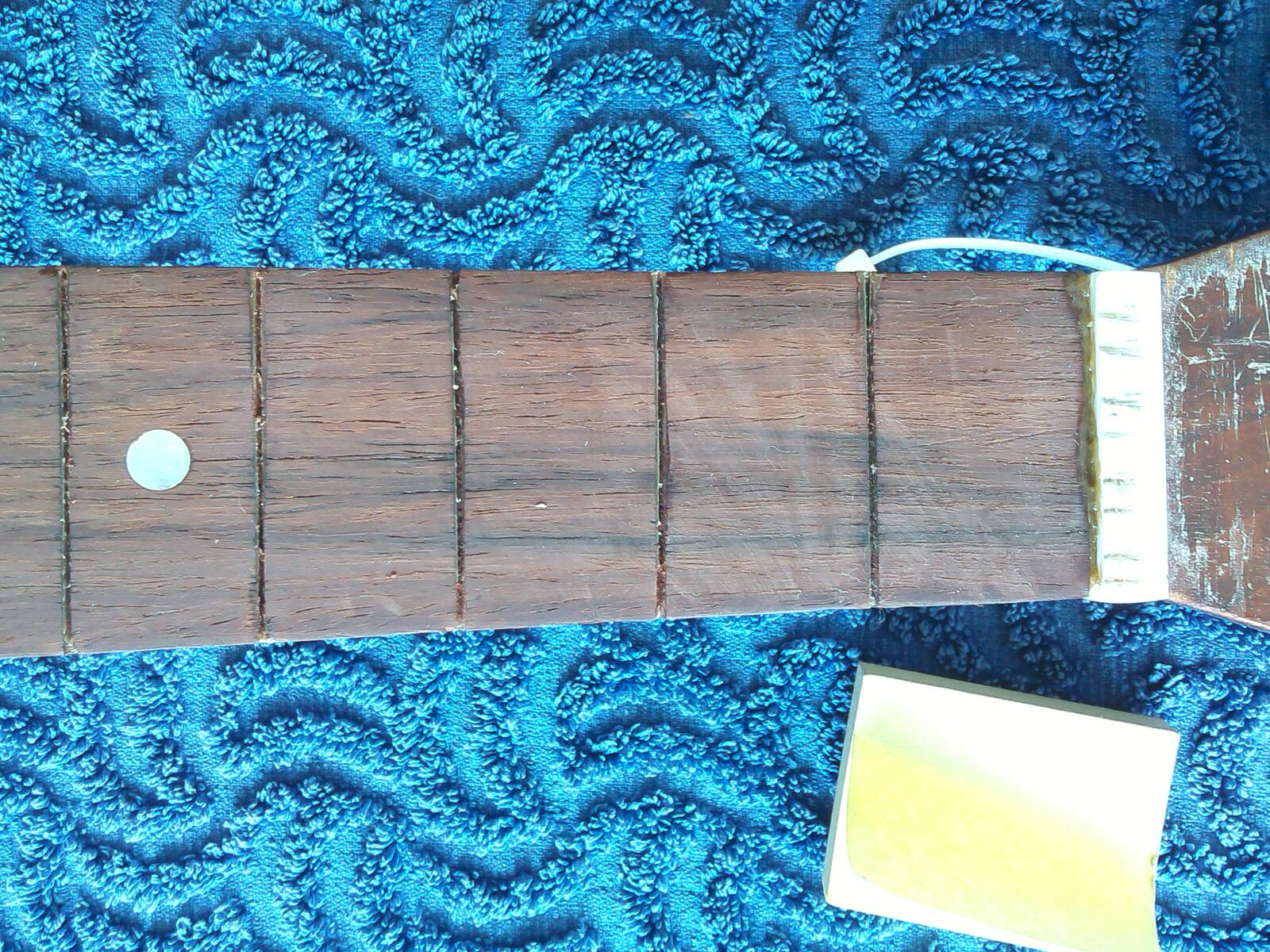

Co do podstrunnicy to jest przyklejona do płyty wierzchniej i sięga otworu rezonansowego jak na zdjęciu podczas mojego przywitania. Problem z progami polega na tym ,że na płaskiej podstrunnicy one są lekko wybrzuszone, ale nie w ten sam sposób. Podwyższenie mostka częłciowo niweluje chwilowo problem, ale około 12 progu wciskana struna zahacza o 13 próg, a wciskajęc 13 zahacza o 14, na dodatek łrodkowe struny maję ten objaw już wczełniej.
Klej którym przylepione są progi to perełka/kostny, wypełnienia nie są dokładne, nie wiem czy dociskanie na ciepło nie rozwięże problemu, może najlepiej zdemontowaę ciepłem wszystkie progi, lekko przeszlifowaę papierem łciernym z poziomicę podstrunnicę na odcinku nad pudłem rezonansowym, bo tam jest lekko odstajęca, wyczyłcię szczeliny progowe , a co dalej tego jeszcze nie wiem, muszę mieę klej skuteczny do progów i technologię wciskania, szczególnie to co dotyczy częłci nad pudłem.
Progi próbowałem szlifowaę wzdłuż gryfu, aby wyrównaę, nie mam pilnika aby je zaokręglię, ale może zwykłym pilniczkiem da radę jak tałmę zabezpieczę podstrunnicę?
Progi jakie mam to Sintoms mosiężne z domieszkę aluminium zwane Brass. W rodzinie jest alergia na Nikiel i "Nowe Srebro" wykluczone", poza tym w starym instrumencie progi mosiężne pasuję.

Do wciskania progów na pudłem musisz zrobię sobie łcisk, który da się włożyę w otwór , a łruba z góry, ze stosownę poprzeczkę, pozwoli na wciłnięcie progu.
Uwaga: przy odwijaniu owijki ze strun należy ję na kołcu , w miejscu zakołczenia odwijania zablokowaę, gdyż inaczej owijka się poluzuje dalej i ten luz będzie się pogłębiał, przesuwał na strunę.
Takie zjawisko obserwuje się przy przetarciu owijki na strunie i dlatego trzeba ję zawsze wymienię (strunę!).Stęd brzęczenie i tłumienie. łciłnij tę częłę struny mocno w klockach, kropelka kleju cyjano przed łciskiem, a przy skręcaniu postaraj się aby struna nie mogła się obrócię w owijce. Ta częłę poza miejscem skręcania musi "dyndaę" swobodnie - nie bierze udziału w skręcaniu. Skręcaj w kierunku przeciwnym do kierunku owijki. Będzie się dodatkowo obciskaę na strunie, a to dlatego, że struna-drut po skręceniu będzie miał tendencję do powrotu do stanu równowagi, jak przed skręcaniem.
Owijkę, a raczej jej koniec owił ze dwa razy na jednym z ramion oczka i kapnij cyny. To rodzaj blokady przed niechcianym poluzowaniem owijki.Teraz możesz usunęę tę dodatkowę galanterię.
Po całej operacji daj strunie "odpoczęę".

Kombinowałem jaki łcisk by tu pasował, ale się okazało, że zaraz za otworem jest beleczka węska i to wysoka, a za nię niewiele miejsca bo po kilku centymetrach zaczyna się taki masywny łęcznik. Póki co wyjęłem stare progi, próbowałem z żelazkiem ale to był zły pomysł, lepeij spisała się lutownica, a miejscowe "znieczulenie" zastosowałem w postaci wody, po podgrzaniu wypiły wodę i wyszły lekko, a progi są całe i zdrowe. Przeszlifowałem lekko podstrunnicę i choę dził pogoda idealna do klejenia, to muszę się skonsultowaę z Guru czy klej kostny dla progów to herezja, czy też w pewnych subkulturach dopuszczalna sprawa? Kropelka kiedyś skleiła mi palce i jak mogę to unikam. Kostnym mógłbym wszystko zapełnię, choę będzie sprężynował zanim chwyci, jełli za gęsty wyjdzie.Na poniższych zdjęciach widaę stan faktyczny, niestety szczeliny nie są idealnie równej głębokołci, choę różnice nie są olbrzymie, natomiast ostatnia mała szczelinka prożka jest nie taka jak powinna byę, chyba najlepiej zalepię pyłkiem z klejem i nacięę ponownie? Mało używam ten próg ale kiedyś może się przydaę. Czy do dociskania progu łciskiem lepsza jest beleczka z metalu czy dębowa?Rozumiem że wskazany roweczek pośrodku?
pzdr Andrzej
Pozdrawiam Andrzej
Re: Waldzither naprawa, poszukiwanie nakrętki.
Post autor: poco »
Element dociskowy progu może byę z każdego twardego, no i sztywnego materiału.
Tę beleczkę wewnętrz można ominęę w ten sposób, że do stałego ramienia dowolnego łcisku przykleisz kropelkę drewnianę beleczkę > niż żebro płyty (możesz tylko wypełnię te puste przestrzenie kawałkami drewna), a od góry, czyli od progu coś do dociłnięcia.Może byę z rowkiem.
Możesz spokojnie użyę kleju kostnego, tylko może nie będzie potrzeba, a kropelkę "uszczelnisz" progi od czoła progu. Cyjanopan ma tylko tę przewagę, że jest szybki, a używajęc rękawic lateksowych oszczędzisz palce.
Ja bym progi wstawił nowe, a nie szklię d..., no wiadomo co. ;-)
Sintoms ma ich w ciul rodzajów. https://guitarproject.pl/c/95/progi-lutnictwo.html.
Przed wciskaniem nowych progów dokładnie oczyłę sloty ze starego kleju!

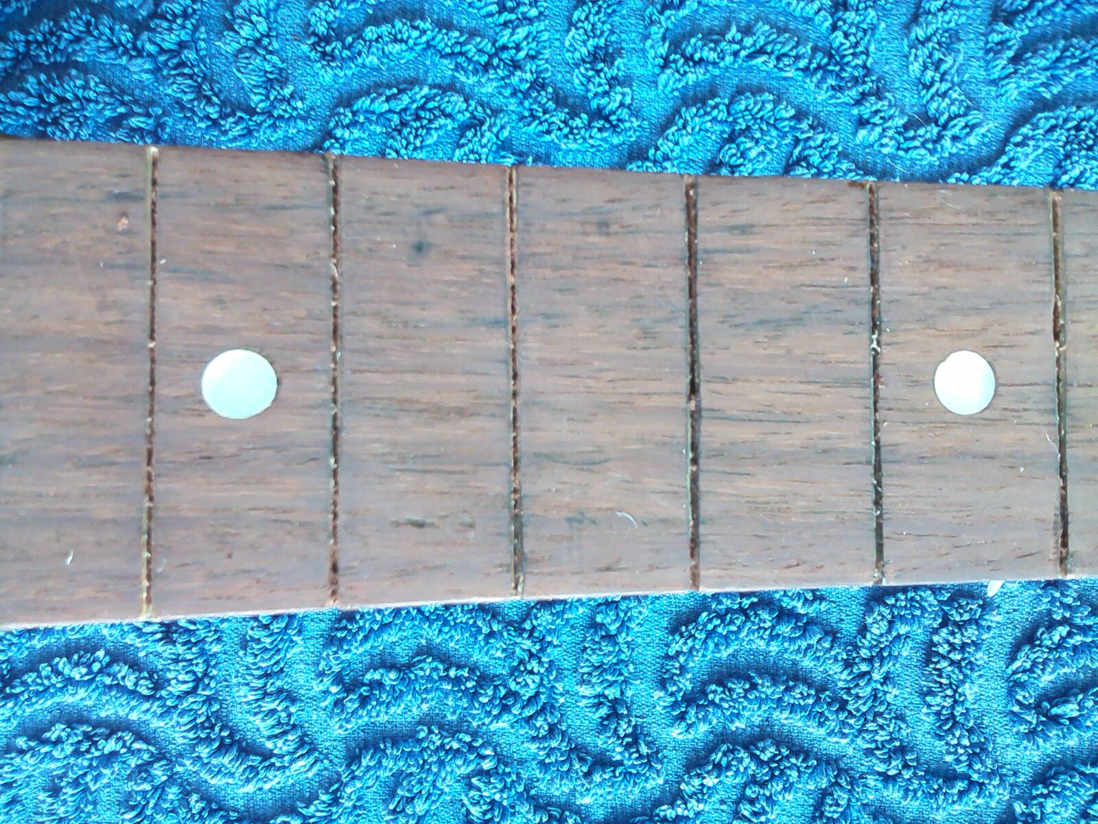

Już miałem się zabraę za klejenie progów, ale 17 slot ewidentnie krzywy postanowiłem skorygowaę, ale aby to zrobię zaczęłem mierzyę jakie odległołci powinny byę skorygowane, no i się okazało, że wczełniejsze pomiary ułrednionych odległołci progów jakoł się zgadzały, ale dystanse slotów obecnie liczone od punktu zerowego, lub od pierwszego slota do poszczególnych następnych, albo od slota 12 do następnych pozostawiaję wiele do życzenia. W przedziale 1-7 jest prawidłowo, zgadza się też odległołę pomiędzy 12 a 0, ale reszta jest niezgodna, 8-12 odstaje ale może nie będzie tragedii, ale od 13 kupy się to nie trzyma. Sprawdzałem czy współczynnik 18,735 nie był zastosowany, ale też nie to. Możliwe, że mieli drut progowy niesymetryczny i to w różnym stopniu i dlatego takie wygibasy, ale to tylko moje domysły.Tak czy inaczej chwilowo temat do analizy.

od slota 12 do następnych pozostawiaję wiele do życzenia. W przedziale 1-7 jest prawidłowo, zgadza się też odległołę pomiędzy 12 a 0, ale reszta jest niezgodna, 8-12 odstaje ale może nie bedzie tragedii, ale od 13 kupy się to nie trzyma.
No.
Czyli że masz dwunastoprogowy instrument - tyle progów jest w zamyłle twórcy przeznaczonych do grania, zał ta reszta od poczętku miała pełnię funkcję ozdobno-estetycznę i ich rola to "nieprzeszkadzaę".
zastanawiam się czy jest możliwe odklejenie podstrunnicy (nie wiem jaki klej to trzyma) i odwrócenie na lewę stronę i nacięcie szczelin na nowo. Pojawi się wtedy koniecznołę przesunięcia całej podstrunnicy w stronę siodełka i skrócenia o kawałek (tylko jaki?)
A teraz kombinujesz jak wycisnęę z instrumentu więcej niż oryginalnie twórca przewidział. Co oczywiłcie można, ale trzeba zdawac sobie sobie sprawę że nie naprawiasz zepsutego tylko doprawiasz coś czego nie było i nie miało byę.

Czemu nie chcesz zrobię nowej łwieżutkiej podstrunnicy? Ta jest już skaszaniona i czeka cię rzeęšłba, jakieł wklejanie progów w krzywe sloty. Odklej tę podstrunnicę i od niej odrysuj na nowej deseczce kształt. Natnij nowe solty, wprasuj albo wbij nowe progi Sintoms i przyklej podstrunnicę z nabitymi już progami. Te prace są bardzo szeroko opisane w necie, nawet tu na forum.

Co do podstrunnicy to istniejęcę wyrównałem, lekko próbowałem zeszlifowaę i skorygowaę pyłem palisandrowym zalanym klejem CA, trochę pomogło choę cudów nie ma, no i zlikwidowałem dwa ostatnie progi. Jako że plecy są półokręgłe to miałem ze łciskaniem/wciskaniem progów niezłę zabawę, nabicie progów 1-8 zrobiłem w pół godziny, a 9-14 robiłem wiele godzin, w kołcu wciskałem podstrunnicę w progi, tzn w kuchni blat z płyty laminowanej ma grubołę 4,5cm i jest gładziutki i w miejscu najbardziej twardym czyli nad pionowymi łciankami szafek wciskałem progi leżęce na blacie w szczeliny dociskajęc rękami od góry pochyłe plecy instrumentu w miejscu gdzie jest wypełnienie drewnem konstrukcyjnym. Niestety przez wczełniejsze wielogodzinne eksperymenty nic innego nie dało efektu. Teraz będę robił mostek troszeczkę niższy niż stary szklany(szklany był wysoki)siodełko też będę obniżał ale nie mogę dostaę zestawu strun 13,20,36,50. Może ewentualnie kupię do Mandoli 15,25,35,52 ale chwilowo ich nie widzę. łrubki (te które wczełniej dorabiałem) nadal po jakimł czasie popuszczaję, ale wczełniej jakił czas da się graę. Póki co przy starych strunach stroję jak mandolinę, a przy nowych strunach mam zamiar zejłę oktawę niżej, teraz taka próba nie wychodzi bo stroik nie pokazuje mi tak niskich dęšłwięków.Mostek może jak się uda z czasem lekko obniżę, ale nie wierzę że uda mi się daę niski, bo krzywizna płyty wierzchniej to uniemożliwia, no i progi (niedoskonałołci) też na to nie pozwolę.
