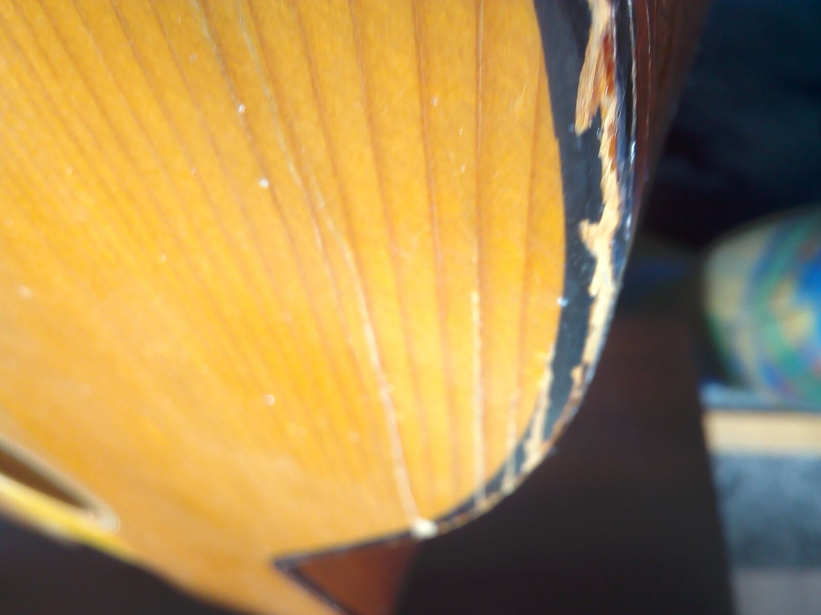

Życie zaskakuje sytuacjami, szukałem drewna na nowe beleczki lub ewentualne uzupełnienia w ramach kanibalizmu i trafiłem na OLX na uszkodzoną gitarę w okolicy za 20zł nic tylko brać, ale po oglądnięciu w domu ciągle myślę czy przypadkiem nie istnieje cień szansy aby ją odratować? Nie jestem lutniczym supermenem nadlatującym z warsztatem ku wszelkim cierpiącym gitarom, na dodatek płyta wierzchnia to dla mnie taboo którego oprócz politurowania staram się nie dotykać pozostawiając to fachowcom. Zanim jednak ją zezłomuję chcę oddać jej odrobinę dobrej woli próbując ustalić czy coś da się zrobić, i dlaczego nie jest to możliwe, gdyż taka analiza też jest pouczająca.
Pytanie do tych którzy już to kiedyś dawno przerabiali, jakie są % szanse że coś z tego będzie?A jeśli są "jakieś" to czy najpierw poczekać aż się płyta nawilży naturalnie tak jak jest, czy może zdemontować płytę, zerwać mostek, odkleić beleczki, lekko dociążyć płytę na płaskim aby się naprostowała i w przyszłym roku skleić dociskając rozklejone części a potem zamontować w gitarze? Tak wiem że klejenie płyty do boków to szpagat na dwóch pędzących koniach. A może nie demontować tylko uzupełnić szczeliny wyciętymi skalpelem paseczkami świerkowymi posmarowanymi klejem, ale jak wtedy zrobić płaszczyznę? Gitara pewnie służyła komuś uduchowionemu, np niepalącej emerytce a "Niemiec płakał jak oddawał", niemniej jednak nosi ślady partyzantki ulicznej i może niejedno widziała, inaczej mówiąc jest to potencjalnie gitara w sam raz dla mnie, o ile potrafię stanąć na wysokości zadania.Jak nie to jestem 20zł w plecy pomniejszone o kanibalizm drewnianych elementów.

Po "zgłębieniu" tematu sprawa wygląda następująco
płyta była sklejona jakimś bardzo jasnym klejem, bez śladu kerfingu, przy odklejaniu trafiły się lub pogłębiły pęknięcia.
Zdjęcia pokazują rzeczywistość, fajna robota ćwiczebna, ale nie mam przekonania czy coś z tym uda się zrobić.Taki wyskok w nieznane, nie znam odpowiedzi na żadne z pytań co dalej.
Może dobra byłaby inna tania płyta wierzchnia np z brzozy, ale nie wiem gdzie to kupić bo to produkt niszowy.
Chyba jednak spróbuję to skleić, choć sprawa jest z tych o niewielkich szansach na sukces,bo szczeliny nie są równoległe, z drugiej strony co najwyżej czegoś się nauczę.

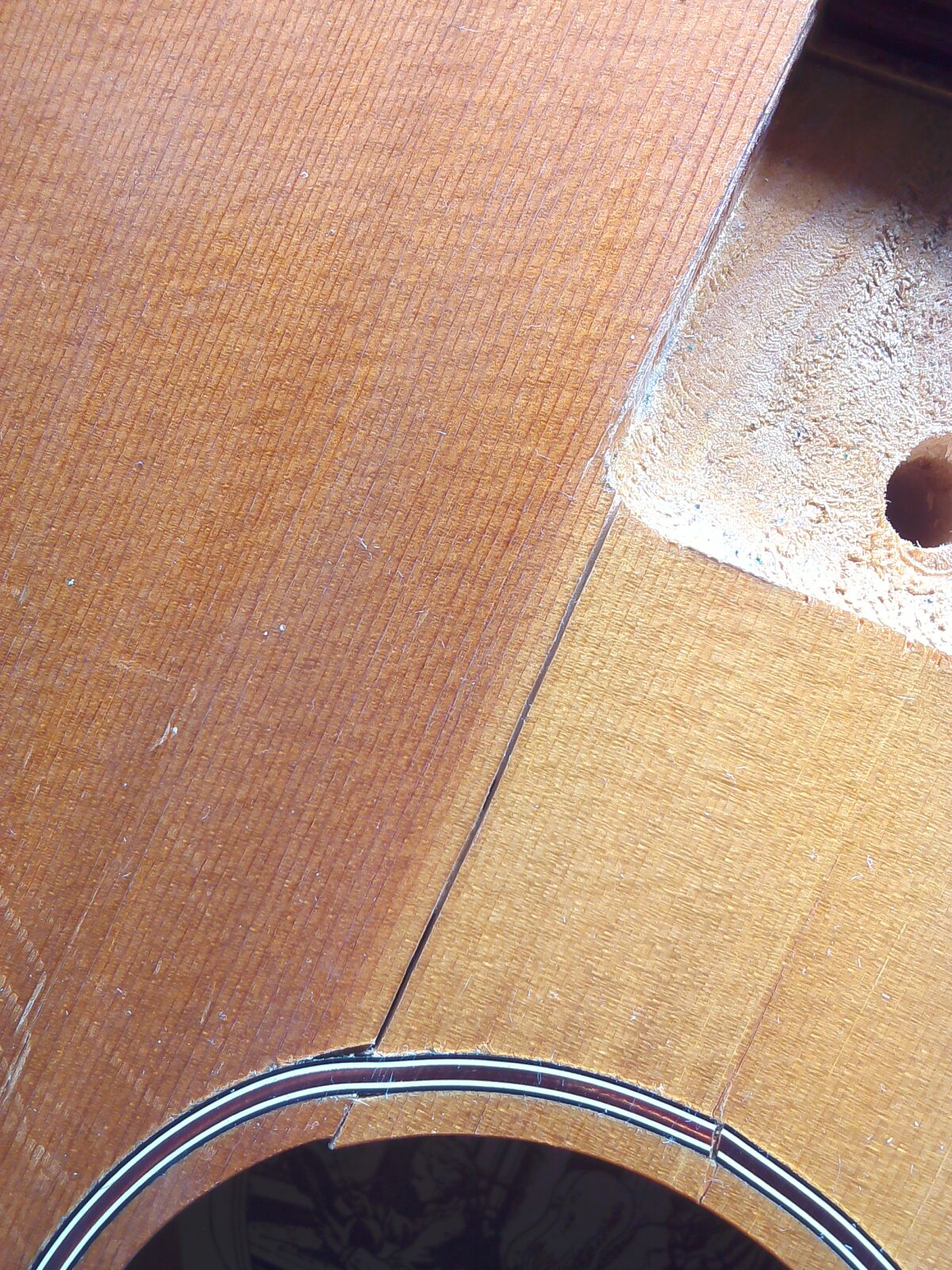

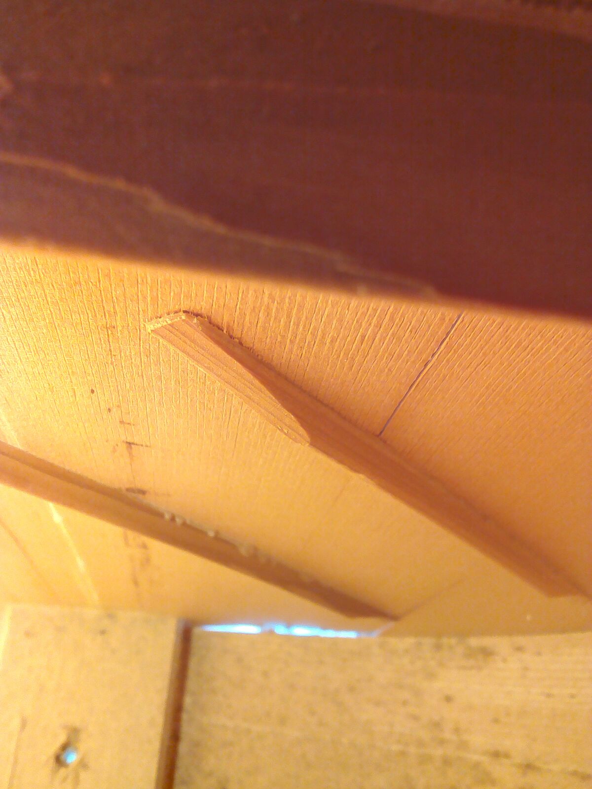

Dziś był dzień walki z przeciwnościami. Okazało się, że belki do płyty wierzchniej są przyklejone jakimś przezroczystym klejem odpornym na ciepło i ciepłą wodę, trzymał bardzo mocno, trzeba było dłutem podważać i wyrywać.
Płyta na tym ucierpiała.Na dodatek okazało się ,że klocek też odchodzi od boków za to trzyma solidnie tył gitary, tutaj dla odmiany używano wikolu.
Płytę wierzchnią/szczeliny posklejałem kostnym, bez belek jest prawie płaska, może belki po wklejeniu skorygują odchylenia w poziomie? Gdy były belki szczelin nie dało się korygować nawet mocno naciskając.No i teraz klocek muszę wkleić.
Myślę ,że chyba po wklejeniu płyty w boki, po wyszlifowaniu nierówności, przelecę klejem CA wzdłuż sklejeń szczelin aby uzupełnić ewentualne niedokładności.No i muszę wkleić kostnym kwadraciki na zaklejone szczeliny. Po walce z odrywaniem belek chyba na fajny dźwięk nie ma co liczyć. Byłem prawie pewien, że to będzie kostny pod belkami, no ale już wiem, że nie jest to oczywiste.

Jeśli nie dało się odkleić belek czemu ich nie zestrugałeś?

To prawda, powinienem tak zrobić, źle oszacowałem sytuację, dawno nie piłem piwa i chyba lecytyny zabrakło.
Swoją drogą mostek pewnie też dałoby się zeszlifować, choć nie wiem czym, bo nie flexem.
Na drugi raz zrobię jak radzisz, pierwszy raz trafiłem na taki klej.

Obecnie płyta wierzchnia jest już sklejona, doklejone są belki, na zalepionych rysach są łatki, płaszczyzna już nie odbiega od poziomu, przeszlifowany lakier.
Pozostało niewykończone miejsce po starym mostku, albo je zapełnię kropelką aby usztywnić- tylko wyglądać będzie inaczej z racji koloru; druga możliwość to politura zapełni nierówności. Mostek zrobię ruchomy, a strunociąg zrobię metalowy- samoróbka.

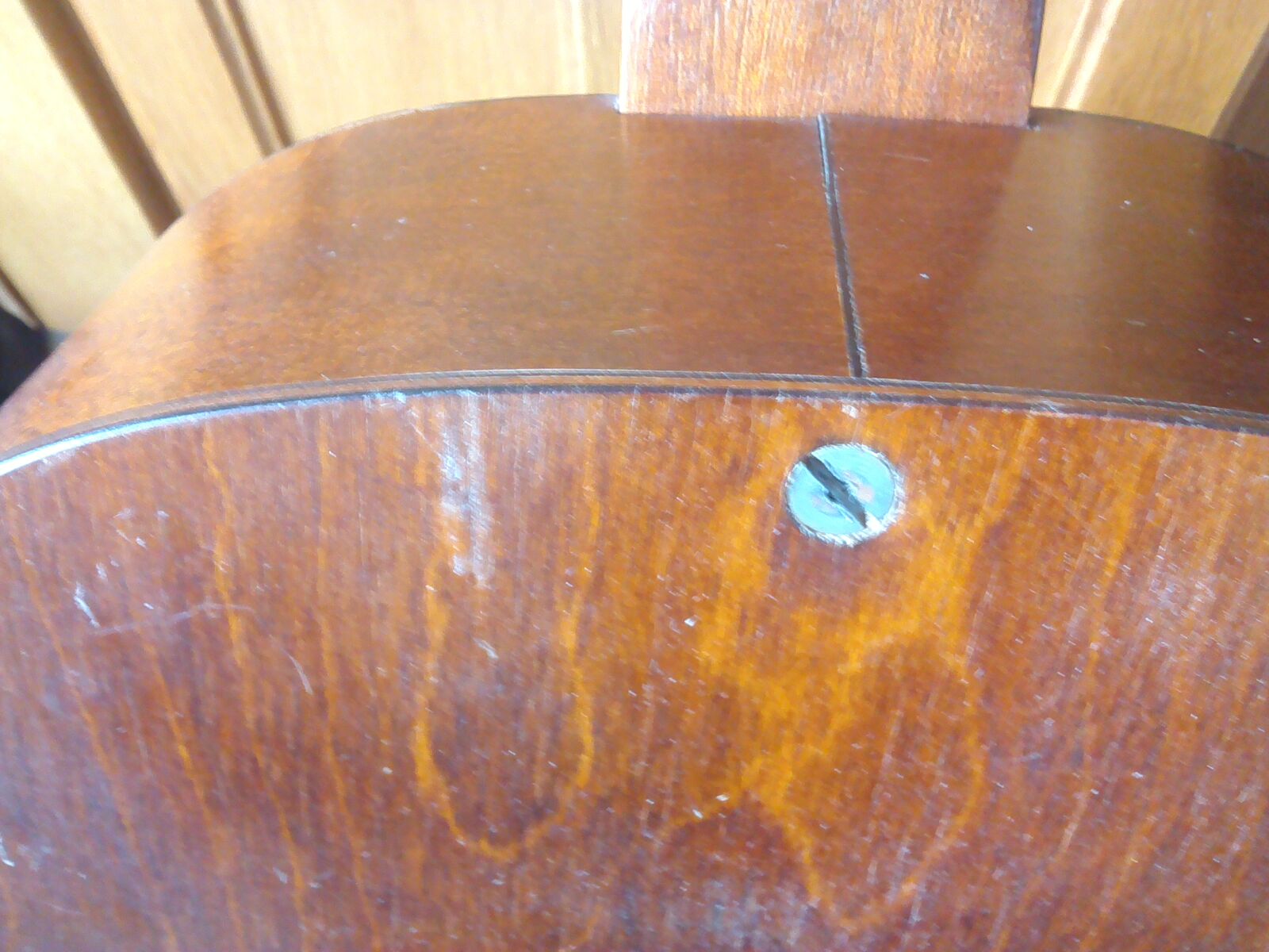

Na dzisiaj główkuję jak to możliwe ,że boczny profil gitary jest wyraźnie większy od płyty wierzchniej, prawie że wpada.W sumie szczelin trochę było co daje kilka milimetrów, chyba pozostaje kleić na styk i uskoki zapełnić klejem. Płyta przyklejona ale w jednym miejscu nie trzyma, muszę poprawić.
Fajna zabawa, ale Prawo Murphy'ego działa, jak coś może źle pójść to rzeczywiście nawala. Tak czy inaczej ćwiczenia postępują i z następną gitarą będzie kilka błędów mniej i mniej zastanawiania się.
