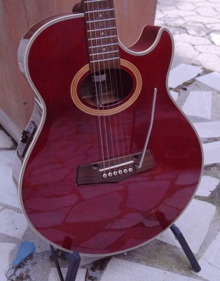

Wrzucam bo pierwszy raz widze taka konstrukcje. Ibanez ATDS10. Mozna kupic w tej chwili na ebay-u za 1200 euro. Spotkał sie ktos z czyms takim?? jak to jest wbudowane? jakies wzmocnienia w srodku itp..?
Pewnie na zasadzie podniesienia piórka w mostku, innej możliwołci nie widzę
Dokładnie tak. Pozdrawiam, Ryszard

Według mnie cały mostek ruchomy, przy powiększeniu widaę że osadzony gDzieł głębiej.
Teraz powiększyłem i coś mi mówi, że może byę tak jak piszesz. Zbyt duża siła była by potrzebna do dęšłwignięcia pióra mostka, a sprężyny nie dały by rady. Te dwa otwory na łruby które stabilizuję mostek w pionie i poziomie, jak tradycyjny mostek tremolo, tylko jak jest ze sprężynami wewnętrz nie mogę wyczaię, ale widaę w otworze rezonansowym pręt, układ prawdopodobnie ze sprężynę napinajęcę mostek połęczony z nasadę gryfu. Kurde, komu taki myk jest potrzebny? Chyba tylko dla pokazania, że można. A może? Pozdrawiam, Ryszard
Byę może, ale mimołród dał by radę podcięgnęę struny
Mimołród tak, ale nie dało by rady utrzymaę stroju na bank, a płytka mostka nie wytrzymała by takich przeciężeł. Nie stosuje się ruchomych mostków, a jedynie zmienia nacięg strun. Kurde. Nowy system wymyłlimy. :-P :mrgreen: Pozdrawiam, Ryszard
