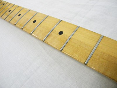

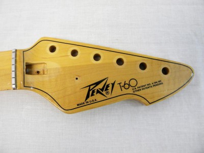

Swojego czasu Peavey robił gryfy z 2 wzdłużnie sklejonych kawałków klonu. Wogóle była to ciekawa konstrukcja. Najpierw frezowano w obu kawałkach miejsce na pręt a potem sklejano je zamykajęc go w środku. Nastepnie bez naklejania podstrunnicy formowano radius i nabijano progi jak w gryfach one piece. Jedyny mankament to przy słabo dobranych kawałkach drewna widoczna linia podziału wzdłuż gryfu na podstrunnicy.
T-60 Peavey-a to kamien milowy, Pierwsza gitara na swiecie , ktora byla produkowana za pomoca CNC i pierwsza gitara elektryczna Peavey-a w ogole. Niektorzy mowia , ze jest to najbardziej niedoceniona gitara elektryczna na swiecie. Fani tego wiosla maja swoja wlasna strone: http://t60mafia.com/
Jacek Królik miał swego czasu ta gitarę i to grało łwietnie *szczęka opadała* az sam zdecydowałem się na zakup , znalazłem w stanach takie cuł i kupiłem za nie duże pieniadze , potem było kilka lat zmieniania i dokupywania gryfów i desek ,wsadziłem w to pare tysiecy euro aż w kołcu zagrało tak jak u Jacka , tak że nie mam dobrego zdania o tym Piweju .

Co do tego Peaveya, , a raczej gryfu, to Rickenbacker też najpierw frezuje kanały właśnie tak w bokach, a potem skleja gryf z kawałków i obrabia na dokładnie. Podstrunnicę dokleja jednak potem.
Ten prezentowany układ może mieę lepszy dęšłwięk "z gryfu", bo jest to układ sztywny, kto wie, czy nie sztywniejszy niż wykonany w całołci z jednego kawałka, a już na pewno bardziej odporny na skręcenie. A to, że widaę sklejanie, to tylko kosmetyka, nieważny szczegół. Ważne, żeby brzmiało
