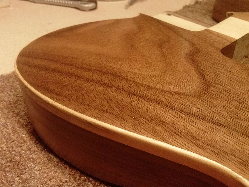

Re: Skrobanie orzeszka - czyli kolejny projekt.

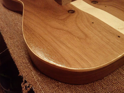

Pierwsze warstwy Kaponu poszły ;-)
Posty: 2960

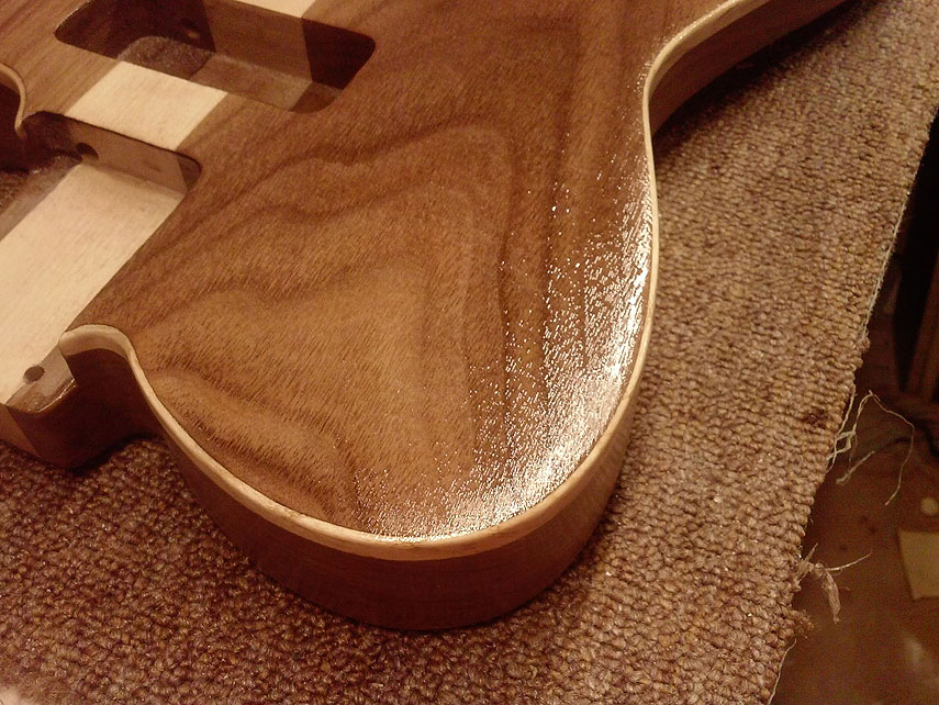

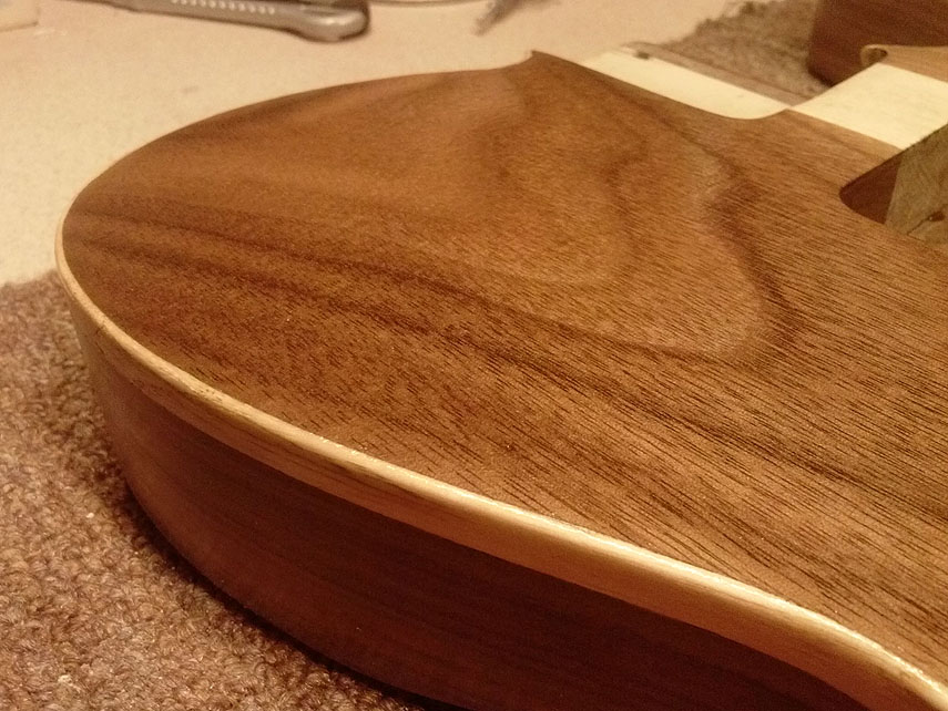

Jakby się kto pytał to się maluje cały czas :)Na poniższych jest po 2x kapon i 6x warstwa.

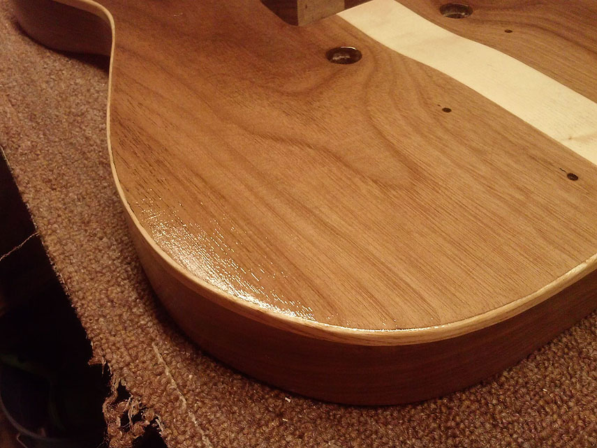

Cały czas pory wyłażę.
Jeszcze będzie tego malowania ;-)
Posty: 394
Lokalizacja: Nieporęt
Niekoniecznie. Pory wyłażę bo nitro jest agresywne i w przeciwiełstwie do poliuretanu rozmiękcza poprzednie warstwy. Możesz sobie przeszlifowaę na gładko a jak położysz kolejnę warstwę znowu zobaczysz pory.
Moim zdaniem to nie kwestia rozmiękczania tylko z byt małej ilołci warstw, puki co.
Posty: 2960
Podpisuję się pod popikiem. Jeszcze dużo malowania ale coraz bliżej.
