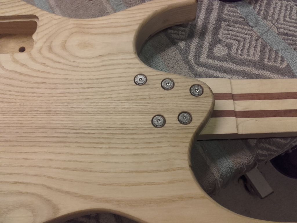

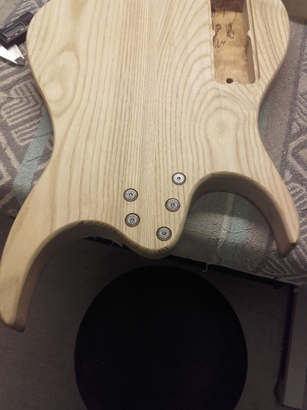

W pierwszej kolejnołci zabrałem się za mocowanie gryfu. Czyli jak to popik napisał pozłacanej furtki.

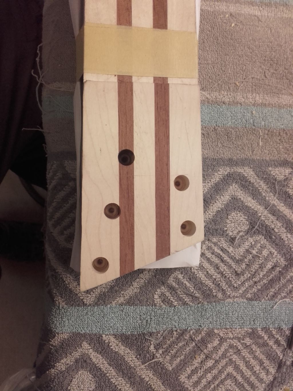

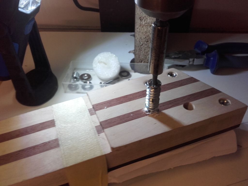

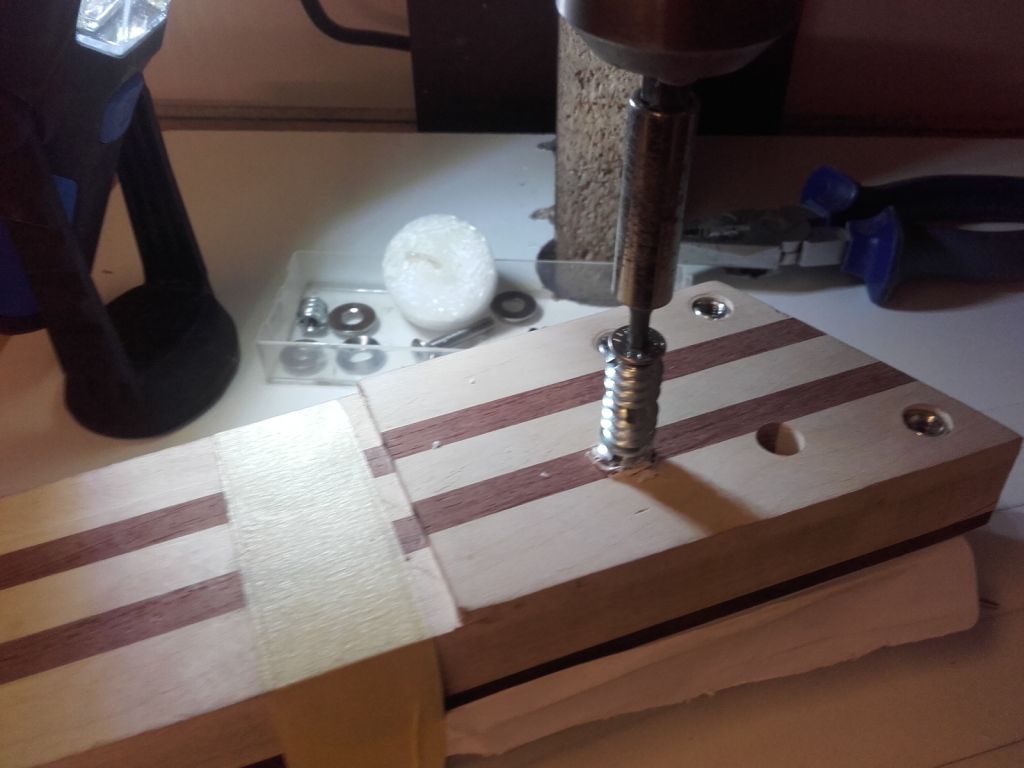

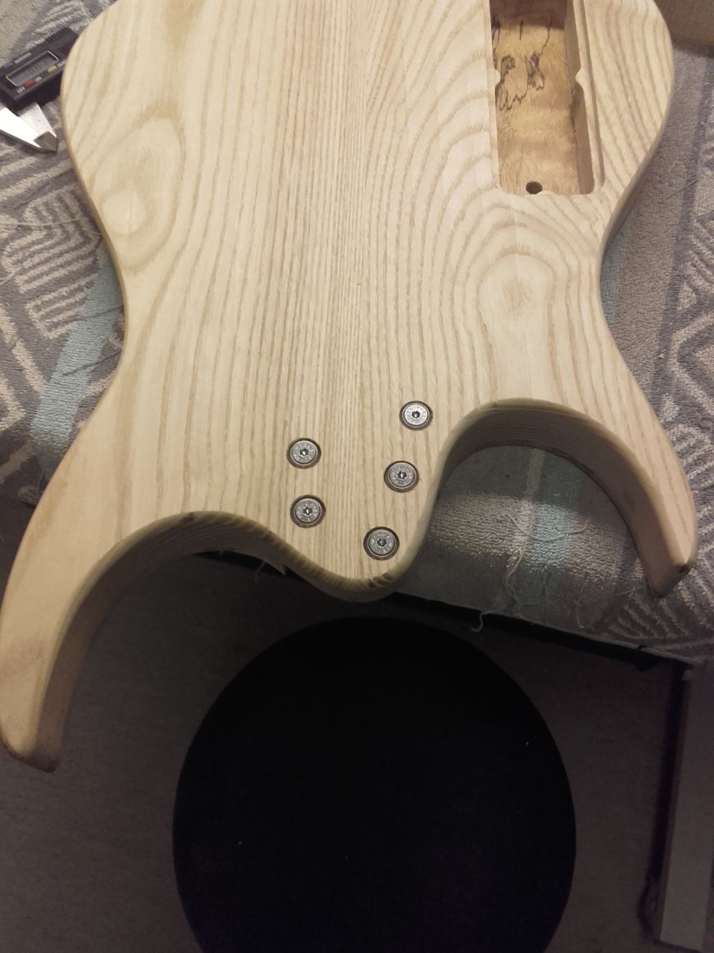

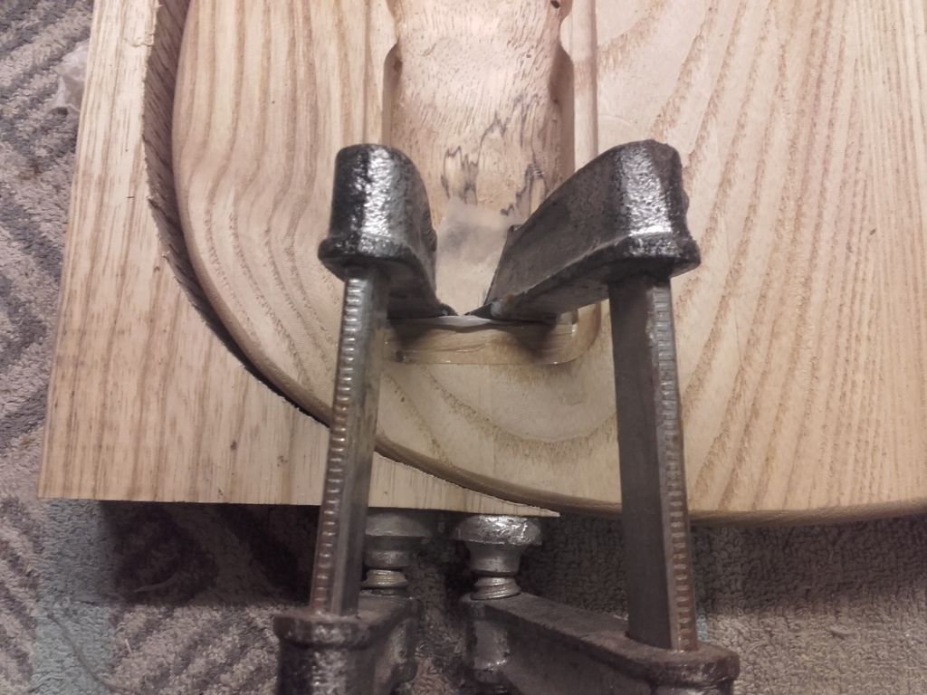

W pierwszej kolejnołci zaznaczenie otworów na łruby mocujęce najpierw wiertłem 14 otwory na podkładki a potem fi5 na wylot
Następnie zamocowanie gryfu. Zaznaczenie miejsc wiercenia i otwory fi8. Mufy wkręcane recznie przy pomocy wiertarki słupowej
Po zabiegu.

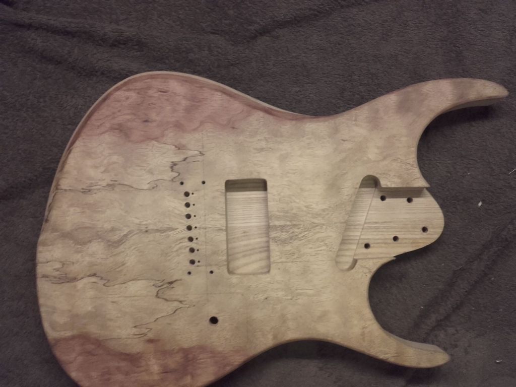

Czas na prace przy korpusie.

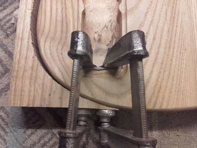

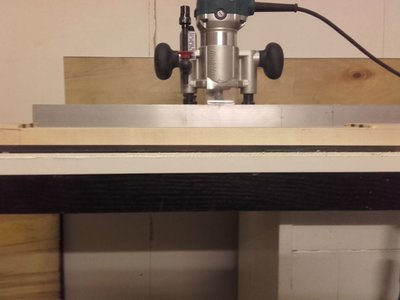

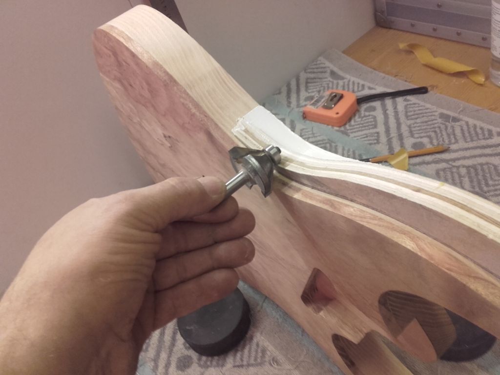

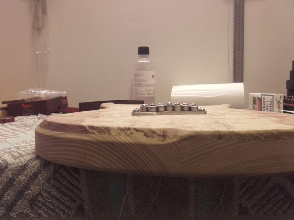

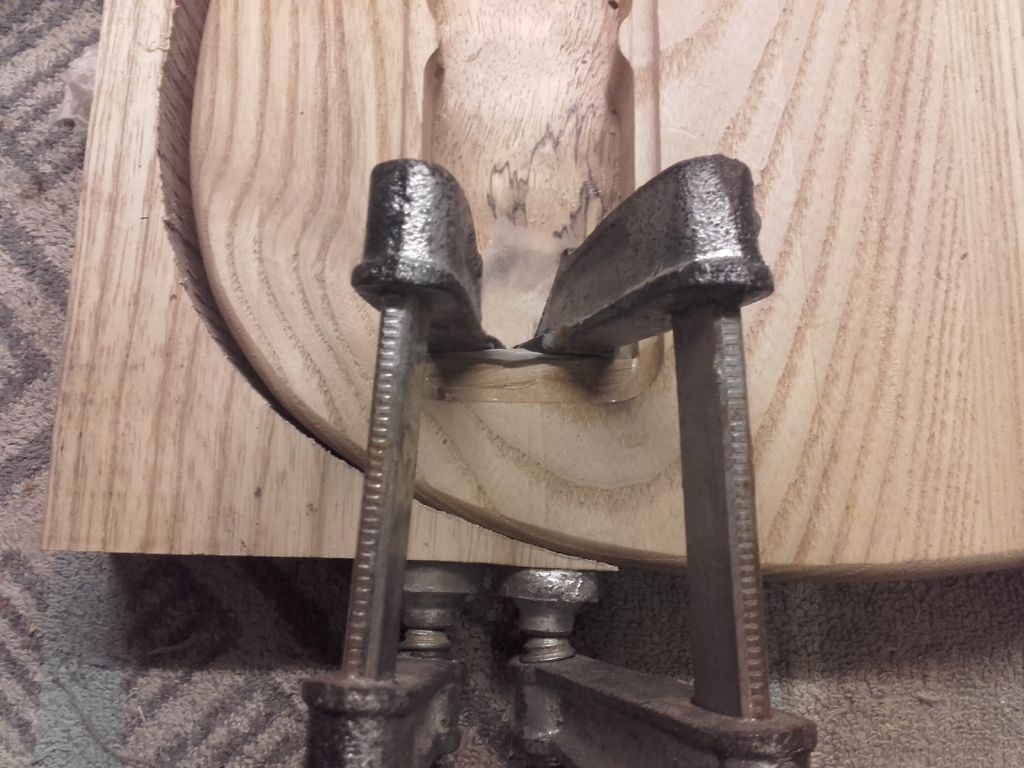

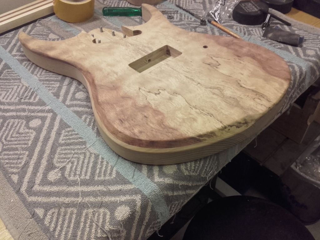

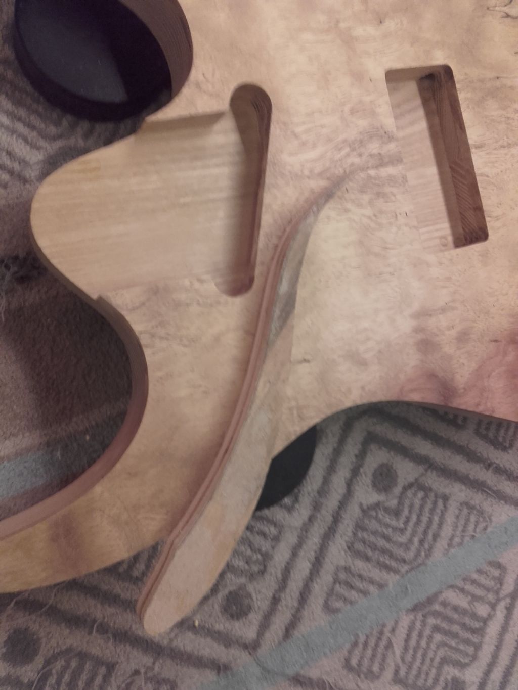

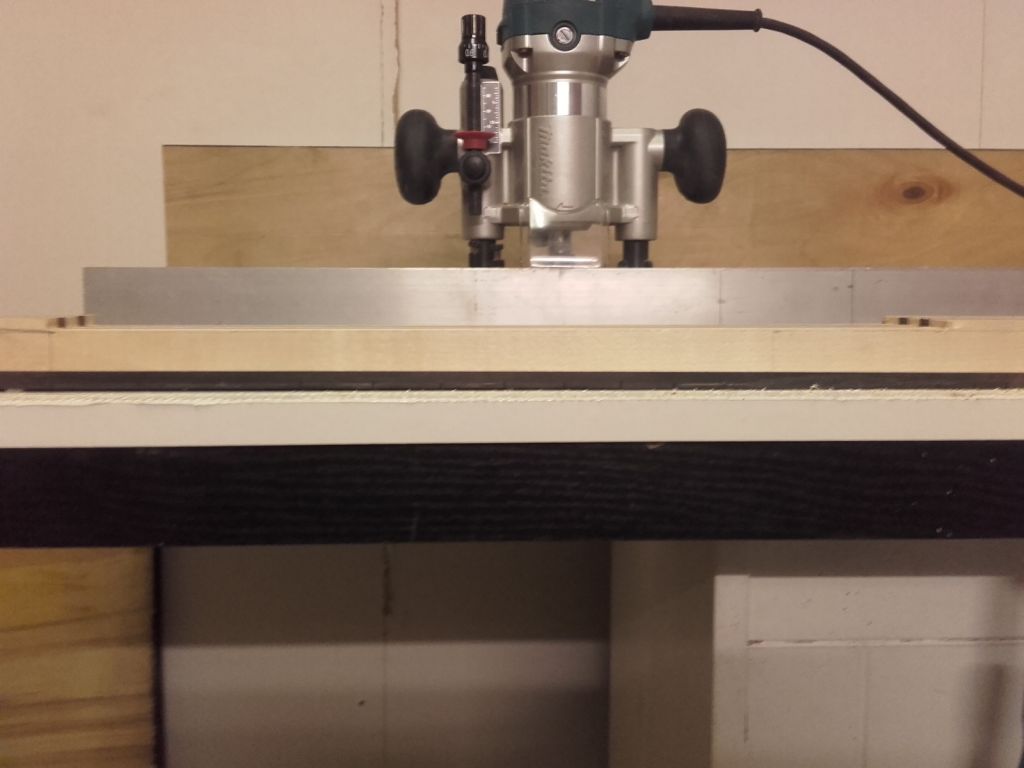

Górnę częłę korpusu postanowiłem sfrezowaę pod katem 45 stopni maksymalnie głęboko jak na to pozwoli frez i coraz płyciej w stronę górnego rogu. Znajęc swoje możliwosci wiedziałem że takie frezowanie z ręki się nie uda. Wykonałem ze sklejki mały szablon, który przykleiłem do boku korpusu jako prowadzenie łożyska. Reszta korpusu przód i tył objechana frezem zaokręglonym.

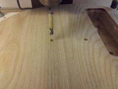

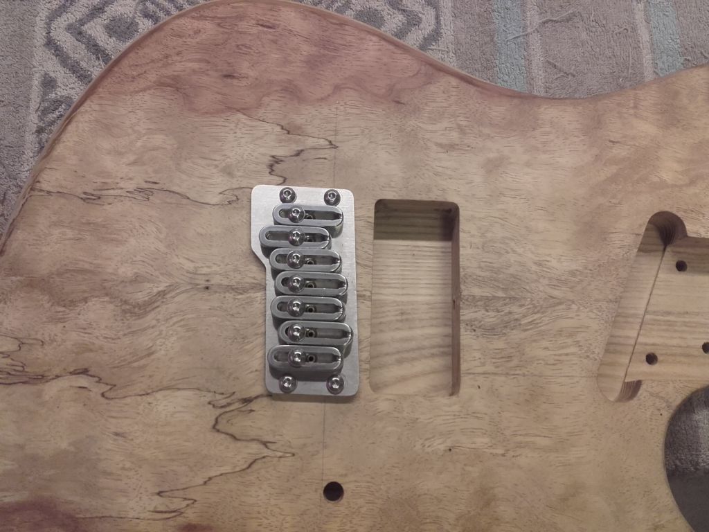

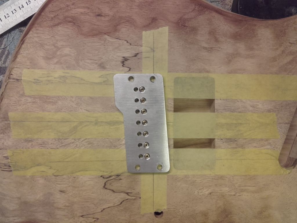

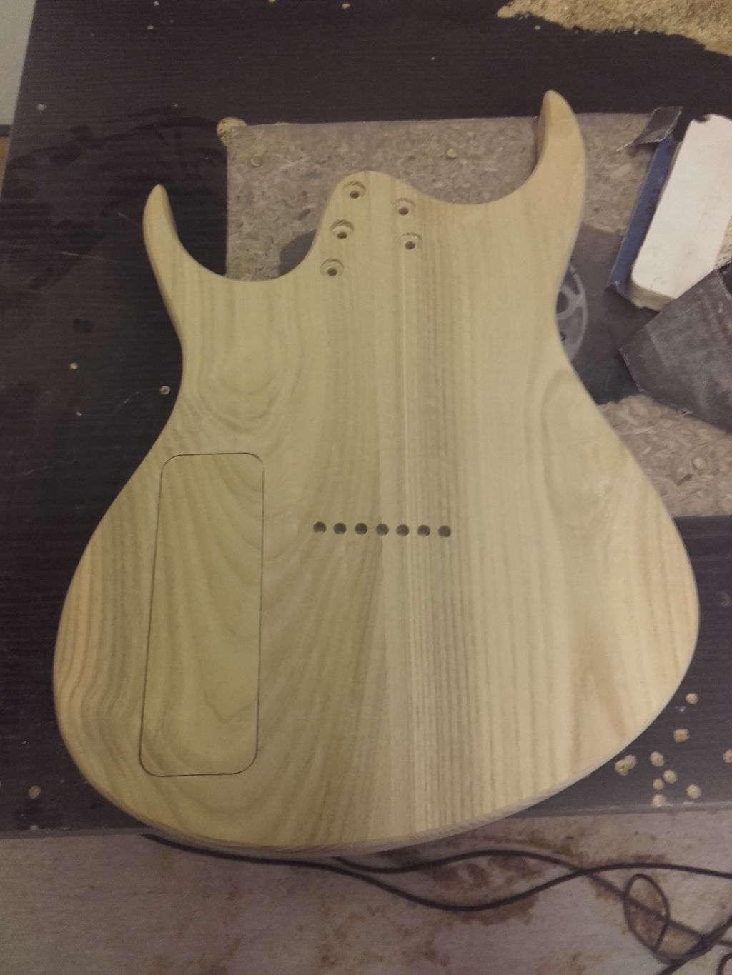

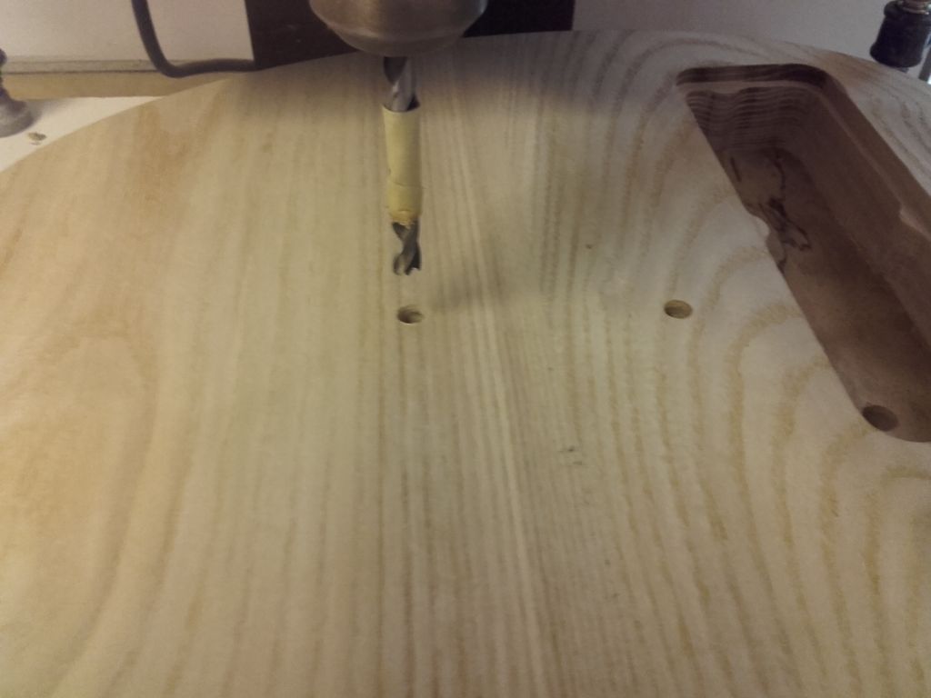

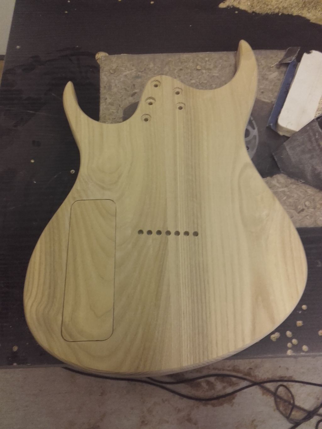

Przyszedł czas na odkładany przeze mnie moment montażu mostu. Stres przed tym czy uda się nawiercię otwory na wylot w miarę równo sprzętem jakim dysponuję. Wykonałem kilka podejłę na obcym materiale i zawsze wychodziło coś nie tak. Problem to albo otwory się rozmijały albo otwory pod tulejki krzywo próba nerw papieros, próba nerw papieros i tak kilka razy, aż wypracowałem sobie sposób na w miarę prawidłowe wykonanie.

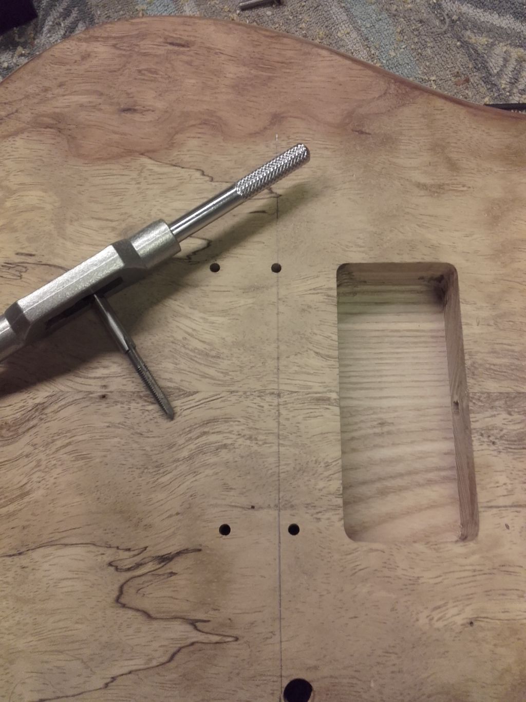

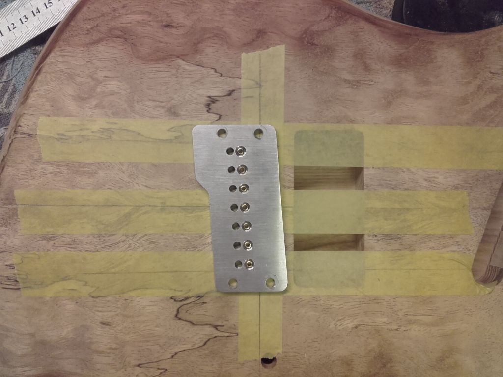

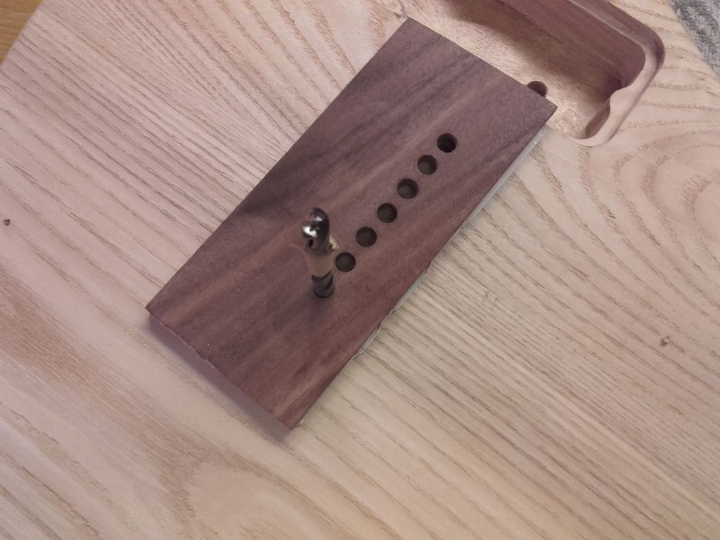

W pierwszej kolejnołci wyznaczenie pozycji mostu skala 25,5 następnie zaznaczenie otworów mocujęcych most wiertło fi3,5 potem narzynka m4.

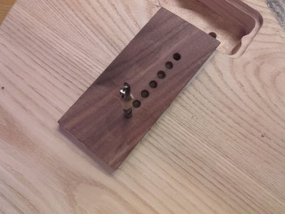

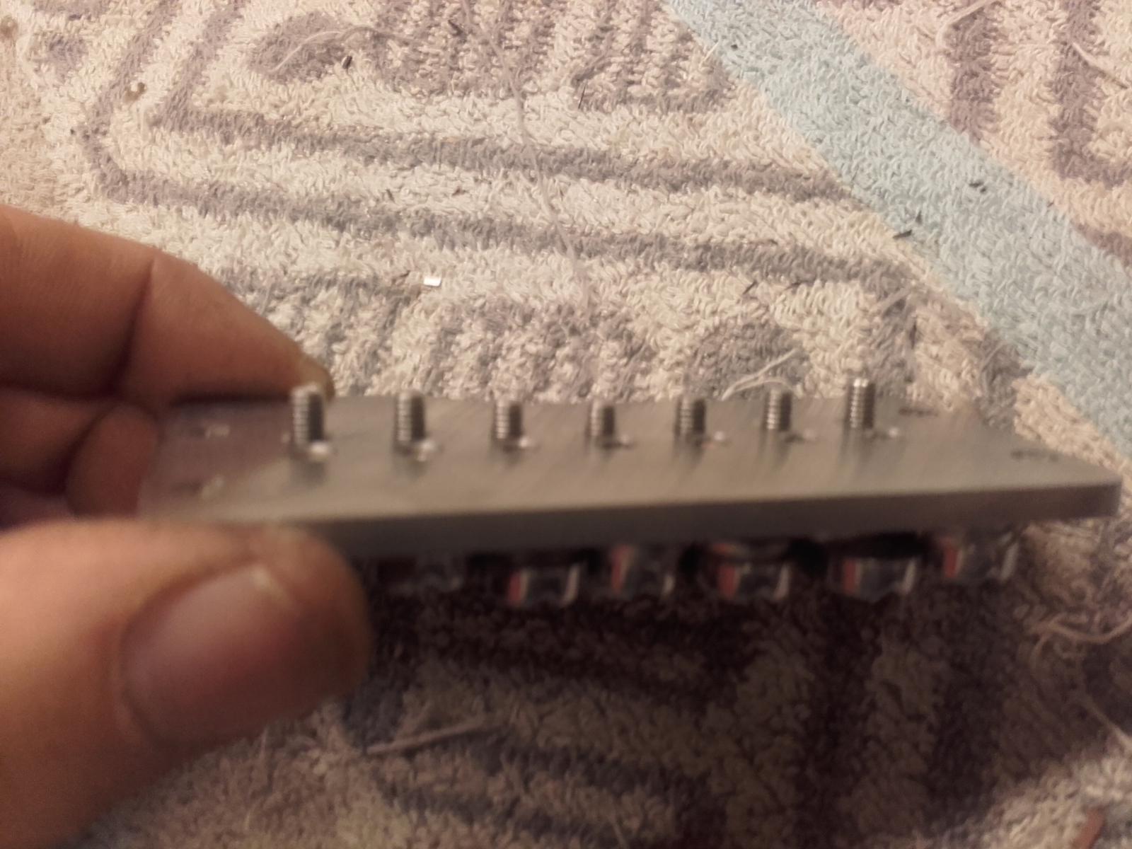

Przy przykręconej podstawie mostu nawierciłem otwory fi2 na struny do połowy głębokołci korpusu i zaznaczyłem miejsca otworów na łruby mocujęce siodełka mostu

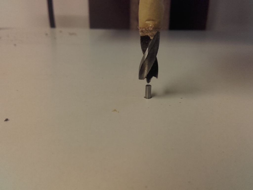

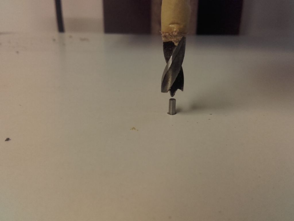

Najbardziej dla mnie stresujęcy moment otwory na tulejki.

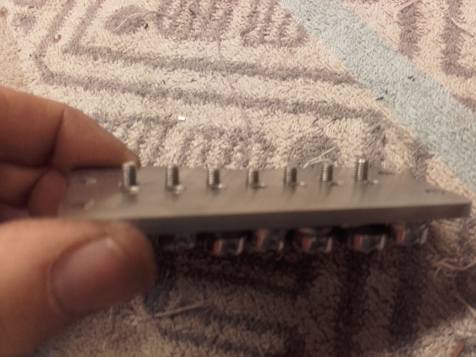

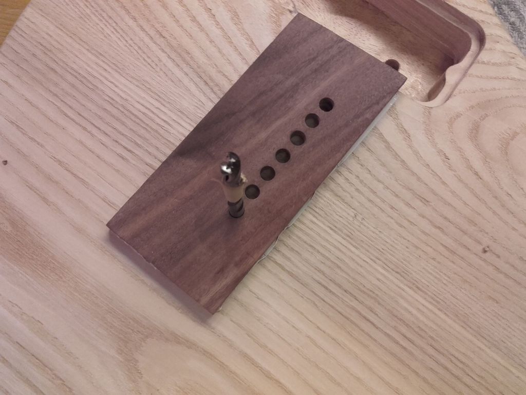

W stole zamontowany pin fi2. Wiertło 6,5mm w pierwszej kolejnołci nawierciłem dwa zewnętrzne otwory następnie przykleiłem szablon do prowadzenia wiertła. Bez tego szablonu przy luzach jaki posiada moja wiertarka każdy otwór wychodził gdzie chciał. Najpierw nawierciłem otwory fi 6,5 na tulejki a następnie połęczyłem otwory małym
Zamontowany most P.Kamecki Custom

Dobrze idzie. Bez wtopy - tak trzymaj! Do mostka trzeba się przyzwyczaię, że jest kopnięty, ale taki jest i taki miał byę:)

darek pisze: Wyględa , że trochę duże otwory od góry na struny.Powinny byę chyba takie jak otwory w mostku bo inaczej może byę trudno trafię strunę od spodu.
Nie ma strachu w razie problemów przykleję trochę kręconych włosów i powinienem trafię.
Darku otwory na struny są takie jak w mołcie fi 2. Te większe dziury to są miejsca na łruby siodełek. Gwint jest w podstawie mostu.

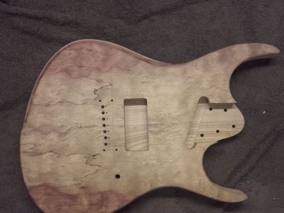

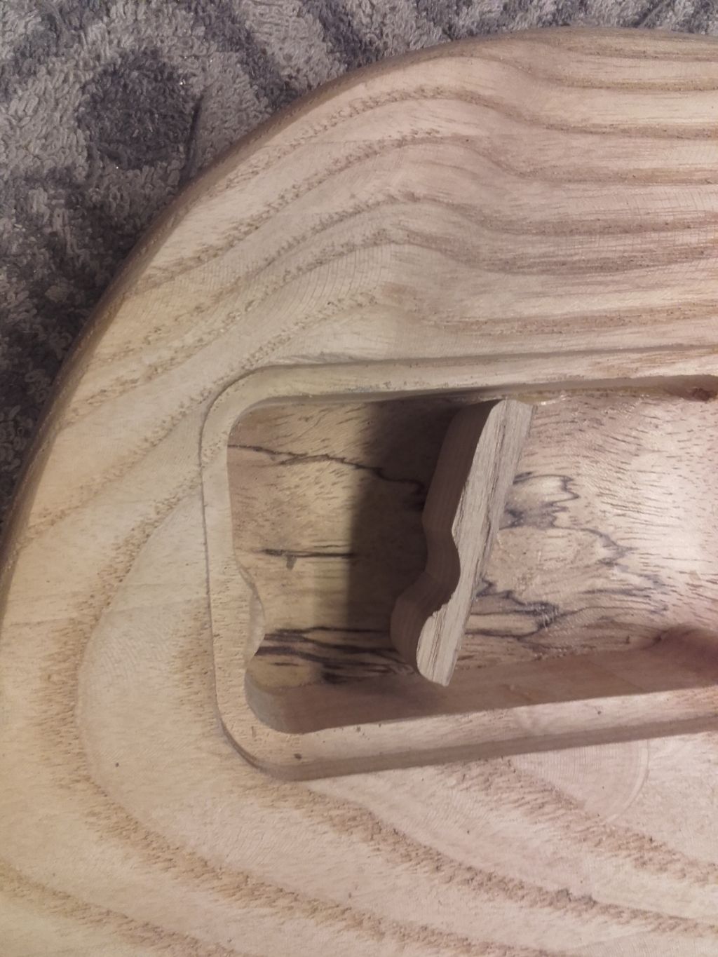

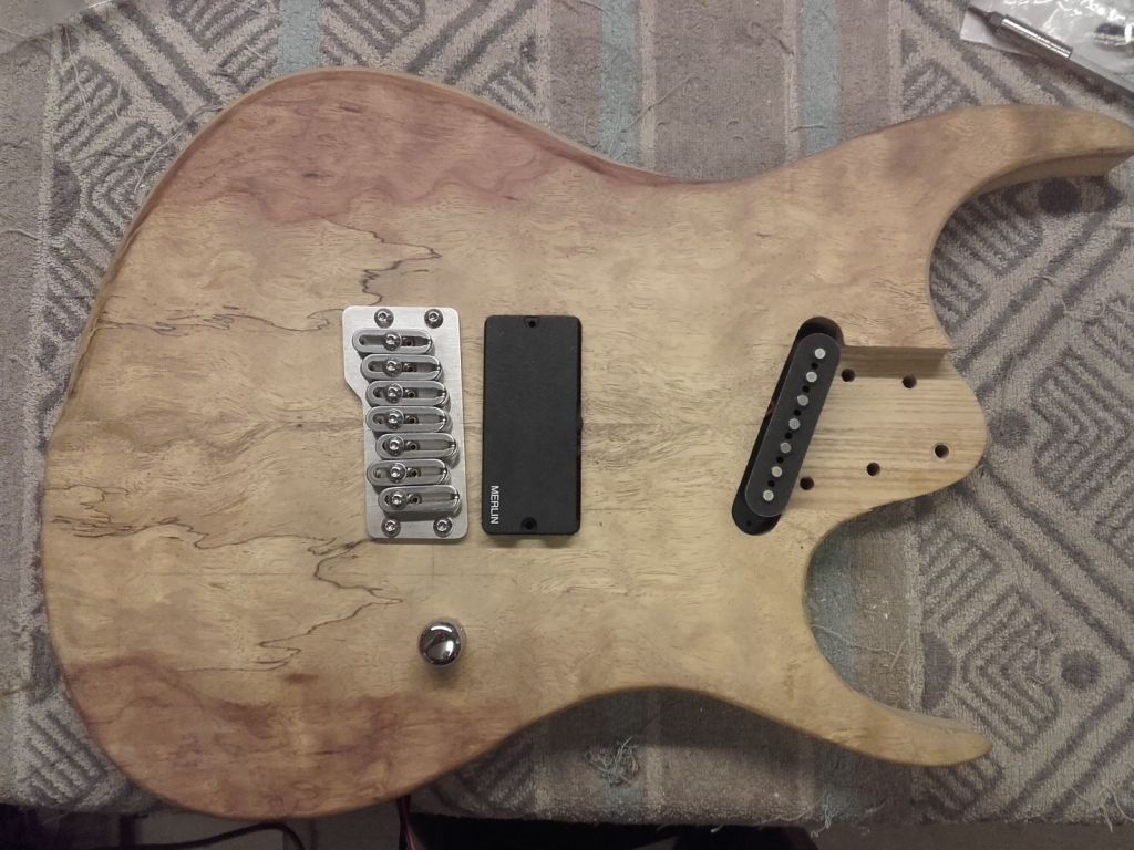

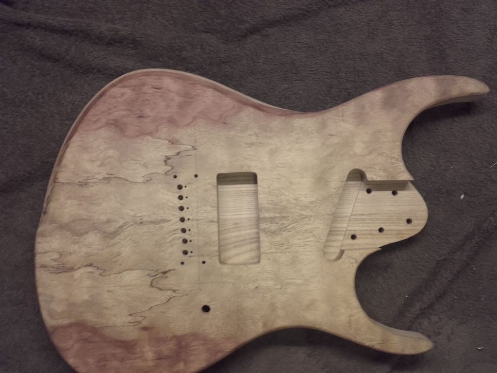

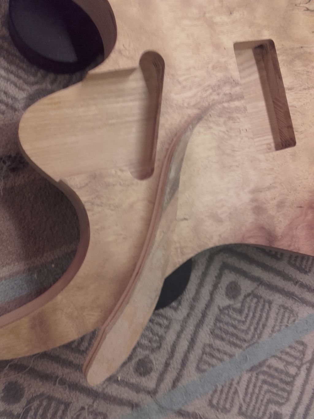

Kilka ruchów przy gryfie, ale zanim to. Postanowiłem zamknęę prace konstrukcyjne przy korpusie. Tak żeby został sam szlif i olejowanie. Jak o czymł zapomniałem to mówię :-)
Ostatnie prace zakołczyłem na montażu mostu.Pozostało gniazdo jack, pogłębienie otworów na przetworniki i klapka na elektronikę.

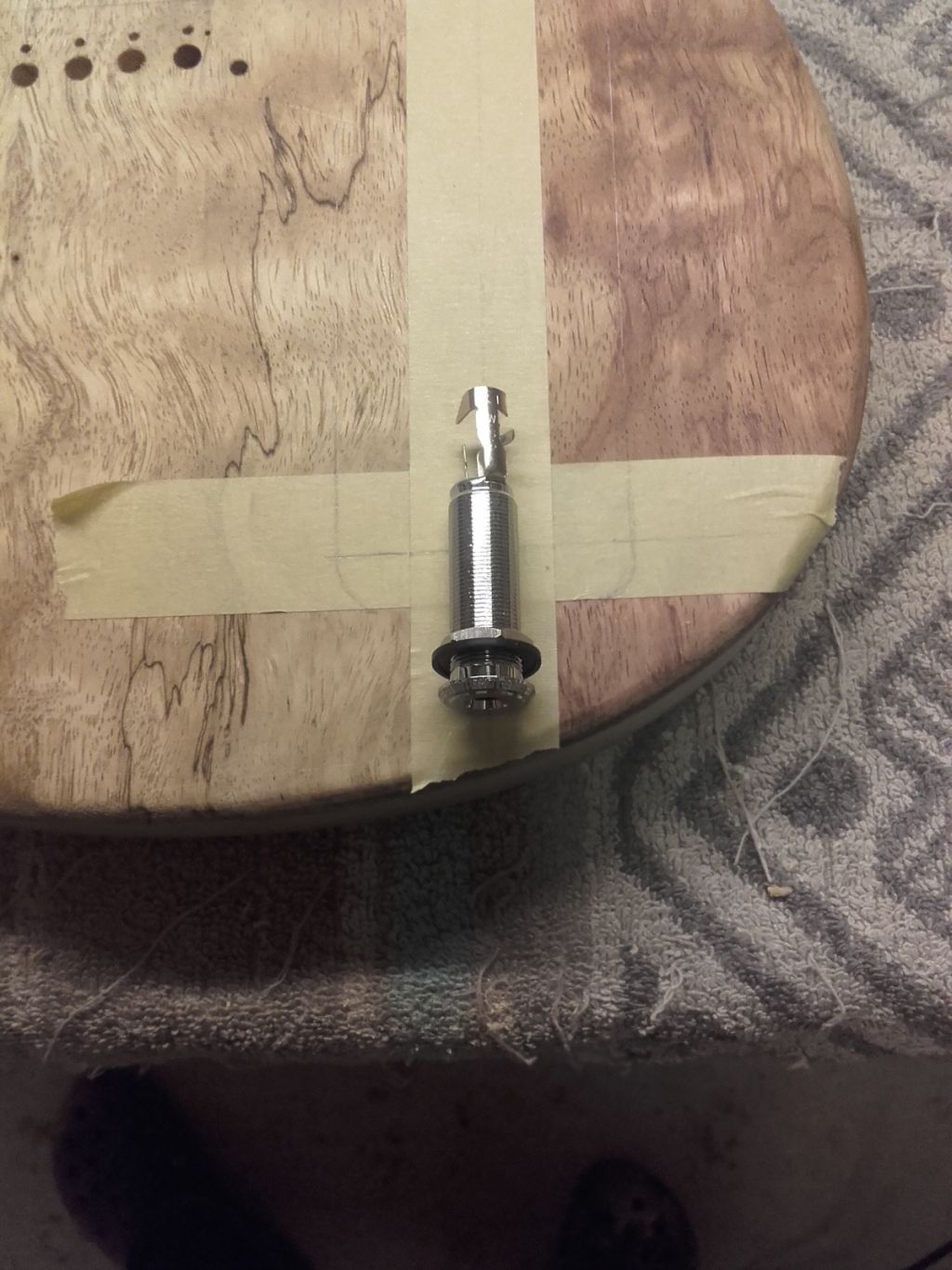

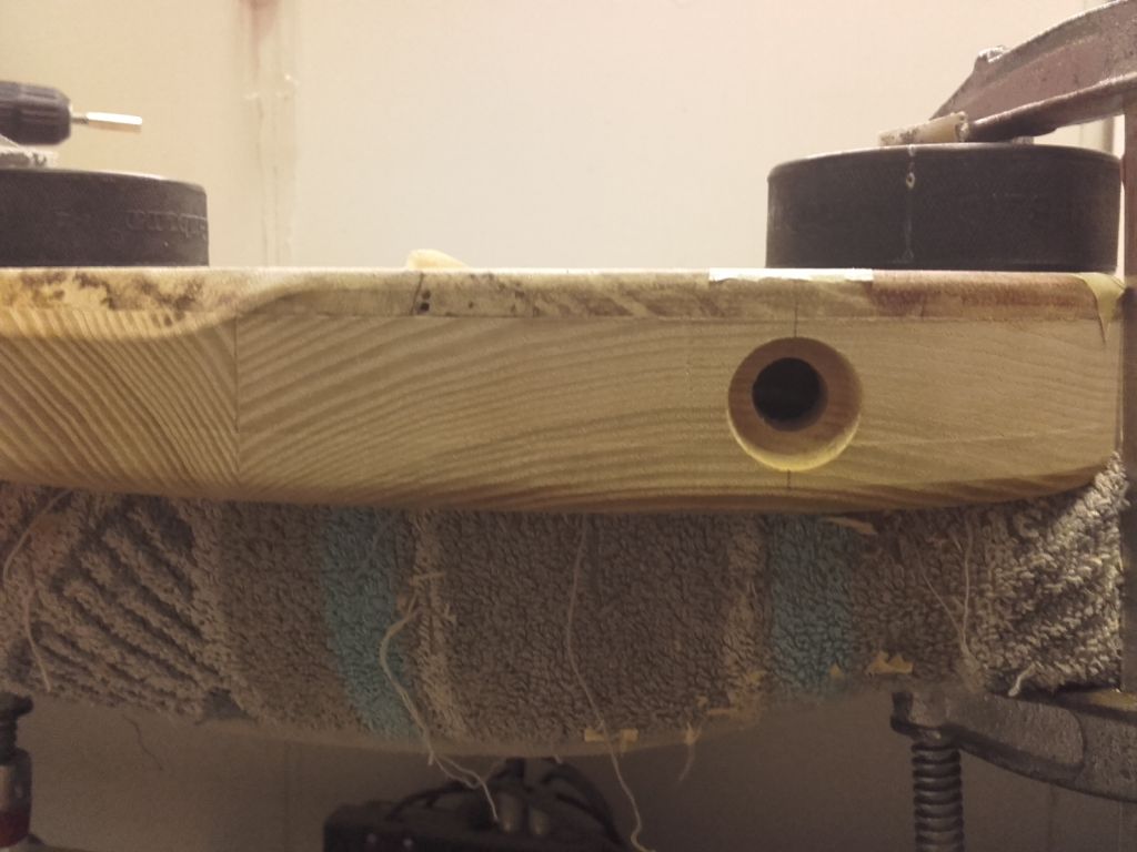

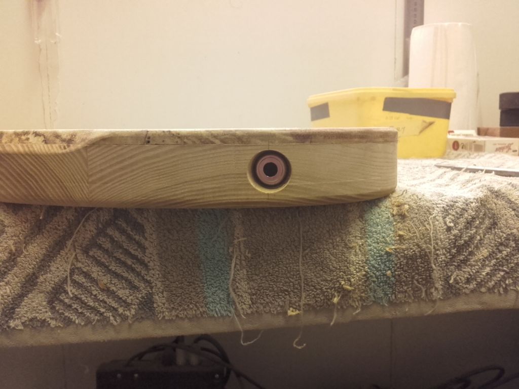

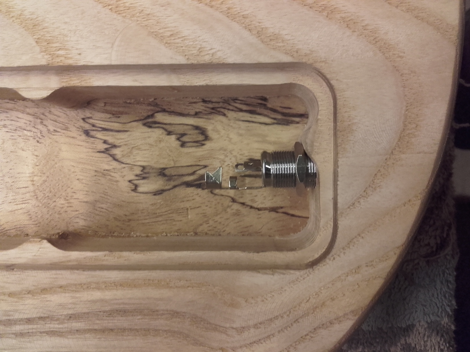

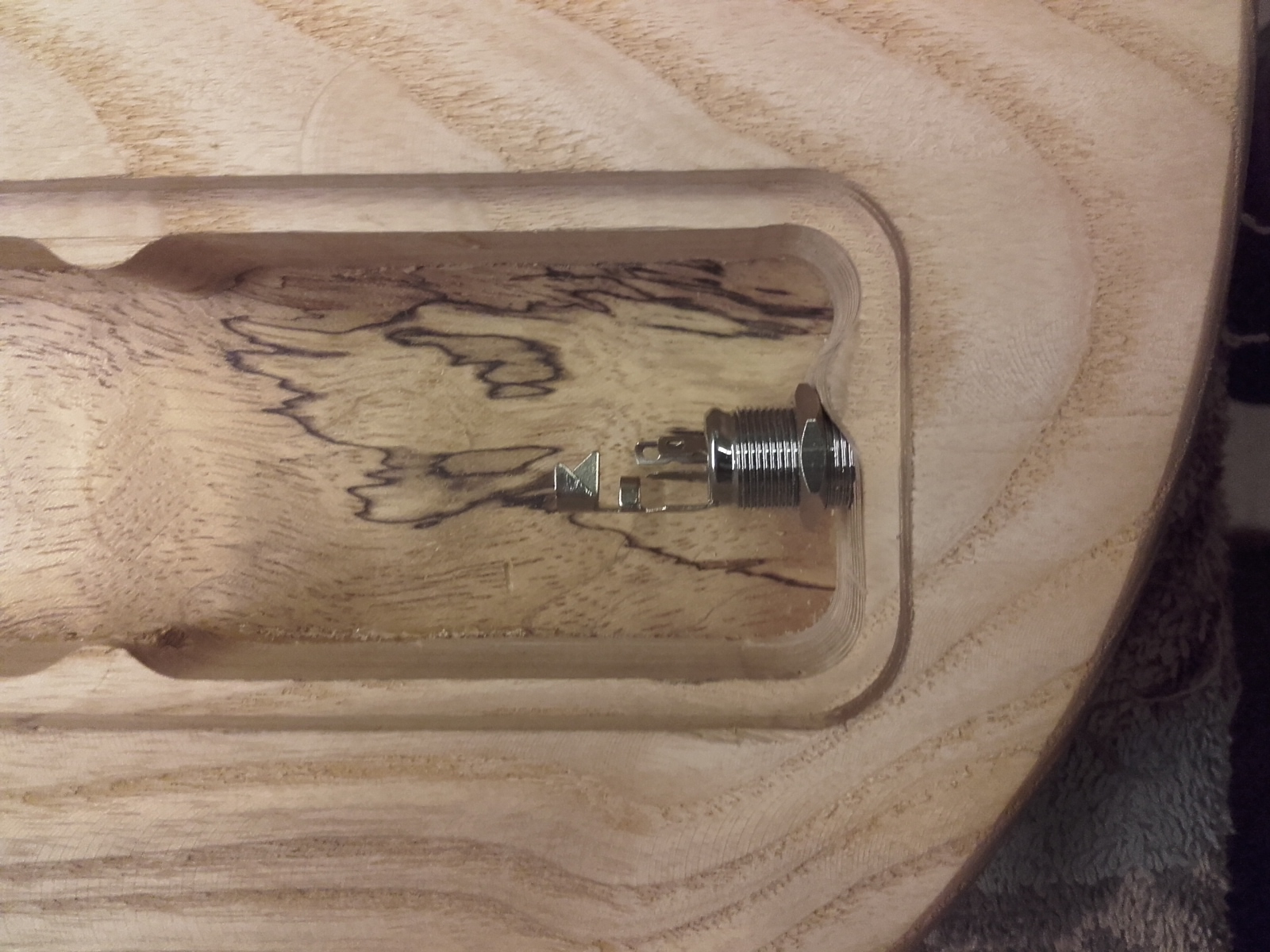

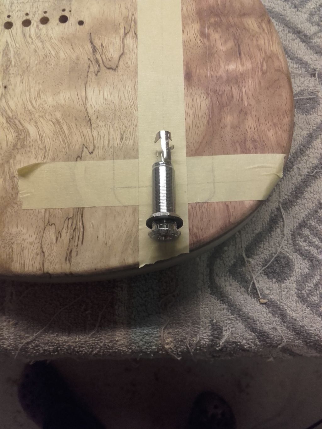

Przymiarka gniazda i otwór.Wiertło piórowe 20mm i łrodek na wylot 12mm.
Zamontowane gniazdo. Mówi się, że dwie głowy to nie jedna. Jednak i dwie nie starczyły. Konsultacje, sprawdzanie, poprawianie i nie wyszło :-).
Gniazdo wyszło na wypustce pod wkręt. Trzeba było robię wklejkę.

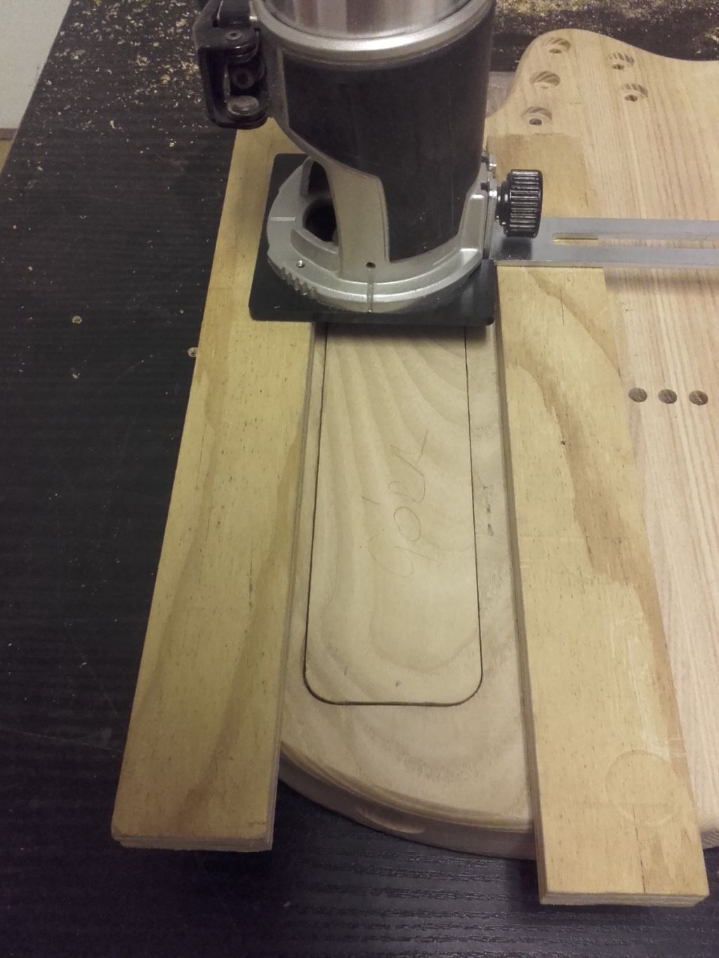

Planowanie klapki na odpowiednię grubołę.
Przymiarka osprzętu. Na moje oko wszystko pasuje. Korpus na bok i zabieram się za gryf.

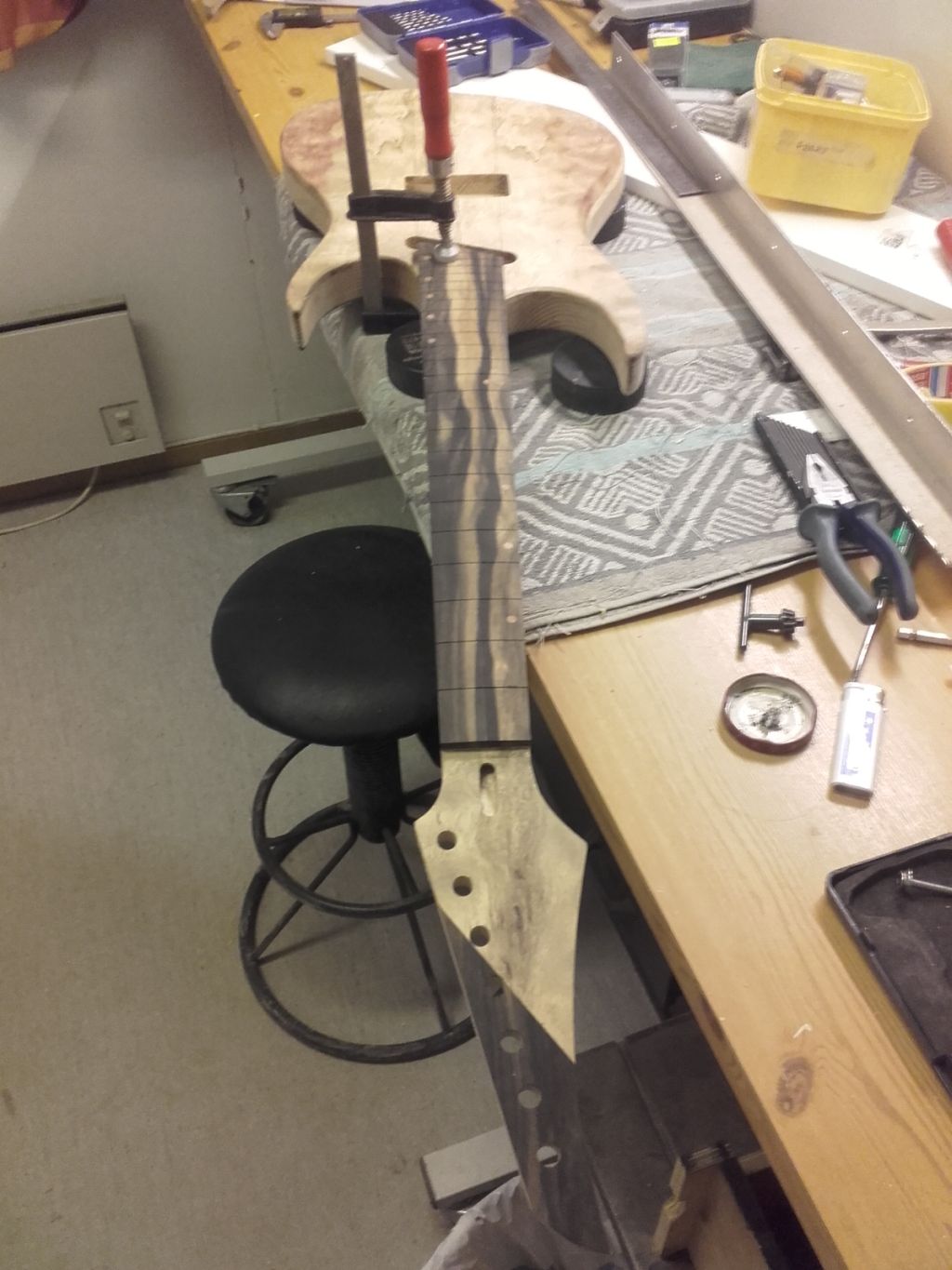

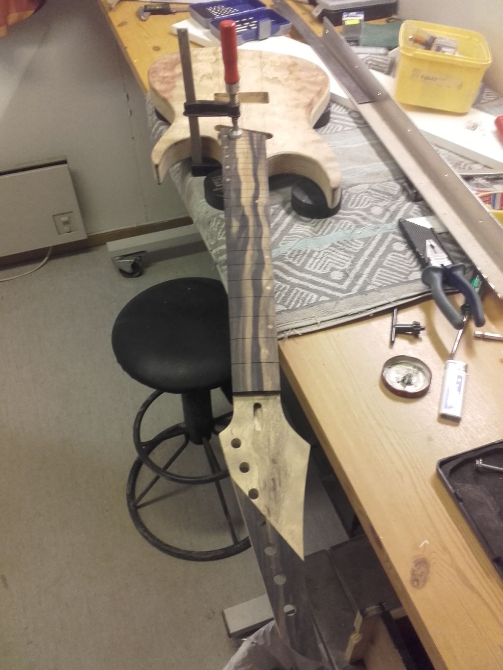

Kolejnołę działał to
radius podstrunnicy
pogłębienie rowków na progi
montaż progów
szlif, koronowanie i polerka progów
formowanie chwytni
Nie wiem czy kolejnołę odpowiednia, ale takę sobie obrałem i dobrze mi z tym ;-)

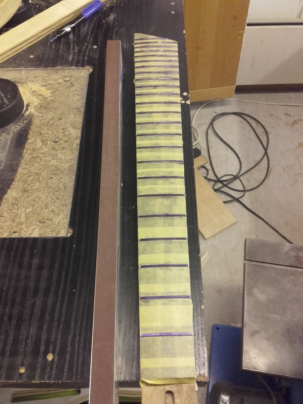

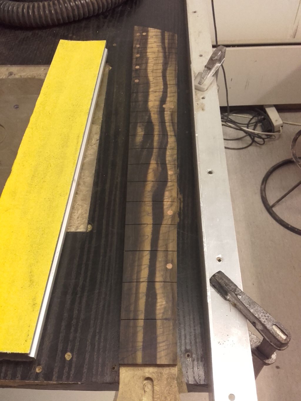

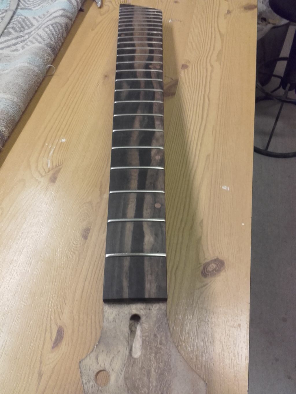

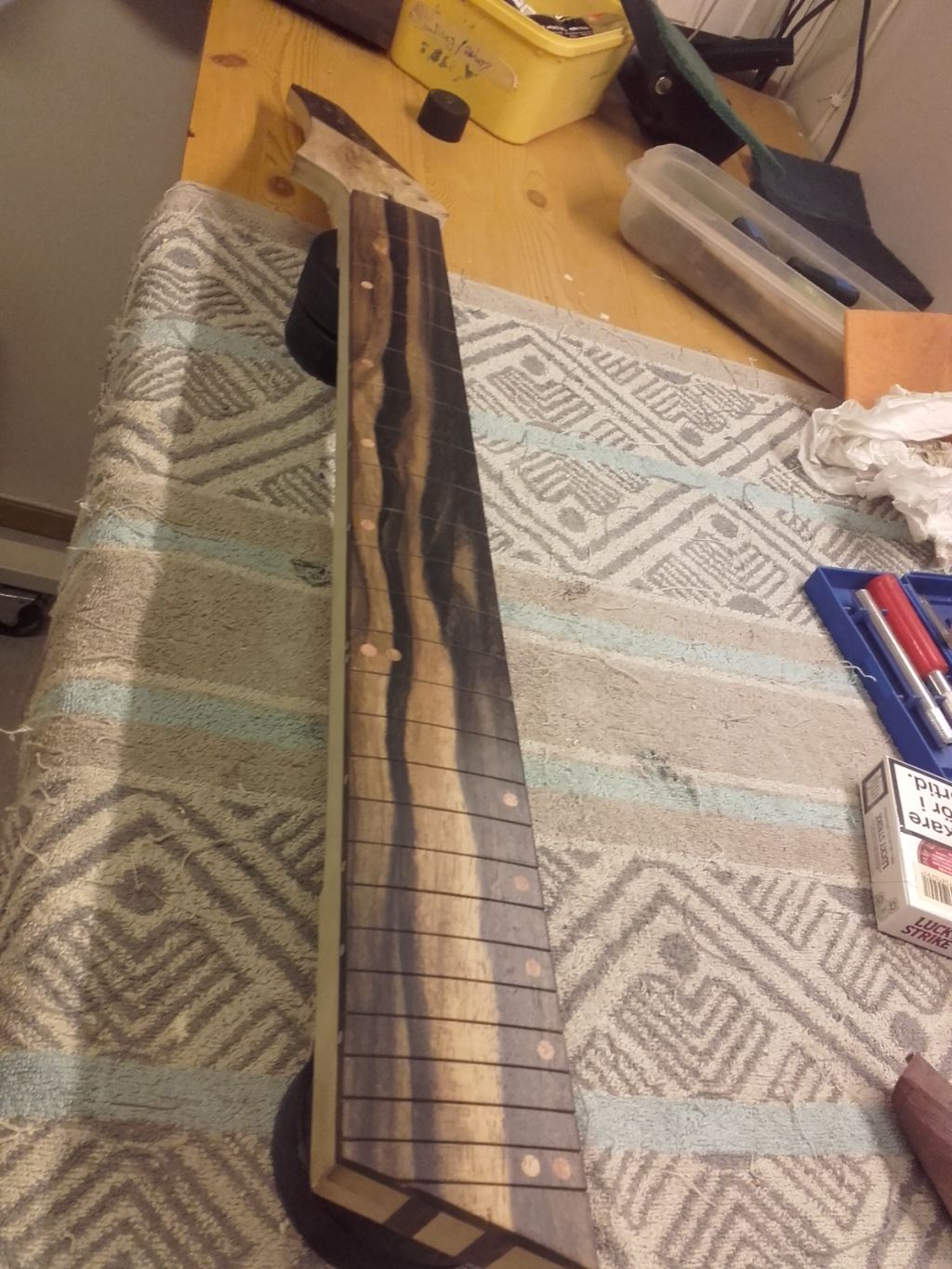

Na poczętek splanowałem tył gryfu z 1 mm zapasu po lewej stronie podkładka pod podstrunnicę żeby przy planowaniu wyszła różnica w grubołci miedzy 1 a 12 progiem
Radius 12 cali papier na profilu aluminiowym. Listwa prowadzęca z jednej strony i co jakił czas mazane czy równo schodzi.
Radius gotowy, przycięcie progów.

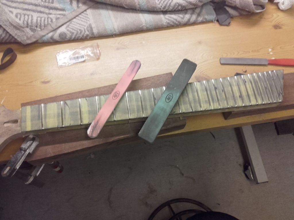

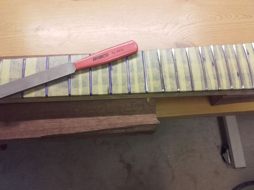

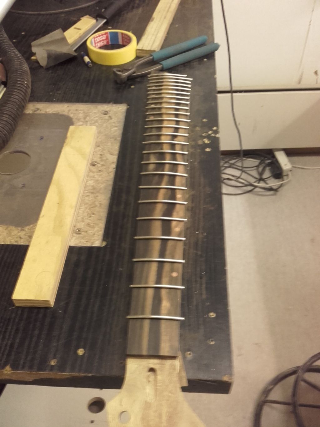

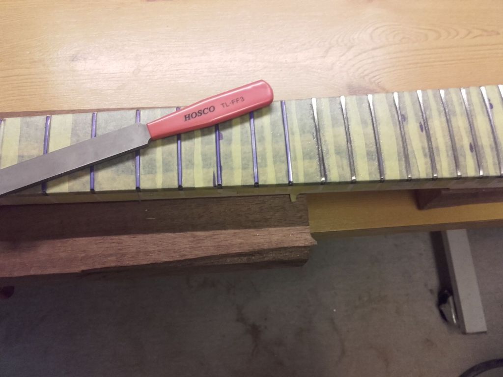

Tak i przyszedł czas na montaż progów. Jeżeli jeszcze kiedyś coś będę robił wiem, że to będzie moja pięta achilesowa. Niby czynnołę łatwa prosta jak się widzi na flmikach jak ktoł robi. Jednak jak się nie ma jeszcze wypracowanej metody to nie jest takie hop. Przynajmniej dla mnie. Heh ... widocznie mało zdolny jestem :-)
najpierw próbowałem wciskaę, ale nie bardzo mi to szło progi nie dochodziły do podstunnicy pozostał młotek.
Progi nabite, oklejone. Szlif to papier łcierny na listwie aluminiowej potem koronowanie pilnik radius 3mm i polerka najpierw papierem 400 potem pilnikami gumowymi do paznokci znacznie tałsze niż gumki do polerowania.

darek pisze:Kupiłbył sobie normalny papier łcierny a nie chiłski szmelc z marketu nie nadajęcy się do szlifowania.
O wieszakach paska chyba zapomniałeł ;-)
Jak Ty wszystko wiesz :-) Kupiłem żółty, myłlę nie będzie brudził i nie brudzi ale też nie szlifuje :-)
