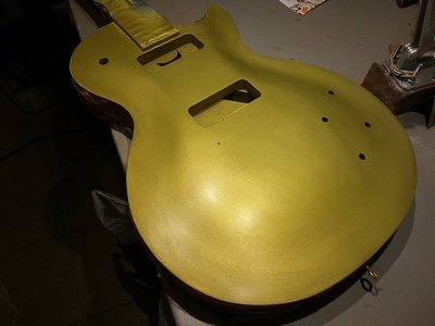

Nie było mnie przez tyDzieł a temat się mocno rozwinęł, "odgruzowuję" się z tematów. Widzę 2 zdjęcia topu od frontu gdzie coś mi nie gra z izoliniami. Może to kwestia zdjęcia a może niedopracowania klonu. Radzi bym popracowaę w półłwietle bo pod lakierem na połysk wszystko wyjdzie i w łwietle dnia będzie wszytko widaę.
Re: Les Paul Goldtop 1952
popik10 pisze:Widzę 2 zdjęcia topu od frontu gdzie coś mi nie gra z izoliniami. Może to kwestia zdjęcia a może niedopracowania klonu.
Tez mi to trochę dziwnie wyględa. Tak jakby za ostro ten brzuszek się wyłaniał. Ale nie zabierałem głosu bo się nie znam ;) No i może faktycznie to kwestia zdjęcia.

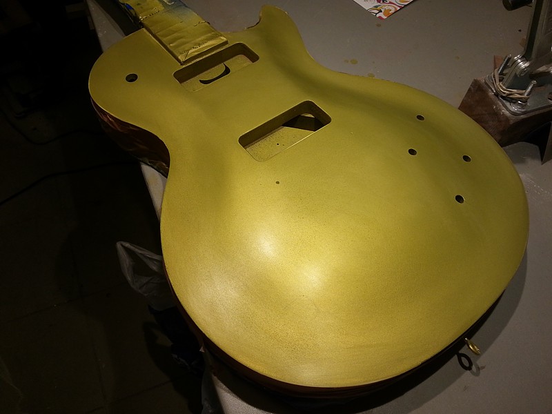

Nawet nie o te stromizny mi chodzi tylko o brak płynnołci. A to wina chyba mimołrodowej. Znacznie lepiej popracowaę łabędzię szyję.
I jak pisałem w półłwietle.
Pozwoliłem sobie wykorzystaę zdjęcie.
Chodzi mi o linie i punkty zaznaczone strzałkami.
Na krawędzi mi łwieci światło jak by było niedobrane, poniżej strzałki przy pickupie jak by wybrane zbyt wiele, czerwona pokazuje zagłębienie.
Kurcze tak się przyględam i może to kwestia zdjęcia.
Poczekamy, wszystko wyjdzie pod lakierem.
Ciężko oceniaę pracę jak się nie ma tego w ręce.
Posty: 394
Lokalizacja: Nieporęt
Dzięki Popik za uwagi. Rozumiem twoje zastrzeżenia choę moim zdaniem to raczej kwestia cieni na fotografi.
Swoję drogę top został pomalowany wstępnie na kolor (na razie tylko baza) i jestem bardzo ciekaw co koledzy myłlę o nim. Chodzi mi głównie o to, że gold w Les Paulach ma taki lekki zielonkawy odcieł. Taki właśnie kolor zamówiłem ale mam wrażanie że jednak zbyt zielonkawy i planuję trysnęę go jeszcze raz bardziej złotym.
Nie wiem czy zielonkawy odcieł wychodzi z czasem - utlenianie się (czy też inna reakcja) pyłu bręzowego, który jest składnikiem złotej warstwy. Jeżeli tak jest, to czy "nówka" nie powinna byę pozbawiona tego efektu?
Posty: 394
Zgadza się. To pojawia się z czasem stęd moje wętpliwołci bo nowa powinna byę zlota a z drugiej glupio bedzie wygladac lp52 bez tego zielonkawego odcienia. Ale chyba masz rację - skoro ma byę jak nowa powinna byc zlota.
