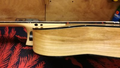

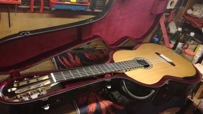

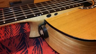

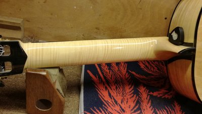

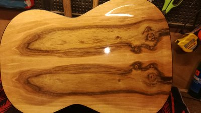

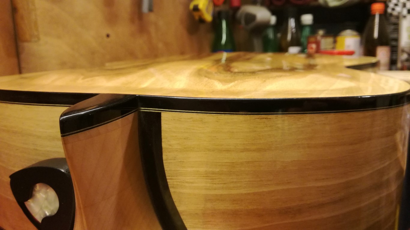

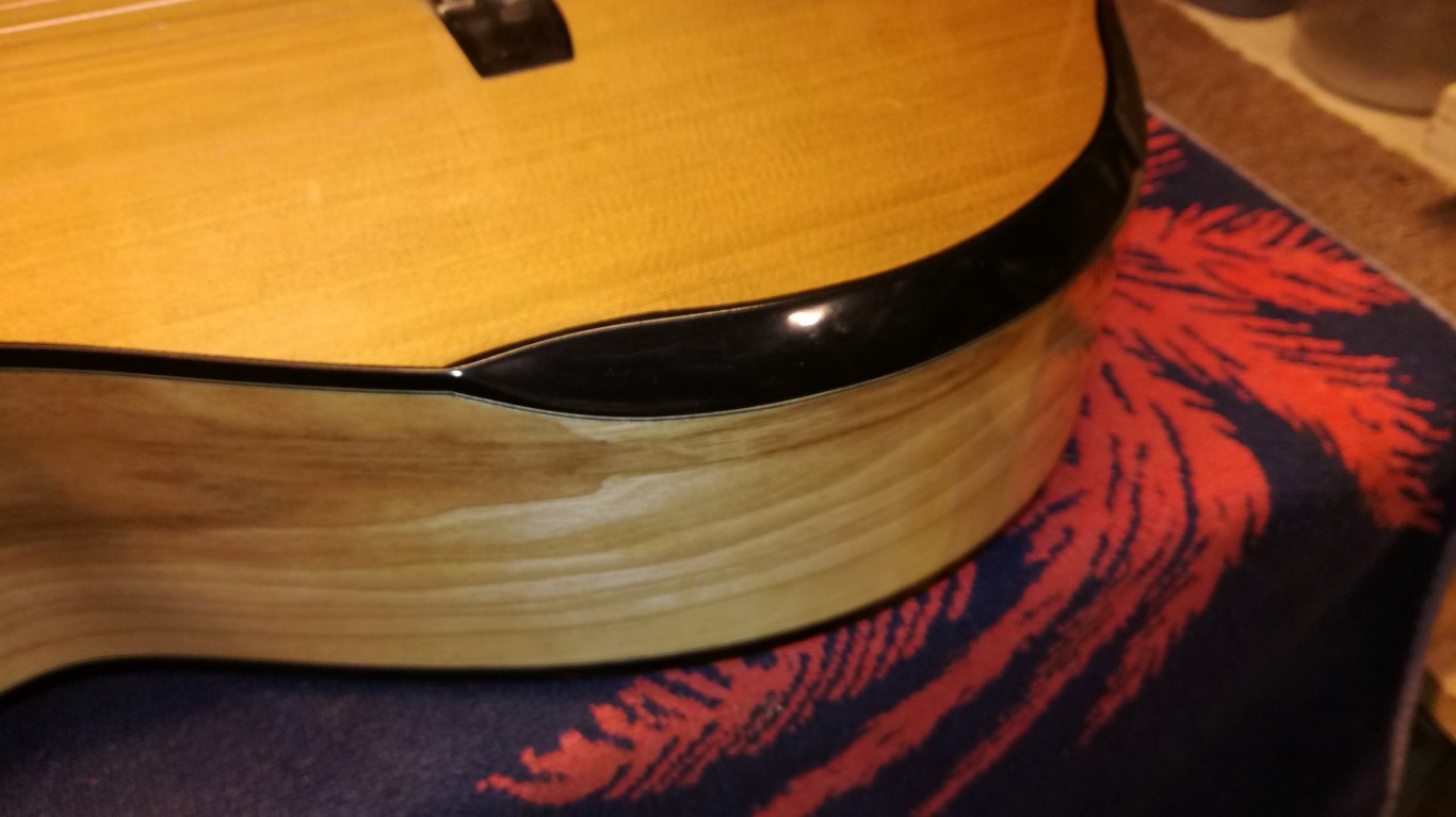

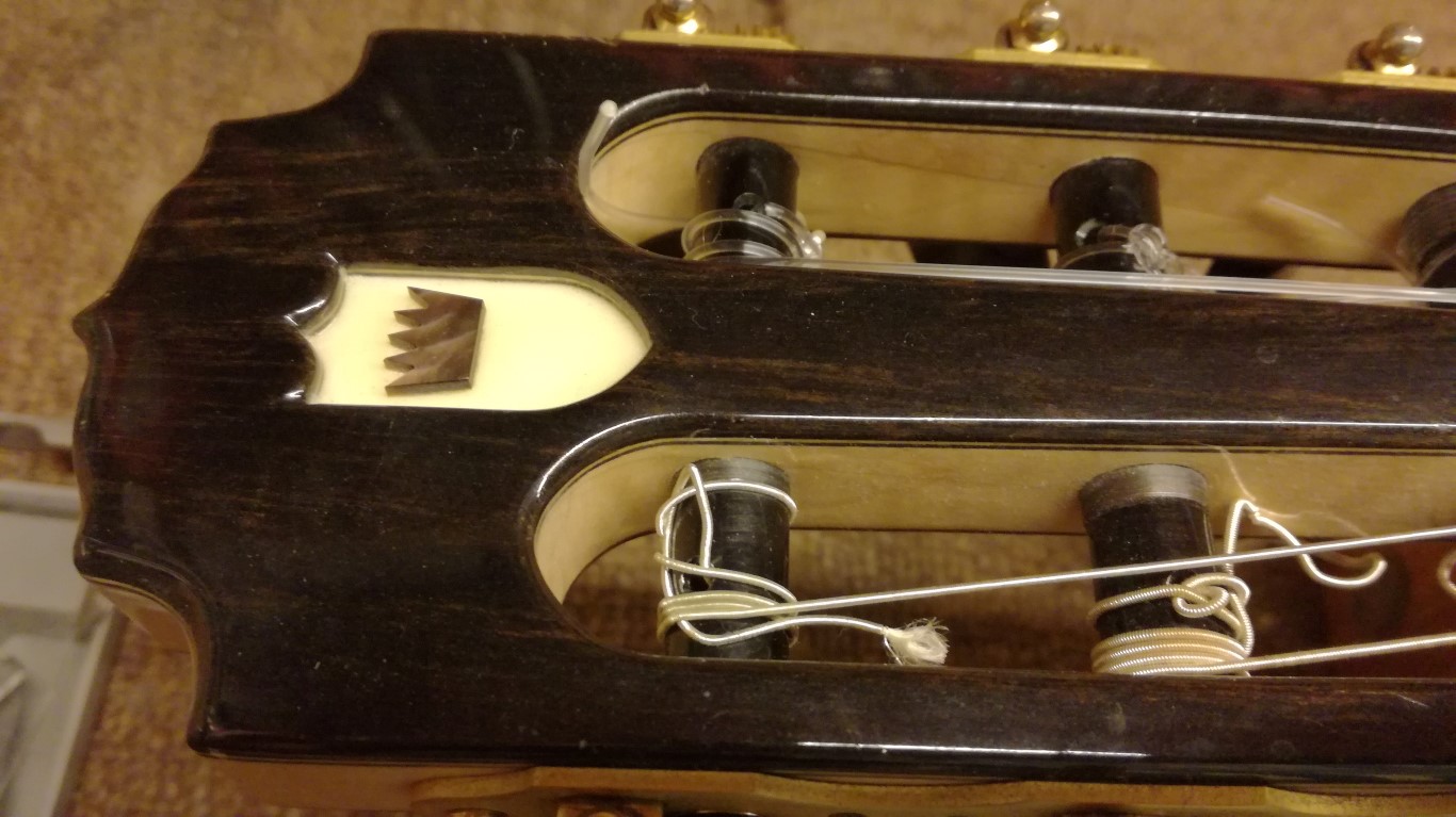

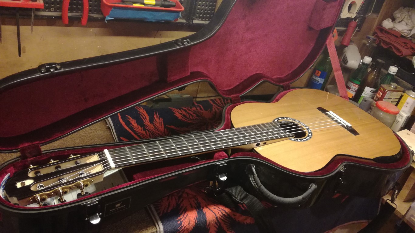

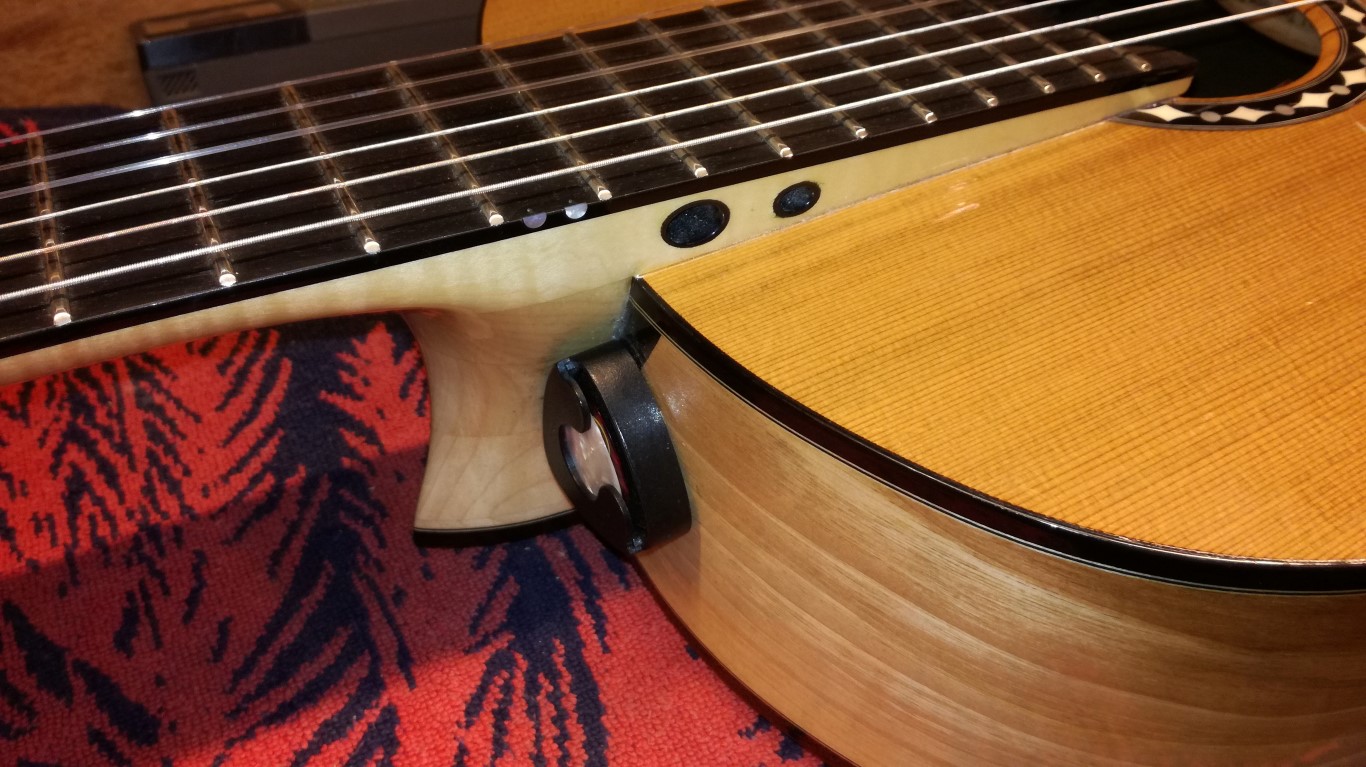

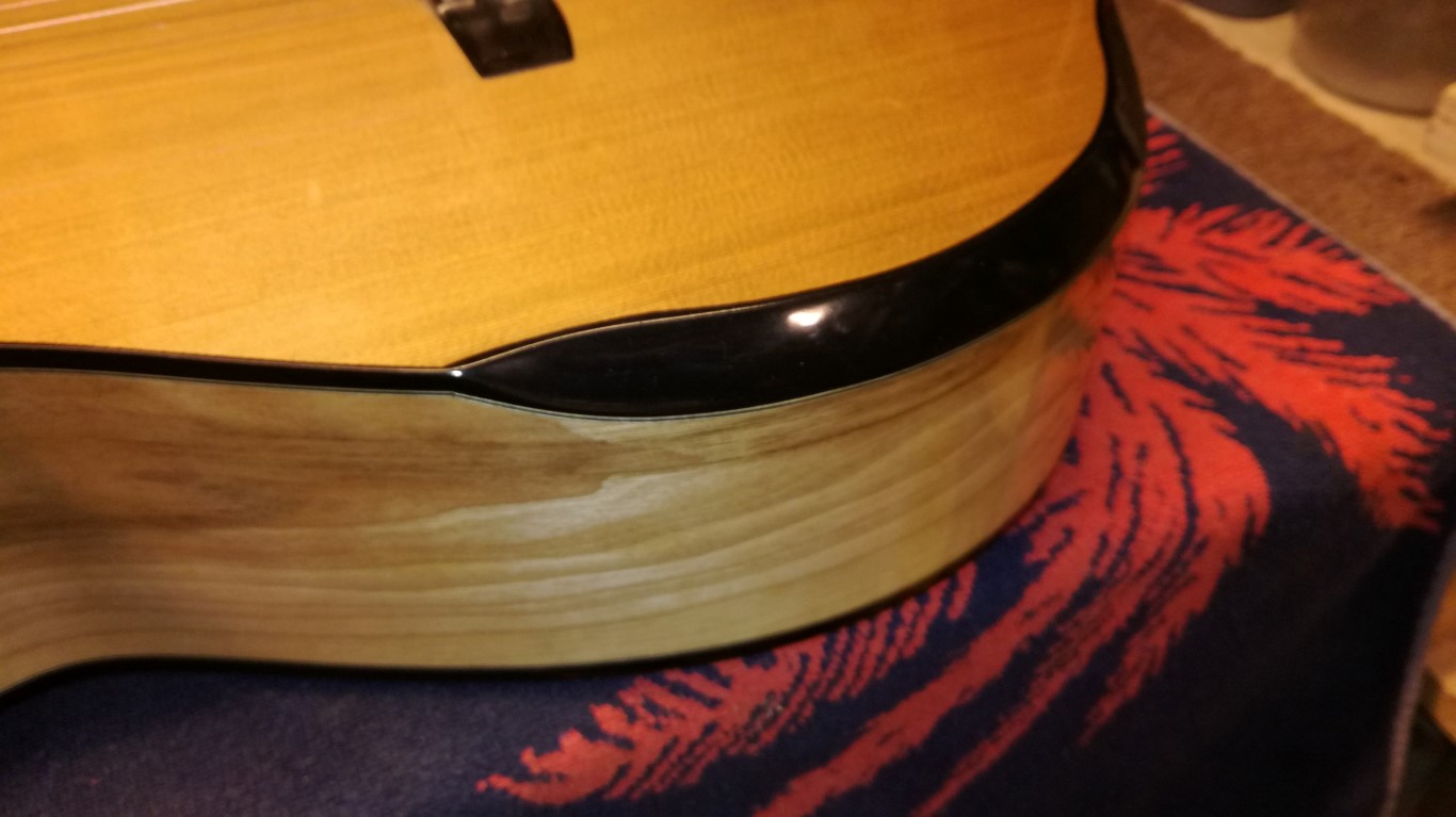

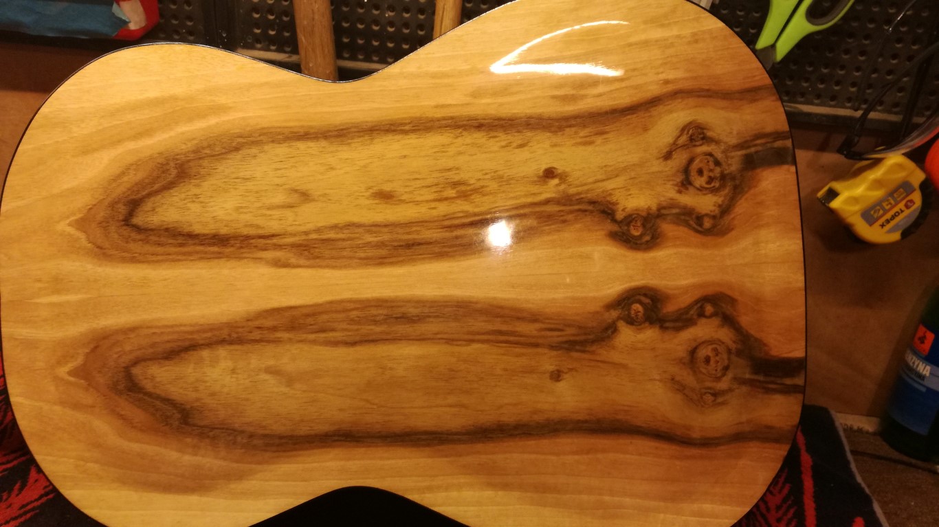

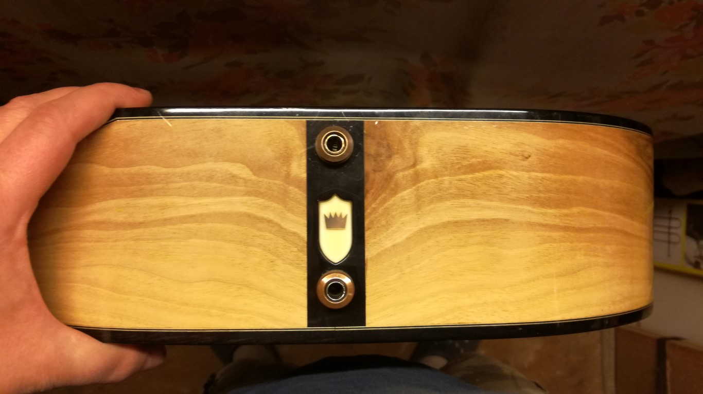

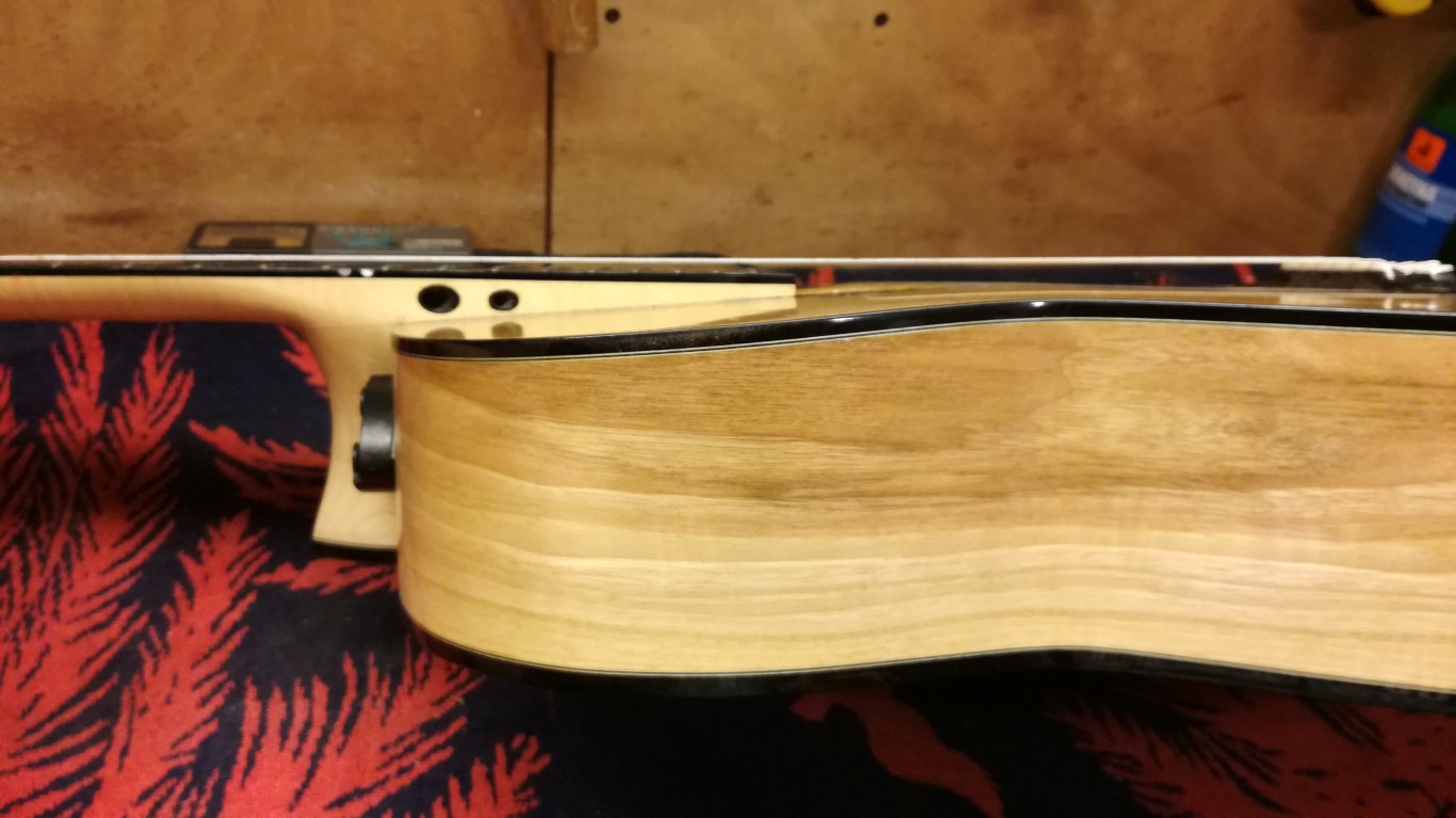

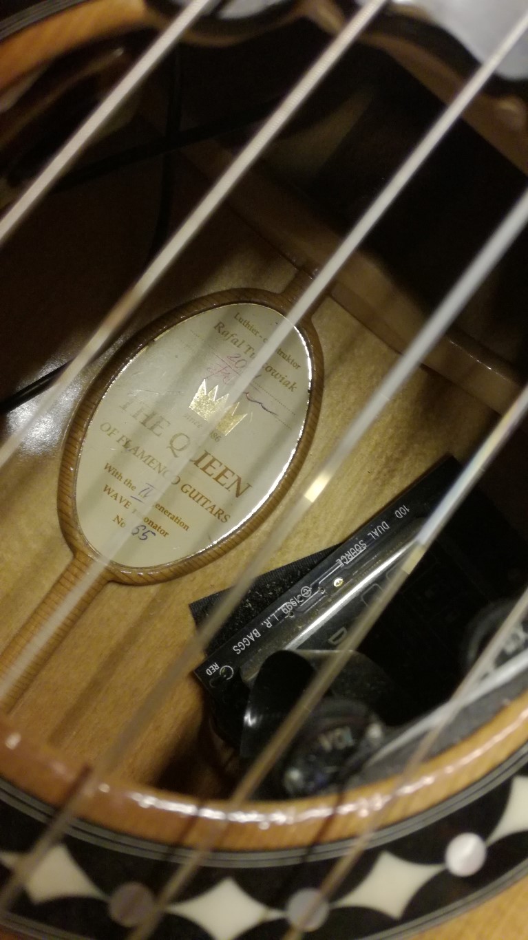

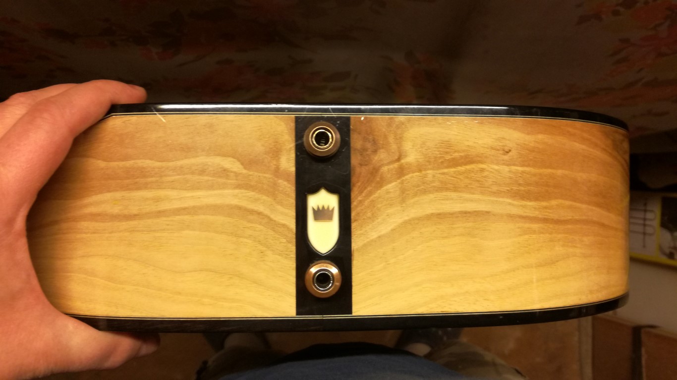

Wracajęc do szopy to u mnie zagołciła na setup:
Posty: 297
łoo Turkowiak. Jest szał. Wymieł wszystkie ręczki w narzędziach na takie z gębki co by nie obię.
Takich gitar się nie poprawia Piniu:) powodzenia!
Ale że już się nie da?? :lol:

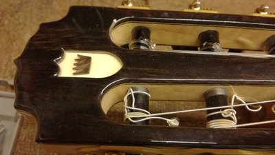

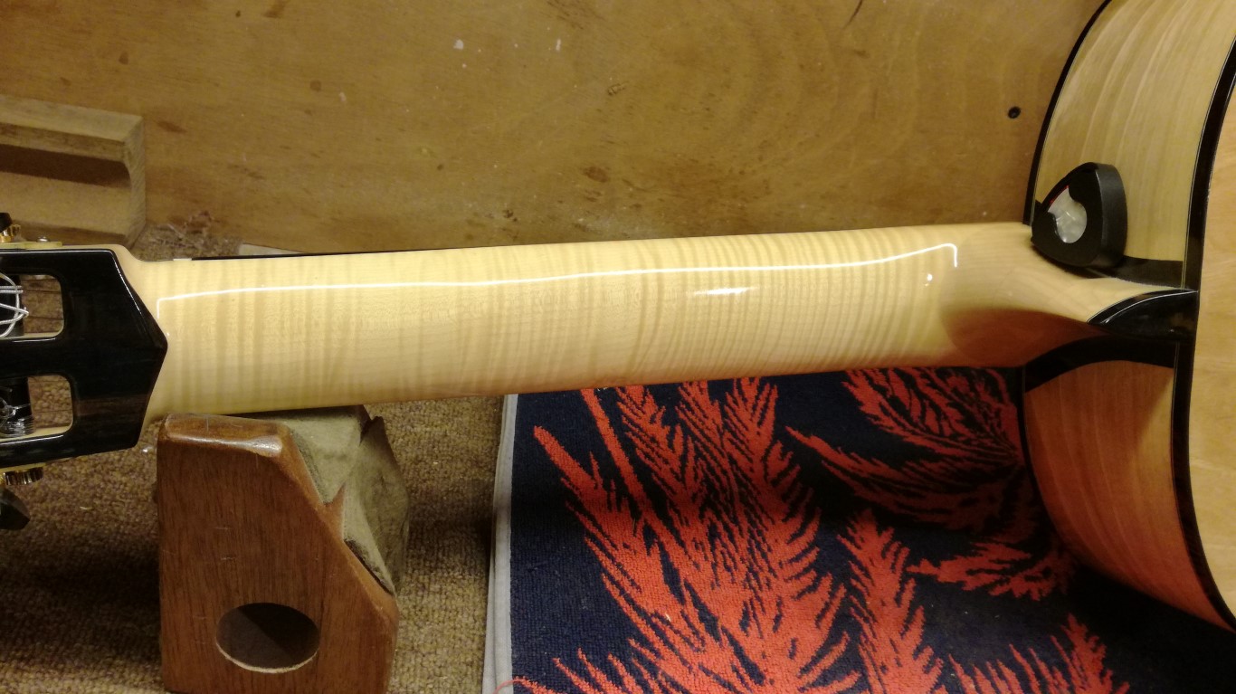

Przedostatnie zdjęcie u Pinia... czy gryf ma niesymetryczny profil, że światło się tak kołlawo odbija?
Tam są delikatne/łagodne zagłębienia na długołci szyjki bo przewidziano optymalne pozycje i ułożenia dłoni. Czyli szyjka gryfu jest tak profilowana, żeby pomóc dłoni usadowię się we włałciwym punkcie. Dlatego refleks nie jest linię prostę tylko takę falę. Piniu nie wyprowadzaj tego! To można policzyę gdzie najczęłciej spoczywa kciuk grajęcego i instrument musi go tam naprowadzaę właśnie profilem gryfu.
Przy stopie to do solówek w wysokich rejestrach :-)
Znaczy te grrrrbrrrrwrrrr ;-)

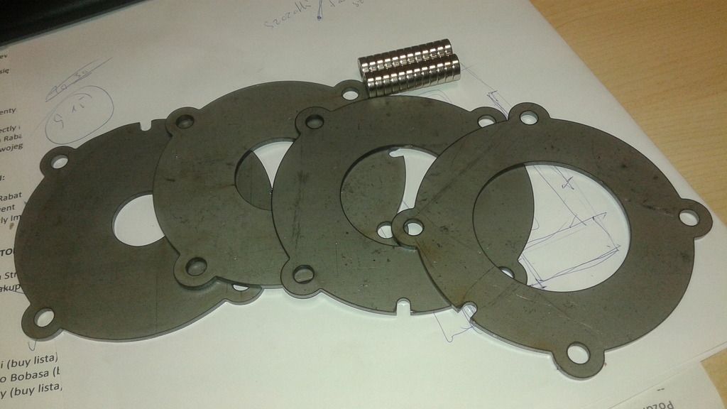

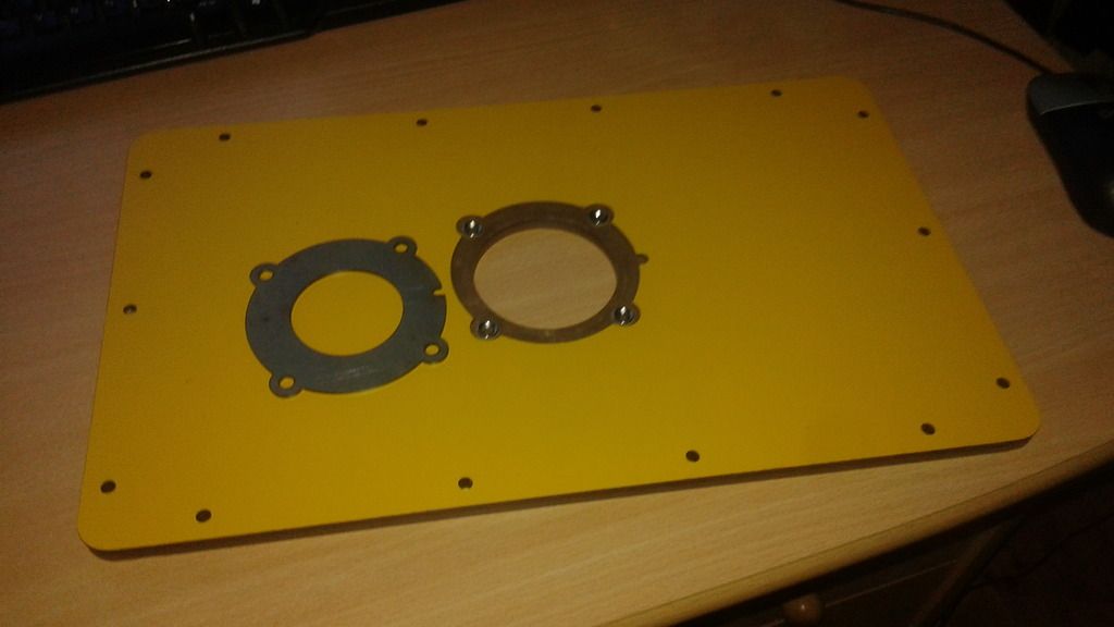

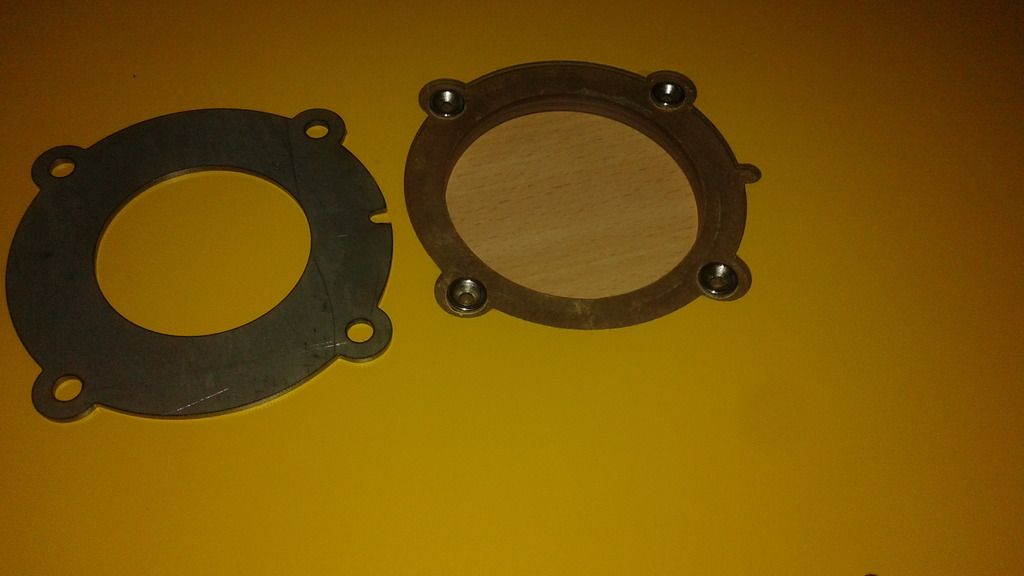

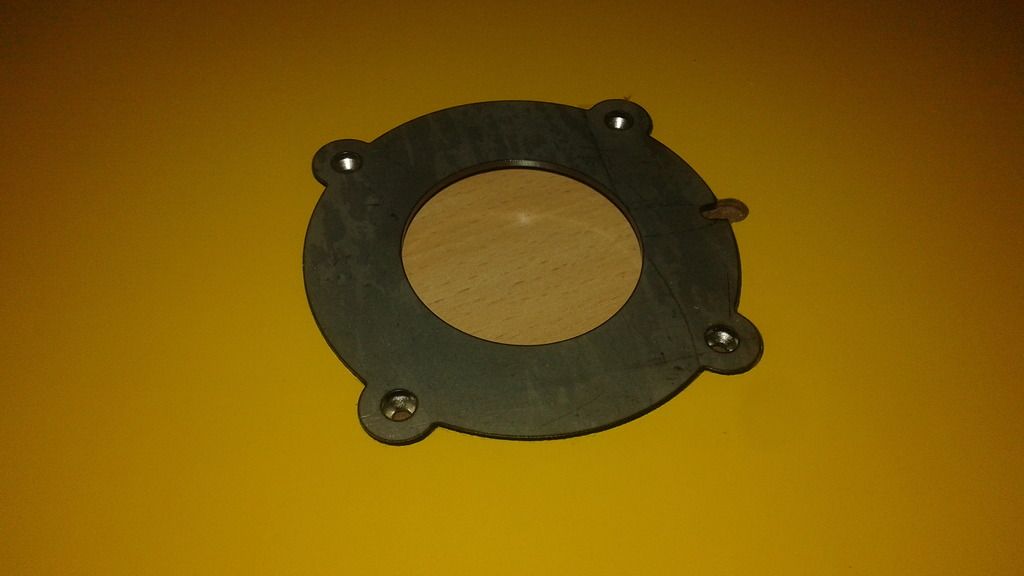

Zafascynowany możliwołciami płytki do frezarki Incra
http://www.incra.com/router_system_accessories-mlp.html
Postanowiłem sobie podobnę wykonaę ;-)
Sa pewne drobiazgi do poprawienia, ale w zasadzie idea słuszna i wszytko powinno dizałaę :-)
A te wkładeczki można z tworzywa zrobię? Jakoł nie mam przekonania co do kawałka stali przy frezie :)

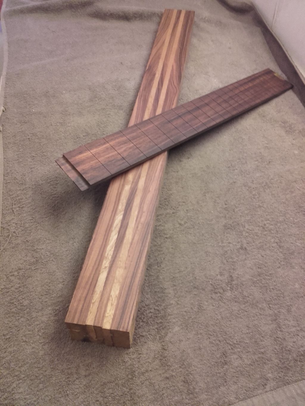

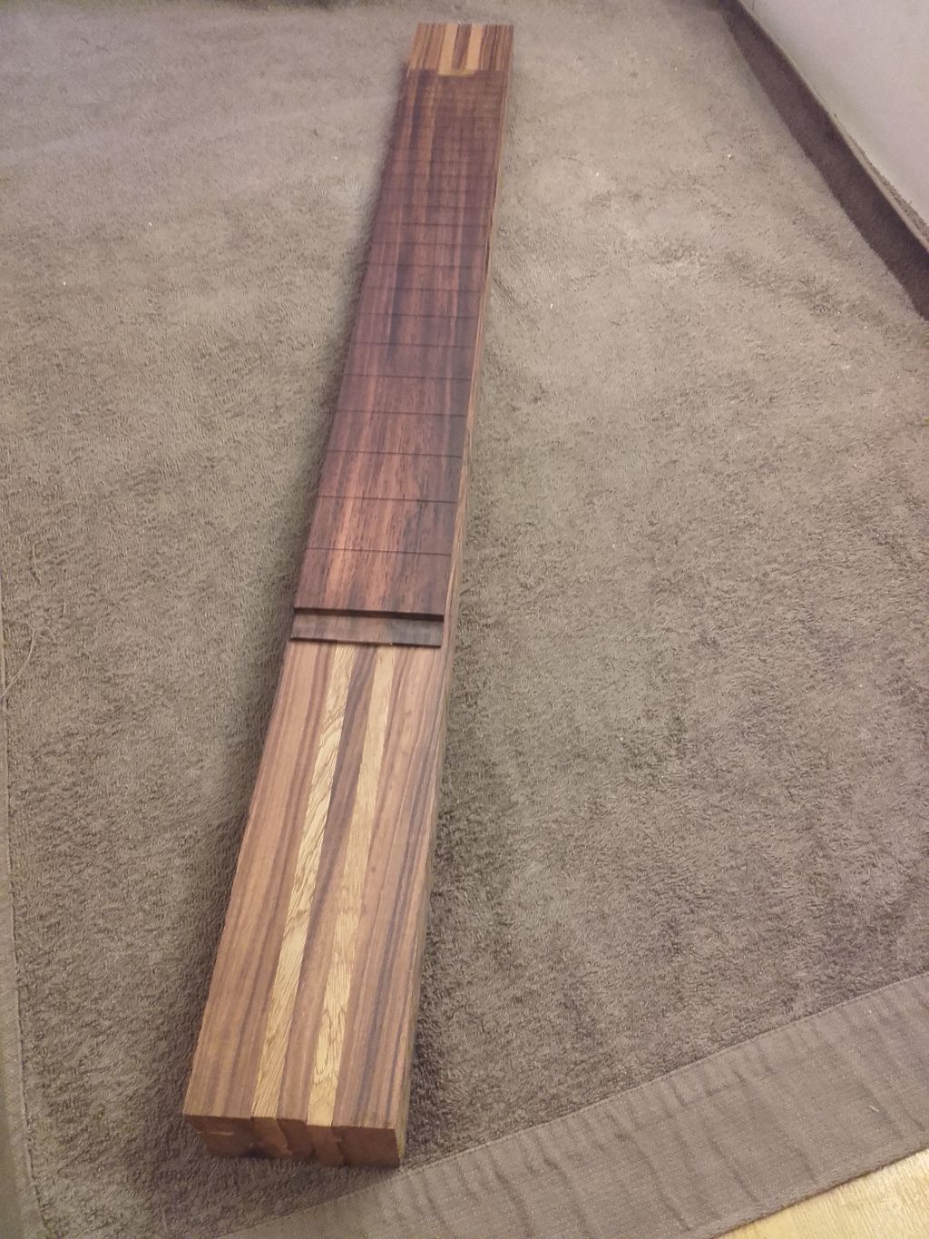

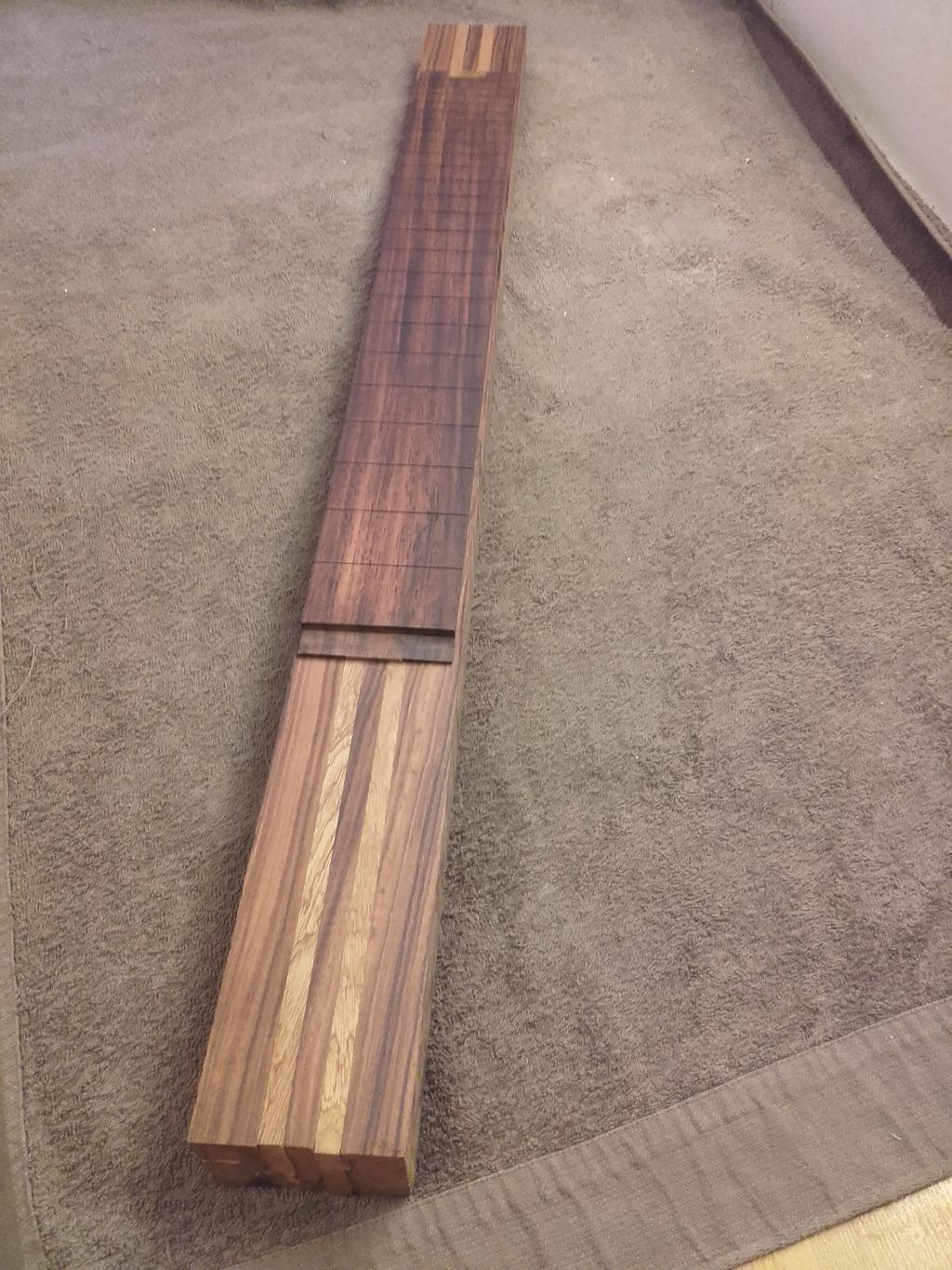

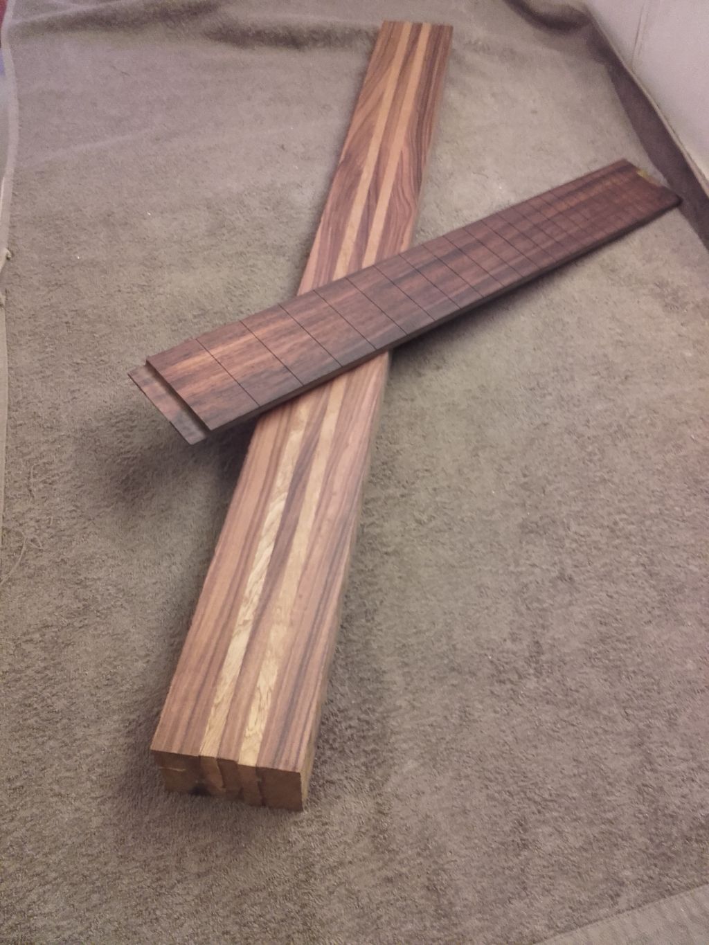

Przy sobocie i niedzieli popełniłem trochę gryfu do siódemki z orzechowym topem.
Palisander i mahoł sapeli. Podstrunnica to już Rosewood Indian ;-)
