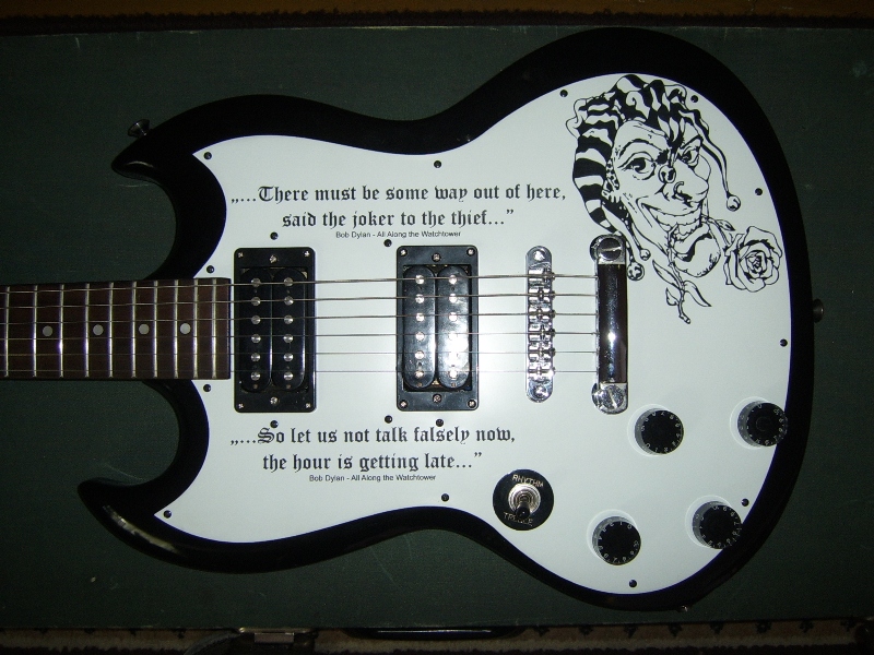

Witam
Gitara złożona. Mam jednak problem. nie mogę nastroię w menzurze struny E1. Dęšłwięk jest trochę za niski, ale kowadełko na mostku jest już maksymalnie przesunięte w tył do zewnętrznej strony korpusu. Czy dobrze rozumuję, że jełli minimalnie podniosą mostek to pomoże?

Jezeli jest za niski to chyba trzeba go przesunac w odwrotnym kierunku... Jezeli jednak problem wymyka sie poza ramy mostka dorobilbym specjalne "kowadelko" , tak spilowane , ze mozna krawedz na ktorej lezy struna wysunac poza limit...

Jełlimasz T-O-M'a to spróbuj odwrócię kowadełko. W tych mostkach są one fazowane z jednej strony, jełli je odwrócisz to zyskujesz miejsce o grubołę kowadełka.

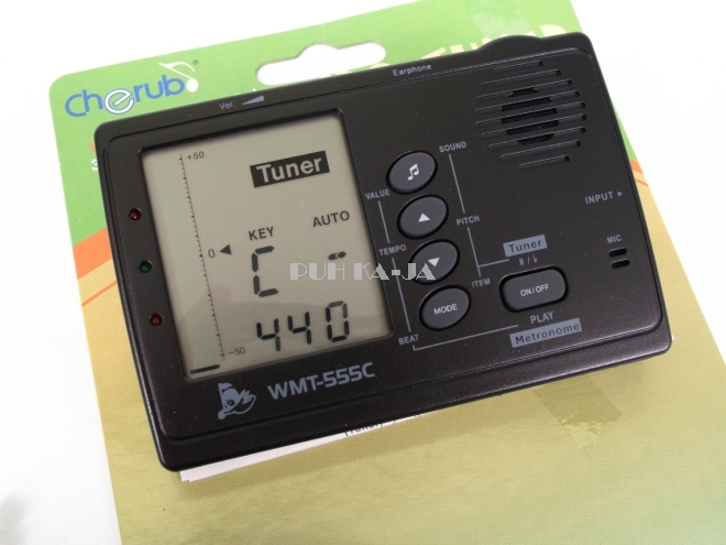

Przez kłopoty z tę E1 i próby jej nastrojenia już sam nie wiem co słyszę. Może tak. po uderzeniu E1 na dwunastym progu wskazówka stroika znajduje się z dolnej strony skali.
w krórę stronę mam przesunęę kowadełko? w stronę gryfu czy w stronę przeciwnę?
Stroik mam taki:

Teraz czaję. Dzięki za pomoc. Zaraz się biorę do roboty.
Dzieło skołczone i stroi prawidłowo.
Jeszcze raz dziękuję wszystkim za cenne porady. Gdyby nie wy Panowie nie udało by mi się naprawię tej gitary.
Poniżej zdjęcie:

Mój błęd. Zapomniałem dodaę że to leworęczna gitara. Wystarczyła twoja informacja, że dęšłwięk podwyższa się skracajęc strunę.
