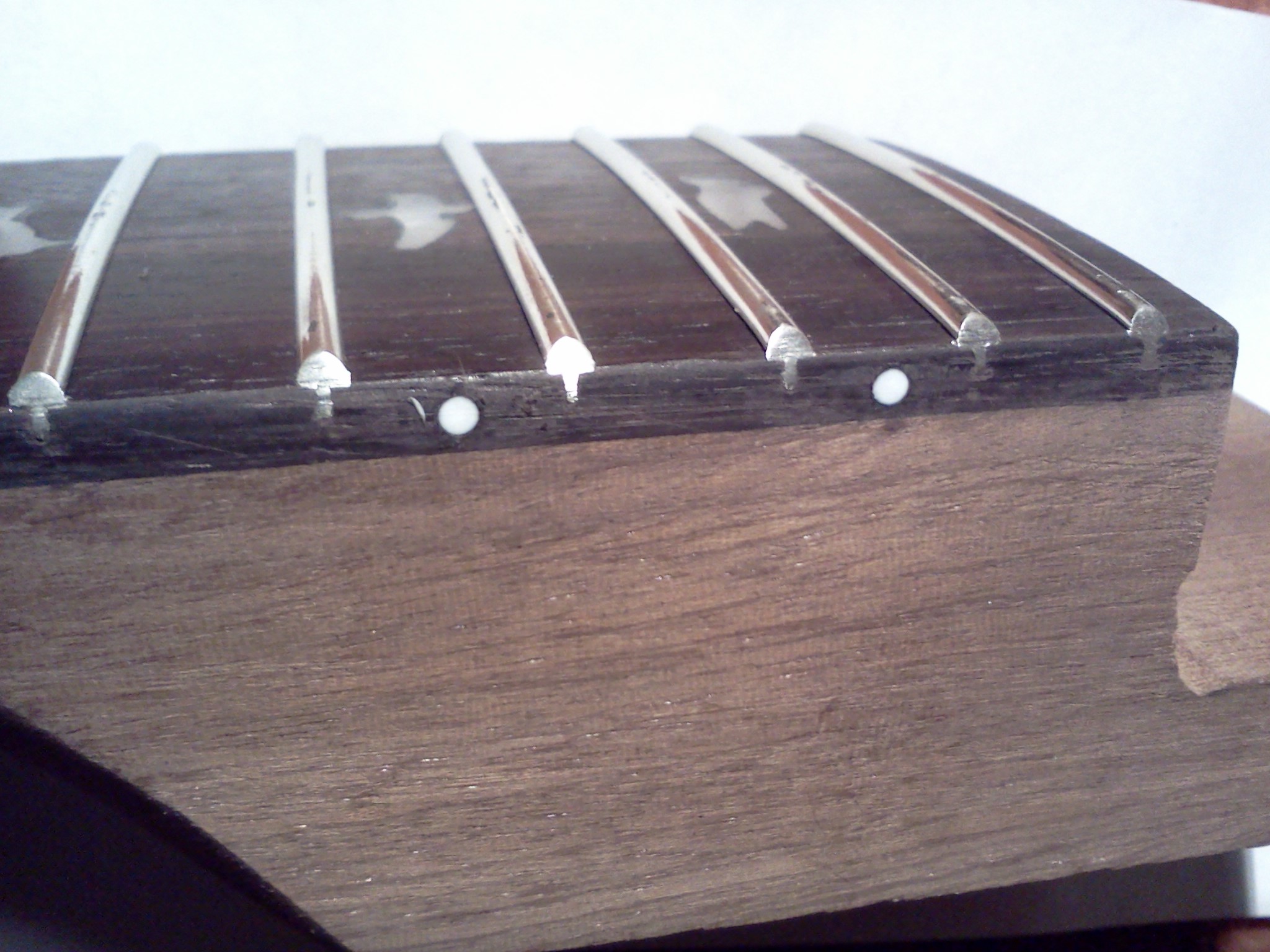

Co do markerów bocznych, obiecałem że wrzucę zdjęcie tych z profilu plastikowego ze sklepu modelarskiego - link od mola
Kupiłem profil o łrednicy 2mm i 2,5mm, ale ten drugi jest za gruby wg mnie. Zamontowałem 2mm, podstrunnica palisandrowa, pasuje idealnie w otwór po wiertle 2mm i wyględa nieęšłle.

Przepraszam za OT, ale Odi co to są za progi ?
