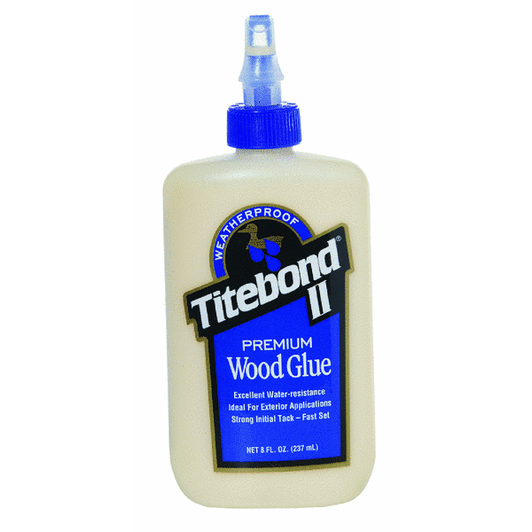

Też się podczepię. Tym nie można?:
Jednoskładnikowy, wodoodporny klej do drewna Titebond II Premium Wood Glue charakteryzuje się szybkim czasem więzania, jego siłę oraz dużę wytrzymałołcię. Klej spełnia stopieł wodoodpornołci ANSI/HPVA Typu II.
Klej jest nietoksyczny, nie zawiera rozpuszczalników, daje się zmyę wodę podczas więzania i bardzo łatwo się go szlifuje. Dodatkowo nadaje się do prac zarówno na zewnętrz, jak i w pomieszczeniach zamkniętych. Klej jest dopuszczony do stosowania w miejscach, które maję kontakt z żywnołcię (np. do klejenia drewnianych desek do krojenia).
Charakterystyka:
Typ kleju: Poli(octan winylu)
Pojemnołę: 237 ml
Krytyczna temperatura więzania: 12,7 ðC
Zalecana temperatura więzania: powyżej 12,7ðC
Czas więzania: 5 min (przy 21ðC/50%RH)
Całkowity czas więzania: 10-15 min (przy 21ðC/50%RH)
Stan skupienia: płyn
Kolor po zaschnięciu: przezroczysty, kremowy/żółty
Lepkołę: 4000 cps
Nie narażaę na temp. powyżej 93ðC (ryzyko rozprzestrzeniania ognia)
pH: 3.0
Sposób nakładania: klej może byę nakładany bezpołrednio z butelki, za pomocę rolki lub pędzla
Sposób usuwania kleju: wilgotna łciereczka podczas zastygania; zdrapywanie i szlifowanie po zaschnięciu
Pytam bo mam tego trochę.
Z tego co się orientuje polioctan winylu daje elastyczne spoiny więc do instrumentów nie bardzo.
