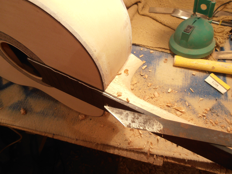

Nie ma to jak   stary... dobry nóż szewski .... hehehehe......

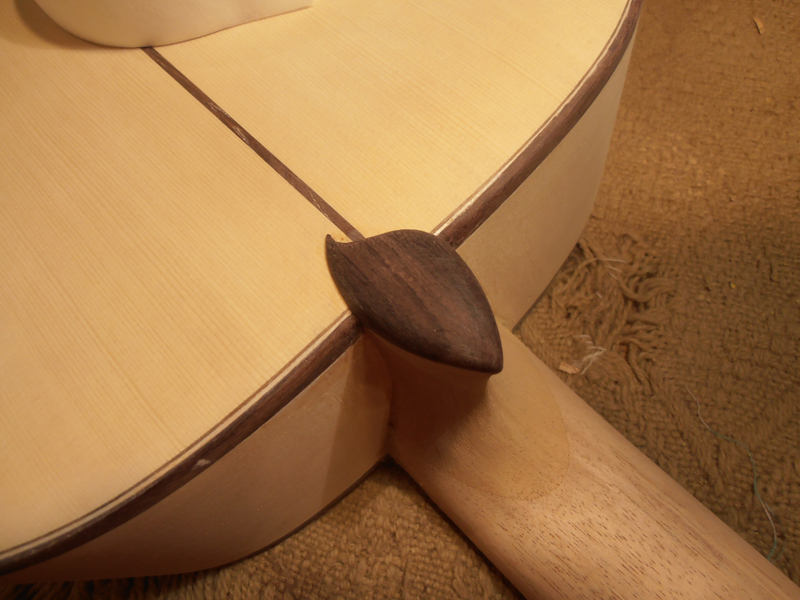

Jeden z moich znaków  rozpoznawczy ch oprócz loga na główce ... zakończenie stopy gryfu .

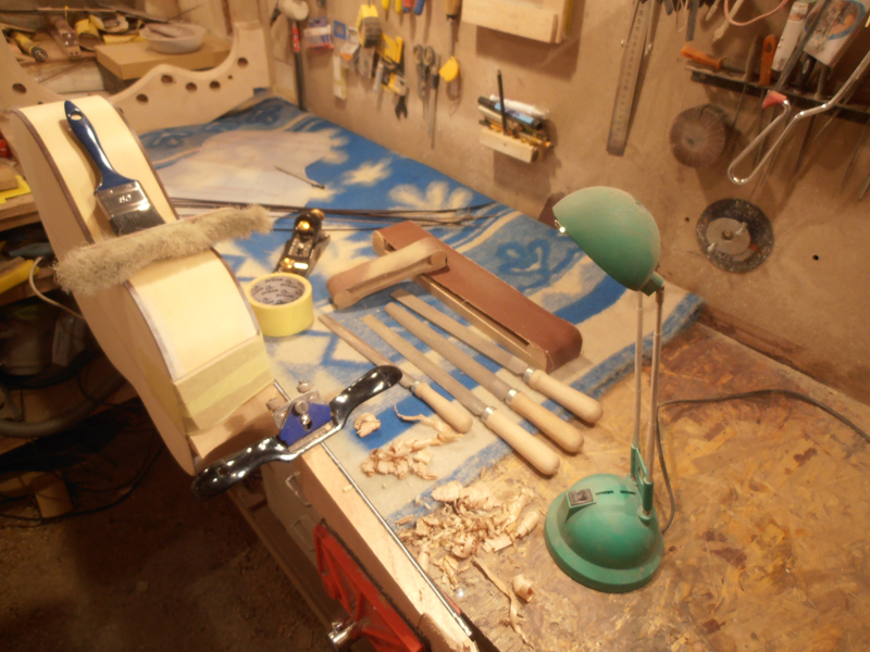

Carving gryfu.... żmudna i bardzo dokładna robota aby potem był ergonomiczny i dobrze leżał w ręce grającego.

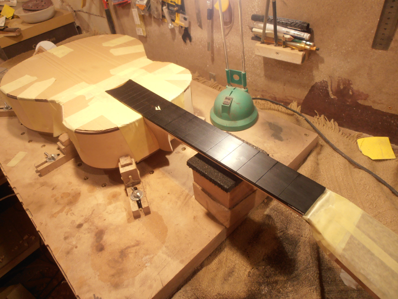

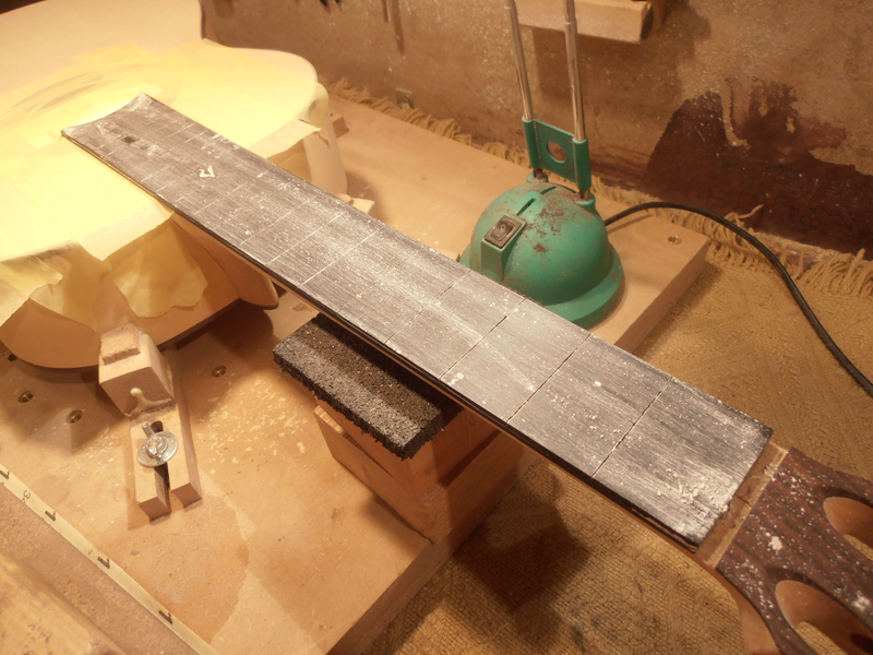

podstrunnica ,,maźnięta" kredą.... przygotowana do planowania.

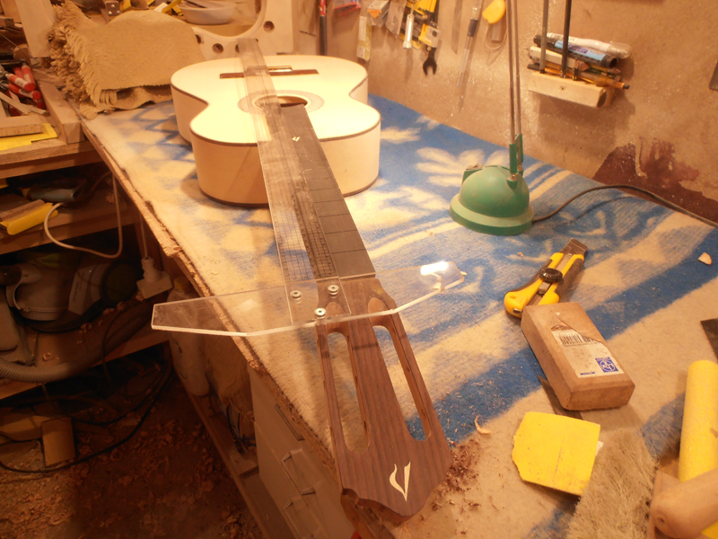

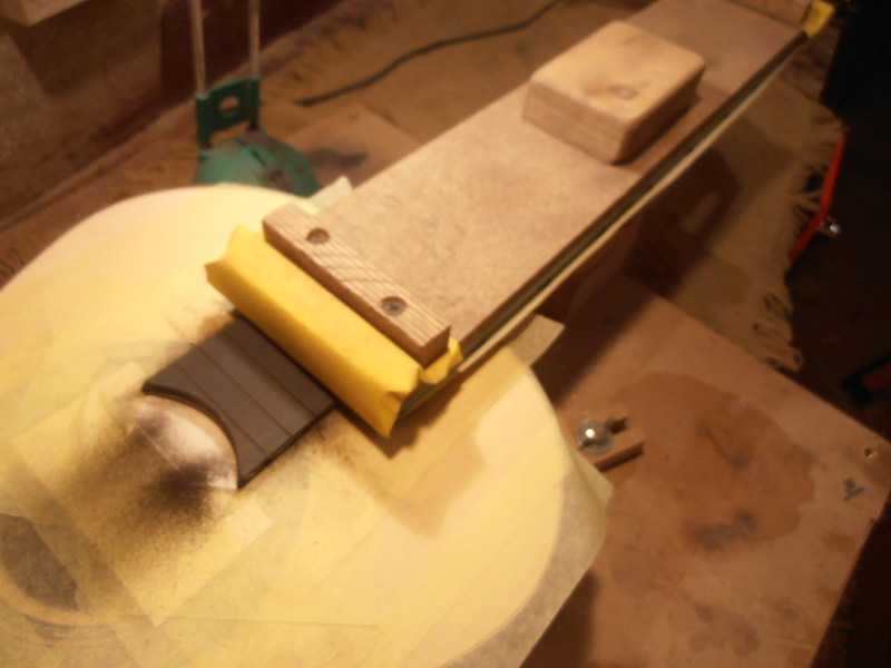

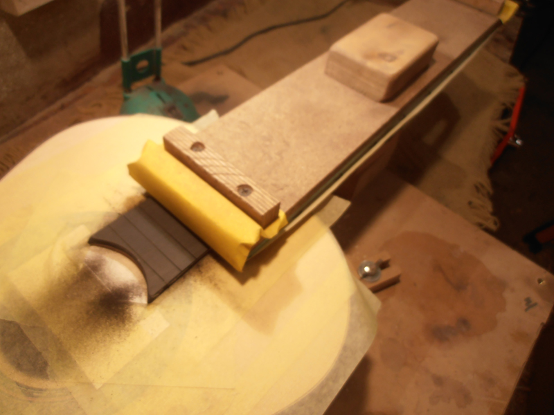

Planowanie podstrunnicy. Paca z płyty długości 60 cm i szerokości 10 cm. Pod spodem grube szkło 6 mm i na tym napięty papier granulacji  P 180
Podstrunnica gotowa... splanowana i zapolerowana. Można montować progi.

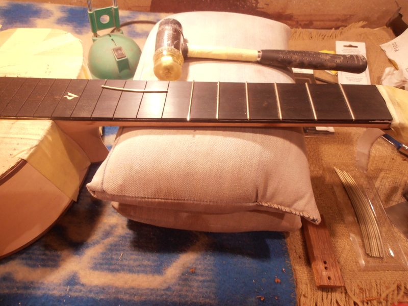

powolny i dokładny montaż progów...
