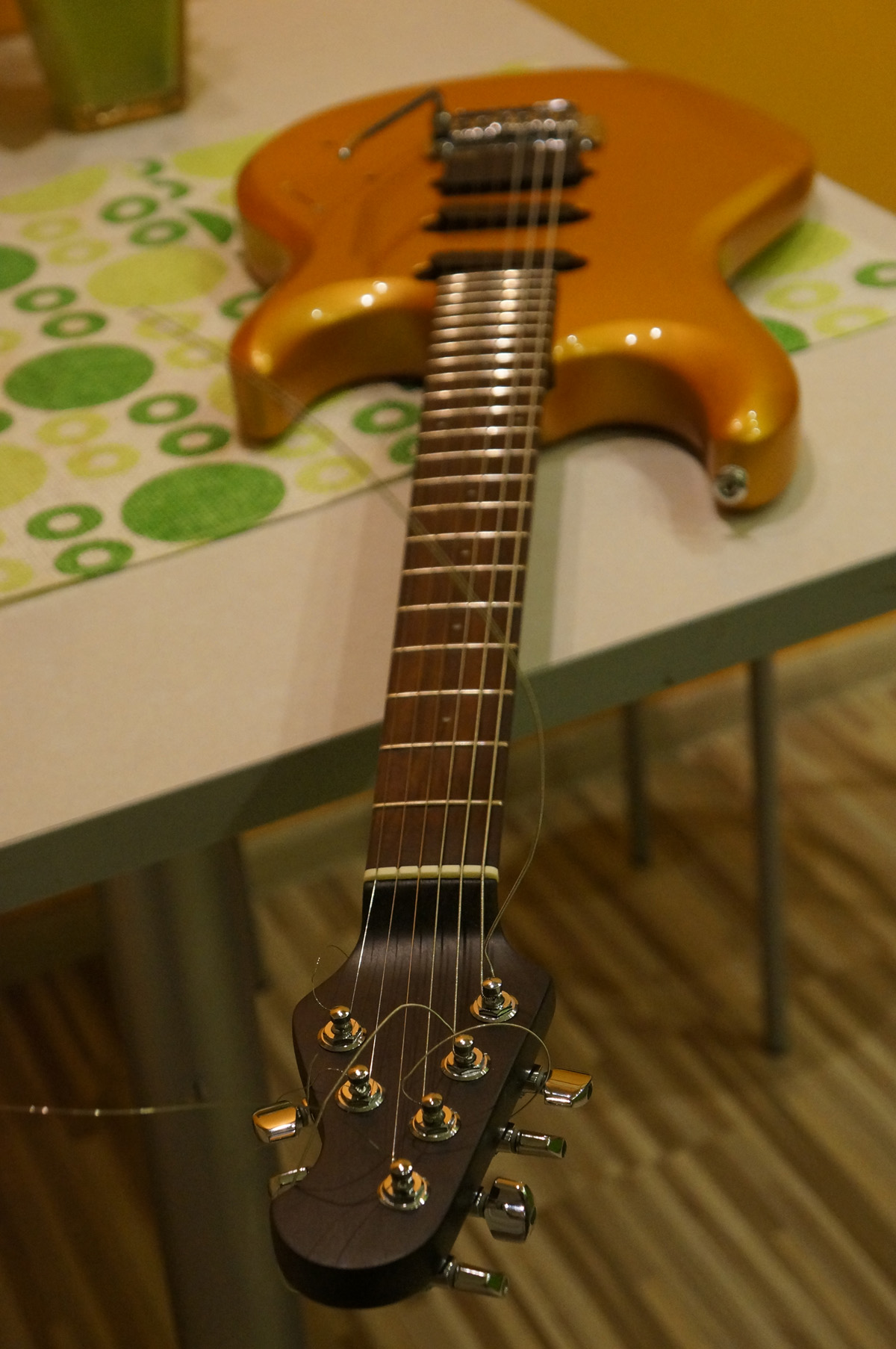

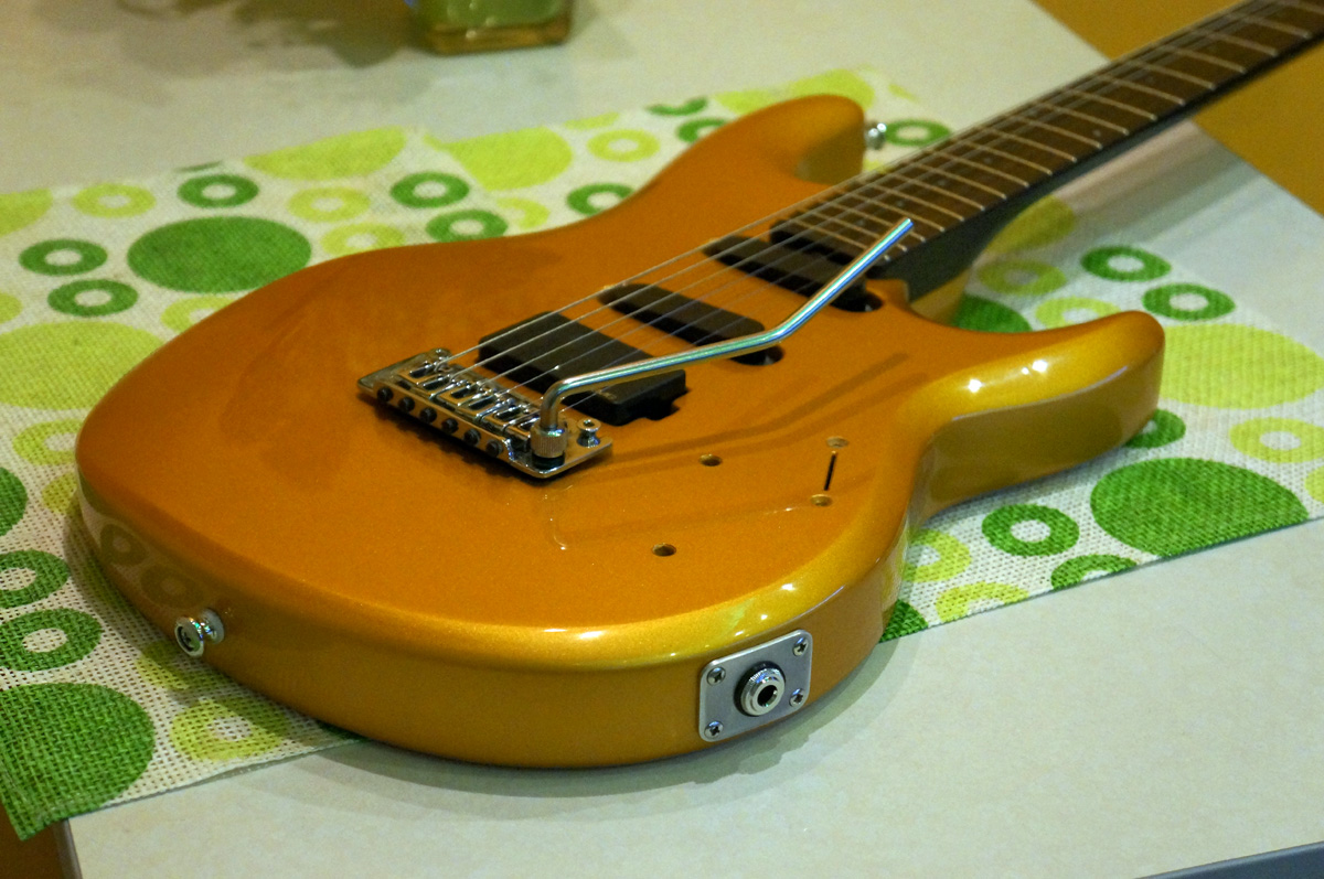

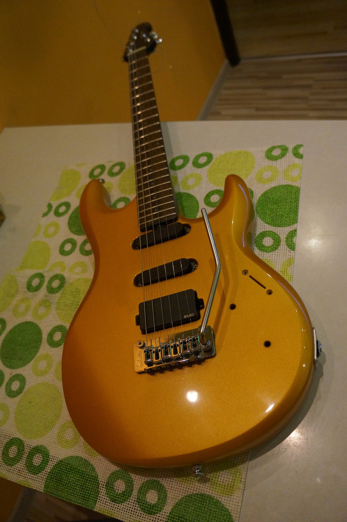

Jest dobrze, gitara prawie ukołczona. Brak jeszcze (włałciwej) elektroniki i kilku drobiazgów ale już blisko. Jak będzie całkowicie ukołczona zamieszczę więcej zdjęę.
Kolor siadł.
Kolor siadł.
Odi
Lokalizacja: W-w
Wow, zupełnie jak oryginał! Gryf jest w całołci z palisandru? Wrzuę więcej zdjęę koniecznie, trzeba się do czegoś połlinię na wieczór :-)

Nie chcę teraz umieszczaę więcej fotek - to jeszcze nie jest finalny efekt. Gryf nie jest z palisandru - bejcowany na ciemno ale muszę to poprawię jeszcze raz. Już jest zmyta ta bejca. Będzie nałożona Bejca FIPQR63/N z firmy MAGARI.
A dobra dam jeszcze zdjęcia...;)
Bardzo fajnie to wyględa . Jak to jest że wszystkie tele , straty i superstraty pomalowane na złoto , srebrno ,brokaty ,kameleony itp wyględały by festyniarsko , podczas gdy MM w tych kolorach prezentuję się super , zawsze mnie to zastanawiało :-)
Czym wykołczysz gryf ?
