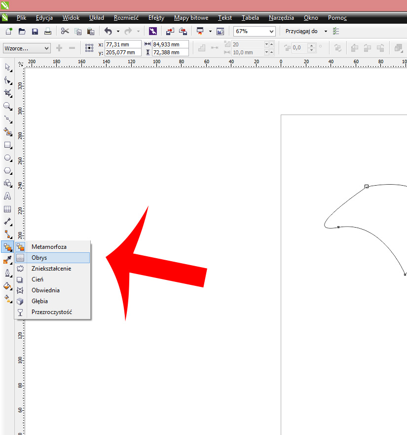

Sę może na forum jacył corelowi spece (najlepiej od 9tki)? Nie za bardzo wiem jak sobie poradzię z "offsetem" kształtu. Jest takie narzędzie jak interakcyjny obrys, ale robi kaszanę. Narożniki, które maję jakił promieł robię się kanciaste. Pomimo, że jest sporo węzłów na krzywej w narożniku. Chciałem powiększyę szablon pod tuleję kopiujęcę, a nie chce mi się rysowaę nowych od poczętku... Może jest jakał funkcja w C9, której nie mogę wyczaię?
Poszukaj opcji obrys.
Mam podobne narzędzie ale to właśnie ono robi takę kaszankę.

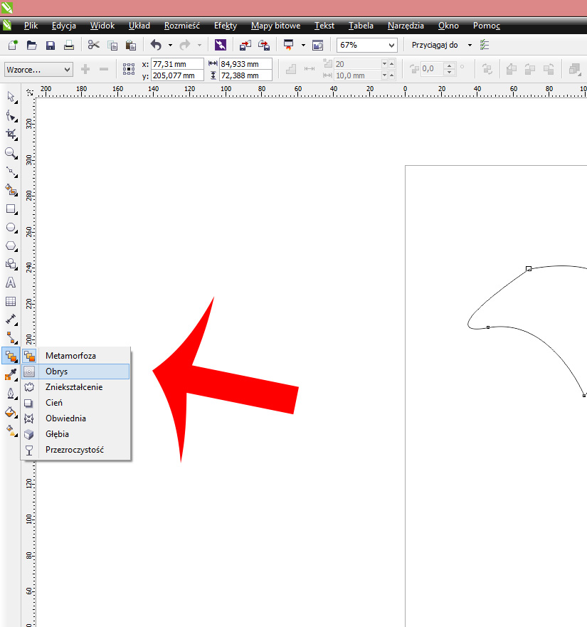

Bo jeszcze trzeba ustawię parametry odsunięcia - odległołę, ilołę kroków/powtórzeł oraz kierunek odsunięcia tzn. czy ma byę odsunięte do wewnętrz czy na zewnętrz. Wszystkie te rzeczy ustawisz w trzecim pasku narzędziowym od góry. Po wykonaniu odsunięcia trzeba jeszcze odseparowaę od siebie starę i nowę linię. Nie mam pojęcia jak nazwano ta funkcję w polskojęzycznym corelu, ale powinieneł znaleźć to 'pod prawym przyciskiem myszy' jak ustawisz kursor nad nowym obiektem.
Tanto, wiem o tym. Robiłem różne kombinacje. 1 krok, 9mm, przesunięcie na zewnętrz. Póęšłniej trzeba użyę funkcji "oddziel". Rozwięzaniem tymczasowym może byę stosowanie małych kroków, np 1mm, a póęšłniej ręczne poprawianie wyprostowanych łuków.

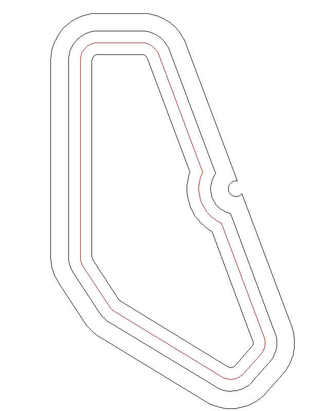

Zastanawia mnie to co napisałeł o punktach na krzywej. Szczerze mówięc to te punkty dołożyłem ja, po tym jak nie chciało mi nic sensownego wyjłę przy małej ilołci punktów...
Poniżej oryginalny kształt, z którym miałem ten problem. Punkty dołożyłem na jednym z etapów walki :)
Teraz przeprowadzam testy na pliku od Ciebie.. ciekawe, której wersji C używasz.. bo u mnie w 9tce cięgle jest problem.
Co ciekawe - jak dam przesunięcie na 8mm to jest ok :), od 9 jest kicha.

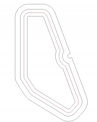

nie pamiętam za dobrze corela - bardzo dawno nic w nim nie robiłem. Do cadowców - fenderowców ;) : w cadzie taki złożony kształt definiuje się jako polilinię (jeden obiekt) i bez żadnych niespodzianek robi się następnie offset. Mamy pewnołę, że wszystkie więzy pomięcy odcinkami i łukami są zgodne (stycznołę), a definicje są jednoznaczne włałciwe (to o czym pisał Tanto). Pozwoliłem sobie skorzystaę z zamieszczonego obrazka i narysowałem ten kształt z zachowaniem identycznego promienia wyokręglajęcego wszystkie załomy (oprócz tego łuku niestycznego). Czerwony to pierwotny kształt. Jak potrzebujesz molu jeszcze dwg lub dxf- to Ci podełlę.
