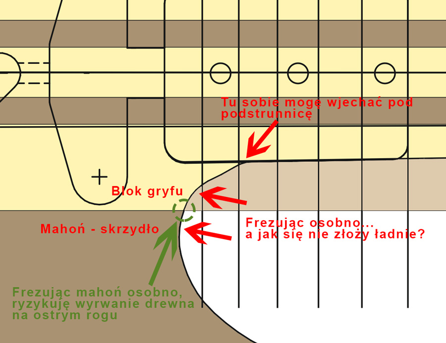

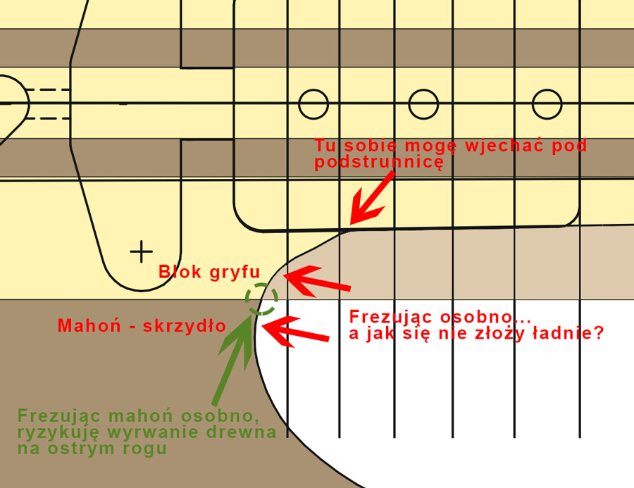

a niby dlaczego? ja uważam że po sklejeniu równie dobrze mozna frezowaęcherlawyleon pisze:No ale z drugiej strony przy NTB trzeba by frezowaę kanał na bindę przed przyklejeniem skrzydeł

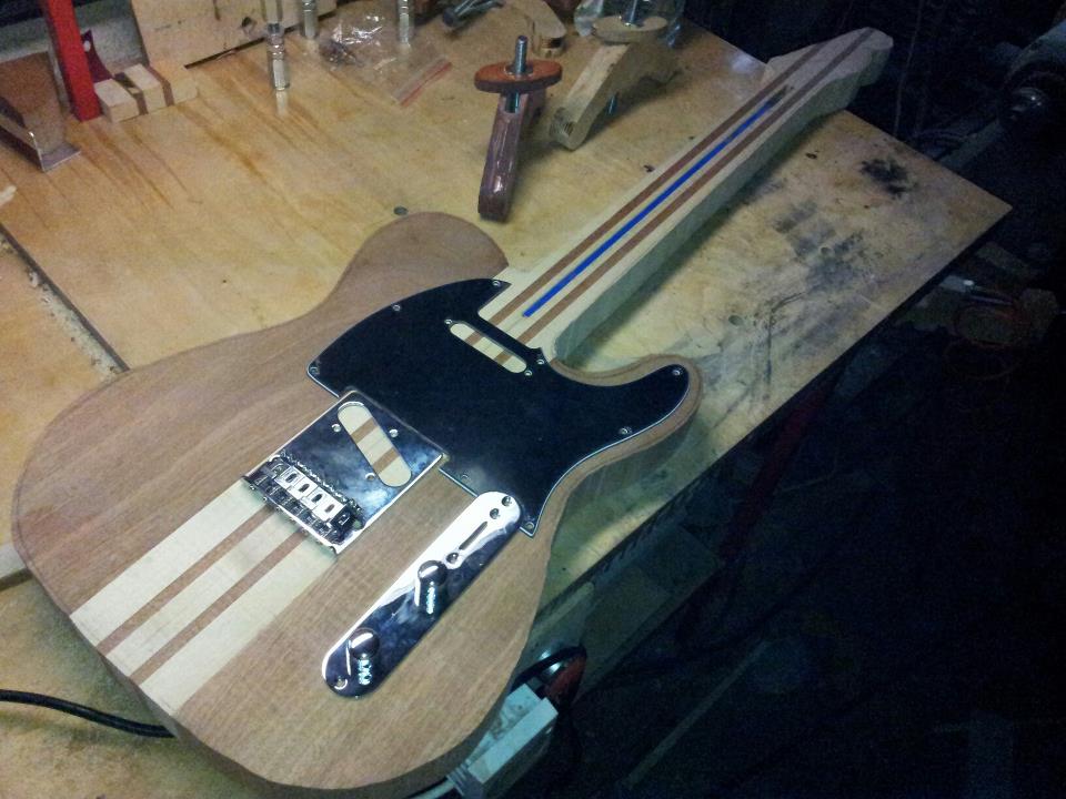

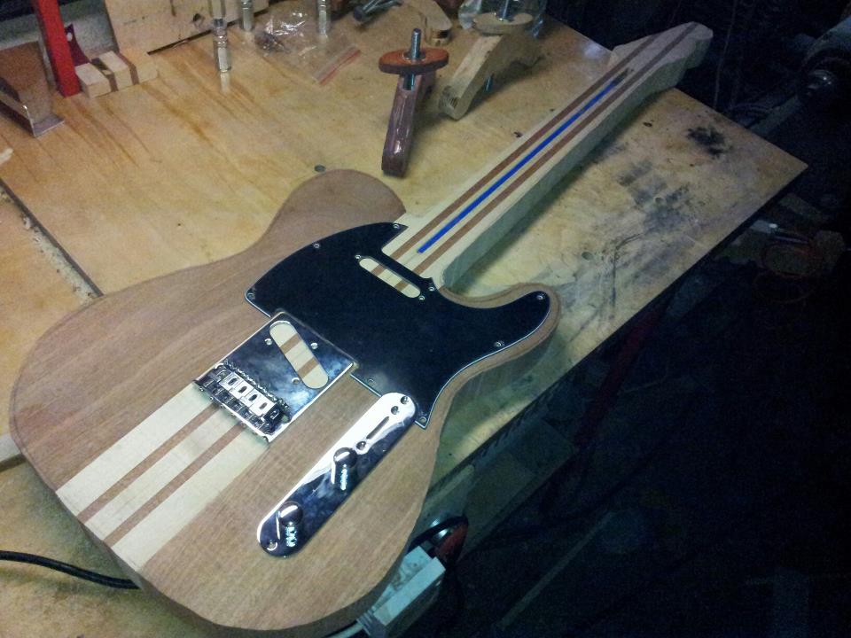

Po wstępnym obrobieniu gitarki (jeszcze bez nadania kształtu gryfu), stwierdziłem że grat jest strasznie ciężki. Samo drewno, bez osprzętu, ale też bez wyfrezowanych otworów waży ponad 4kg! Zważyłem. Uzbrojony squier strat niecałe 3kg, bas washburn 3,5 kg; moja pierwsza "szkarada" niecałe 4 <- powiem, że po jednym z koncercików (40 minut) czułem plecy.

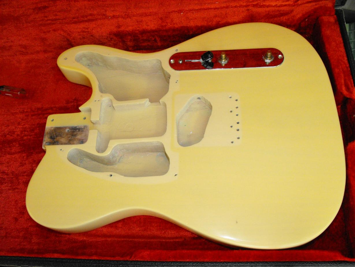

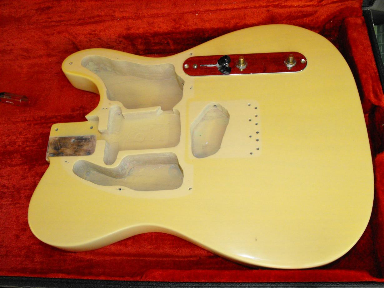

Ciekawy jestem ile zyskam wycinajęc komory pod płytkę coś na kształt tego co na obrazku poniżej. Jak myłlicie warto walczyę o kolejne "gramy"? Prawdziwy tele waży ok. 2,8 chyba
Edit - Teraz widzę, że taka sztuczka nazywa się Smuggler tele. Czyli nie tylko ja miałem taki problem... Znowu odkryłem Amerykę
Hmm.. nie ważyłem swojego ale pewnie też waży koło 4 kg ale mi to zupełnie nie przeszkadza. Co zyskasz redukujęc masą drewna? Lepszy atak? Shopik - jeszcze nie masz ani obrobionego gryfu i korpusu ani komór na picki i elektronikę zrobionych, także jeszcze spadnie ci trochę drewna. A nie boisz się,ze jak zmniejszysz wagę korpusu to gitara zacznie ci lecieę na główke?

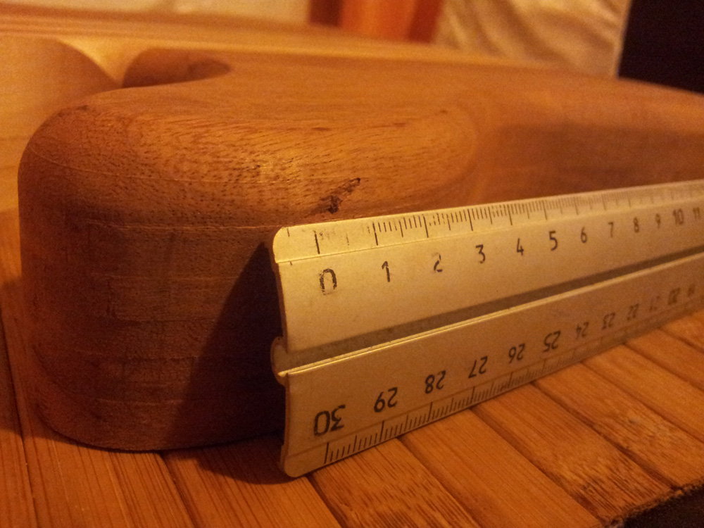

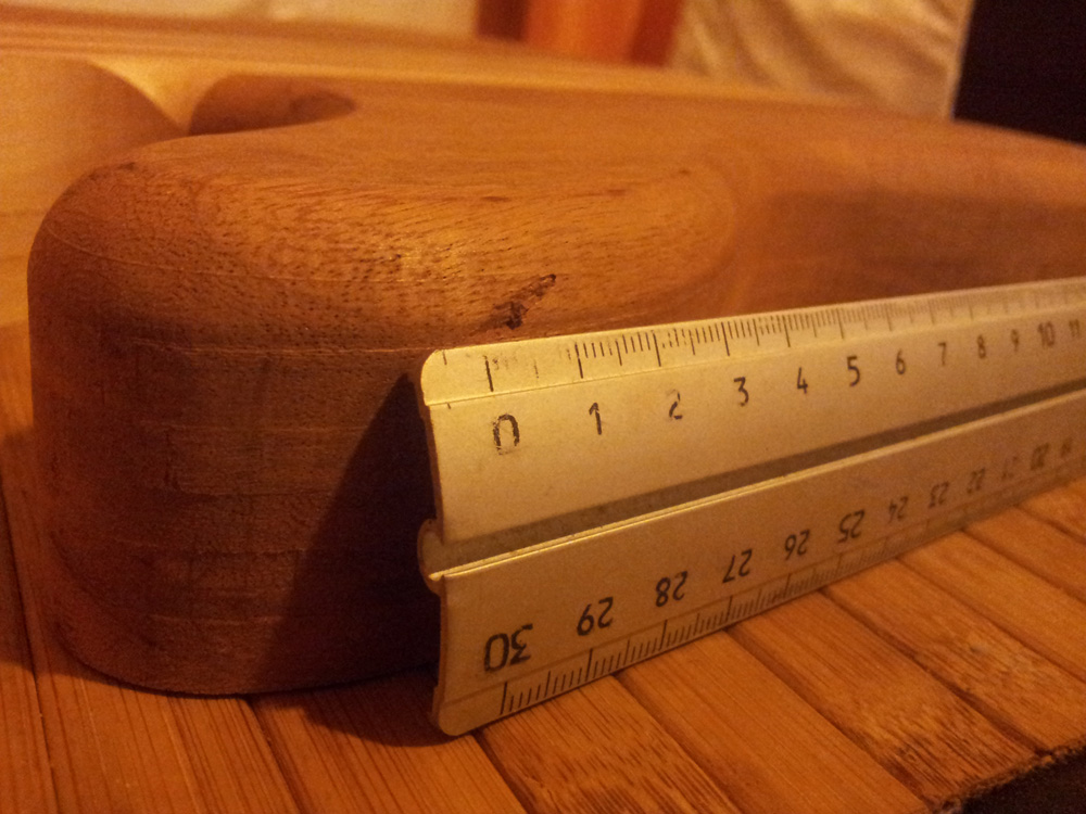

Jak myłlicie? Taki błęd w sztuce naprawię:
a) wypełniajęc mieszaninę kleju z byłem mahoniowym
b) użyę specjalnej szpachli wodorozciełczalnej, którę poleca Ryszard
c) wycięę i zrobię mini wstawkę z oryginalnego drewna
Gitarka ma byę bejcowana...

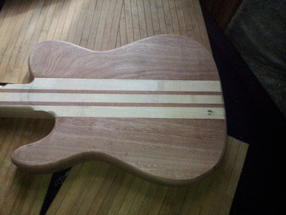

Jakby kto pytał czemu krawędęšłjest taka nierówna (z rowami
) to odpowiadam, że już teraz potrafię rozpoznaę, kiedy łożysko freza się rozpada (rozpadły się dwa nowe łożyska frezów dedry - więcej już nie kupię - pomarałczowe cmt pozostawiło idealnę powierzchnię
Jakie to głębokie jest?? Jeżeli płytkie to bym pomyslał o oszlifowaniu drewna. W kołcu dużo ci się kształt korpusu nie zmieni, a na pewno nie będzie to zauważalne a będziesz miał gwarancję pokrycia bejca.

Tak jak Popik radzi, szlifowanie tych przejłę do zupełnego zgubienia.
Co do łladów po kolejnych przejłciach, to one zawsze będę. Jedynie jednokrotne przejłcie daje powierzchnię równę - jednorodnę w pionie, bo nierównołci "po drodze" zależę od szablonu i czystołci powierzchni, po której toczy się łożysko.
Tak, czy siak bez papieru/cykliny się nie obejdzie, a efekt kołcowy? - zależy od starannołci wykonawcy.
Tego pokazanego uszkodzenia nie zamaskujesz całkowicie, nie ma bata przy zachowaniu naturalnego rysunku i koloru drewna. Jeżeli chcesz bejcowaę całołę, to istnieje prawdopodobiełstwo zamaskowania w ok 95%
, ale tylko wtedy, gdy bejcę będziesz robił coś w rodzaju sunburstu.
