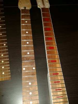

Palisander był używany na podstrunnice, szczególnie w latach 70 tych, ale nie jest to reguła. Przeważnie stosowano do gitar elektroakustycznych. W latach 80 tych, palisander był trudno osięgalny i drogi dla PRLu, więc zastępowano go mahoniem, pomimo że w specyfikacji produkcyjnej był zapisany palisander. Też dotyczyło to gitar droższych, popularne akustyki czy Jazz musiały obejłę się zamiennikami z krajowego drewna.
Samba i Lotos miały zapisany palisander na podstrunnice, ale można spotkaę też orzechowe.

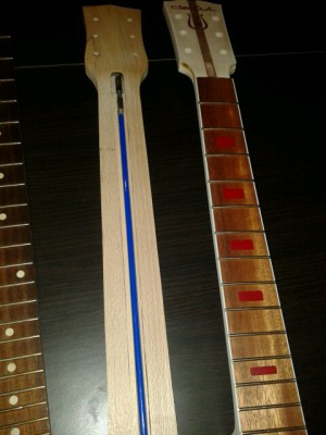

W moim defilu podstrunnica była z mahoniu. Na fotce podpisanej "podstrunnice" oryginał defilowski jest po prawej. Nie miał radiusa i nosił łlady wytarcia od palców. Pierwsza wersja remontu zakładała wyfrezowanie otworu na pręt dwustronny w bukowym gryfie oraz wykonanie podstrunnicy z radiusem 12 cali. Ostateczni jednak postanowiłem wykonaę gryf z klonu z przekładkę z mahoniu oraz nowę podstrunnicę o skali 25 cali.
Gryf bukowy i podstrunnica leży sobie w szafie, więc jełli ktoł chce odkupię to proszę o kontakt.
