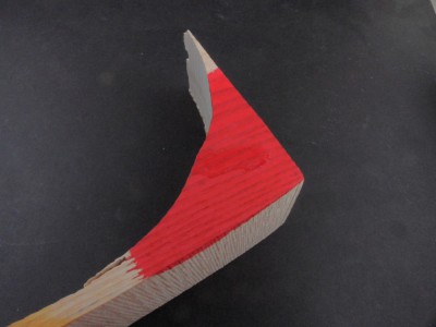

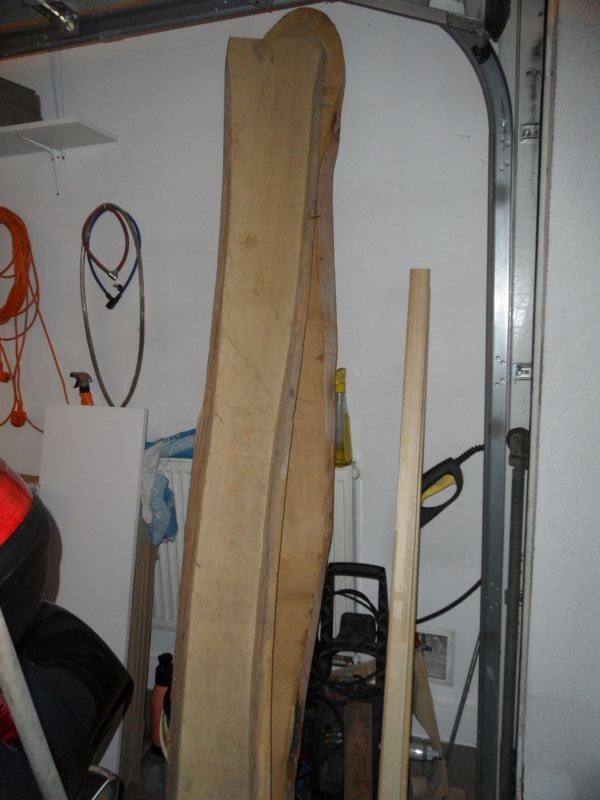

Klon jest ciekawym drewnem i można z niego zrobię wiele.
Co do wykorzystania tego akurat kawałka, to mam mieszane uczucia.
Patrzęc na te zdjęcia wyględa tak, jak deska uzyskana z "garba" (łuku) , jaki tworzył w tym miejscu pieł - oflisy na poczętku i na kołcu deski. Przebieg słojów/włókien w takim kawałku będzie nierównoległy, co wynika z geometrii przecięcia wycinka torusa (bryła geometryczna przypominajęca kształtem napompowanę dętkę ), czyli częłę ich lub wszystkie będę przecięte płaszczyznę cięcia od strony oflisów. Na krótkim odcinku może nie, ale generalnie kawałek nie za bardzo na pełny gryf. Moim zdaniem. :-/
Co do wymanipulowania na korpus, to tylko na lakierowany permanentnie (rysunek drewna pod bezbarwny bardzo nieciekawy), ale współczuję obróbki takiej deski z nieregularnym usłojeniem. Mogę pojawię się wyrwania klinowe nie do naprawienia, a zatem tylko małym wiórkiem i cięgła kontrola kierunku wejłcia i wyjłcia b. ostrego narzędzia - "z włosem" lub "pod włos" i to we wszystkich kierunkach. :-D
Staraj się uniknęę problemów, a zatem bez połpiechu i przemyłlane działanie.
darek pisze:Deska jest boczna a nie jest łrodkowa .To ważne bo nie zwichruje w osi gryfu
Błęd.
Takich desek z łrodka właśnie trzeba szukaę. Tylko łciete drewno musi mieę odpowiednię łrednicę. Wtedy elementy wycinamy nie z łrodka a z boków pnia, bo wtedy przebieg słojów jest najodpowiedniejszy. Dla czego w drewnie rezonansowym łupie się kliny?? Włałnie po to by wszystkie słoje były we włałciwym ułożeniu.

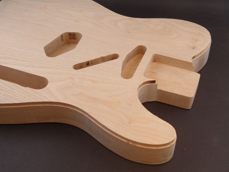

Kolejny etap prac:
- zaokręglenie tyłu
- frezowanie rowka pod binding
- ogólne mizianie

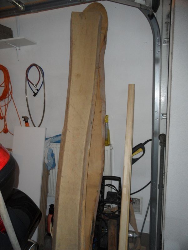

W międzyczasie nabyłem drugą dechę klonową. Też jest cięta z boku ale ma za to 4 cm grubości więc musi wyjść gryf jednoczęściowy.

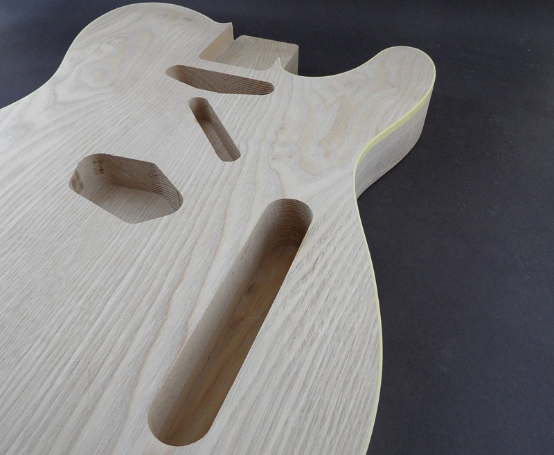

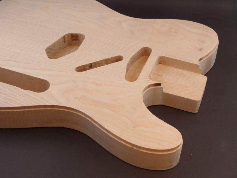

Deska została wymiziana papierem 250, następnie frezem o promieniu 3,2mm zaokrągliłem kant tyłu a na przodzie wyfrezowałem rowek pod binding.
zakryje ;)

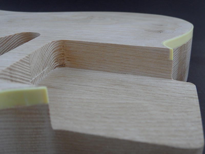

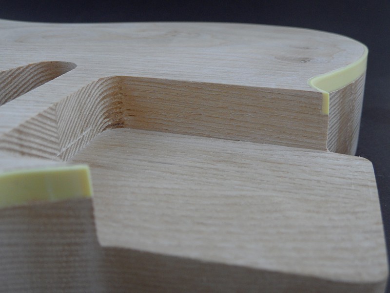

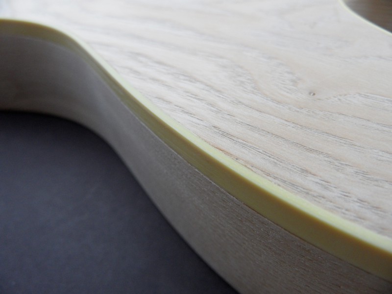

Darek mnie zawstydził i choę rzeczywiłcie płytka zakryłaby te wyszczerbienia to jednak je naprawiłem.
Posty: 394
Lokalizacja: Nieporęt

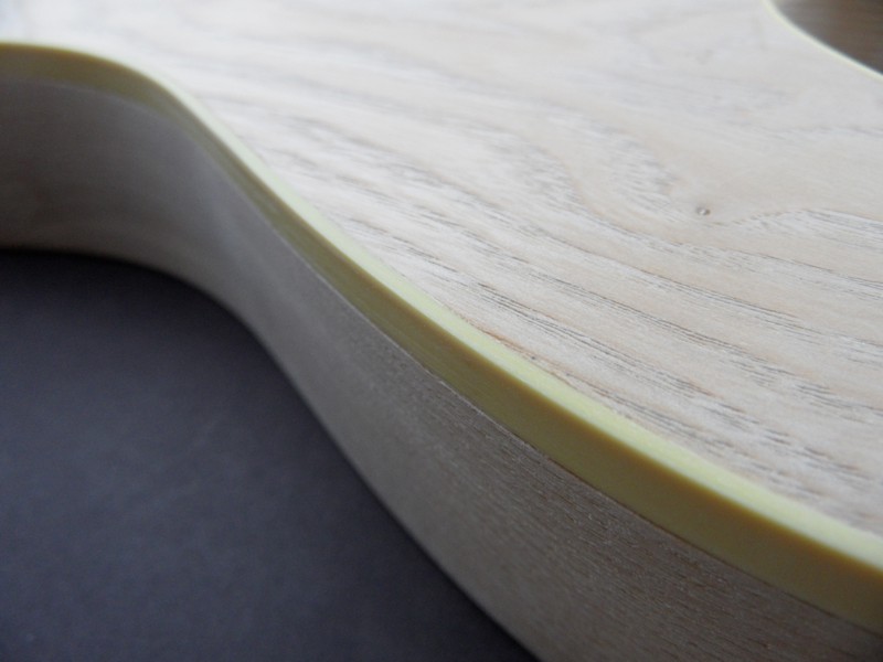

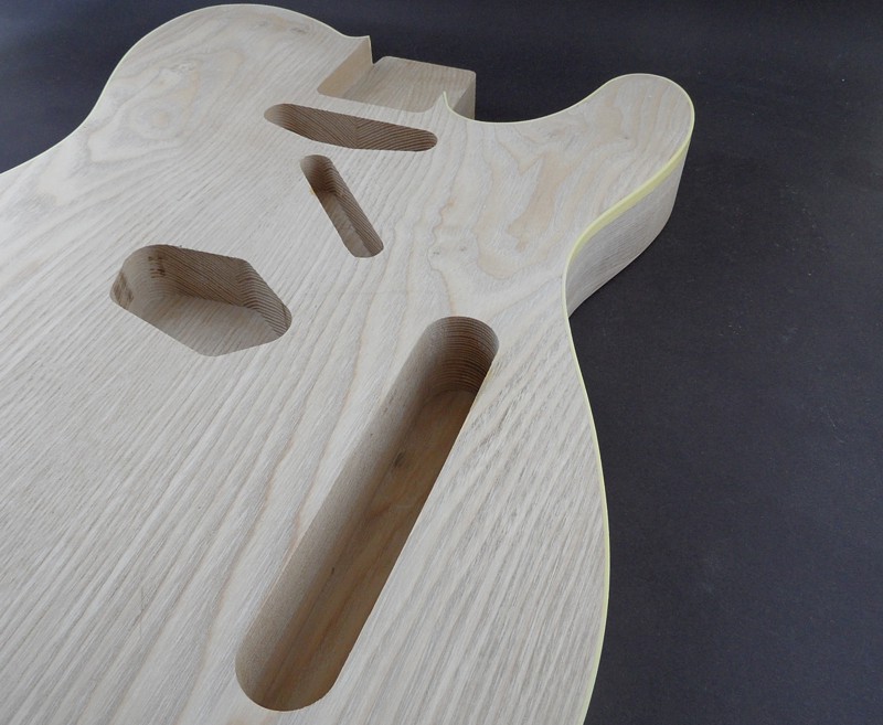

No i wykonałem binding.
coraz ładniej.. coraz ładniej...

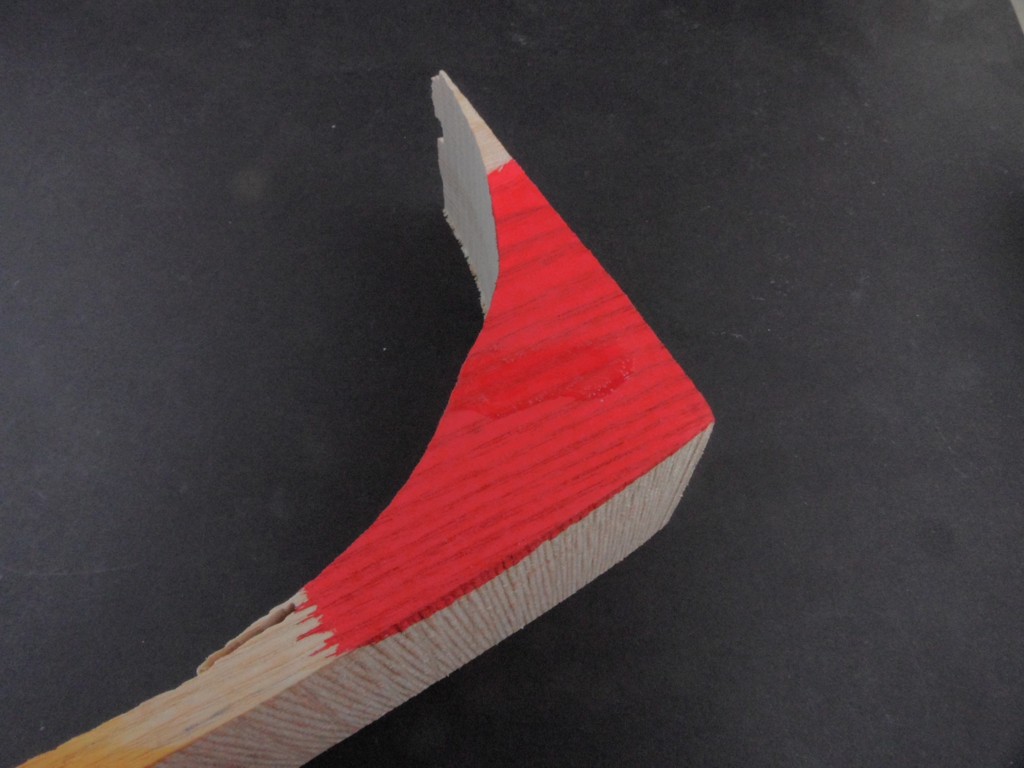

Od kilku dni próbuję z malowaniem. Boki i tył ma byę czerwony (raczej transparent) front czerwono- żółty sunburst. Kilka wniosków z prób:
- bejce zupełnie się nie nadaję bo nie daję odpowiedniej intensywnołci koloru. Barwy są stonowane. O ile żółty jest ok to czerwony szaro-bury. Bejce będę sprawdzaę się w odcieniach żółci i bręzów. Czerwona bejca to porażka.
- przy pomocy barwionego kaponu też nie udało mi się uzyskaę zadowalajęcej intensywnołci koloru. Albo wychodzi blady albo zaczyna kryę (w zależnołci od ilołci zastosowanego pigmentu)
I kiedy już zaczynałem się załamywaę dokonałem odkrycia: najlepszy efekt dał ...... tusz krełlarski :-) Dwukrotne pokrycie daje odpowiednię intensywnołę koloru a jednoczełnie jest transparentny. Na dodatek rozwodniony tusz daje znakomite możliwołci tworzenia przejłę kolorów.
I na to wychodzi, że do barwienia zastosuję tusz krełlarski a potem na to poliuretan.
Co koledzy sądzę o mojej metodzie?

Tusz jest na bazie wody więc nie wchodzi w rachubę mieszanie go z nitro. Inna sprawa po co go mieszaę z czymkolwiek skoro sam tusz daje mi odpowiedni kolor.
Próbki wykonałem na jesionie i na klonie i w obu przypadkach wychodzi naprawdę dobrze. Daje intensywny kolor a jednoczełnie cięgle doskonale widaę słoje. Następnie zrobiłem próbkę i położyłem poliuretan na tusz i kolor wyszedł jeszcze ładniejszy
Poniżej zdjęcie próbki na jesionie (ta ciemniejsza plama to poliuretan)

Jak mówiłem tusz jest na bazie wody.
Co do wysycenia nie mam 100% pewnołci bo próbki robiłem na stosunkowo małej powierzchni ale już nawet z tych prób wynika, że tusz ładnie się rozprowadza i nie daje plam czy przebarwieł. Moim zdaniem wystarczy kłałę warstwy (nawet gębkę) na całej powierzchni a uzyska się jednolitę barwę. Ew można tusz nieco rozwodnię wtedy do zabarwienia trzeba będzie zostosowaę więcej warstw ale różnice pomiędzy warstwami będę jeszcze mniejsze i łatwo będzie uniknęę przebarwieł.
Co do jednego pełna zgoda - tuszu nie da się usunęę. Penetruje drewno głęboko i choęby nie wiem jak szlifowaę zawsze coś zostanie więc jełli coś nie wyjdzie zostanie tylko pokrycie lakierem permanentnym (co przecież nie jest jakimł dramatem ;-) )
