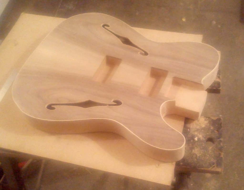

Oczywiłcie że łatwiej, mało tego rozsądek podpowiada, że tak właśnie byę powinno.Nie łatwiej jest zrobię żyłki w efach przed przyklejeniem płyty do korpusu ?
Ja jednak frezowałem całołę topu na raz bo i tak dam sobie z tym radę. Ale jełli ktoł wczełniej tego nie robił zaleca się oklejanie jak napisałeł.
a w miejscu gdzie zwykle jest gniazdo Jack ten kształt jest zamierzony czy lekko uciekł Ci radius(a moze to wina zdjęcia)? pytam bo sam miałem problem iż szlifowałem boki po zrobieniu otworu pod gniazdo i z uwagi na mniejszę ilołę drewna szlifowanie w tym konkretnym miejscu przebiegło zbyt szybko :P:P stęd moja uwaga na przyszłołc do wszystkich- lepiej robię otwór po szlifowaniu boków:D:D
Gniazdo Telecasterowe wyględa tak >
Jest to okręg nie wygięty na żadnej krawędzi i jako taki przez to powinien byę instalowany na płaskiej powierzchni. Taka opcja występuje tylko przy tym gnieęšłdzie. Na oble można instalowaę obłe gniazda.
Piniu ja bindę gięłem na grzałce, ale tanio bez grzałki można bindę zrobię z pasków okleiny formowanych na zimno klejem
Już wyjałniam.a w miejscu gdzie zwykle jest gniazdo Jack ten kształt jest zamierzony czy lekko uciekł Ci radius(a moze to wina zdjęcia)?
Dawno nic z Thinline-m nie robiłem bo skupiłem się na archtopie, ale zauważyłem niedoróbki przy bindingu.
Winę było klejenie na tałmę, nie zawsze to trzyma.
Usunęłem całołę dookoła.
Poszukałem po necie i podpatrzyłem, że dociska się bindę tałmę gumowę.
Ja wykorzystałem tałmę do ęwiczeł Link > pociętę na paski 2,5 cm i powięzanę ze sobę. Efekt jest więcej niż zadowalajęcy. Doleganie bindy bardzo dobre przez cały czas więzania kleju.
Polecam z czystym sumieniem.
Można zastosowaę gumę modelarskę lub pochodne. Nie polecam natomiast różnych tekstylnych. Powodem jest to, że wypływajęcy klej może zwięzaę z tkaninę.
