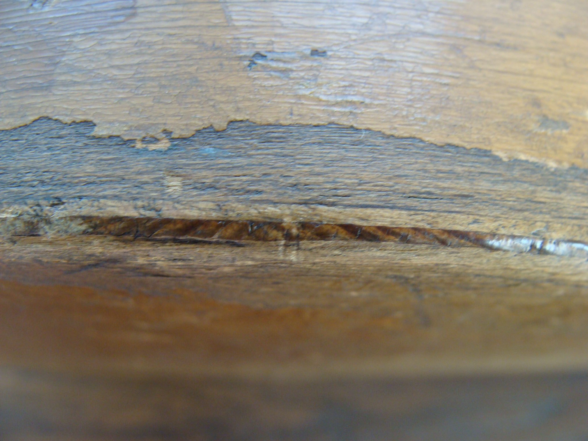

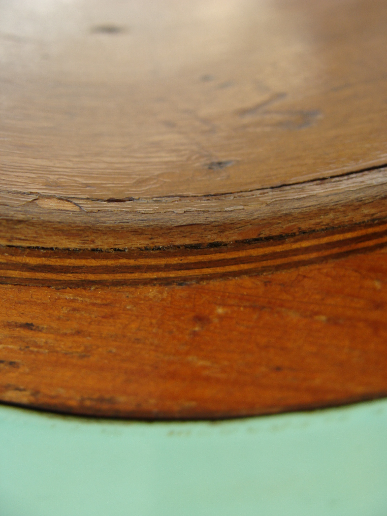

Witam Kolegów! :)
Wracajęc do kwestii:
A bindingu to tam żadnego nie ma, top jest wklejony w łrodek pomiędzy boczki i widaę kolejne warstwy sklejki od boczków a nie binding

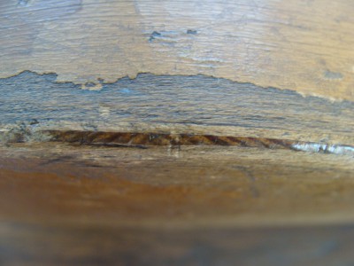

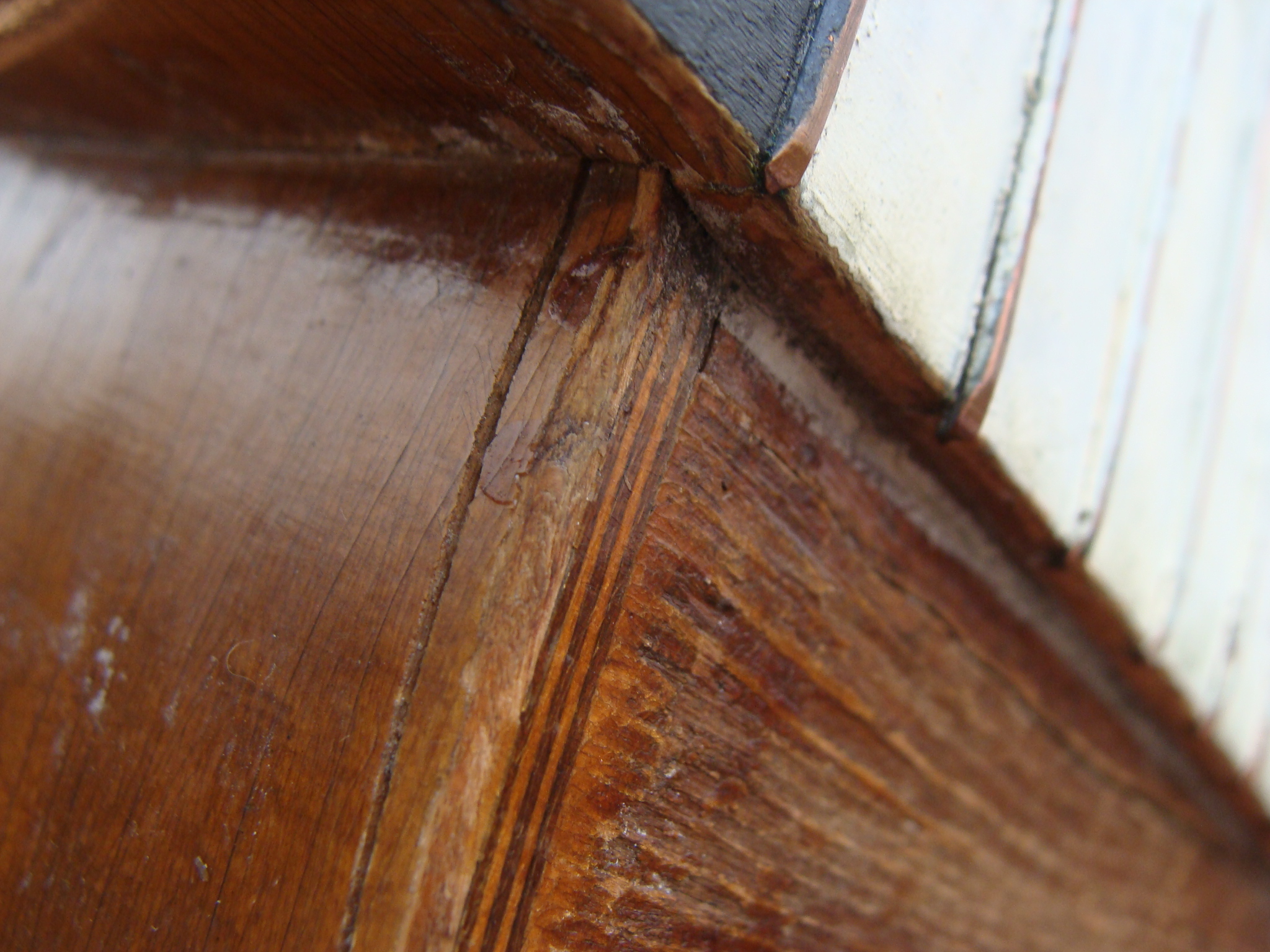

Pomimo tego, co powiedziałam wczełniej, to po dokładnych oględzinach, swoim niewprawnym okiem stwierdzam, że ten binding tam jednak jest. Nie dołę, że jest, to jeszcze odpada. Zastanawiam się tylko jak to jest zrobione. Jak mniemam najpierw wykonuje się frez w płycie głównej i boku i następnie tam umieszcza się binding? Tylko, że u mnie to się chyba ktoł nieęšłle nagimnastykował bo tam jest 5 warstw sklejonych ze sobę i przykrytych tę samę warstwę drewna co jest wykonany bok.

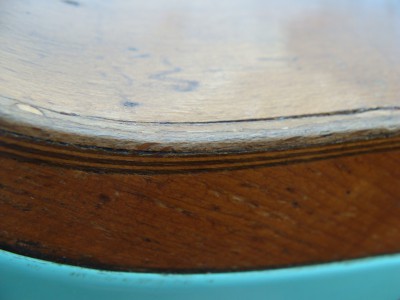

No i przyjrzałam się tylnej płycie gitary i nawet tam ktoł umieścił żyłkowanie. Biegnie pojedyncza cienka linia. Wrzucam w takim razie zdjęcia i czekam na wasze opinie.

W ogóle to teraz możecie się ze mnie łmiaę z powodu tego o co zapytam. Ale dlaczego włałciwie przeniesiono mój wętek do gitar akustycznych? Moja wiedza na temat czym się różni klasyczna od akustycznej jest żadna ale myłlałam, że moja to klasyczna. Bo jak czytałam trochę to raz z powodu tego jak zbudowana jest główka (z tymi otworami). Dwa, że ma 19 progów a nie 21. A trzy, z tego co mówił dziadek to grał na metalowych strunach co może wyjałniaę jej stan...
No, to teraz bym się skłaniał do wersji gitary w wydaniu "importowym"(NRD,Czechy). Tak pracochłonny binding (żyłkowanie) w wydaniu Defila, to był by rarytas i rzadki egzemplarz.
Co do strunocięg (tu, metalowy element do mocowania strun), to nie pamiętam takiej jego wersji, a raczej "zawias" + drut i ceowa poprzeczka z otworami na struny, ze zwykłym trójkętnym, drewnianym mostkiem.
Sprawa sklejki, też wętpliwa sądzęc ze zdjęę, sposób montaży płyty wierzchniej nigdzie nie stosowany, bo dopasowanie takiej wklejki mijało by się z celem, nie było by zgodne ze sztukę, a nie sądzę, że pracowali tam sami "granatem oderwani od pługa" zwłaszcza, że doklejono żyłkowanie.
Ale koledzy bliżej znajęcy temat pewnie będę mieli rację.
dziiicz. Jeżeli masz umiejętnołci, a powinnał je mieę, to zrób zdjęcia wnętrza przez otwór w pudle, bo i tak do rewizji stanu instrumentu i niejako Twojej dokumentacji będę potrzebne.
Rodzaj i sposób belkowania (wykonania elementów wzmacniajęcych i usztywniajęcych), kerfing ( element umożliwiajęcy sztywne połęczenie płyty wierzchniej/tylnej z boczkami i wykonanie żyłkowania), miejsca ewentualnych pęknięę, ubytków kleju itd. stanowię będę o zakresie wymaganych napraw. To Twoje ABC ... dalszego działania.
Lakier trzeba będzie usunęę w całołci , z całołci i pokryę nowym, to na bank. Wyrównanie wyskrobanej płyty wierzchniej także, chyba, że zostawisz to jako typu relic.
Roboty wstępnej masz huk i to w zaciszu domowym, a do spraw warsztatowych, to jeszcze długa droga.
Ha.... więc binding jednak jest, mało tego jest i krawężnik, znakiem tego nie ma żadnych boczków wystajęcych do powierzchni płyty. Standardowa konstrukcja a nie jakieł nowum ;-)
Konstrukcja tego jest prosta. Całołę nazywa się binding ale w gitarach klasycznych i akustycznych robi się to dwuetapowo. Najpierw klei się te paski ozdobne, czy jakikolwiek inny wzór. I jest on dołę płytki - bo wchodzi relatywnie głęboko w obrys płyty. Jego wysokołę to około 1,5-2 mm i zamyka się to krawężnikiem. Czyli litę listwę która ma za zadanie zabezpieczaę krawędęšł. Jej wysokołę oscyluje w okolicach 6 mm.
Do gięcia potrzeba jest grzałka, można próbowaę gięę w parze, ale wszystko zależy od rodzaju drewna krawężnika.
Ps. Ta powłoka to mi się wydaje kruszy jak grubo położona politura.

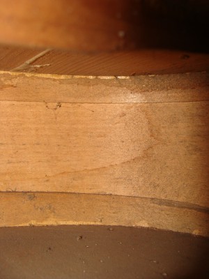

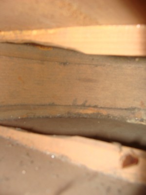

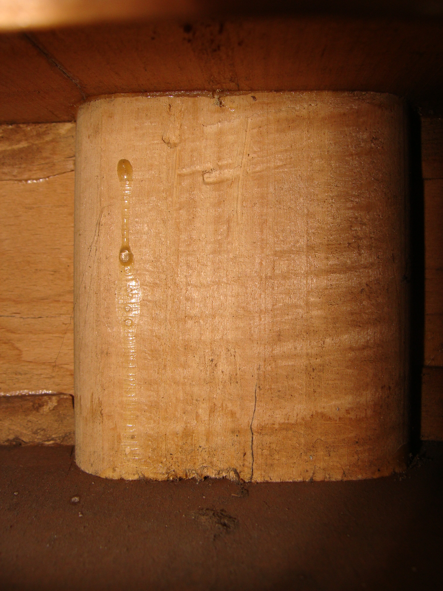

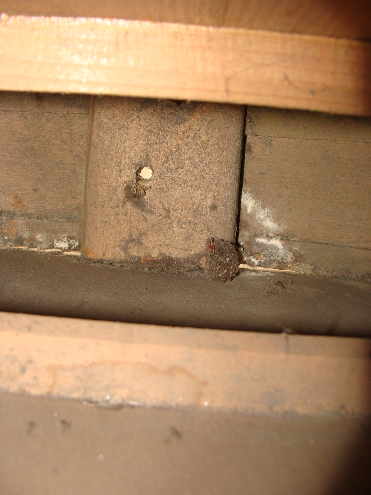

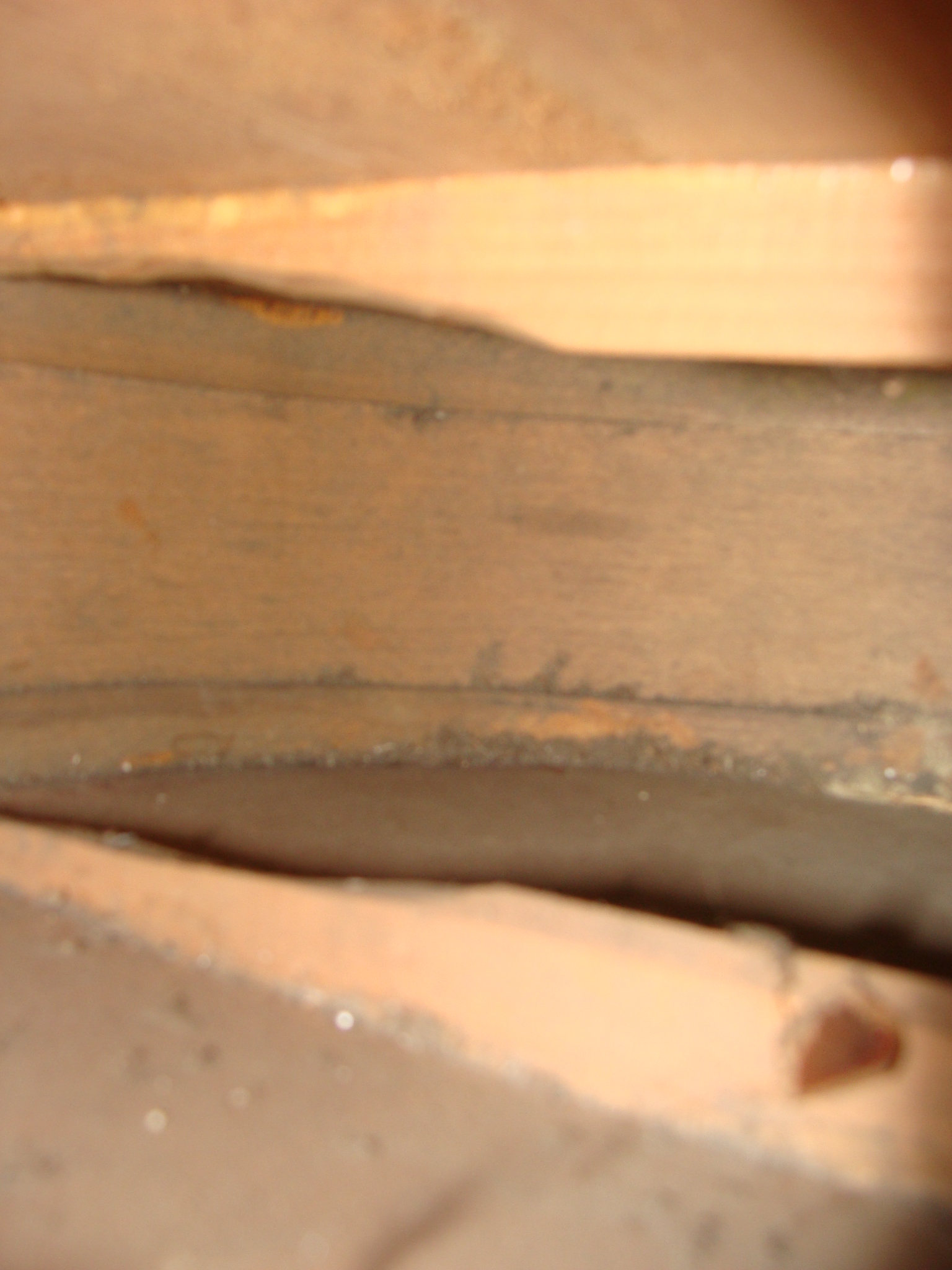

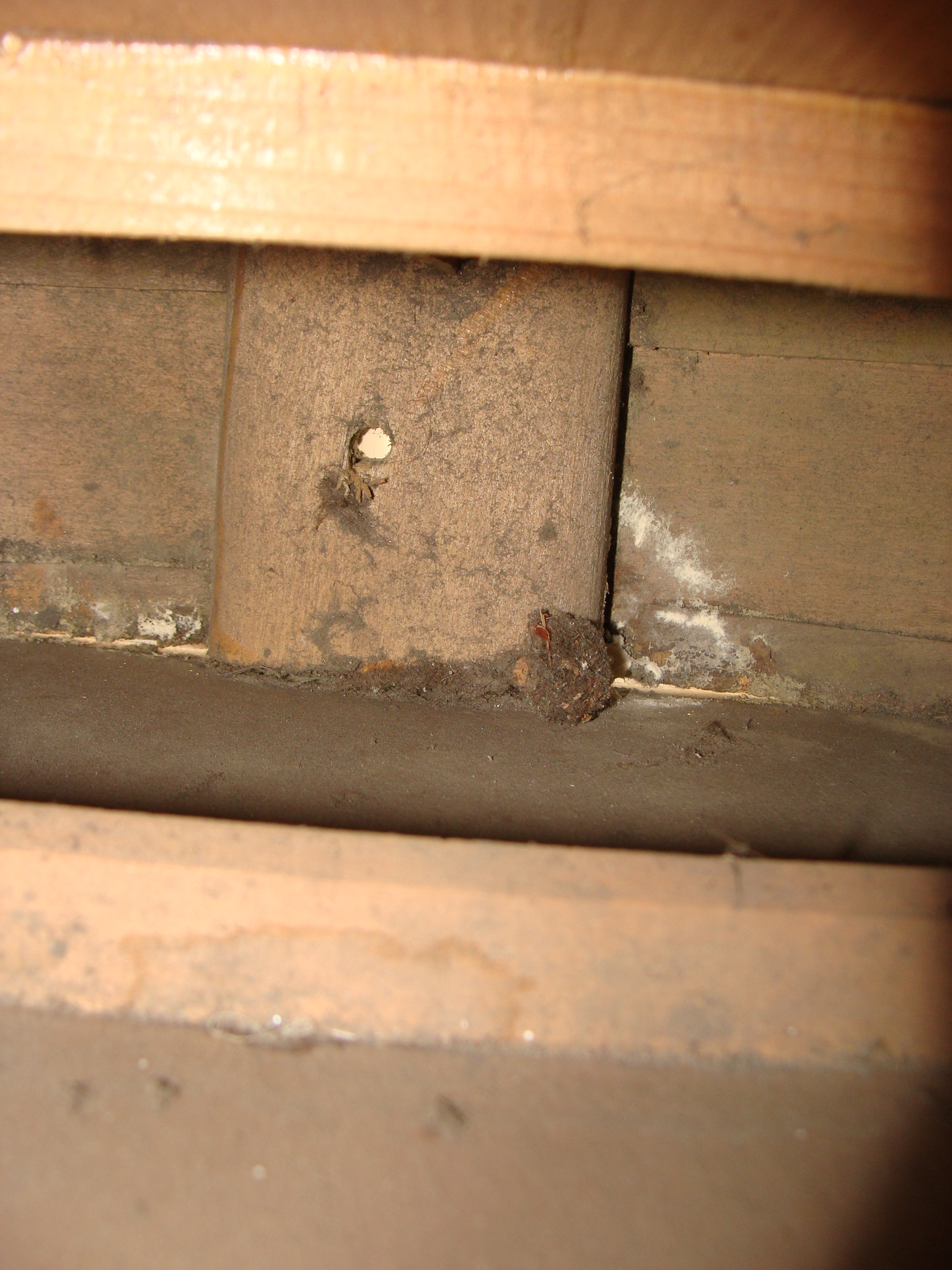

Co do zdjęę łrodka to już zrobiłam. Na tyle ile dało się manipulowaę aparatem bo to wcale nie takie proste!
środek
środek
srodek
srodek
klej! :D
klej! :D
środek
środek
wojtek
Posty: 447
Lokalizacja: mazowsze
To że żebrowanie nie stuka nie znaczy ,że trzyma .Teraz w zależnołci od opcji rozbierasz gitarę ,sklejasz płytę i na sto procent pewnie żebrowanie też będziesz musiała podoklejaę ,potem kolejno żyłkowanie spód pudła ,czyli generalnie wszystko .Potem ładnie składasz szlifujesz i albo politura albo nitro wg.uznania .Druga opcja czyłcisz wszystko szpachlujesz dziurki i dajesz lakierek .
Na moje oko to raczej stary poliuretan niż nitro kiedyś dawali jako utwardzacza kwas solny i lakiery schły schły i tak ładnie pękały ,ale może tu inni zweryfikuję .
Gitara to jest akustyczna bo ma pudło ,mi to raczej wyględa na coś folkowego a nie na klasyka .
wojtek
ps.gitara w środku jest niechlujnie złożona to choęby po to żeby wyględało przyzwoicie warto ję poprawię .

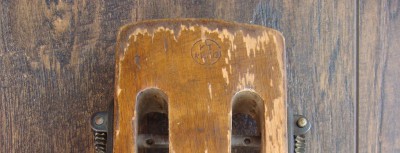

Wrzucam jeszcze jedno zdjęcie, z numerem na główce. Może to coś komuł podpowie?
numer
numer
Kształt główki gitary za nic nie pasuje do Defila, a ten znaczek w wolnym przekładzie :-D KT -"kontrola techniczna" i nr kontrolera równie dobrze może byę z j. niemieckiego.
Nie spotkałem tez gryfów w kolorze białym i całych pokrytych tworzywem. Tylko markery.
Chyba, że jest to zmiksowany twór radosnej twórczołci kogoł , kto naprawiał onegdaj sprzęcicho.
Koleżanko, czas pokukaę jako przyszły restaurator "antków" w tematykę politurowania i generalnie wszelkich powłok lakierniczych stosowanych do zabezpieczania dekoracyjnego wyrobów drewnianych na przestrzeni wieków, bo bez tego się nie obejdzie.

Wycięgnęłem w kołcu swoję gitarę z szafy i okazało się, że jednak ma binding i nie jest to sklejka. Tylko nie rozumiem tych zdjęę z postu z 12.35. Na tym gdzie pokazane jest łęczenie korpusu z gryfem, binding wyględa jak u mnie, natomiast na dwóch powyżej jakby binding była na boczkach ? Może to kwestia ujęcia. Jutro wrzucę zdjęcia swojej dla porównania.
Po raz kolejny potwierdzam, że to Defil. Strunocięg jest projektem polskim, w archiwum jest rysunek z polskimi nazwiskami konstruktorów i wiem że był on wykonywany w Lubinie, póęšłniej strunocięgi wykonywała poznałska Muza i były nieco inne. Dla niedowiarków łcięgnę z archiwum dokumentację tej gitary.
Nie widzę do kołca kluczy ale z góry wyględaję identycznie jak u mnie i były one wykonywane w Muzie. KT to kontrola techniczna, póęšłniej zamieniona na KJ - kontrola jakołci.
