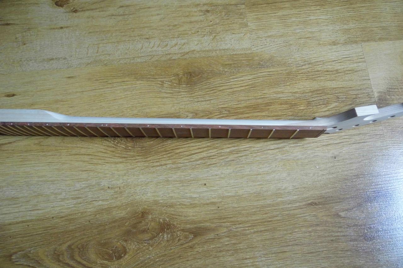

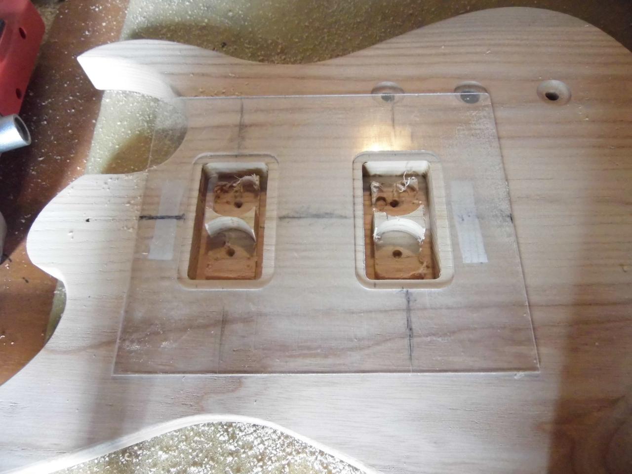

obiecałem fotorelacje ale po przejrzeniu zdjęc okazało sie że z wersji jesionowej mam tego mało ponieważ ona powstawała dołę szybko. poukładam wszystko i zamieszcze fotorelacje z wersji mahoniowej która robi sie juz ponad rok i zawsze coś wypadnie że nie jest jeszcze ukołczona. a narazie mała zapowiedz

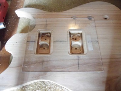

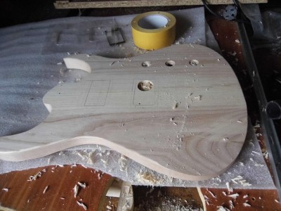

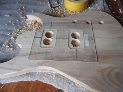

02 szablon do prowadzenia po pierścienu dla zachowania narożników o promieniu 3.JPG

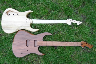

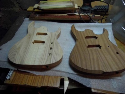

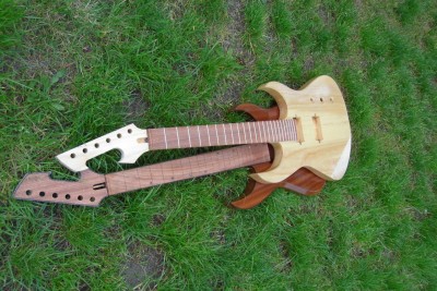

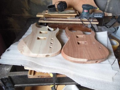

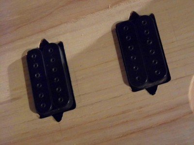

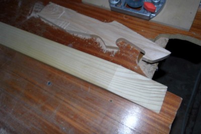

08 tutaj sprawdzałem czy lepiej najpierw wyciąć kształtgłówki i potem szukać osi z gryfem a w wersji mahoniowej poszło odwrotnie.JPG

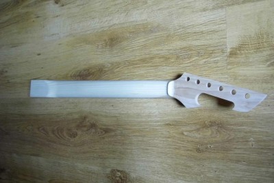

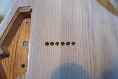

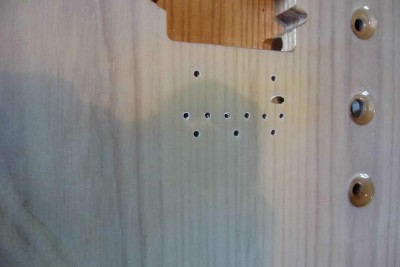

11 otwory wycięte bez wiertarki kolumnowej i miałem nie lada wyzwanie ale po nawierceniu ponad stu krzywo udało mi się znaleść sposób na zrobienie tego w lini.JPG
12 otwory są nawiercone po zmatowieniu lakieruprzed położeniem ostatniej warstwy.JPG

Ja najpierw rysuje wioslo i robie prototyp. Na papierze wyglada wszystko fajnie ale jak sie wezmie instrument do reki wychodza niedociagniecia , bledy itd po prostu rzeczy ,ktore trzeba poprawic i to jest ciagly proces... Jak to ewoluuje u Ciebie , znalazles cos co mozna zmienic ?
Posty: 297
te gitary są już po etapie poprawek. do tego to są 2 zupełnie inne wersje.tak jak pisałem to zaczołem mahoniowę robię ponad rok temu i dalej nie skołczona a jesionowa zaczęła powstawaę w marcu. tylko deski pod gryfy były wycięte koło roku temu. mahoniowa nie ma wsięcia pod łokieę jak i pod brzuch tylko lekkie frezowania jak Blackmachine. do tego mahoniowa jest tak jakby wersje wyzej :P (binding z wenge, komory w korpusie, 5 częłciowy gryf) apropo rysowania i sprawdzania to tyDzieł temu coś takiego zrobiłem natchniony Twoim wpisem i poniewaz prace nie są bardzo zaawansowane a ja dzisiaj mam czas to zaraz bedzie to mozna zobaczyę.
