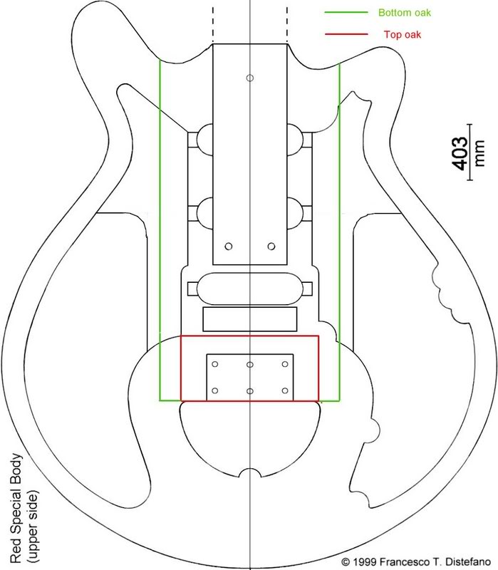

molu pisze:A to?
Dzięki molu. To jest to. W uzupełnieniu znalazłem jeszcze rozmieszczenie wstawek dębowych. Na tym planie są również pokazane różnice pomiedzy dolnę i górnę częłcię korpusu.
Re: Q...
Jeszcze dwa pliki, nie wiem na ile zgodne z oryginałem. Korpus i gryf.
Re: Q...
Proponuję zwrócię uwagę i przeanalizowaę rozwięzane wstępnego wygięcia pręta napinajęcego. Podparcie w okrełlonych miejscach, grubołę podkładek okrełlona, a całołę umieszczona prawdopodobnie w kanale wykonanym równolegle.To duże ułatwienie wykonawcze.
Nie za bardzo rozumiem funkcję i działanie tych wstawek dębowych. Domyłlam się tylko, że mogę mieę wpływ na sustain i imitowaę NTB.
Ale o to pewnie należało by zapytaę konstruktora.

Re: Q...
molu pisze:Jeszcze dwa pliki, nie wiem na ile zgodne z oryginałem.
A masz może molu koncepcję co to są za płytki na poczętku w środku i na kołcu pręta gryfu ?
Re: Q...
Byę może kanał pręta ma płaskie dno i płytki służę do nadania krzywizny prętowi. Takie podkładki...
Re: Q...
Wspominałem o tym samym w moim połcie wyżej. ;-)

poco pisze:Wspominałem o tym samym w moim połcie wyżej. ;-)
Ooops Reczywiłcie ale nie przyjrzałem się wtedy rysunkowi więc nie bardzo wiedziałem o czym piszesz :oops:
