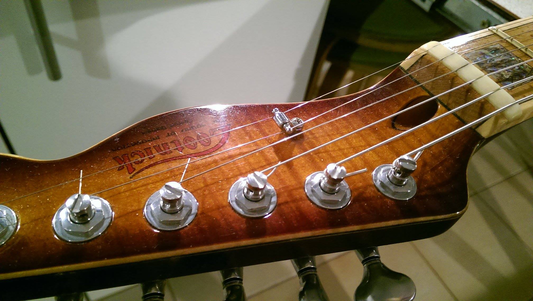

				A to jakił konkurs był?

				Andrzej pisze:To faktycznie niedrogo skoro kalkomania z przesyłkę kosztuje tyle samo , albo drożej tym bardziej że można taki napis czymł wypełnię , ale już sama forma dodaje sznytu.
Problem zaczyna się w przypadku główek z płaszczyznę pod kętem do gryfu, przynajmniej w laserach które do tej pory widziałem. Powierzchnia grawerowana powinna byę jak najbardziej prostopadła do promienia lasera, gotowy gryf np. do LP ciężko by było wcisnęę do maszyny.

				Jak masz główki pod kętem to robisz nakładke ozdobnę na główke i na niej wycinasz
 W przeciwnym wypadku inne znane sposoby

				Oczywiłcie, choę na laserze do którego miałem dostęp dało by się zrobię nawet na posklejanej w całołę gitarze - wystarczył by łrubokręt i kawałek tałmy klejęcej do zablokowania czujników
Bardziej chodziło mi o przedstawienie ograniczeł niż zabijanie inwencji twórczej

				Siodełko się komponuje dobrze i pieknie w nim struny leża. Co do docisków to taka sama sprawa jak ze łrubami - to samo zamówienie, które nie doszło. Teraz już są i sie dobrze gra
 Wczełniej dawałem gumkę na główkę
