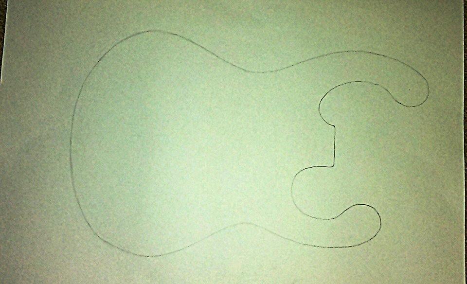

Wstępny szkic już jest

Wytnij sobie ten kształt z tektury (rezem z gryfem). Połóż przed sobę przypatrz się, przymierz. "Mię" się wydaję, że coś nie teges - jakby kołlawo trochę. Ale twój projekt i tobie ma się podobaę.
Natomiast wycięty kawałek daje nowe spojrzenie.
Re: Pierwszy Projekt
Jak bym mógł coś doradzię to:
1) zacznij od osi podłużnej korpusu (przedłużenie osi gryfu)
2) staraj się zachowaę jak najwięcej symetrii, żeby bajka dolna i bajka górna były z tej samej bajki
3) rysuj linii pomocnicze, odnoszęce, rzutujęce, używaj cyrkla i ekierek a unikniesz kołlawołci.
To jest pierwsza wizja, ale będzie z tego projekt, musi byę zwymiarowany, zaokręglaj wartołci, szukaj ciekawych podziałów i proporcji. Kto to wie co z tego wyjdzie:) I to jest włałciwa kolejnołę, a nie nawijanie cewek:)
Po rysunku widzę, że jest potencjał w tym co tworzysz - moim zdaniem oczywiłcie. Dbasz o cięgłołę krzywizn, jest dobrze:)
czekam na kolejne rysunki - pokazuj.
Jełli mogę, to skorzystam z możliwołci
i zrobię małę wrzutkę w ten projekt.
Otóż, mnie się nie podoba robienie sztuki , dla sztuki. Co mogę sobie wykonaę w przedmiotach dla dekoracji, to włałciwie mogę zrobię wszystko. Ale , jeżeli projektuję przedmiot użytkowy, to powinien on uwzględniaę funkcję jaka ma pełnię, a z tym ergonomię w jego użytkowaniu. Kształt nie może utrudniaę posługiwanie się przedmiotem.
Dla mnie , te wycięcia i rogi z przodu korpusu w deskach poza dekorację pełnię funkcje konstrukcyjne - punkty podparcia pasa w górnym i ustawienie łrodka ciężkołci, a w dolnym dekoracja i ułatwienie dostępu do wyższych pozycji gryfu.
To nakłada na projektujęcego przemyłlane podejłcie do kształtu, pomiary/wymiary uwzględniajęce anatomiczne włałciwołci ciała ludzkiego ( tutaj gitarzysty), styl gry, itd.
W Twoim projekcie mam jedynie zastrzeżenie do geometrii dolnego rogu.
Koniec rogu może utrudniaę granie w wyższych pozycjach.
Dla uzasadnienia swojej uwagi przyjrzałem się innym dostępnym konstrukcjom dostępnym w sieci i proponuję lekturę wizualnę tego, o czy napisałem wyżej. https://www.google.pl/search?q=gitara+b ... 64&bih=663.
Możliwe że jest minimalnie krzywo, bo rysowałem na podstawie dwóch nałożonych na siebie szkiców korpusów ze strata i yamahy rbx, tył jest bardziej z yamahy (który z resztę minimalnie się różni od stratowego) tylko troszeczkę zaokręglony, a przód bardziej na podstawie strata oczywiłcie rogi według swojej wizji. To jest dopiero pierwszy szkic 1:1 nad którym jeszcze będę pracował i na pewno szkic włałciwy który wytnę będzie już mierzony bardzo dokładnie. Wrzuciłem zdj tu właśnie żeby wysłuchaę jakił uwag do kształtu. Poco słuszna uwaga, na pewno sprawdzę czy dolny róg nie będzie przeszkadzał po wycięciu i przymierzeniu z gryfem.

Ponoę wszystko już zostało wymyłlone.. teraz tylko się powiela
Trudno jest narysowaę kształt wg własnego projektu, tak z marszu. Czasem prołciej jest wzięę jakił "klasyk" i go trochę zmodyfikowaę.. tu obcięę, dodaę, zaokręglię albo zrobię bardziej do szpica. Zastanów sie czy nie iłę tę drogę. Ja wiem, że fajnie jest mieę swój własny, niepowtarzalny dizajn, ale czasem wychodzę z tego różne twory, o których nie można powiedzieę, że są przyjemne dla oka
Po wstępnych oględzinach w najwęższym miejscu między dolnym rogiem a linię gryfu jest ok 5cm, aż sprawdziłem ile potrzebuje miejsca, grajęc na strunie G na wysokich progach potrzebuje 4,5-5 cm. Alelepiej chyba rzeczywiłcie zrobię jeszcze zapas ten centymetr.
