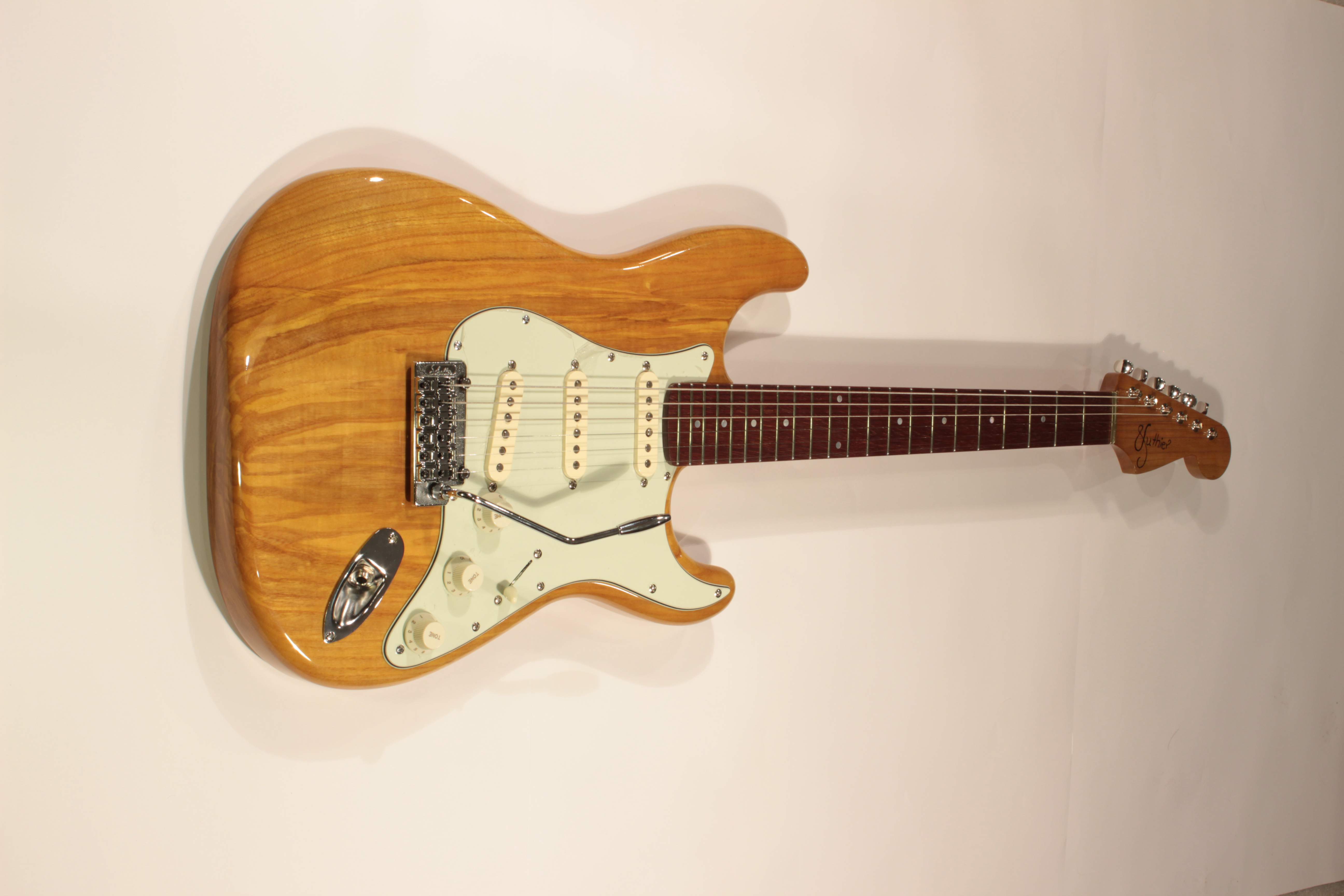

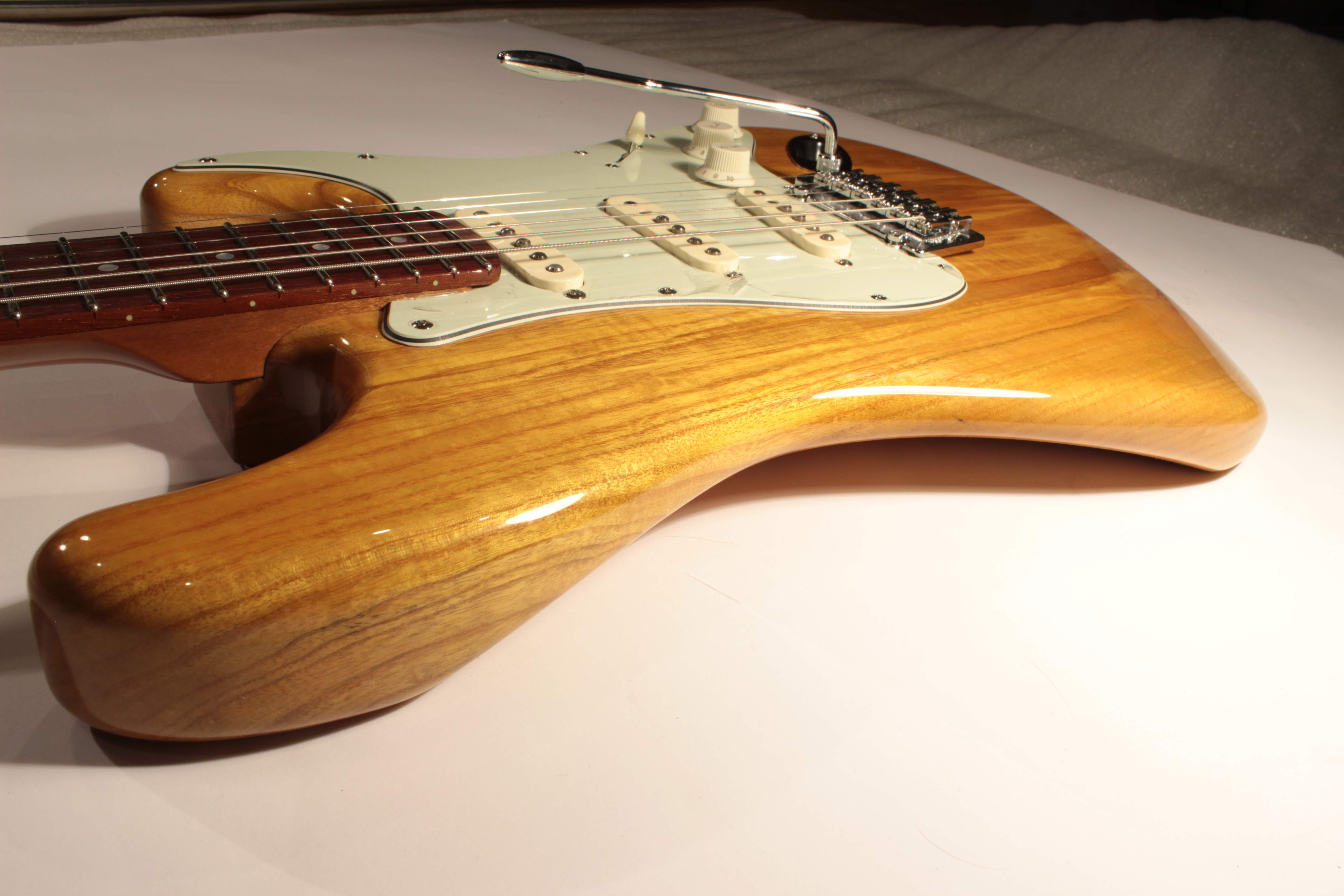

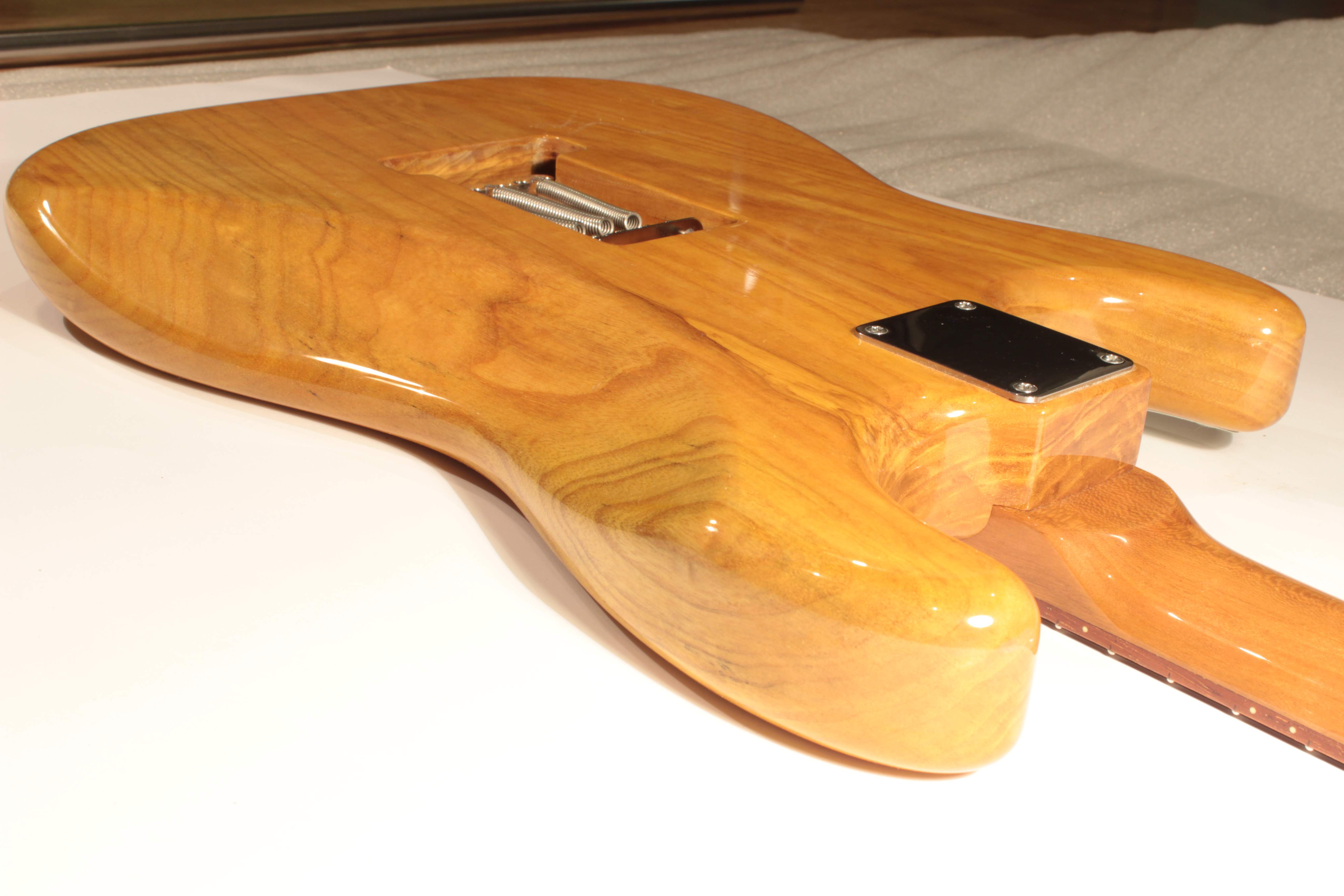

Palisander nie powinien mieę otwartych porów w postaci takich gęstych kreseczek i zazwyczaj ma wyraęšłniejsze barwy sąsiednich przyrostów. Oczywiłcie palisander to nazwa ogólna, można rzec handlowa. Podaj fotki dobrej jakołci surowego drewna i polakierowanego, może dopasujemy do czegoś choę nie jest to łatwe. Czy deseczka ładnie dzwoniła przed doklejeniem? Palisandry, padouk, ovangkol dzwonię super pełnym pasmem i w zależnołci od gatunku bardziej w górkę lub łrodek.
Siodełko jak widaę kontrowersyjne - to dobrze:) Mi się podoba pomysł i wykonanie.

Miałem kiedyś deskę tarasowę merbau, podobnie jasne pory były.

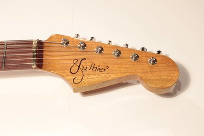

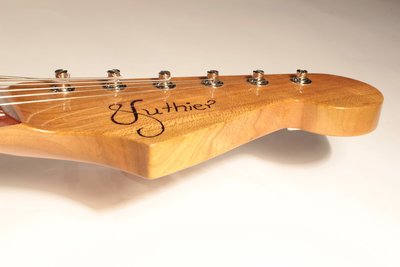

Co do tego drewna podstrunnicy, to mam zdjęcia przed progami i markerami. Rzeczywiłcie ma bardzo widoczne pory, które zalewaję się dopiero po którejł z kolei warstwie oleju. Jest bardzo twarde to drewno i fatalnie się struże. Ja osobiłcie mialem nadzieje ze to jakas odmiana palisandru. To raczej nie merbau bo widziałem w składzie drewna i było wiele jałniejsze. Dzwoni pięknie przy przyłożeniu do ucha

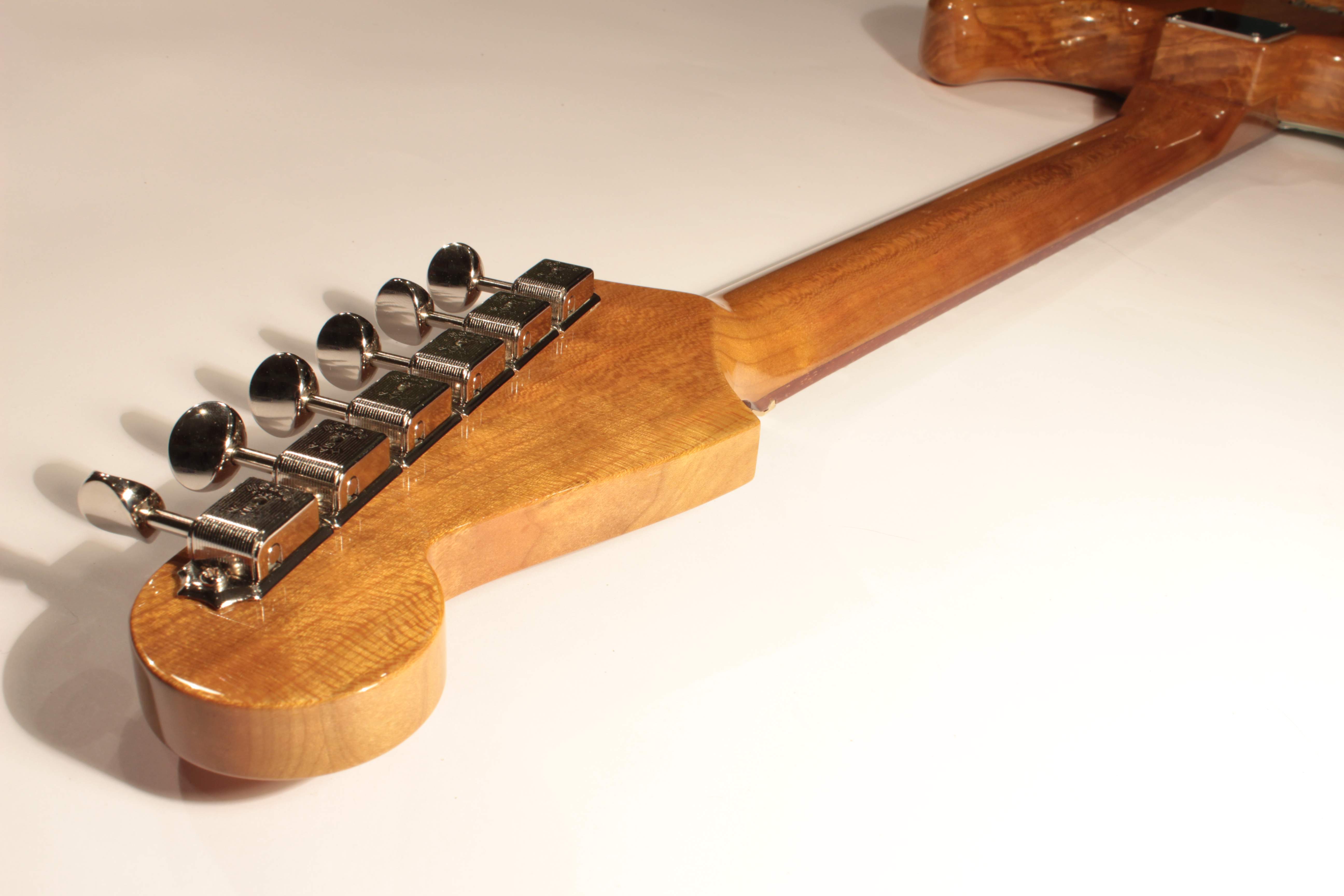

Wyjłcie stopy jest zrobione z planów stratocastera 21 progowego szczerze ja nie zauważyłem tej roznicy, ale możliwe ze masz racje i jest inna niż w oryginalnym 22 progowym stracie. W następnym stracie mam zamiar zakołczyę podstrunnice tak jak w suhr'ach wiec nie będzie tego problemu. A co do hubkuckerów w stracie.. Też mnie odrzucaję, ale to chyba kwestia przyzwyczajenia do oryginału

Aaa już Cię rozumiem. To akurat moja wersja tego przejłcia
spowodowana profilem gryfu i moimi preferencjami. Ale masz racje, jest inne niż oryginał

Gitara ładna, siodełko osadzone brzydko (szpara). Bardzo przypomina siodełko, które robiłem dla jednej gitary jakił czas temu

Piniu trafiłeł
osadzenie siodełka spiepszyłem i o tym mówiłem w 1szym połcie. Jedyne co mogę powiedzieę to to ze w następnej to poprawie
