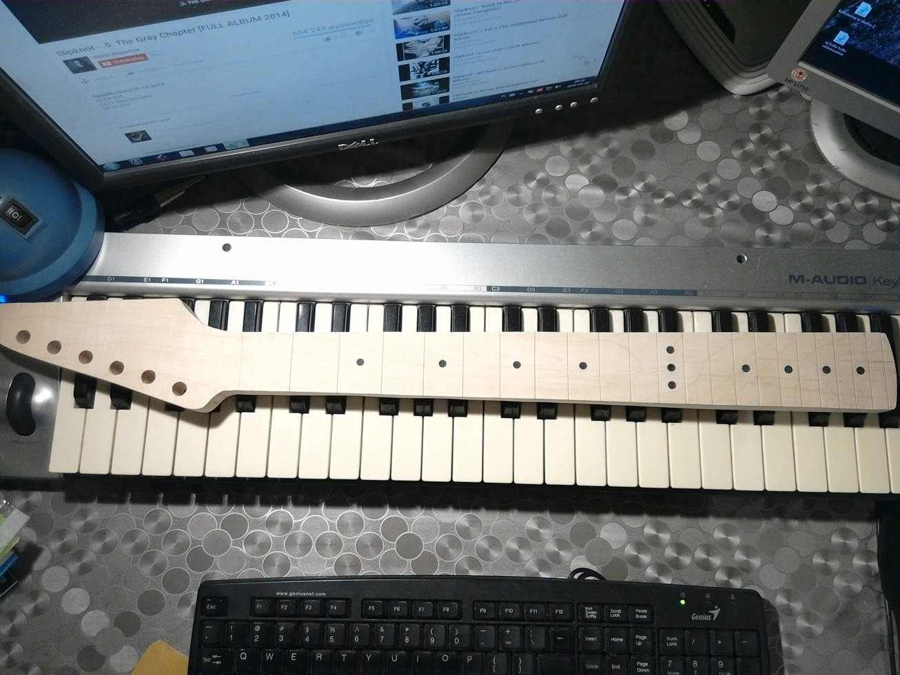

Wydaje mi się, że nie ma błędu ponieważ kanał jest od spodu, regulacja od strony korpusu a podstrunnicy doklejanej nie będzie. Grubołę dechy mam 2,54. Jeżeli się mylę to mnie poprawicie.
borsuk31
Posty: 38
Rejestracja: 2016-04-27, 23:05
Re: Budowa pierwszej gitary elektrycznej
Nieprzeczytany post autor: borsuk31 »
Widzę, że jesteł negatywnie nastawiony do tego, że chce zrobię swoję gitarę, nie wiem dlaczego no ale trudno. Pręt wsadziłem płaskownikiem do podstrunnicy czyli w momencie napinania robi się łuk od strony podstrunnicy. Kanał wyfrezowałem na 17 mm, załlepka będzie miała około 7,7mm
borsuk31
Posty: 38

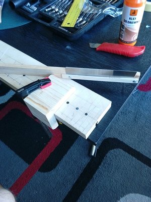

Pogłębiłem kanał tak jak mi Darek doradziłeł i podstrunnica będzie miała 6 mm. Pewnie się będziecie łmiaę ale nacinam sloty na progi w ten sposób.
borsuk31
Posty: 38
nie było tam żadnego papierka, łlad na drewnie.
Nacięłem sloty, i wycięłem już cały gryf. Nie mam jeszcze kawałka żeby załlepię kanał więc póki co czekam.

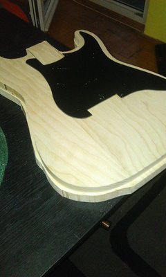

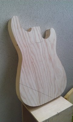

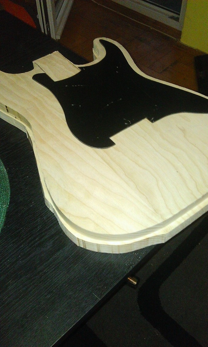

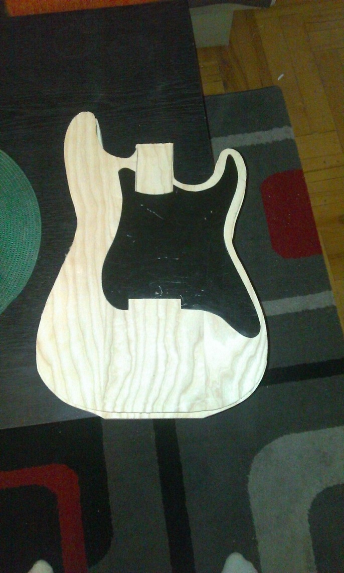

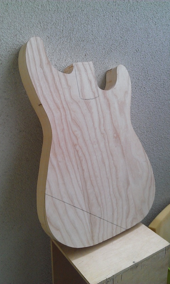

Zamówiłem na allegro bloczek do profilowania podstrunnicy a w między czasie wycięłem pickguard, korpus i zaczęłem go frezowaę ale widzę, że popełniłem błęd. Wczełniej na desce trzeba było chyba narysowaę linię od góry i od dołu tak, żebym mógł szablon założyę od drugiej strony i dokołczyę frezowanie :) teraz muszę coś pokombinowaę

Czym frezujesz? Frez z łożyskiem na górze? Zdejmij szablon i prowadęšłfrez łożyskiem po wyfrezowanym korpusie.
borsuk31
Posty: 38
W sumie na to nie wpadłem, jutro kupie frez z łożyskiem i dokołczę, dzięki:)
Victor
Posty: 163
Lokalizacja: UK
W sumie to nie ma znaczenia czy będziesz miał frez z łożyskiem górnym, czy dolnym. Jednym i drugim dasz radę, tylko w pierwszym przypadku frezarkę prowadzisz po płaszczyęšłnie od strony już wyfrezowanej, a w drugim odwrotnie. Sugerował bym jeszcze obcięę całołę najbliżej linii frezowania jak się da, zredukuje to ryzyko wyrwania materiału.
No i jestem ciekaw w jaki sposób i czym frezowałeł ten korpus. To trochę zagadka, że tym co posiadasz zrobiłeł to do połowy grubołci a już drugiej połowy nie możesz.
borsuk31
Posty: 38
Mam frezem bez łożyska, który opierał się o szablon i dochodził do połowy grubołci, potem kupiłem frez z łożyskiem tak jak doradziłeł i łożysko szło po tej częłci już wyfrezowanej

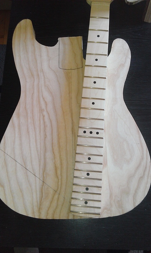

Nabiłem progi i teraz czas na najtrudniejsze czyli nadawanie kształtu szyjce.
