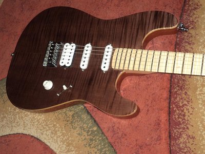

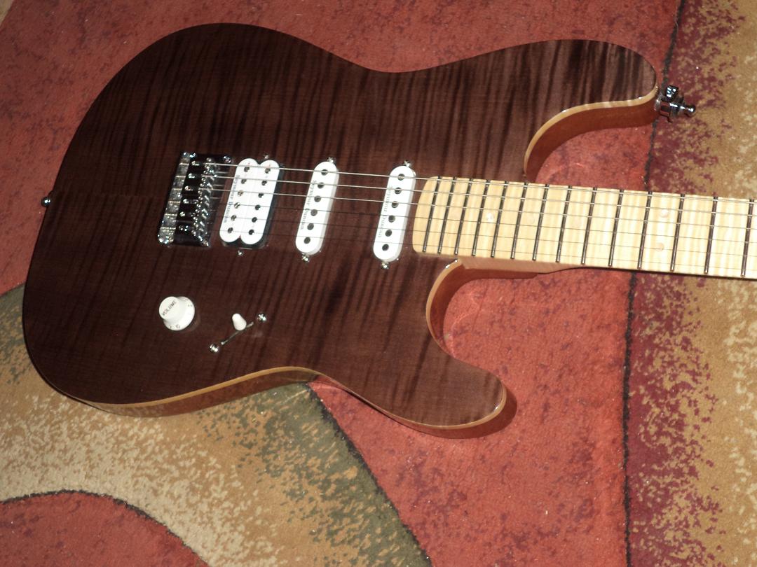

Pewnie jakił pigment dodany był do politury. Rubin rubinem, ale taki ładny bręz na łwierku - ciekawe. Ja też właśnie pędzę politurę, którę robiłem z płatków rubinowego szelaku. Daje ładny pomarałczowo bręzowy odcieł, taki trochę podobny do pociemniałego od UV nitro.

PiotrCh pisze:Pewnie jakił pigment dodany był do politury. Rubin rubinem, ale taki ładny bręz na łwierku - ciekawe. Ja też właśnie pędzę politurę, którę robiłem z płatków rubinowego szelaku. Daje ładny pomarałczowo bręzowy odcieł, taki trochę podobny do pociemniałego od UV nitro.
Piotr skrzypki były mocno pokancerowane dziurki wgniecenia wyględało paskudnie .Ale teraz byłem jeszcze w warsztacie patrzyłem na tampony jakieł reakcje chyba zaszły bo się zrobiły jakieł dziwne były ładniutkie białe a teraz są szaro niebieskie ? Ten z płatków ja znam jest bardzo ładny .

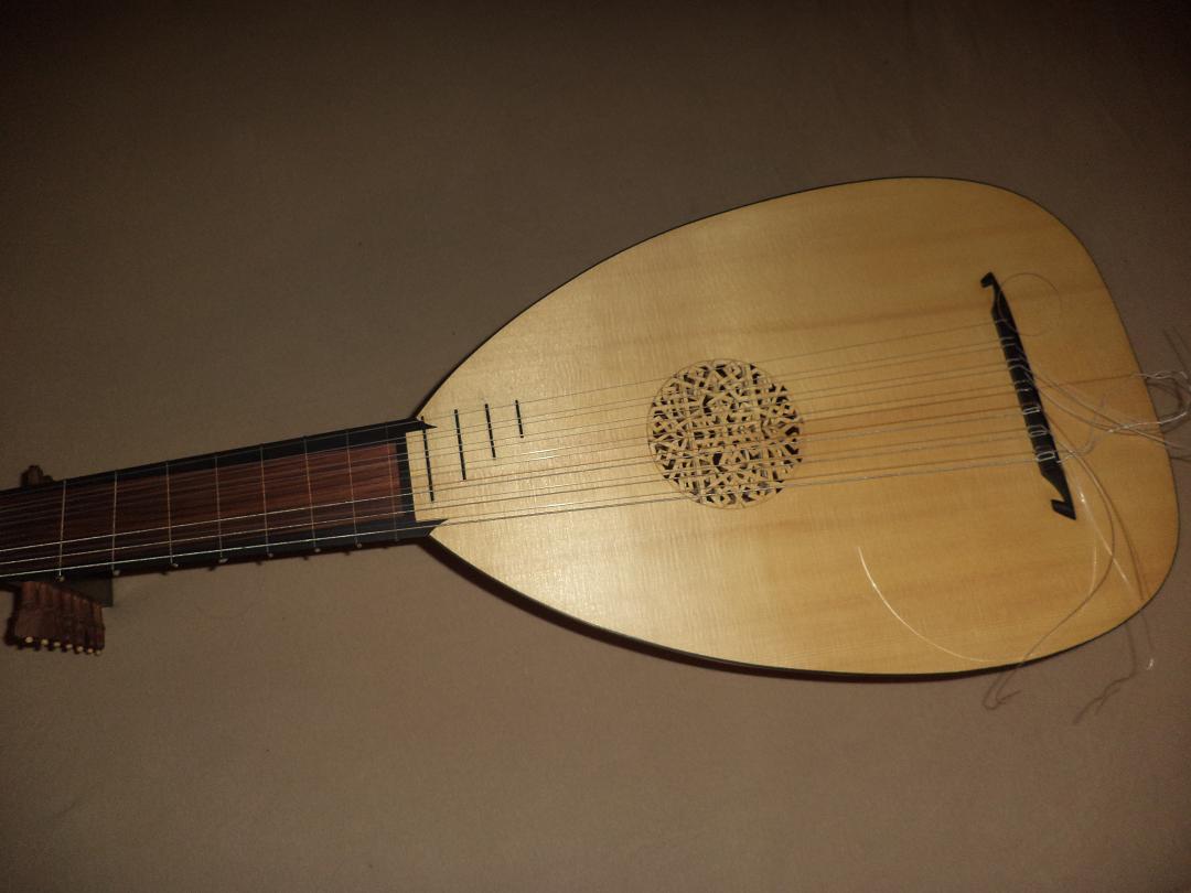

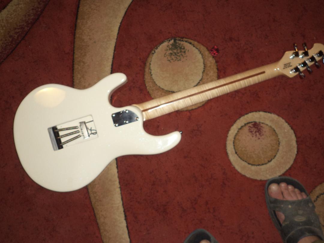

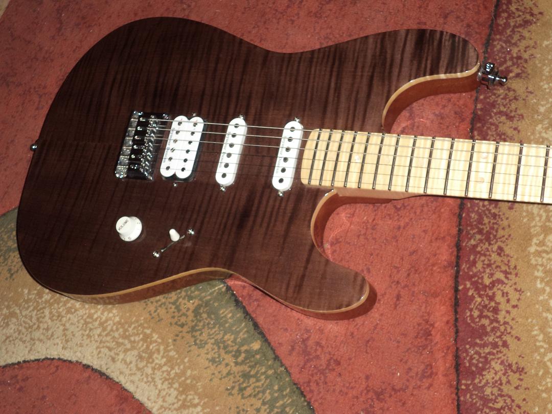

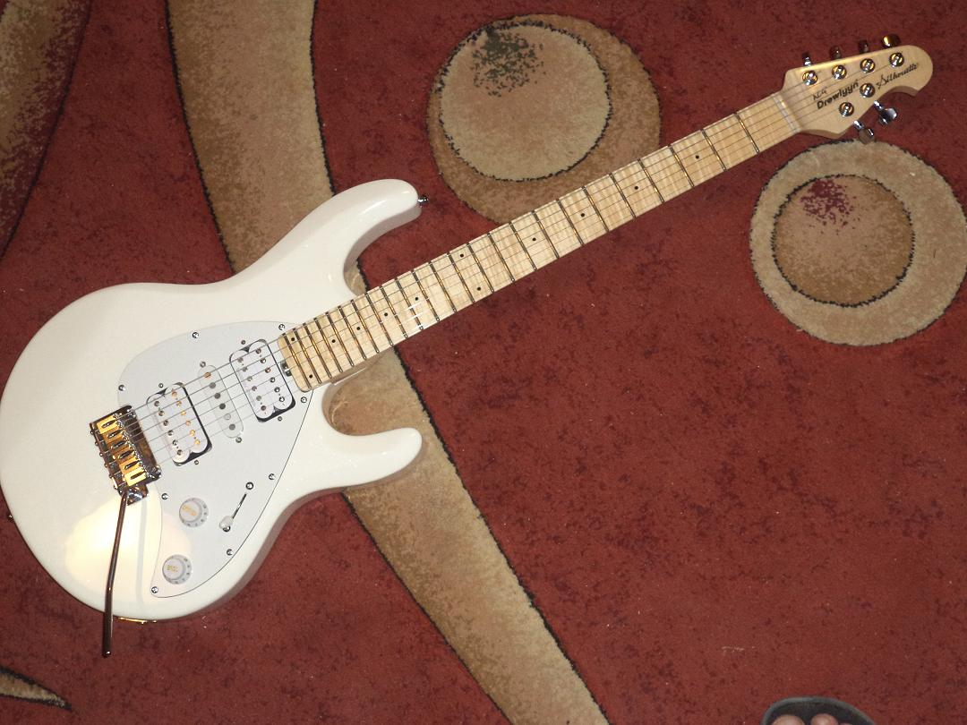

Re: Kilka moich ostatnich robótek
No trochę pokimałem a potem zrobiłem :)
Lutnia
Lutnia

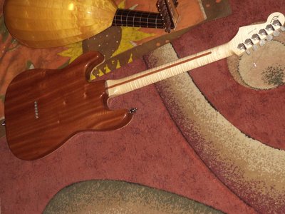

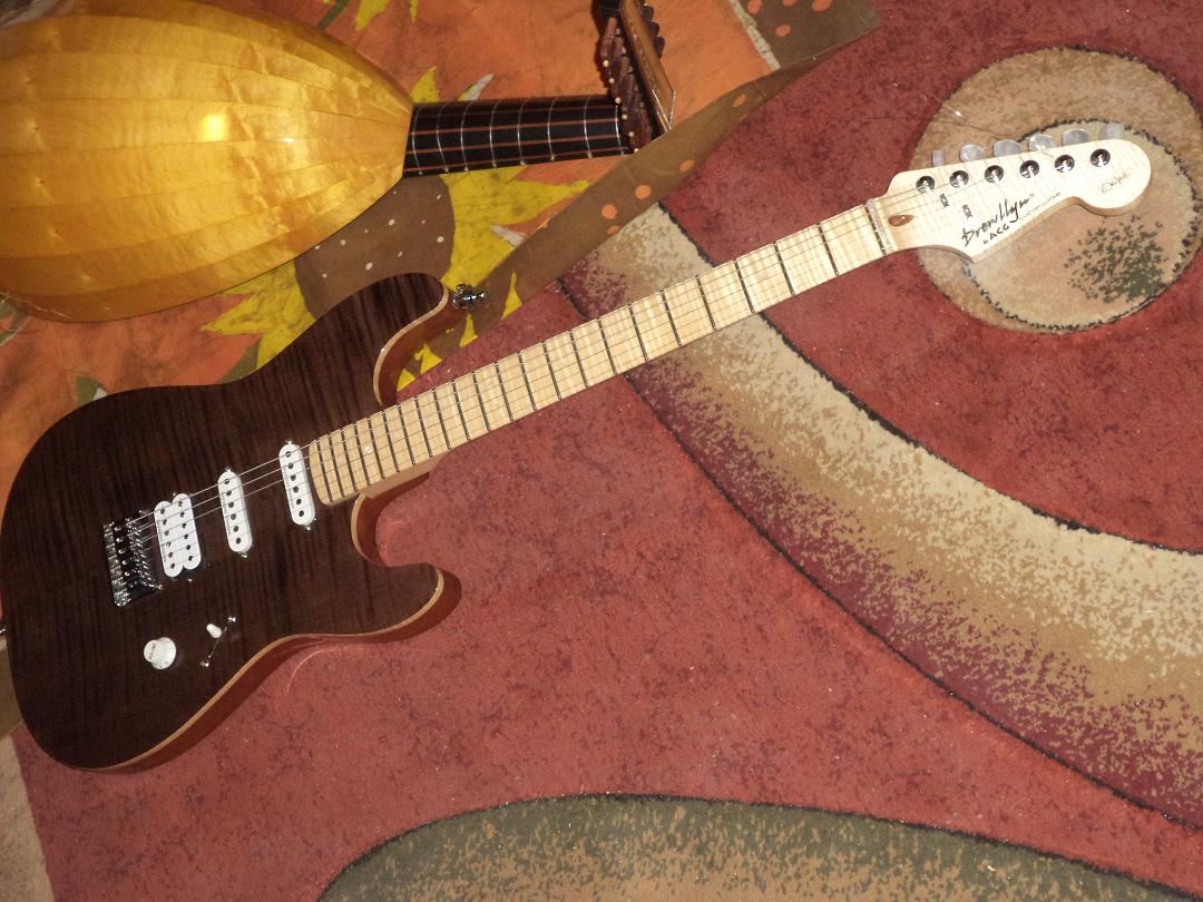

lutnia i dość luźna wariacja nt stratocastera
wierzch fendera
wierzch fendera

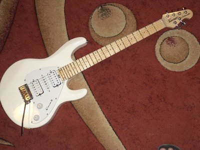

Lutnia i Gitarka projektu mojego kolegi w moim wykonaniu :)
Elektryki klasa, ale lutnia to jest coś! Kolor na pleckach bursztynowy, piękny. Czekam na nagranie:)
PiotrCh pisze:Elektryki klasa, ale lutnia to jest coś! Kolor na pleckach bursztynowy, piękny. Czekam na nagranie:)
powiem ci Piotr że fajne te lakiery uv dużo pracy efekt fajny i pachnie plackami :lol:

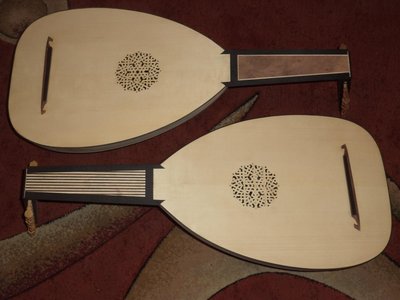

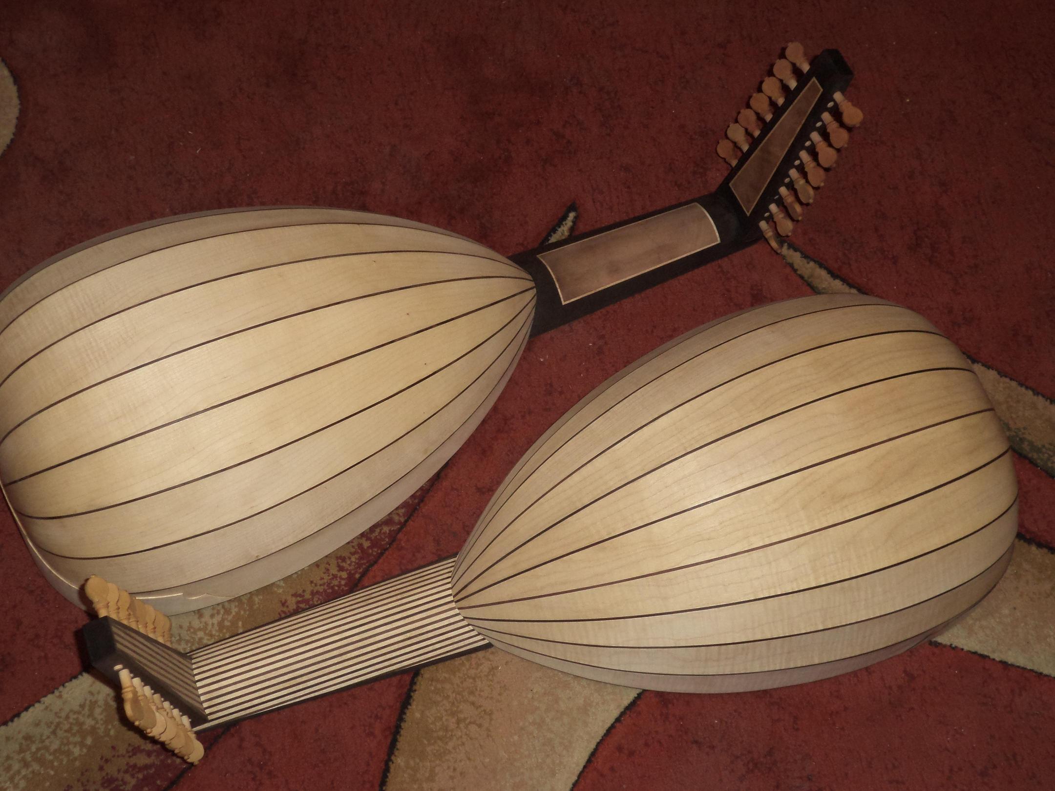

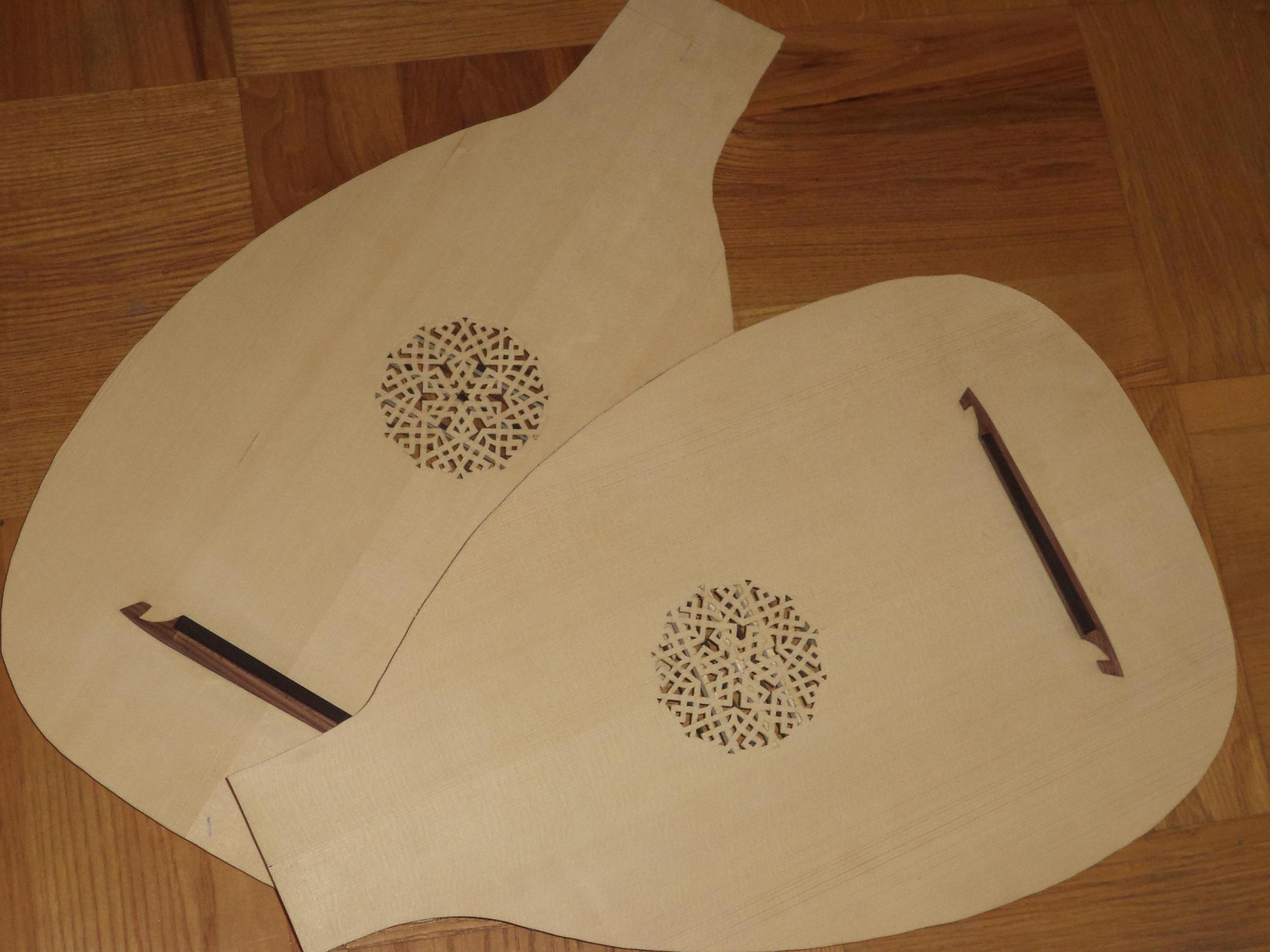

płyty
płyty
tak wyglądają na dzisiaj bez lakieru

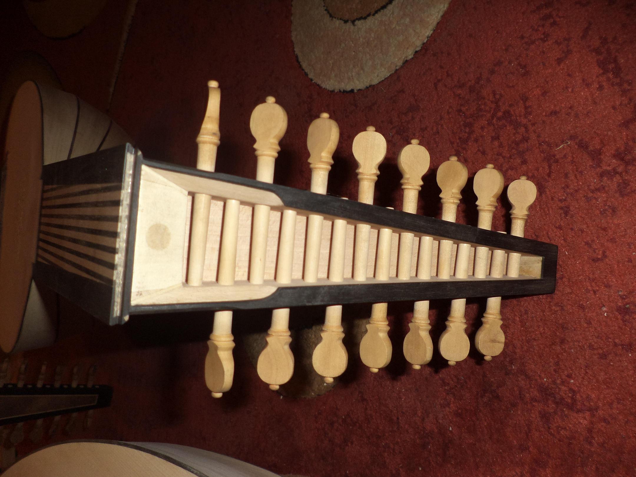

skorupki z góry
skorupki z góry
komora kołkowa 8 chórów

Ciekaw jestem jak ta pasiasta podstrunnica będzie wyględaę z nacięgnietymi strunami, dajęcymi swój pasiasty wzór na tym też pasiastym tle.
To łmiała decyzja.
Pasiaste na gładkim - to wiele ujdzie, ale pasiaste pokazane na pasiastym, równoległym, uwypukli każde odchylenia od idału.
Ale to sam przecież wiesz.
8-)
będzie bardzo dynamicznie:D
