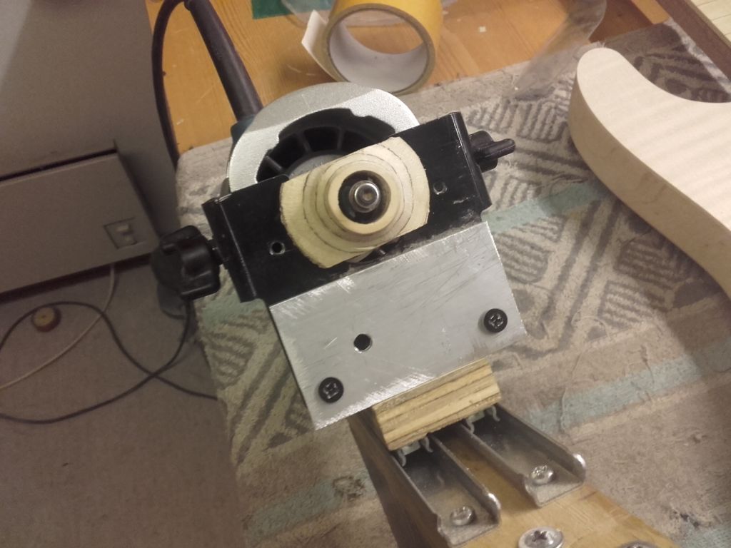

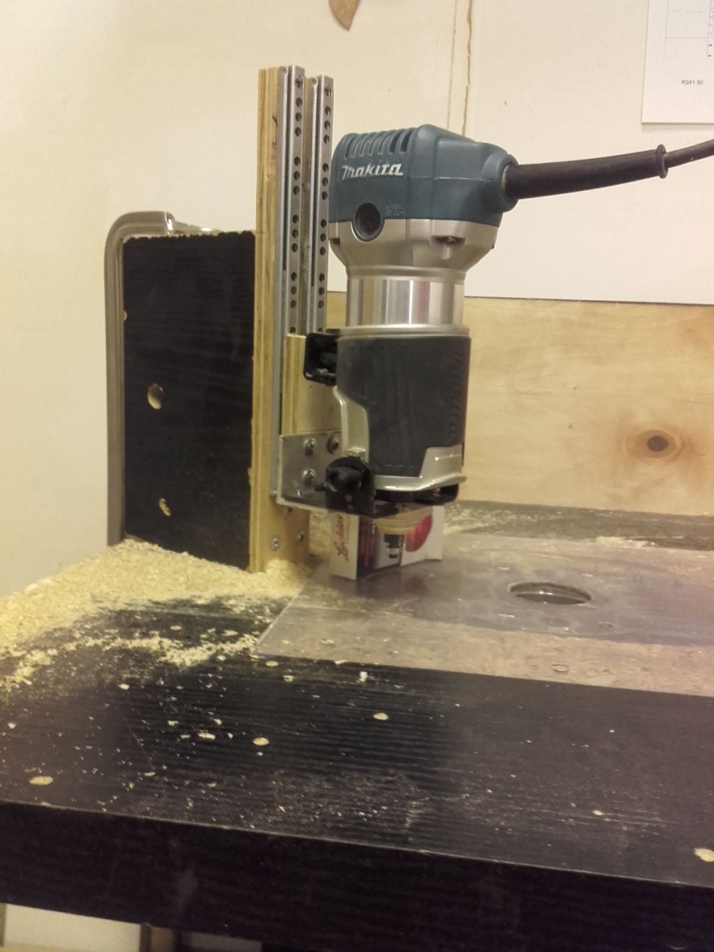

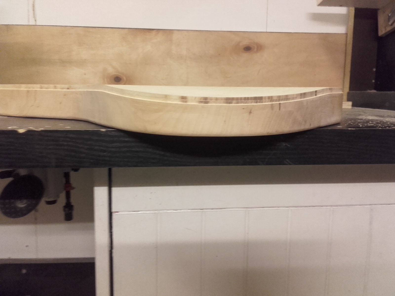

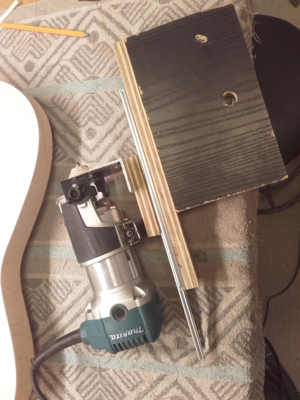

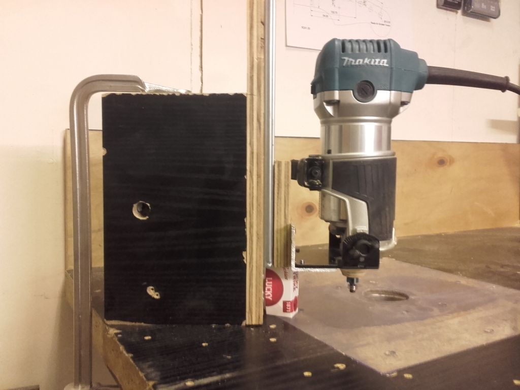

Myłlałem nad tym jak wyfrezowaę binding na podłokietniku. Myłlałem i myłlałem, aż z tego myłlenia popełniłem jig podobny jak na filmie wrzuconym w temacie przez Orfeo
Do budowy użyłem kawałki sklejki. kilka wkrętów i kętownik aluminiowy. Jedyny koszt to prowadnice kulkowe do szuflad. Koszt to 60 nok czyli jakieł 30 pln.
Wyszło mi to może mało profesjonalnie , ale spełniło swoje zadanie :-)
Link do filmu jak to działa
https://www.youtube.com/watch?v=HsfMYwhEud4
Re: Gitara!!!
super!
Orfeo
Posty: 64
Re: Gitara!!!
Podzielam: SUPER!
Arek
Re: Gitara!!!
Rozwięzanie dobre podobne do https://www.youtube.com/watch?v=Ve_PmQMSnQQ https://www.youtube.com/watch?v=By00Rj2PAFY.
Z moich relacji z takim rozwięzaniem i rozważeniem wszystkich aspektów wzajemnych relacji pomiędzy obrabianym przedmiotem, narzędziem i sposobem prowadzenia zachodzę relacje powodujęce bardziej lub mniej dokuczliwe efekty.
Otóż przy frezowaniu takich kształtów jak u venna zasadniczę sprawę jest łrednica freza i wielkołę łuku góra-dół, czyli umownie przyjmijmy cięciwa tego łuku.(nie ma to znaczenia przy frezowaniu prostych odcinków lub niewielkich krzywizn)
Z geometrii wynika, że frez ustawiony poziomo będzie kształtował wcięcie w materiale najpierw tyłem freza przy opadaniu i przodem przy wznoszeniu. Skutkiem tego krawędęšłnie będzie rewelacyjna, ale skoro da się to zamaskowaę, to OK.
Dla takich wycięę najlepsze było by, gdyby frez był frezem palcowym i obrabiał profil krawędzię bocznę.
Nasuwajęcym się rozwięzaniem mogło by byę takie , jak przedstawiam w załęczniku.
Wymaga ono jednak dodatkowych rozwięzał konstrukcyjnych, bardziej złożonych niż te z YT i to venna.
Jestem jednak zdania, że wszystkie sposoby i techniki prowadzęce do celu są dobre, a sukces wiełczy Dzieło. :-D
Nie potrafię rysowaę w programach graficznych , więc staram się to robię w oparciu o arkusz kalkulacyjny, za co przepraszam :oops: ;-) ;-)

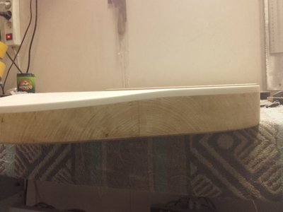

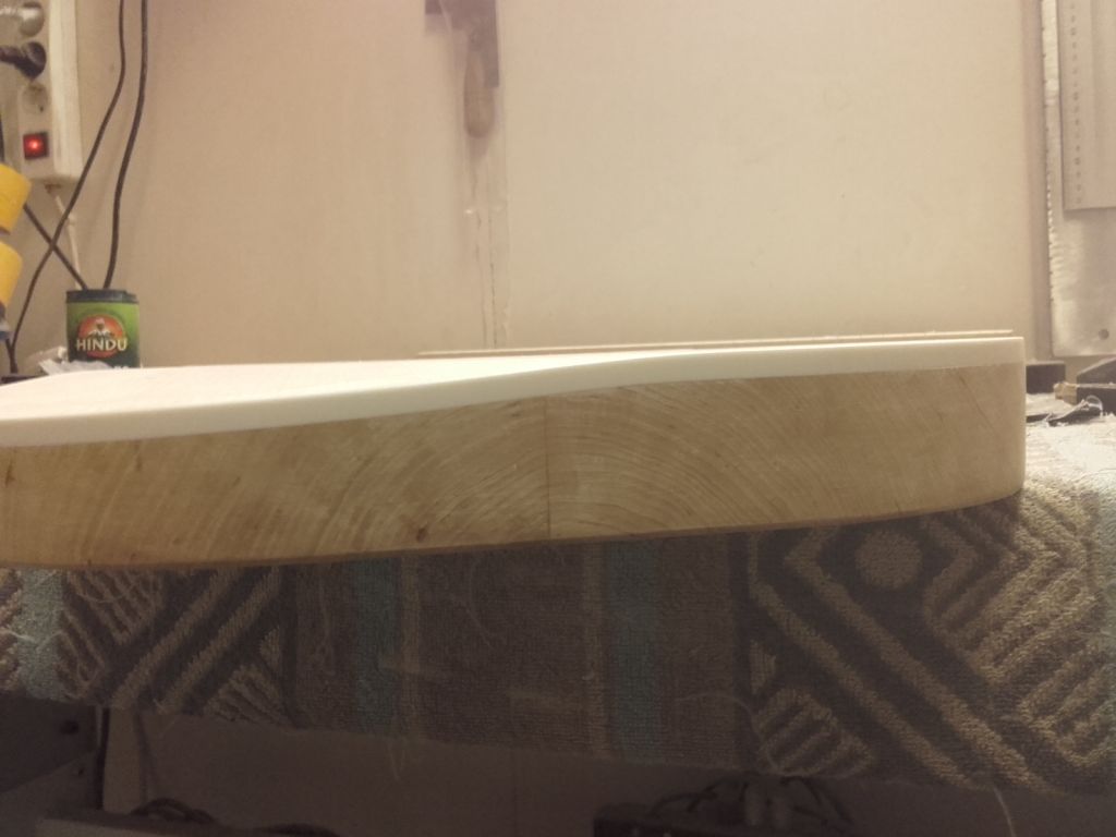

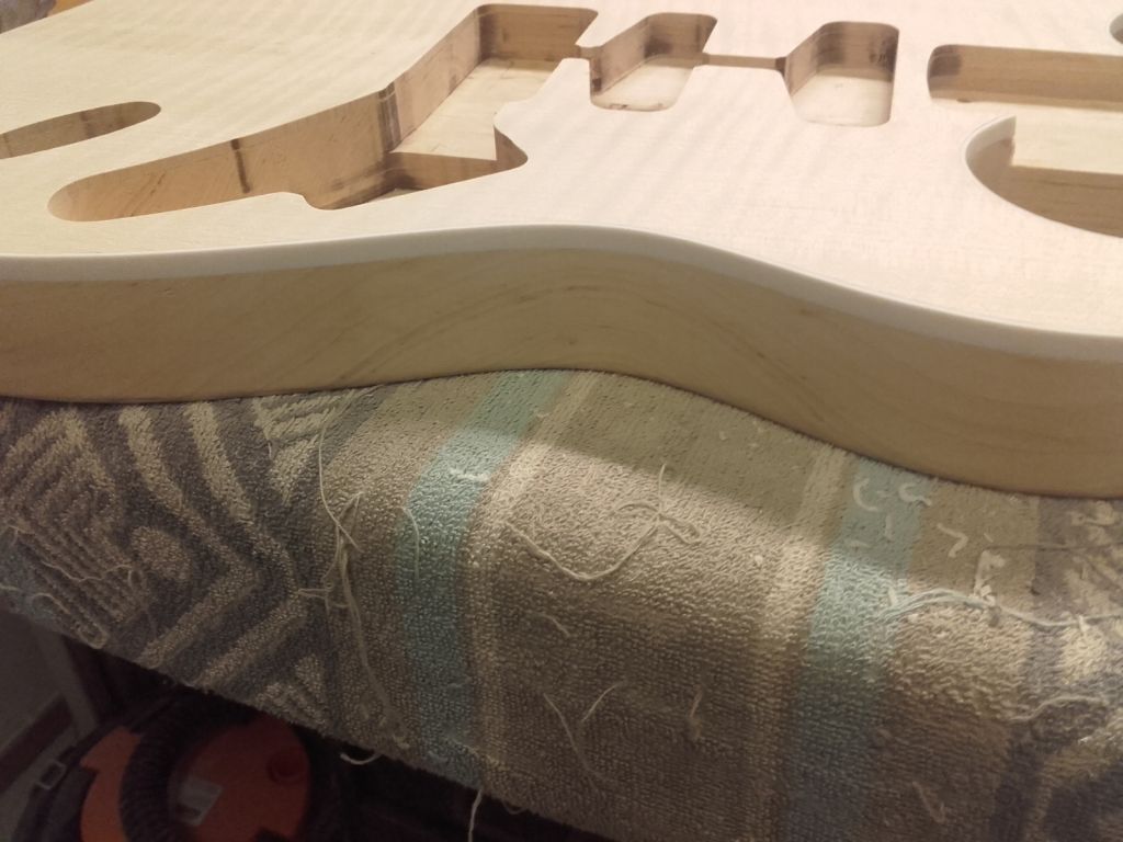

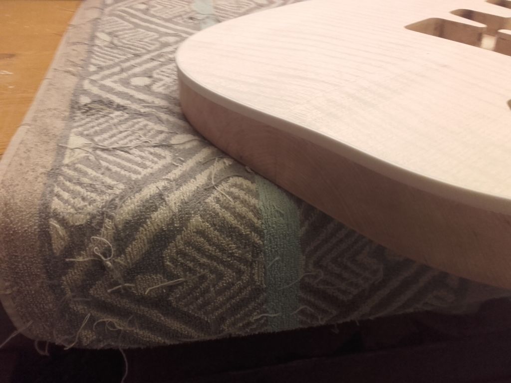

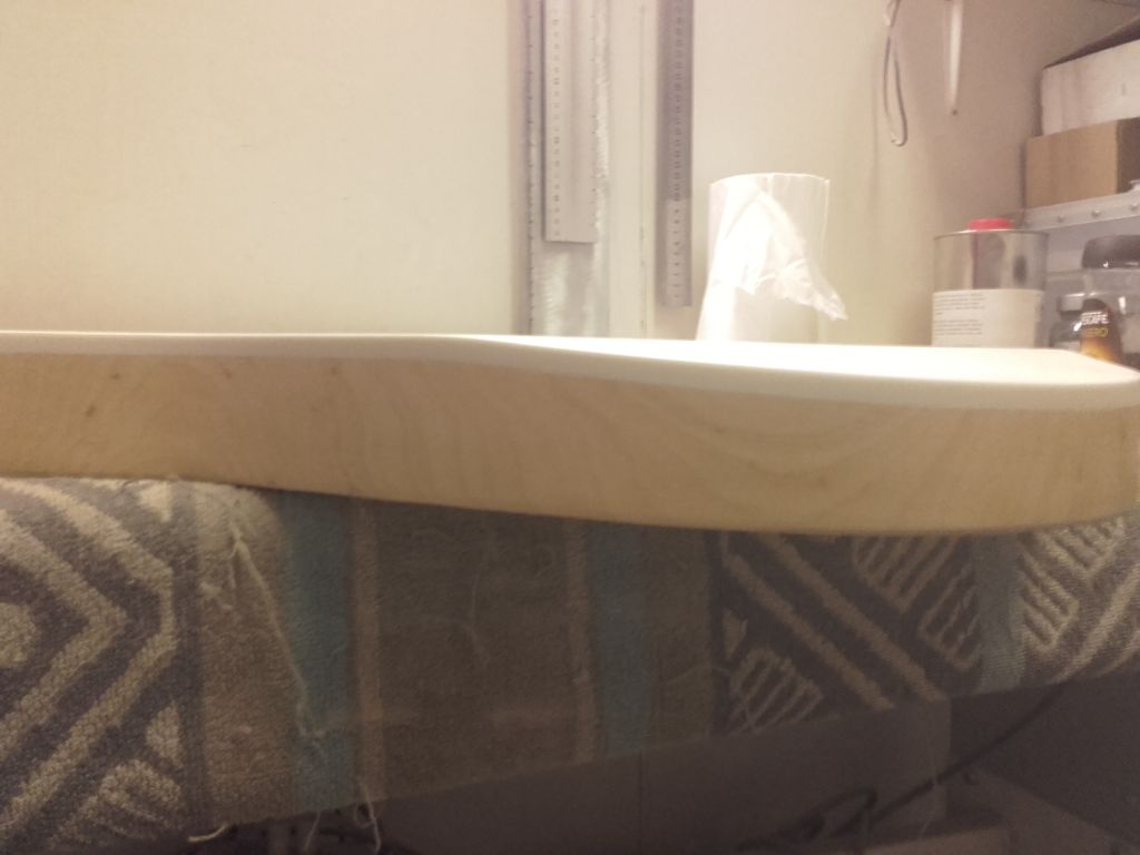

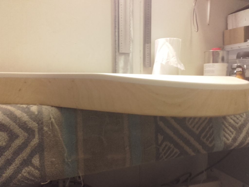

Kanał na żyłkę wyfrezowany to wypadało ję wkleię poczekaę Dzieł i obrobię na gotowo. Wykonałem próby klejenia żyłki acetonem. Fajnie, szybko, czysto nic do paluchów się nie klei. Jednak wydawało mi się , że słabo to trzyma . Napewno słabiej od CA i cementu. Po namyłle zdecydowałem się na cement. Najpierw bez kleju podgrzewajęc ABS suszarkę dopasowałem go do kształtu korpusu i heja. Zdjęcia pomijam bo wiemy jak to wyględa.
Wrzucam fotki jak to wyszło.

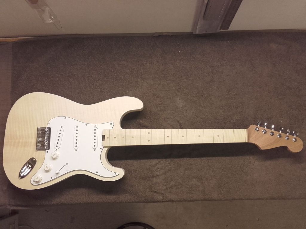

Korpus teraz pójdzie w odstawkę i zajmę się gryfem.To ostatnia przymiarka.
Most to "no name" łruby mocujęce wypadaję w miejscu otworu na tremolo tak że nie będzie problemów z montażem w razie "W"
Re: Gitara!!!
Tomek - czy korpus jest lekko przekoszony?
venn
Posty: 224
Lokalizacja: Sperrebotn, No
Re: Gitara!!!
PiotrCh pisze:Tomek - czy korpus jest lekko przekoszony?
Jaki fotograf takie zdjęcie :lol:
Jakił dziwny kęt złapałem i może ten podłokietnik robi takie złudzenie.

Struny przewlekane. Taki miałem na stanie. Obeszło się bez zamawiania i czekania na przesyłkę. Mam do tej gitary tremolo Gotoh i cały czas się gryzę czy go nie montowaę.

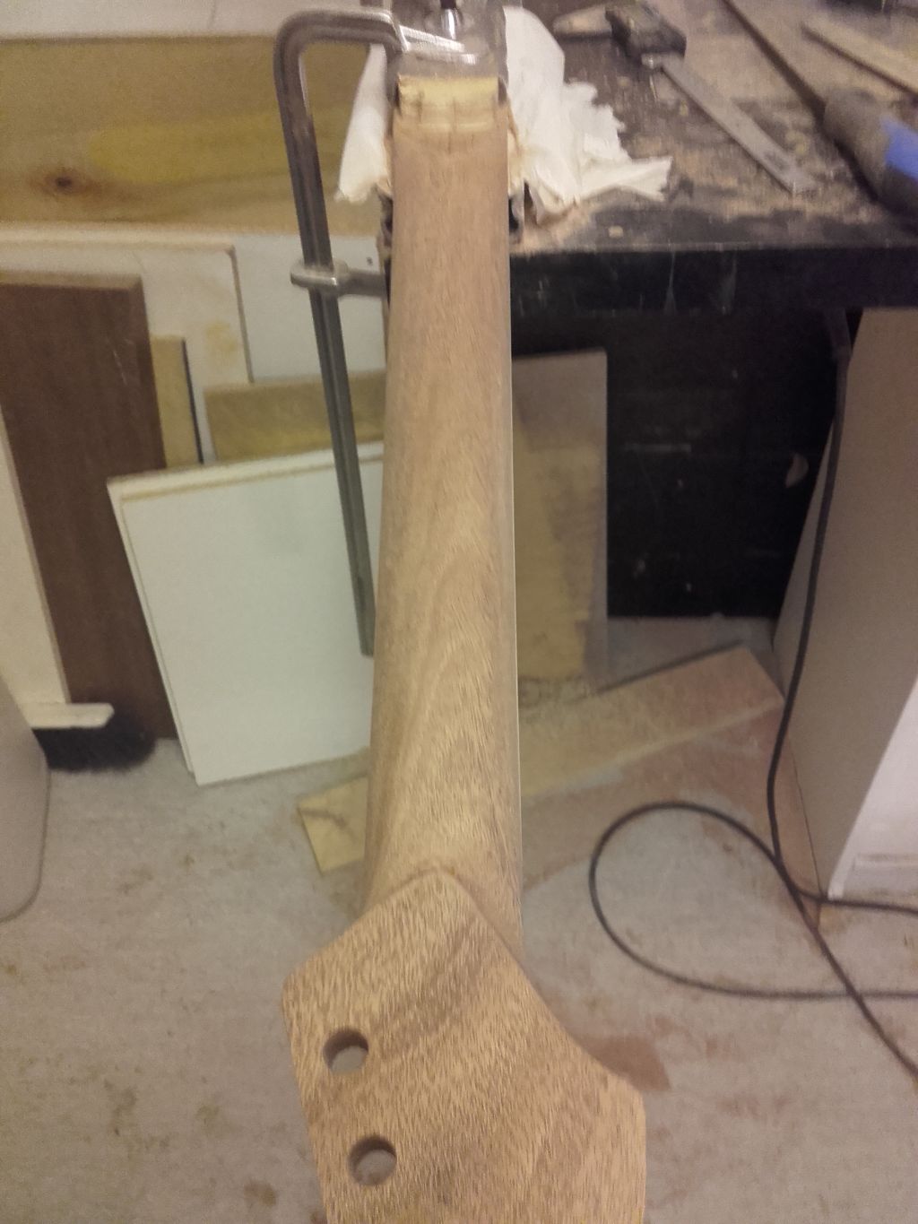

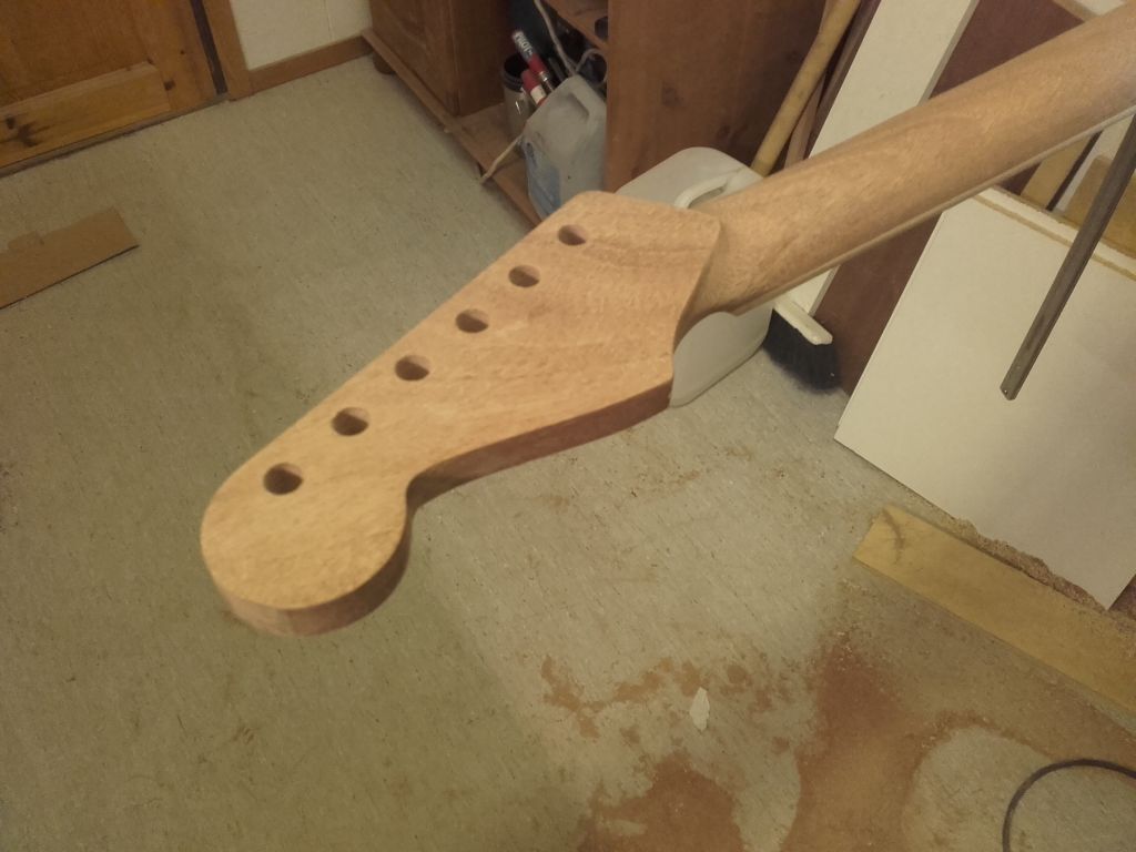

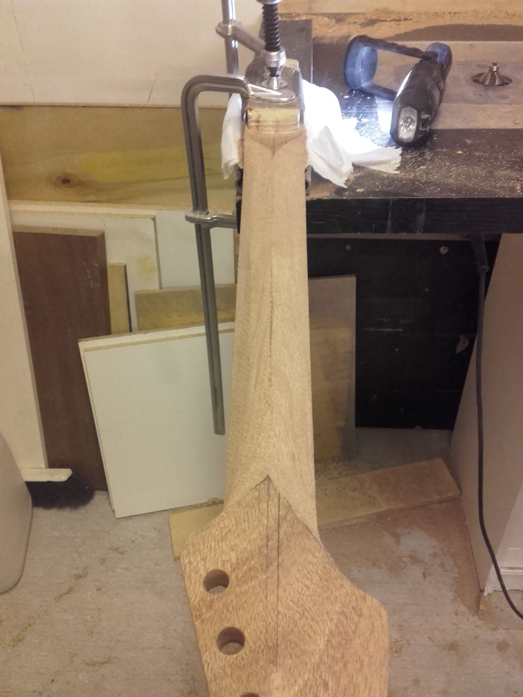

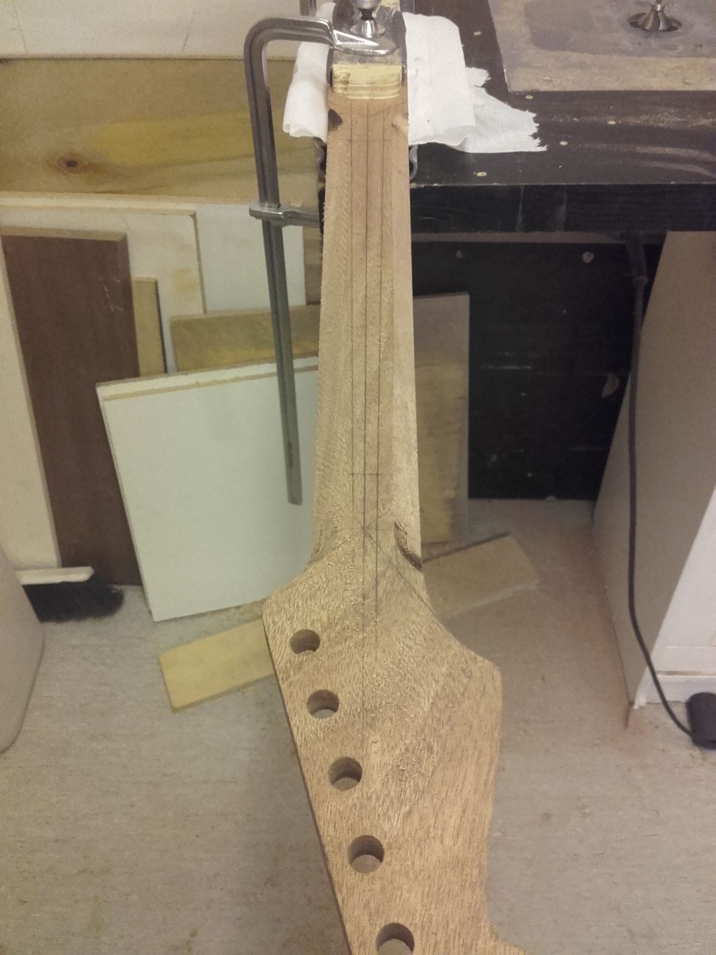

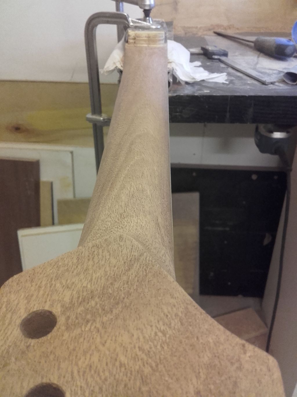

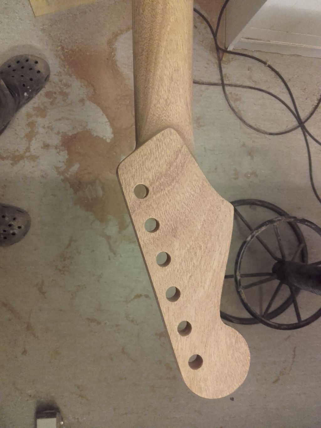

Wczoraj tak na szybko przed szampanem wpadłem do pracowni trochę postrugaę. Pod narzędzia poszedł gryf.
Po naniesieniu linii kontrolnych nadmiar materiału obrobiłem ile się dało frezem 45 st, a potem już fizyczna ręczna praca.
Wiem, że gitara ma byę stratopodobna i gryf mógłby bardziej przypominaę gryf stratocastera, ale zrobiłem tak jak potrafiłem. Hmm...!?!? Mogłem kilka sosnowych wystrugaę dla nabrania wprawy.
Wczoraj dojechałem do gradacji 240. Teraz muszę wygłaskaę na cacy i pod lakier lub tru-oil. Tego jeszcze nie wiem.
