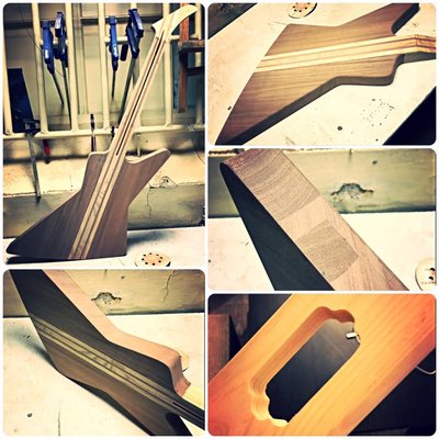

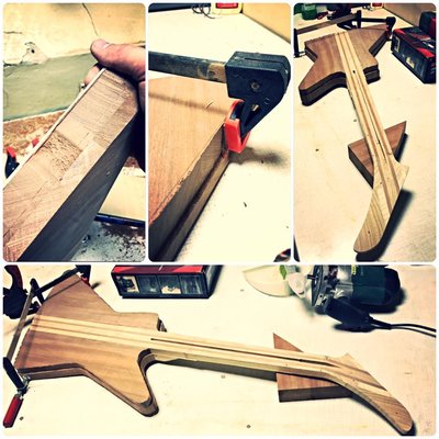

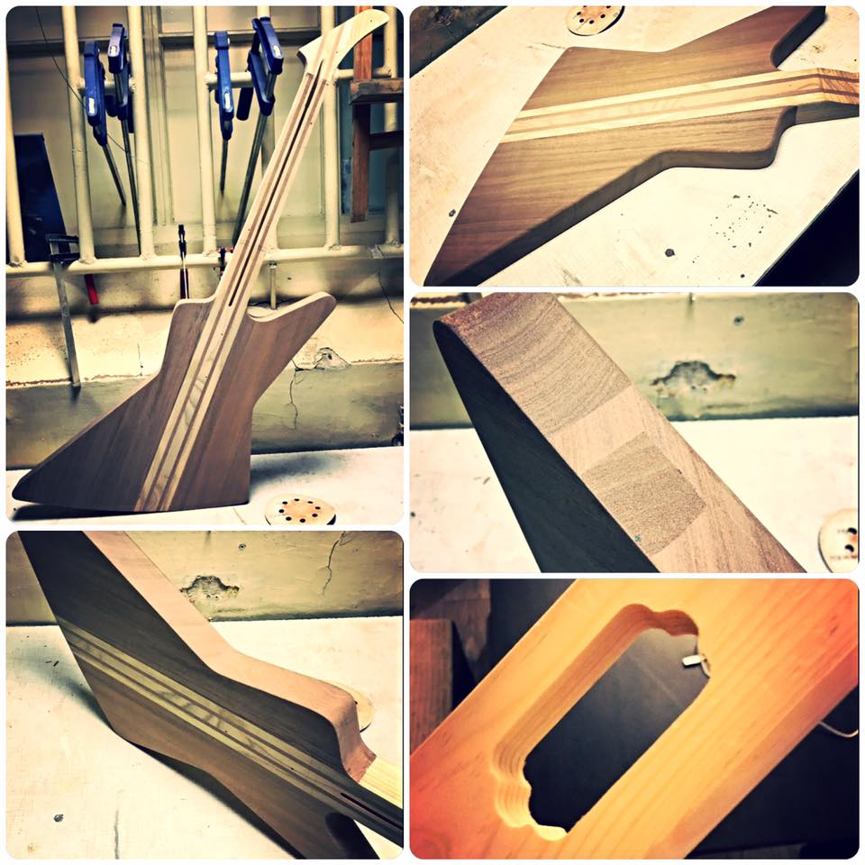

Hej, dzięki za porady!
To co się stanęło, było następstwem zjechania frezu z kształtki ... ot nieuwaga. Kawałka drewna nie było bo tylko częłciowo poderwało, a głownie przemieliło materiał. Ubytek dołę duzy, bo ok 4,5 MM wiec szlifowanie całej krawędzie, zmieniło by kształt.
Dopasowałem łatę z drugiej strony drewna (z odciętego kawałka) i wkleiłem ja na TIDE wymieszany z opiłkami powstałymi w czasie obróbki.
Ponieważ skala niedopasowania była pewnie znaczna, pozostawię to w spokoju na dwa dni, potem podejdę z narzędziami, i zobaczymy jak to wyjdzie.
Fryta
Posty: 225
Re: Vka & EXPLO NTB
Kolejna sesja, body jest obrobione i wypiaskowane gradacja 100.
łata wyszła tak sobie, no coz za głupote trzeba płacic.
Probuje zrobic formatke na Humbuckera ]:)
Re: Vka & EXPLO NTB
Bo trza było:
1. Albo łatę na całę szerokołę korpusu
2. Zmienię lekko kształt o ten babol (co mi się wydaje lepszym rozwięzaniem i jeszcze bym to zrobił na twoim miejscu.)
Nie rób szablonu w sołnie bo ci łożysko freza się wciłnie i będzie nie równo kieszeł
Fryta
Posty: 225
Re: Vka & EXPLO NTB
Trzeba było nie spiepszyc brzegu ]:) nie tak na powaznie, to to było głeboko 4,5 mm, jak bym chiał to zeszlifowac to by zmieniło mi kształt. Generalnie, to bedzie moje wiosło, wiec bedzie mi do konca zycia przypominac, zeby sie z frezarka nie bawic bez namysłu.

Re: Vka & EXPLO NTB
No lata nie wyszła najlepiej. Nie wiem czm tam dysponowałeł, ale lepiej by to wyględało jakbył dopasował kolor i kierunek słojów.
