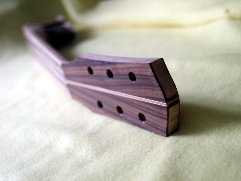

A ja tym czasem powierciłem otwory pod klucze. Jest to zawsze operacja (jak dla mnie) wymagajęca totalnego skupienia. Zwłaszcza, że wiertło 8.7 nie występuje w postaci wiertła z pilotem (do drewna), a musiałem powiercię otwory z fi 6 na fi 8.7 mm z uwagi na łrednicę tulejek stroików. Operacja się udała, pacjent przeżył:)

Adidasa zrobił. Nie godzi się
Ale ładnie zrobione. Szkoda tylko pod rustykalne malowanie.

A tak, chodzę w dresach i nie wstydzę się pochodzenia klatkowego;)

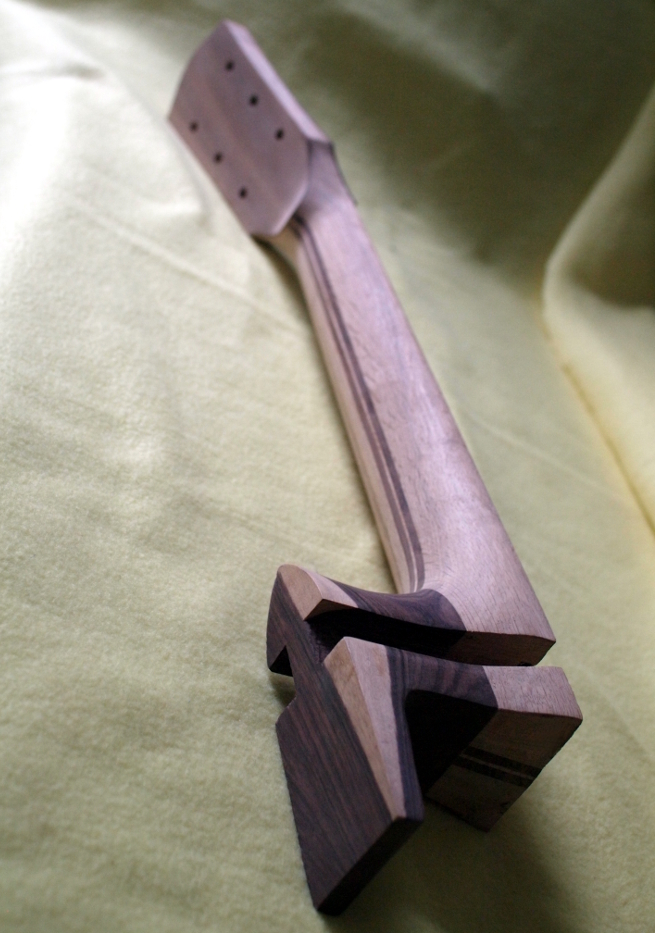

Z iłcie technicznych aspektów a nie ociekajacych miodem. W gryf węgiel czy stal?

Re: Projekt Parlor
Piotrze - 2x węglowy profil 6x6 z otworem w środku.
Chciałem uniknęę pręta napinajęcego (stalowego), nie mam przekonania, byę może kiedyś nabiorę jak jakił gryf mi się bujnie. Na razie nie dołwiadczyłem potrzeby kręcenia prętem w gryfie (nie piszę o gitarach elektrycznych). Ten gryf - jak zauważyłeł (
) to klejonka z pionowymi palisandrowymi przekładkami. To zwiększa sztywnołę szyjki. Pręty maję uspokoię mnie w kwestii reologii czyli powolnemu przyrostowi odkształceł szyjki. Czuję, że będzie dobrze. Tak też się robi.

Re: Projekt Parlor
Tak, klejonka. Ale jak sam wiesz naprężenia dynamiczne są w tym wypadku mniej ingerujęce niż statyczne. To czego można odpułcię w gitarze klasycznej (patrz ukulele) nie można lekce sobie ważyę w gitarach ze strunami stalowymi.
Załóż struny 11-12 zobaczysz jaka to siła.
Jełli zadziała ugięcie gryfu, masz nieodwracalny problem.
Nie namawiam do "przerosłych" rozwięzał, ale żeby cale przedsięwzięcie nie wzięło w łeb po np. roku.
Wiem węgiel jest mocny,sam tego dołwiadczyłem, ale statyka jest mocniejsza
A jakież gryfy zbudowałeł? Tu przynajmiej pokazujesz od ukulele, małe gryfy z 4 nylonowymi strunami. Co się tam ma uginaę?Na razie nie dołwiadczyłem potrzeby kręcenia prętem w gryfie

Re: Projekt Parlor
Nie zlekceważyłem pręta. Zdaję sobie sprawę, że nacięg strun stalowych jest większy od nylonów.
Za moim założeniem przemawiaję:
- krótka menzura
- gryf klejonka
- gruba podstrunnica
- 2 pręty węglowe
Gryf musi pracowaę w stanie ugięcia, ważne, żeby ugięcie z czasem nie popłynęło i temu maję sprostaę węglowe pręty, które maję dużo lepsze włałciwołci antyreologiczne od drewna więc przejmę ten problem.
W moim archtopie nie było pręta napinajęcego, a ma ok. 60 lat. łódeczka na szyjce jest lekka - jak trzeba.
W mandolinach Gibson wprowadził pręt napinajęcy, ale jest cała masa mandolin bez pręta i gryfy po kilkadziesięt lat pracuję bez zarzutu. Jest wiele dyskusji na temat koniecznołci trussroa. Powiem tak - jełli ten gryf nie podoła - to nie chciałbym, żeby miał podołaę dzięki prętowi stalowemu. Powinien daę radę bez niego jełli drewno jest stabilne. Tak bym chciał. Jest filmik na YT gdzie Bill Kirchen pokazuje Stewmacowi swojego telecastera - bez trusroda: https://www.youtube.com/watch?v=w5Rfv0dQttM
