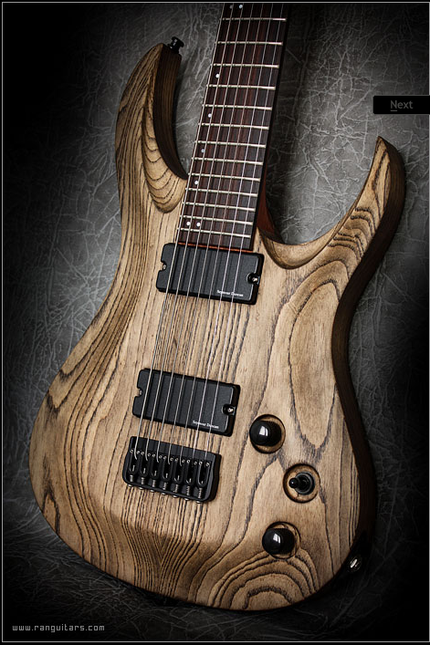

To mój pierwszy (drugi - zaraz po "witam") post ale że temat jak najbardziej mnie interesuje to się podepne.
link do "witam" (czyt.backgroud):
https://www.forumlutnicze.pl/viewtopic.php?f=9&t=3857
Do posta załaczyłem zdjęcie (ęšłrodło: RAN guitars)
Czy ktoł mógłby chociaż hasłowo, naprowadzię jak uzyskuje się taki finish?
Doczytam oczywiłcie, tylko ze swoim doświadczeniem w malowaniu drewna nie wiem nawet gdzie zaględnęę.
Takie wykończenie to dla absolutnie najlepsze co mozna zrobię i chciałbym popróbowaę. (zanim będzie hate proszę o przeczytanie backgroundu ;)

Na tel nie widze za dobrze. Ale jesli są zagłębienia to jest to szczotkowanie drewna
Re: Olejowanie jesionu
Sędzę, że to jest jesion, bo dęb (ma takie charakterystyczny przekrój skołny słoja), to raczej nie, Chociaż ?
Efekt tego pasmowania jest naturalny i wynika ze struktury drewna, a jego podkrełlenie, to skutek różnego wchłaniania barwnika w twarde i miękkie warstwy.
Można to uwypuklię - na forum ktoł już to pokazywał- stosujęc technikę barwienia+przecieranie+barwienie itd. Przy ryglu chyba to było.
Do takiego efektu trzeba dobraę stosowne drewno z jednego, grubego kawałka przeciętego (tu filetowanie :-D ) tak, aby było odbicie lustrzane i sklejonego w osi instrumentu.
To mi bardziej przypomina "smoked wood", teraz bardzo modne przy podłogach. :-D http://www.homerwood.com/assets/Product ... rmeric.jpg
Po czasie znalezione w sieci http://www.sherrill-occasional.com/cust ... rogram.php
i jeszcze to http://www.domidrewno.pl/artykul/kompen ... esion-txt/

Dzięki za szybkę i pomocnę odpowiedęšłod dwóch kolegów powyżej.
Chyba nie trzeba zgłębiac dalej tematu - wyględa to dołę prosto ...
Jakby kogoł interesowało:
https://www.youtube.com/watch?v=_xZuKBJqqJA
Jeżeli chodzi o miękkie gatunki drewna, zwłaszcza sosna, łwierk i uzyskanie takiego efektu, to zgoda.( Brunirowanie -czernienie zwięzane zwykle z bronię palnę jako zabezpieczenie przed korozję , odbywa się zwykle metodami chemicznymi, to tak na marginesie.)
W wyględzie powierzchni drewna (na gitarze w załęczonym zdjęciu) nie widaę tych charakterystycznych wybrał tkanki miękkiej, powierzchnie pomiędzy są gładkie i stanowię równę warstwę. Stęd skłaniam się jednak ku wersji uzyskania tego efektu metodę chemicznę, czyli działanie amoniakiem.
Nie wiem, czy po tym wypalaniu i przeszlifowaniu powierzchni na gładkooraz barwieniu i lakierowaniu nie pozostanie taki sam efekt.
Wszak pomysłowołę ludzka nie zna ograniczeł, a uzyskiwane efekty bywaję/są zaskakujęce.
Powodzenia w realizacji.
