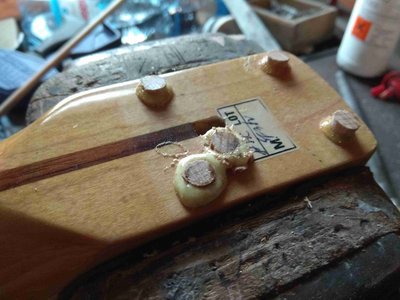

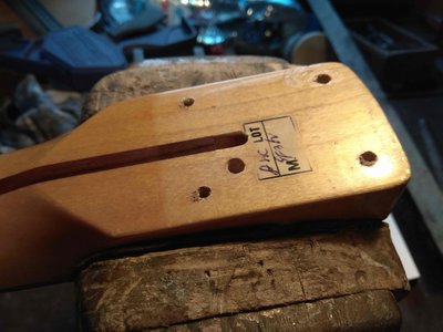

Kolejnym krokiem były gwinty mocujęce gryf.
uszkodzone gwinty.
uszkodzone gwinty.
Postanowiłem je rozwiercię i wkleię bukowe kołki. Klej jakiego użyłem to chemolan b. Klej poliuretanowy, chyba najmocniejszy klej do drewna jaki znam.
wklejone kołki
wklejone kołki
Po wyschnięciu kołki zostały łciete, drewno zaimpregnowane kropelkę i wygładzone. ostateczne szlifowanie będzie przed lakierowaniem.
Oczywiłcie nowe otwory powstanę w procesie pasowani gryfu do korpusu.

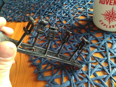

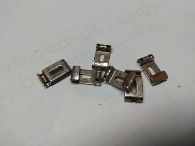

Tymczasem pobawiłem się mostkiem.
Rozebrałem do zera, przepolerowałem chrom, wszystkie łróbki poszły do kosza, zastępię je nowe, polerowane nierdzewne z łebkami imbus/ torx.
Z wózeczkami miałem problem.. technicznie są dobre.. nowy zestaw kosztuje dołę sporo, a z moich schodził już chrom. Postanowiłem użyę mojej ulubionej farby strukturalnej VHT . Po przeszlifowanie, wyprostowaniu i poprawieniu gwintów wózki dostały grubę warstwę farby. Po wyschnięciu należy ja jeszcze wygrzaę przez godzinę w temp 150`C.
Mnie osobiłcie efekt się podoba. Po malowanie trzeba ponownie poprawię gwinty bo farba jest bardzo twarda.
Efekt złożonego mostku pokaże nastepnym razem.
wózki przygotowane do malowania.
pomalowanie wózki jeszcze na metalowym stojaku z pieca.

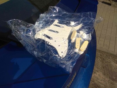

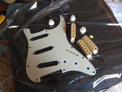

Zabrałem się jeszcze za plastiki , coby złożyę kompletnego Pickguarda.
Obudowy przetworników oraz gałeczka przełęcznika są strasznie zżółknięte.
Postanowiłem zastosowaę metodę znanę fanom starego sprzętu elektronicznego. Można szukaę w sieci pod hasłem "retrobright"
Polega ona na obsmarowaniu elementów warstwę wody utlenionej w kremie i wystawienie na silne działanie promieni słonecznych. Proces jest powolny i wymaga wielu powtórzeł.
elemty przygotowane do procedury
Elementy porzędnie umyłem, odtłułciłem i przeszlifowałem delikatnie wełnę stalowę 0000. Poęšłniej będę polerowane. Obudowę pickupów dodałem też delikatnę fazę na otworach .
Plażing smażing.
Plażing smażing.
Niestety tego dnia słonce nie łwieciło zbyt mocno i co chwile zachodziło. Ale nawet pomimo tego efekty są widoczne. Jeszcze kilka takich cykli przede mnę, pochwale się rezultatem.
Jełli będę chętni mogę opisaę dokładniej ten proces.

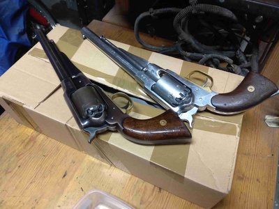

Na koniec pochwale się nabytym dził kolejnym sprzętem do renowacji. Grzecznie poczeka na swoję kolej :)

Może np. przed rozwierceniem i zakołkowaniem otworów zapytaj kto jak i co robi. Będziesz miał dyskusję i wymianę dołwiadczeł. Uwierz mi że koledzy potrafię zrobię siedem stron posta na temat łrubki w mołcie ;-). Ty wrzucasz fotki i tylko informujesz co zrobiłeł i my już nie mamy nic do dodania :-)
Ile cię kosztował Kosmos? Bo to jest chyba ta gitara jełli się nie mylę.
Re: Squier Strat - Kompletna renowacja
: 2018-04-17, 06:07
autor: Bisson
Hmm może chciałem uniknęę dyskusji o tym jak kierunek słoi w kółkach które wkleiłem wpłynie na brzmienie 2 struny basowej😁 (uwaga żart).
Akurat coś takiego robiłem nie raz..
Wczełniej zadałem pytanie o pracę której najbardziej się obawiam czyli spasowanie gryfu do korpusu i nie było zbyt wiele opinii 😉.
A za kosmosa dałem 100. Co prawda w obrzydliwym stanie i z wymienionymi przetwornikami ale ja tam lubię takie projekty. Najgorsze że brakuje jednego wozeczka w tym mostku z kółeczkami.. ma moze ktoł taka częłę?
: 2018-04-17, 09:18
autor: popik10
Nie trzeba było wkleię jawora? Po pierwsze to taki właśnie gryf. Drugie- buk to mało lutniczy materiał. Ale jak Tomek napisał. Teraz to już po ptakach.
: 2018-04-17, 09:55
autor: Bisson
To naprawdę ma takie znaczenie ? Przecież to tylko do gwintów. Buk jest dosyę twardy żeby je utrzymaę.
: 2018-04-17, 11:04
autor: poco
Widzisz, tu nie jest sprawa buk, czy nie buk, ale o to, że różne gatunki drewna zachowuję się inaczej pod wpływem wilgoci, a tej się nie pozbędziesz za chiłskiego boga.Innę maję adhezję itp.
Np. z jawora nie robi się mebli giętych, a z buku i owszem. Nie dlatego, że się nie da, tylko ... .
Zauważ, że mebli z litego drewna nie wykonuje się z różnych gatunków w jednym detalu, a połęczenia płycin są bez kleju, tylko na wcisk!
Połęczenie dwóch tak różnych materiałów niby nie istotne z punktu widzenia "trzymania", ale trzymanie , to nie wszystko.
Stęd uwaga popika.
Przecież sosna też wytrzyma - jakił czas ;-) .
Podobnie ma się sprawa z kierunkami usłojenia przy sklejaniu deski -desek.
Inny przykład, to zwięzany z załlepianiem, tzw. brokowaniem desek w miejscach występowania ich wad (sąki, wyrwania). Dla prawidłowego załlepienia konieczne jest zastosowanie rodzimego materiału, zachowania rysunku drewna, jak i też kierunku przebiegu słojów (mniej widoczna naprawa).
Wszystko to więże się ze zjawiskiem kierunkowego skurczu i rozszerzania, albowiem każde drewno pracuje całe swoje życie.
To, czy przyjmiesz nasze wyjałnienia, czy nie, to Twoja sprawa, ale warto mieę takie uwagi na względzie, bo stosowanie się do nich pokaże Twój profesjonalizm, znajomołę materiału konstrukcyjnego.
: 2018-04-17, 14:43
autor: michqq
1) A nie planujesz zainwestowaę w lampy UV?
2) "Plażing smężing" chyba dałoby się przyspieszyę, kładęc drobniejsze elementy na jakiejł kratce i podkładajęc pod spód blachę dachowę, błyszczęcę, żeby robiła za lustro dla promieniowania słonecznego, skutkiem czego opalaę się będzie z dwu stron.
Hint: szklane lustro oczywiłcie się nie sprawdzi, bo szklane lustro oznacza że światło przy odpijaniu dwa razy musi przejłę przez szkło.
Blacha zał odbija bezpołrednio.
