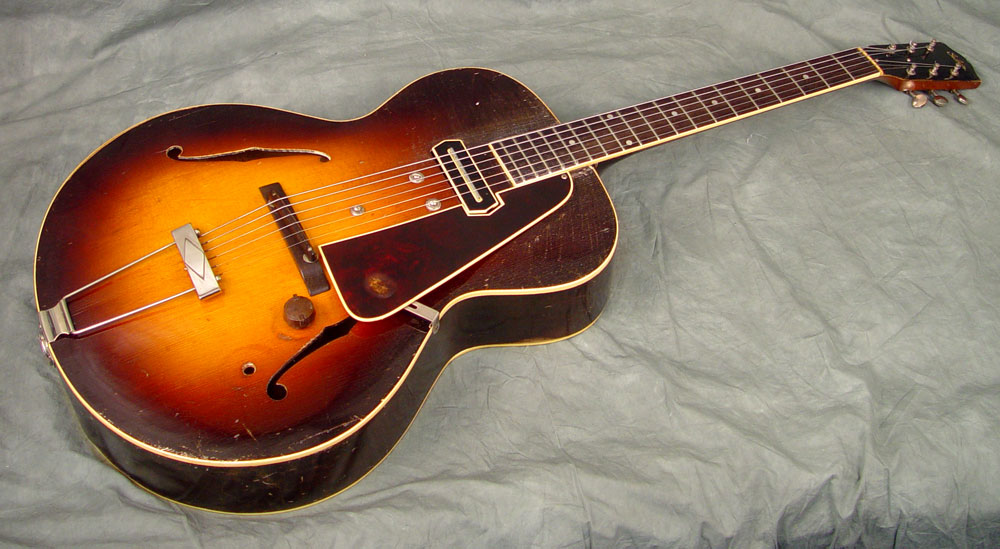

Bo dla mnie taka klasyczna konstrukcja hollow body to np. to:
Gdzie mamy mostek ruchomy i strunocięg, a najprawdopodobniej płyta wierzchnia i spodnia nie są łęczone a maja system wzmocnieł.
Masz słusznołę, popełniłem błęd i przepraszam. Po prostu zasugerowałem się czymł innym i stęd taki rozrzut informacji :oops: . Oczywiłci chodziło mi o semi hollow. Podobnie do Twojej myłlę o kopii Rickenbackera chyba 425/ 430. A swoję droga, to ta gitara na zdjęciu przedstawia zacny statek. Pozdrawiam ,Ryszard
