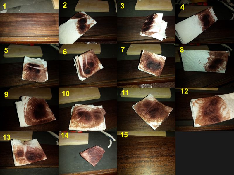

Witam, kolegów wzięłem drugi kawałek palisandru na następnę podstrunnicę i zaczęłem czyłcię acetonem, na pierwszej też tak wyłaziło to bręzowe, ale pomyłlałem, że to może jakił barwnik z drzewa się sączy i że to normalne, może to te olejki itp. o czym było mówione co wy sądzicie o tym? każde zdjęcie to nowy kawałek ręcznika papierowego i to cięgle wyłazi... chyba czeka mnie kępiel w acetonie, jak pisał Szlifek wczełniej, tyle że w tych deskach nie ma wosku, papier się nie zapycha, czyli to coś innego tam siedzi.

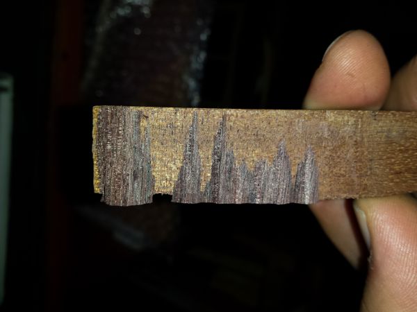

A zrobiłem próbkę, jak pisałem poprzednio, na razie przemyłem IPA i było lepiej ma mahoniu zostały włókna z palisandru po oderwaniu, czyli jest progres ;)

może dlatego się upieraję, bo nie znajęc się na klejach, dostaję owę nazwę jako poradę, jest to klej dołę uniwersalny, nie wymaga grzania i nie łmierdzi ;) dobrze, moje pytanie brzmi czy kiedy wy kleicie podstrunnice przemywacie czymł np. acetonem to wam też taki bręzowy papier, szmatka się robi i nie czyłci się wam to?

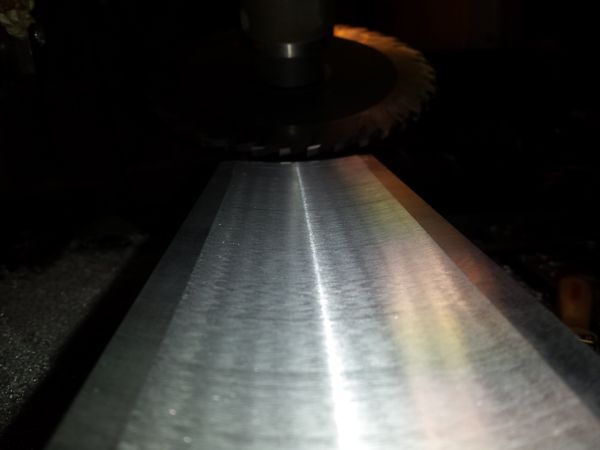

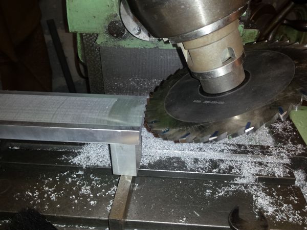

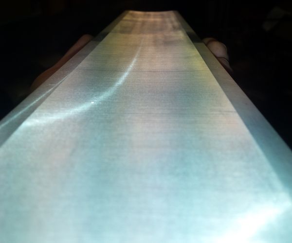

Witam i dziękuję za pomoc, szczególnie od TeEn, który był gotów nawet w garłciach mi kostny przesyłaę ;) myłlę że uporałem się z tematem, porzędnie myjęc podstrunnicę w acetonie, przekładajęc warstwę isopropylenu, udało mi się uzyskaę efekt wyrwanych włókien, ponadto załęczam jeszcze wyniki frezowania "radius blocka" za pomocę frezu tarczowego o łrednicy 190 mm pochylonego pod kętem 23* dzięki tej wariacji uzyskałem promieł przybliżony do 10" :)
