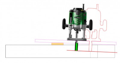

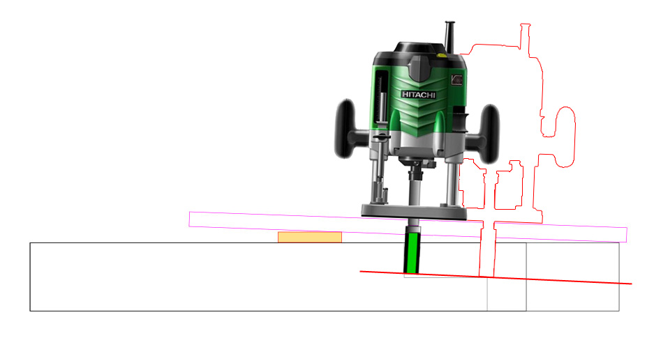

molu pisze:Szablon mocowany pod kętem kontra krótki frez z łożyskiem..
Okazało się, że w pewnym momencie łożysko nie ma prowadzenia w postaci szablonu i wisi w powietrzu. Musiałem dokleię od spodu szablonu paski sklejki 2mm. Przydałby się frez z podwójnym łożyskiem.
Gadacie o tych łrubach a ja tu widzę niezgodnołę. Na logikę - jak poruszasz się frezarka po płaszczyęšłnie równo to nijak nie może ci zabraknęę prowadzenia. Myslę, że to jest totalnie bezsensu co napisałeł.
Piniu, a widzisz ten rysunek z przestrzenię pomiędzy szablonem a topem, to tam wpadło łożysko.
Posty: 2961
A niby jak jak poruszasz się po szablonie. Piotr - pomyłl logicznie. Moze rysunek pomoże. Prawidłowy rysunek dodajmy bo tak właśnie wyględa frezowanie gniazda pod kętem. Tu nic nigdzie nie zjeżdża i się nie chowa.
Piniu, racja.
Ale wydaje mi się, że tu chodziło o sytuację z krótkim frezem - w pewnym momencie (przy którymłtam przebiegu) łożysko już było pod szablonem i opierało się na wczełniej wyfrezowanym korpusie i teraz jadęc od prawej do lewej (rysunek) zostaje w powietrzu. Szablon już się skołczył, a korpus jeszcze nie zaczęł.
Dokladnie to molu opisal i narysowal, krotki frez, który musiał opułcię w kolejnych przejłciach. Piniu twój rysunek pokazuje jak ma byę, żeby było dobrze ;-)
Chłopaki maję rację. Piniu - napisałem, że chodzi o krótki frez. Nie mam go teraz pod rękę, ale częłę tnęca ma chyba długołę 15mm. Nie mam dłuższego frezu o łrednicy 12mm, a nie chciałem robię narożników o większym promieniu.
Posty: 2961
No to to rozumiem w zupełnołci. Tylko po co tak głupio narysowałeł ;) Może mylię ;)
