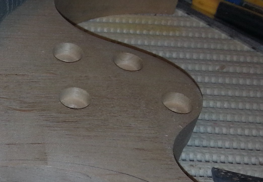

molu pisze: W pierwszej kolejnołci wiertłem puszkowym zrobiłem wnękę pod podkładkę.
Czy te wyszczerbione wnęki to skutek użycia tępego wiertła puszkowego? Jełli gitara będzie malowana lakierem kryjęcym może warto by było zaszpachlowaę te uszkodzenia.
Wszystko wypatrzę... :)
Wiertło nówka. No chyba, że z fabryki już przyszło tępe. Ale coś mi się wydaje, że drewno tak się strzępi. Lakier będzie kryjęcy, a ubytki zostanę zaszpachlowane, nie zostawię takich wżerów.

Wywal więc takie wiertło na zbity pysk :!:
Olcha to fajne drewno. Wdzięczne w obróbce. Z dobrym wiertełkiem nie ma się prawa nic wyszczerbię :-P
Poniżej otwory na podkładki w desce którę zrobiłem do Jema.
