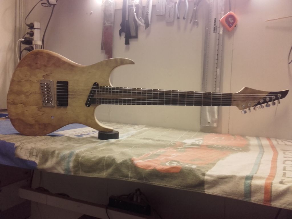

Może jakał fotka zestawionej na surowo siódemki by nam tu wszystkim oko ucieszyła?
Tak jak mówisz choroba się rozwija :-)
Nie wiem czy zestawiona surówka oko czyjeł może nacieszyę.

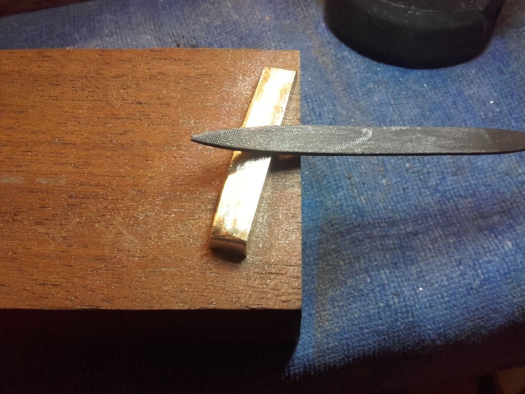

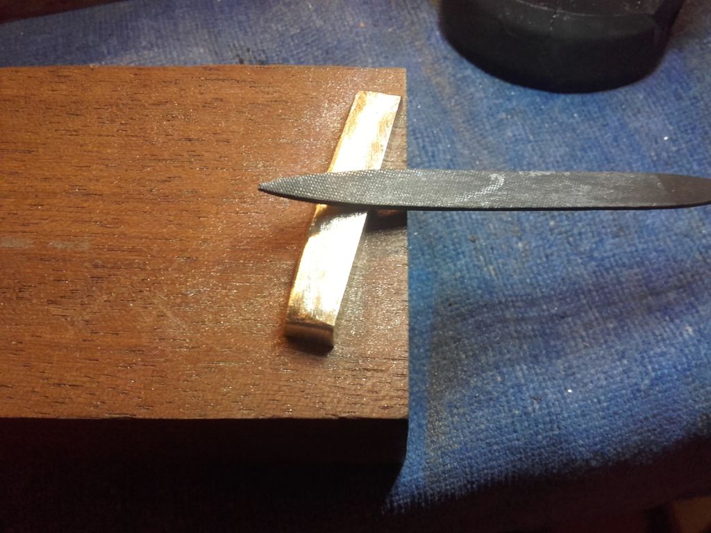

Nie chciałbym komentarzy w stylu skołcz jedno zacznij drugie.Oj tam bedziecie po mnie jechaę za niewiedzę i profanację :-) Projekt strata rozpoczęty jakił czas temu można powiedzieę ze razem z siódemkę. Wykorzystywałem momenty, że mam bajzel rozłożony to strugałem jednoczełnie teraz już troche to inaczej wyględa. Jadęc do pracowni lnie zawsze mam ochote grzebaę przy jednym a i czasem trzeba na coś czekaę to dłubię inne.

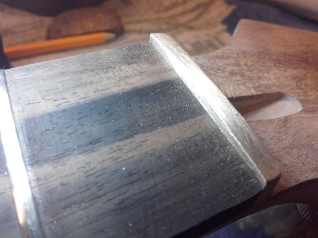

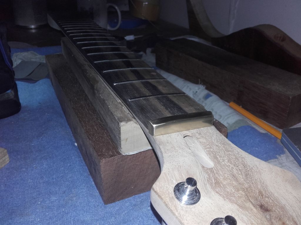

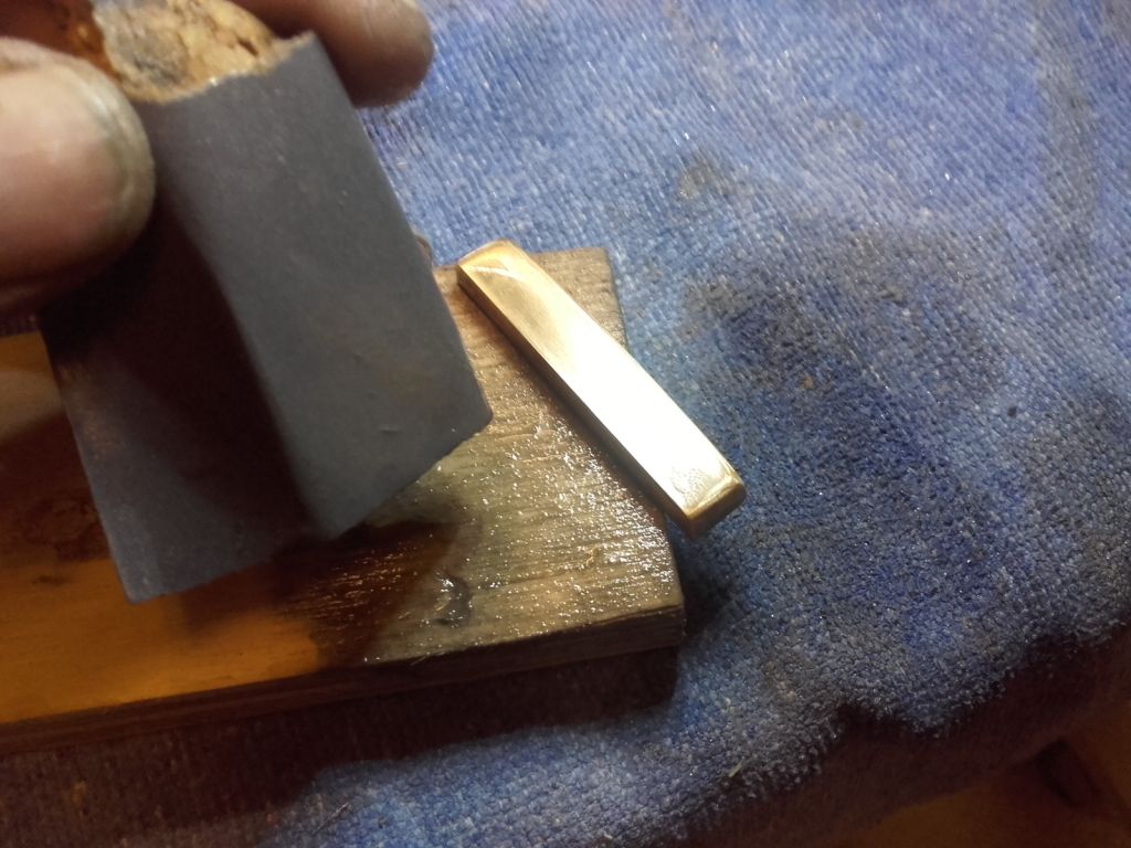

Póki co zanim złożyłem na surowo to popełniłem jeszcze siodełko z mosiędzu. Nie mam jeszcze pilników do siodełek i sloty na struny zrobiłem zwykłym trójkętnym.
Mam zamiar kupię pilniki tylko które bardziej się przydadzę?
Zestaw 1
http://www.gitarist.no/products/filsett ... oversadler
Zestaw 2
http://www.gitarist.no/products/filsett-for-elgitar
Kilka fotek siodełka

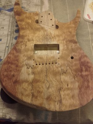

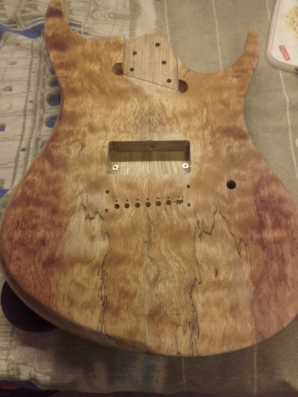

Zestawiona sidemka
