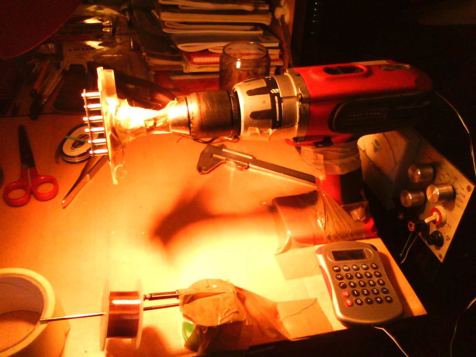

Można powiedzieę że trochę się nakręciłem.
Re: Się kręci, czyli pickupy
I z ręki prowadzisz przewód??
Myłlałem że to jakoł zautomatyzowane
to dobrze jak z ręki - wtedy się mówi, że to ręcznie nawijany pikap:) Pojnemnołę ponoę mniejsza.

To zdjęcie jest historyczne, tak powstał pierwszy pickup, potem była długa przerwa i poszukiwania lepszych materiałów. W zasadzie wtedy w ogóle nie było planu, żeby robię ich więcej. Jakił rok póęšłniej zaczęłem myłleę o nawijarce, ale od razu z automatycznym prowadzeniem drutu. Tak powstał "Murzyn 1"
Nie jest to CNC, więc pewna przypadkowołę ułożenia drutu pozostała, a zyskałem powtarzalnołę rezultatów, stały nacięg i ulgę dla oczu. Póęšłniej był Murzyn 2 a teraz powoli kołczę wersję 3. Powiem Wam, że jak się już łnię magnesy i transformatory, to nie ma odwrotu

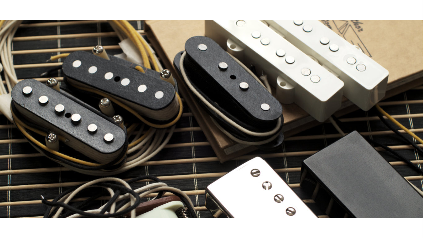

1. Testowałem różne kombinacje singli pod gryf do Strata i jedna z nich przebiła wszystko inne. To singiel o parametrach 5,4k na odrobinę słabszych magnesach Alnico 2. Jednym zdaniem: tak powinien brzmieę Strat.
2. Wprowadziłem do oferty nowy typ pickupa, jest to klasyczny singiel do Jazzmastera. Można go zamówię u mnie z obudowę w dowolnym kolorze.
3. Jazzmaster jest również dostępny w wersji humbuckerowej. Specjalna obudowa, do której można włożyę praktycznie dowolny HB.
4. Nowy miniHB do Telecastera, tym razem pod gryf, zapakowany w oryginalnę puszkę, która nie zdradza zawartołci. Starałem się żeby brzmieniowo nie odbiegał bardzo od singla. Wiadomo, jest odrobinę mocniejszy i ma troszkę więcej łrodka jak to HB.
5. Nowy miniHB do Strata dedykowany w pozycję pod gryf. Planowałem zbudowaę miniHB, który brzmieniowo będzie maksymalnie zbliżony do singla - udało się
Będzie dostępny z dedykowanę obudowę w dowolnym kolorze.
6. P90 w rozmiarze zwykłego humbuckera. Może nie do kołca P90, ponieważ odrobinę zmodyfikowałem konstrukcję. Jeszcze jest w fazie testów i choę jest już ok, to chciałbym żeby miał dużę przewagę łrodka w brzmieniu. Ten będzie dostępny w puszce otwartej jak na zdjęciu lub pełnej z szełcioma małymi otworami tylko na nabiegunniki.
