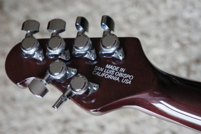

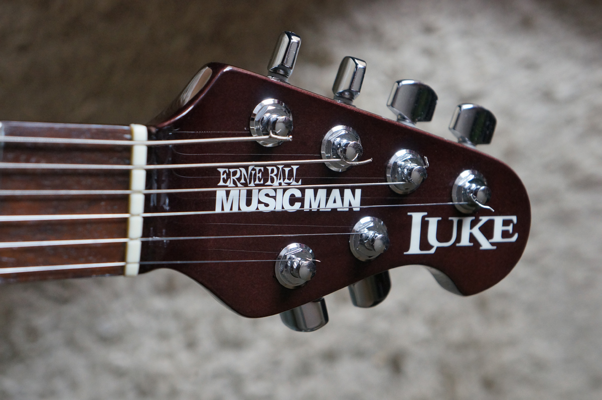

Gryf już wykołczyłem 8-) . Szczerze, to kosztowało mnie to trochę roboty i eksperymentów :-x . Zrezygnowałem z bejcy wodnej, tak jak to chciałem zrobię na poczętku. Nałożyłem Bejcę FIPQR63/N z firmy MAGARI (ta bejca łwietnie kryje przy stosunkowo cienkiej warstewce). Pokryłem izolantem poliuretanowym, na to położyłem 2 warstwy lakieru poliestrowego. Całołę przeszlifowałem na równo nakleiłem logo wycięte na ploterze i polakierowałem jeszcze. Główkę grubiej, gryf tylko jednę warstwę. Przeszlifowałem na równo i wypolerowałem całołę na błysk. Gitara wstępnie złożona i pierwsze dęšłwięki poszły. Obawiałem się zmulenia ale miło się rozczarowałem :shock: . Gitara brzmi bardzo wyraziłcie. To chyba za sprawę twardego lakieru poliestrowego a z czasem będzie jeszcze lepiej bo to wszystko łwieże jeszcze. Nie mam jeszcze wszystkich przystawek do niej. Jak będzie w całołci gotowa zamieszczę więcej zdjęę.
Póki co wszystkim serdeczne dzięki, bez Was wiele bym nie zrobił.
