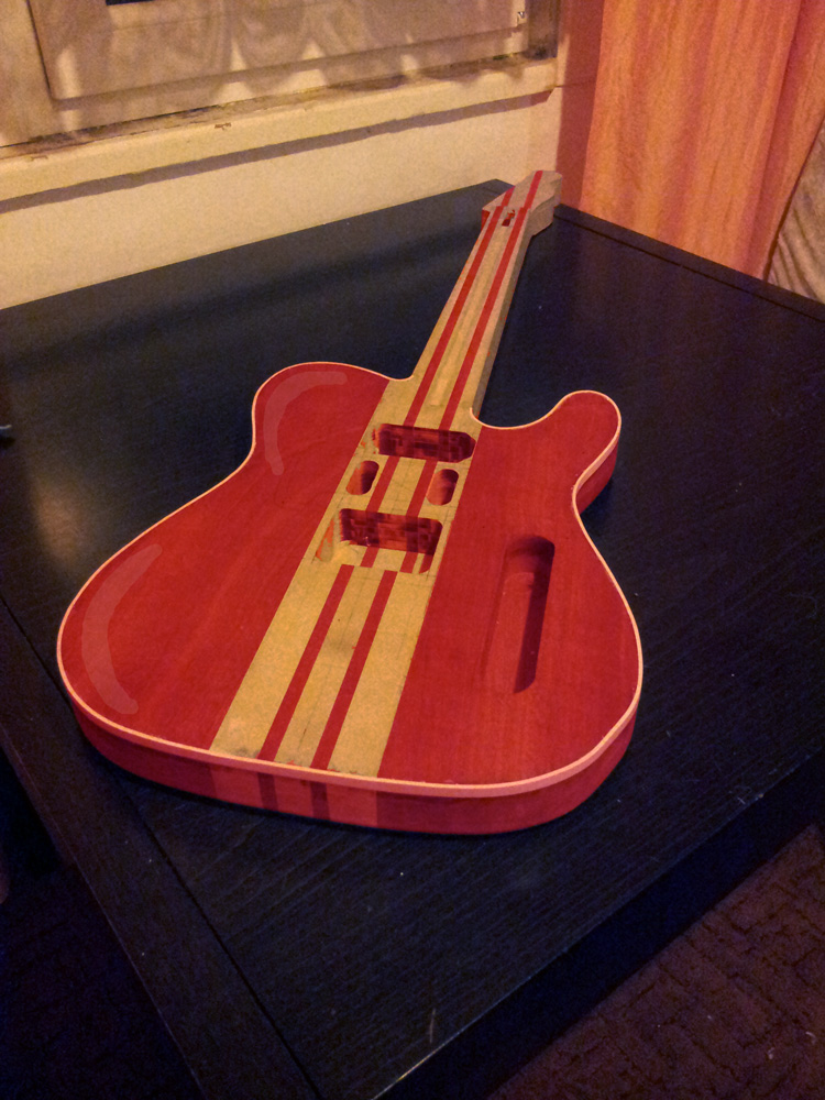

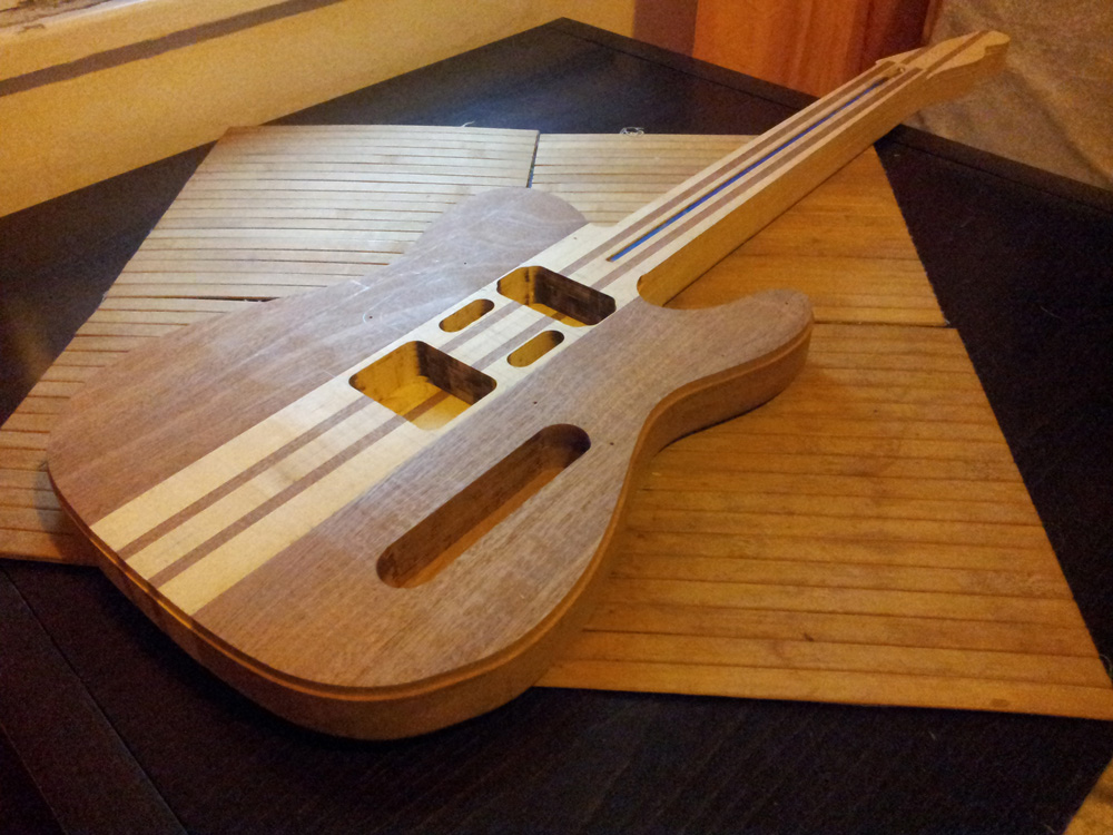

Robota powoli idzie. Postanowiłem upiec dwie pieczenie na jednym ogniu. Ponieważ może się zdarzyę, że zachce mi się kiedyś wstawię humbuckera (lub dwa) to od razu pozwoliłem sobie wyfrezowaę odpowiednie otwory. Zaczęłem frezowaę nawet na łrodkowego singla, ale stwierdziłem, że masa jest już optymalna. Dzisiaj odbyło się ważenie. Myłlę, że jest ok. 3,5kg
No i udało się dziabnęę kanał na binding <- a tego się bardzo bałem, a poszło szybko i sprawnie.

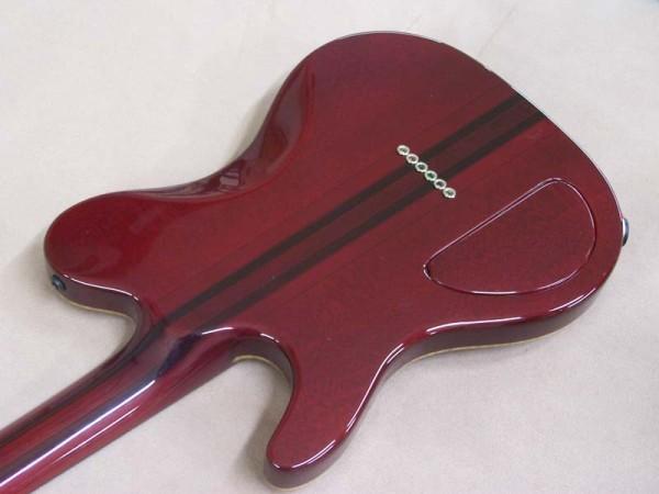

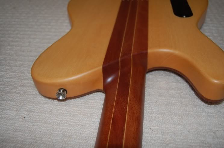

Jest szansa, że gitara spadnie ze stołu i się potłucze. ShopiK, bardzo estetycznie to wyględa, już niewiele do kołca zostało. Zostawiasz "kopyto" na przejłciu szyjki w korpus czy będziesz płynnie profilował?

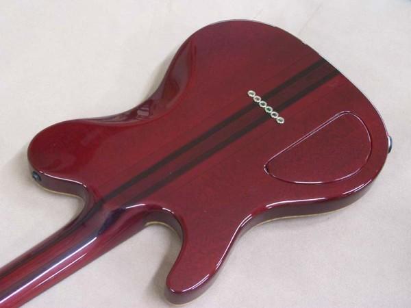

Co do tyłu to będę próbował tak jak na zdjęciu poniżej. Nie podobaję mi się "kijki" wystajęce z korpusu, jak w niektórych tele ntb, ani też klocek jak przy bolt on. Więc będzie połrednio
Tak planuję zrobić.
Tak planuję zrobić.
To jest ble....
To jest ble....
