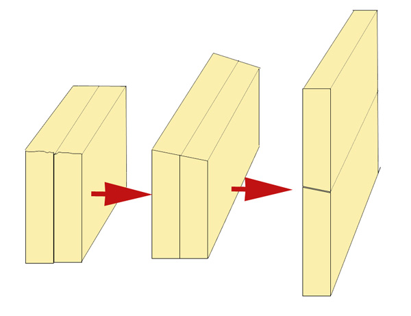

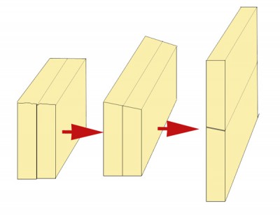

poco pisze:Tylko jeszcze drobna uwaga - najlepiej oba łęczone elementy cięę jednoczełnie, wtedy zachowamy ten sam kęt i równoległołę krawędzi bocznych.
Tego akurat nie rozumiem. Co masz na myłli?
łęczone elementy musisz ucięę za jednym zamachem, bo osobno ciężko ucięę pod tym samym kętem i się nie dopasuje dobrze.
Chodzi zapewne o to, by z jednego przyłożenia/zamocowania dokonaę cięcia obydwu elementów, które maję byę klejone. To tak, jak w przypadku odcinania kawałka deski na główkę i doklejania odciętego kawałka (scarf joint). Masz pewnołę, że obydwa elementy będę docięte pod "włałciwym" kętem. Ta sama zasada jest stosowana przy wyrównywaniu krawędzi desek, które maję byę sklejone ze sobę. Obrabiasz obydwie deski równoczełnie. Jeżeli krawędęšłnie będzie idealnie pod kętem prostym to w obydwu deskach. ale wystarczy póęšłniej odwrócię o 180 stopni jednę deskę i wuala.. wszystko pasuje.
aha. czyli w moim przypadku- naprawy bindingu - przed usunięciem uszkodzonego kawałka trzeba było przyłożyę do niego nowy kawałek i obydwa na raz ucięę pod kętem. dzięki za wyjałnienie.

Dzięki molu za cennę uwagę. Miałem o tym pisaę już b. dawno przy okazji tematu sklejania desek na korpus, ale liczyłem, że ktoł to napisze.
To jest jeden z najważniejszych, a jakże oczywisty i prosty sposób uzyskania idealnej równoległołci sklejanych elementów. A temat miał poczętek przy okazji prezentowania na forum urzędzenia zwanego z ang. shooting board, jako sposobu przygotowania powierzchni przy użyciu narzędzi ręcznych w warunkach domowych.
To narzędzie, a raczej metoda stosowana przy jego pomocy doskonale pomaga w przygotowaniu sklejania płyty wierzchniej gitary klasycznej.
Jedna uwaga na marginesie. Jeżeli będziecie strugaę deski pojedynczo, to koniecznie trzeba zaznaczyę góry sklejanych detali. Potrzeba bowiem czasami odwrócię strugany detal w innym kierunku o 180*, chociażby ze względu na układ słojów drewna - powinno byę "z włosem". mam nadzieje, że napisałem to w sposób zrozumiały. :-D
