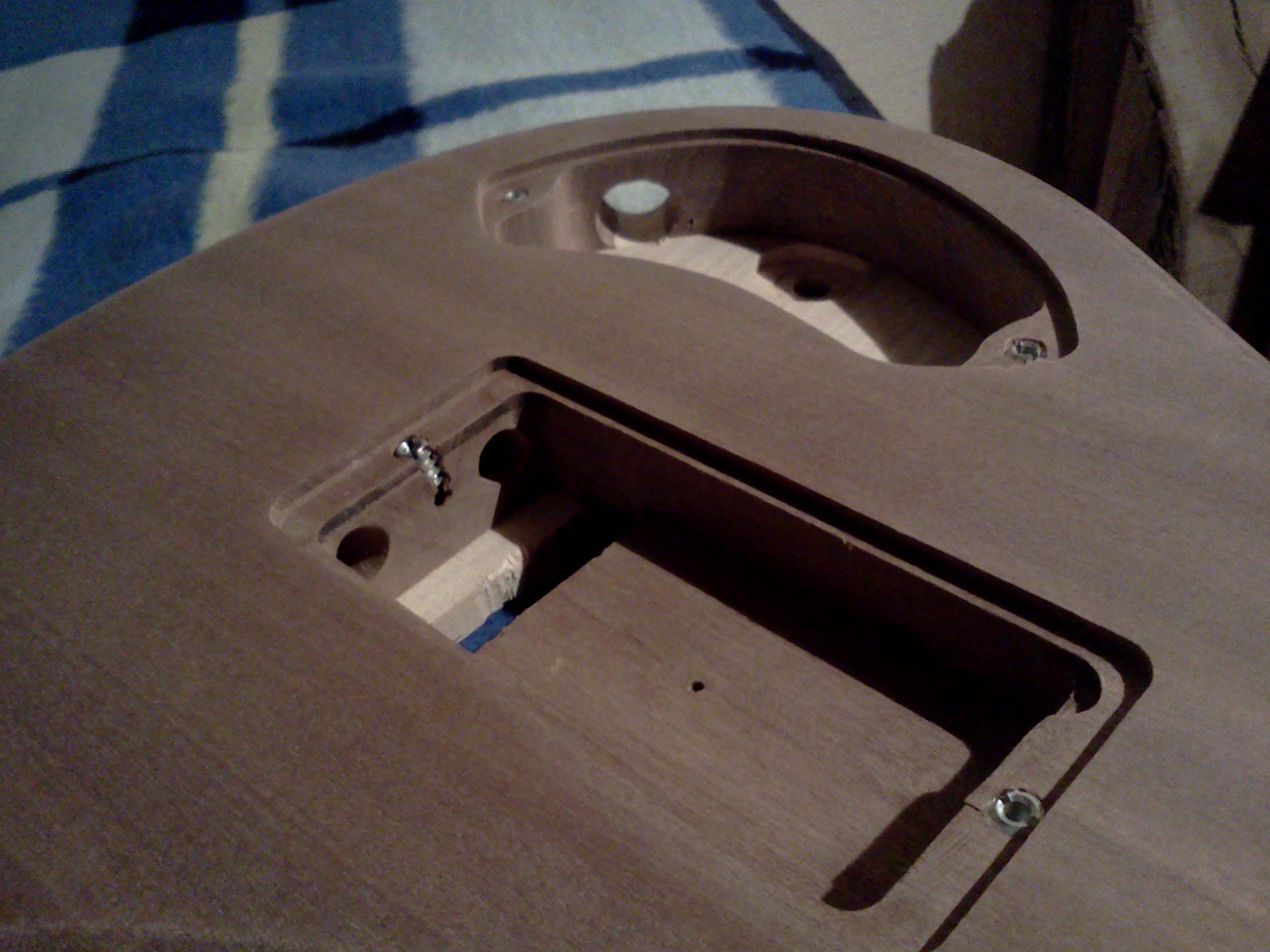

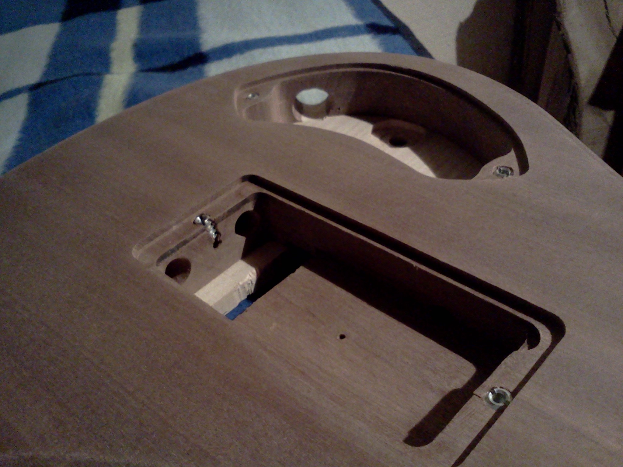

Co do otworów na przetworniki - wybieranie wiertarkę materiału jest jak najbardziej ok, bezpieczne i szybkie. Frez taki jak na ostatnim wrzuconym przez ciebie zdjęciu nie jest idealnym rozwięzaniem - ma za dużę łrednicę. Szczególnie jełli chcesz montowaę humbuckery bez ramek, otwory na przetworniki powinny byę w miarę dokładne. Frez o dużej łrednicy zrobi ci mocno zaokręglone rogi, w które przetwornik po prostu nie wejdzie. Możesz zamówię szablon do frezowania pod przetwornik, i wykorzystaę go do zrobienia 'roboczego' szablonu, który będzie się mógł zniszczyę. Możesz wtedy użyę frezu o łrednicy trzpienia takiej jak łrednica ostrzy, np 8 albo 6 mm. Prowadzenie trzpienia po szablonie skutkuje najczęłciej przypaleniem sklejki.
Innym, może lepszym rozwięzaniem jest użycie pierłcienia kopiujęcego. Musisz wtedy zamówię szablon przetwornika większy na stronę o połowę różnicy między łrednicę pierłcienia kopiujęcego a łrednicę frezu jaki chcesz użyę (ale mi wyszło pokraczne zdanie :roll: mam nadzieję, że da się je zrozumieę).
Praca z pierłcieniem kopiujęcym jest przyjemna i bezstresowa - nie boisz się, że za mocno dociłniesz frezarkę do szablonu i się łożysko rozleci.
Tutaj masz przykład komercyjnych szablonów, jeden na obrys i elektronikę a jeden na przetworniki i gniazdo gryfu:
Wyględa to na cienki mdf.
Do frezowania pod elektronikę i sprężyny tremolo również przydaje się pierłcieł kopiujęcy, jełli chcesz zrobię szersze wycięcie pod klapkę załlepiajęcę. Używasz wtedy pierłcienia z większym frezem do zrobienia szerszego i płytkiego otworu, a następnie mniejszego frezu do wycięcia na pełnę głębokołę, lub tego samego frezu ale bez szablonu, używajęc do prowadzenia pierłcienia wycięcia pod klapkę.
Frezowane z pierścieniem

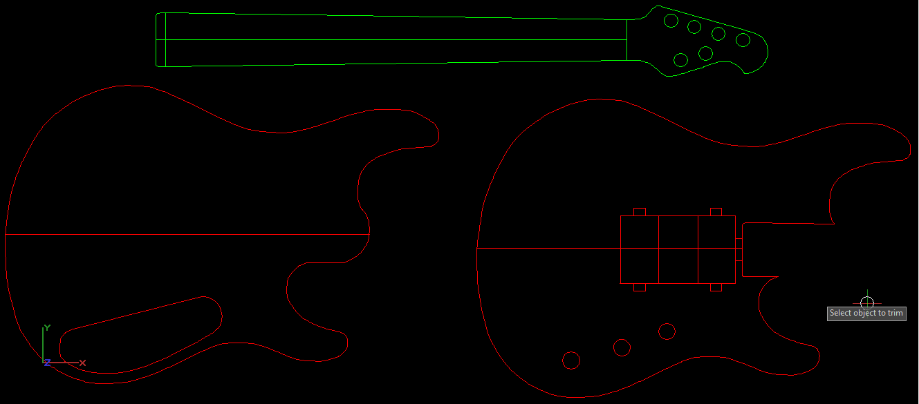

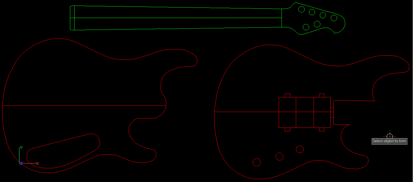

Spędziłem trochę czasu w programie cad i zrobiłem (po raz chyba 4 lub 5) większołę rzeczy tym razem ze specyfikacji wymiarowych np ramki na pickupy 71x40 + 8mm uszka, odleglołę między siodełkiem a 24 progiem 486mm, zachowane oryginalne (43, 57mm) wymiary gryfu na siodełku i ostatnim progu. Linia menzury wypadła 24mm za przetwornikami. Korpus w najszerszym miejscu ma 314mm (błęd 5mm względem oryginału) i 925mm długołci (błęd 15mm względem oryginału)
Główka ma od siodełka do czubka 148mm długołci a wiec około milimetr błędu względem oryginału. Ale to nie ma byę identyczne z oryginałem ma go przypominaę więc dla mnie błędy pomijalne. I tak gDzieł się obłołę nie spodoba polecę papierkiem a materiału ubywa.
Taki właśnie projekt chciałbym zamówię na sklejce 10 lub 12mm na maszynie CNC i kupię frezy które kolega pokazał wyżej i kombinowaę. Trochę nie ufam temu zmienianiu wymiarów pod ten łlizgacz do frezarki, bo nigdy tego nie używałem.

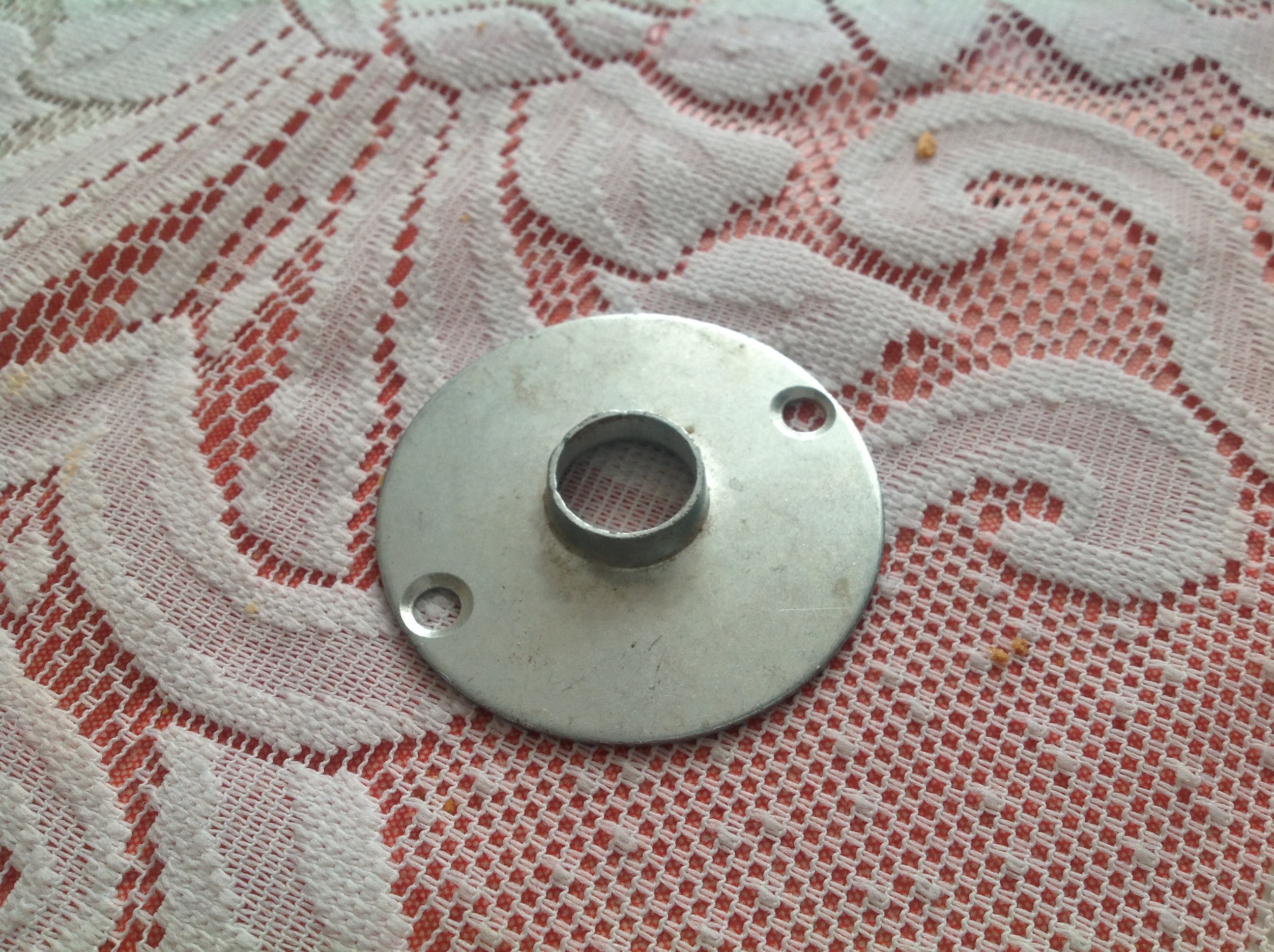

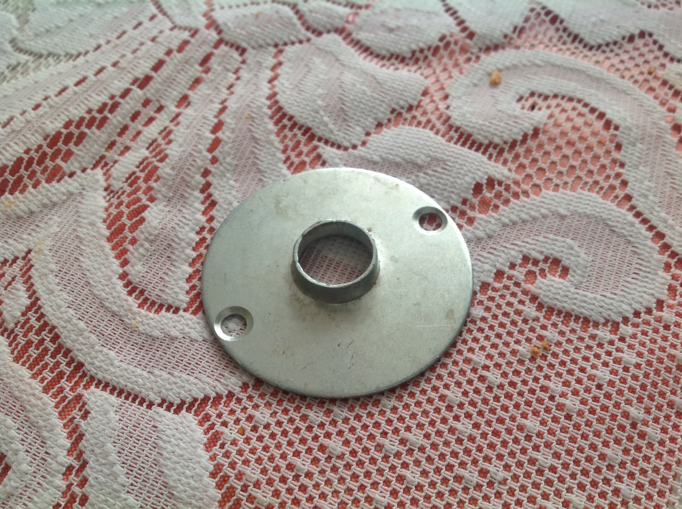

Macck, to jest to, jako przykład.
http://allegro.pl/pierscien-kopiujacy-k ... 94382.html
U Ciebie może byę innego kształtu, ale zasada jest jedna. ała łrednica tego kołnierza prowadzęcego powinna byę jak najbliższa wymiarowi freza.
Pomniejszenie szablonu wynosi D pierłcienia - d freza i to podzielone na 2.
We frezarkach Festool są dostarczane stożki centrujęce pierłcieł. W googlach znajdziesz informację. O tutaj
http://www.festool.pl/O_nas/Artyku%C5%8 ... _maj12.pdf
Daje to nieograniczone możliwołci wykorzystania.
Chcesz wykonaę samemu? Wytnij z blachy ocynk kształt jaki jest w stopie, wywierę dokładnie w środku otwór, znajdęšłkawałek rurki stalowej, miedzianej; przylutuj cynę idealnie centrycznie i odetnij 5-7 mm. Gotowe.
Teraz, kiedy wywiercisz otwory pod wkręty ustalajęce z pewnym luzem, to będziesz miał możliwołę regulacji położenia osi obrotu.
Poprawiłem tę wyliczankę dla ustalenia pomniejszenia szablonu. Przepraszam za babola. :oops:
