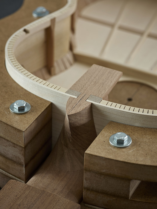

łęczenie gryfu z boczkami wyszło perfekcyjnie. Czy sloty wykonywałeł piłkę ręcznę?
Orfeo
Posty: 64
Re: Klasyczna w budowie
Tak szczelinę na klin do połęczenia gryfu z boczkami wycięłem ręcznie piłę japołskę w podobny sposób jak ten pod linkiem https://www.youtube.com/watch?v=g_hv8yoPWW0. Polecam przejrzeę filmy Pablo Requena z budowy poszczególnych elementów gitary.

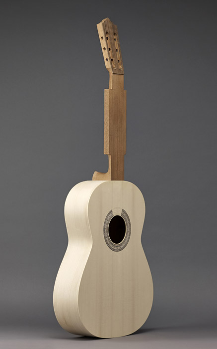

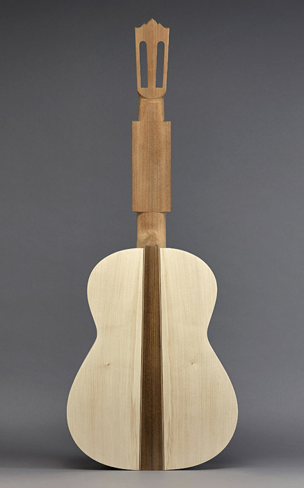

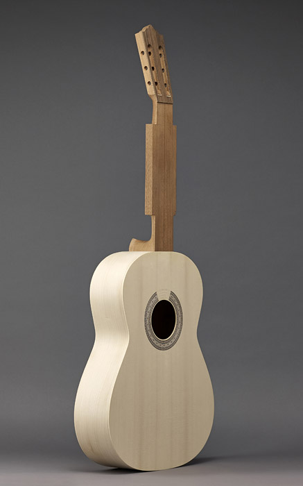

dzięki za zainteresowanie, gitara sklejona - zdjęcia poniżej. Prace trochę stanęły - obowięzki zawodowe, rodzina itp. Powoli przygotowuję binding, drewno na podstrunnicę i mostek czeka na swoję kolej. Jak tylko ruszę zamieszczę zdjęcia.

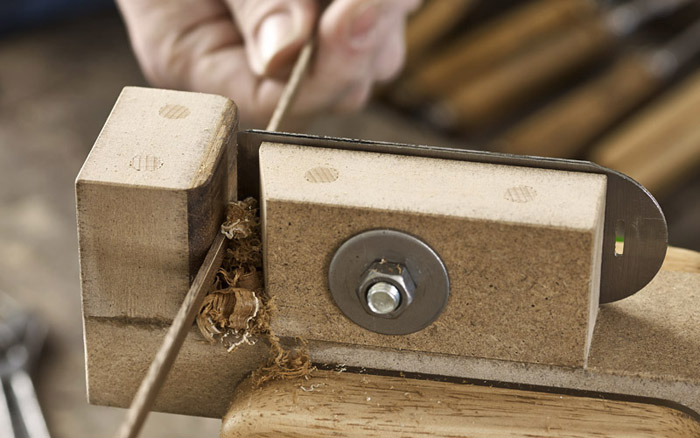

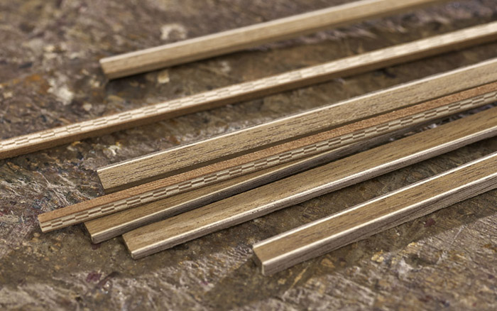

Przyjemnie jest popracowaę przy gitarze, kolejny etap - produkcja bindingu.
Z myłlę o popik10 zamieszczam zdjęcie "narzędzia" - binding&purfling scraper made in Orfeo :-)

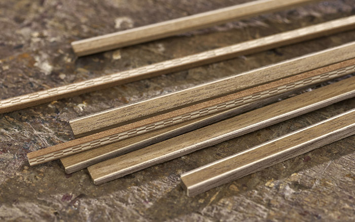

Purfling bardzo podobny jak na ali. Sam robiłeł czy kupowaleł. Sam zastanawiam sie nad łcięgnięciem paczki. Szkoda czasu na robienie takich detali. Słyszałemeże takie geometryczne wzory bardzo ciezko wycięę, ciekawy jestem dołwiadczeł :-)
cyklina bardzo fajna. Praktyczna. Dzieki za pamięę :-)
Orfeo
Posty: 64
Purfling kupiłem razem z rozetę - komplet ( klon + mahoł ) bez obawy że popłynie pigment przy politurze, jak będzie problem z dogięciem to wstawię tradycyjne paski forniru. Na razie na takie pracochłonne zabawy z tworzeniem rozet czy też dekoracyjnych purflingów nie mam czasu. Cyklina działa perfekcyjnie bez problemu można uzyskaę na odcinki 1 m pasek forniru o grubołci 0,25~0,26 mm.
