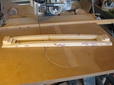

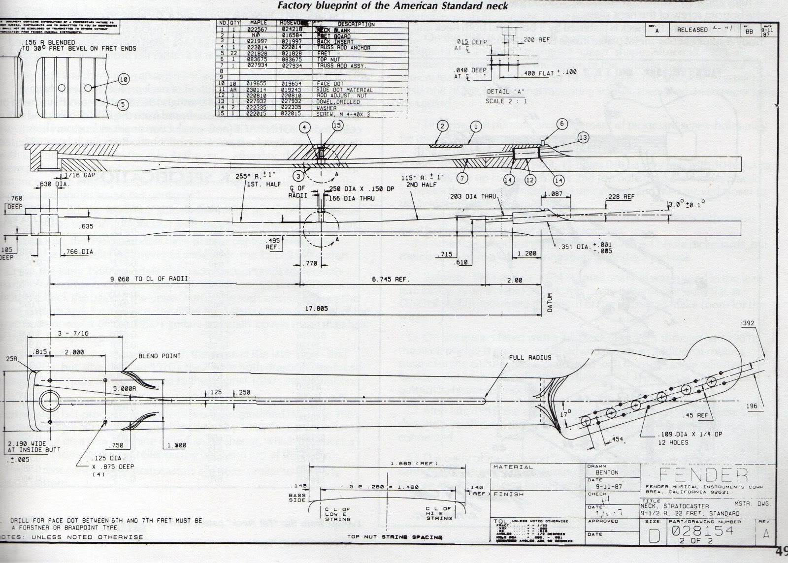

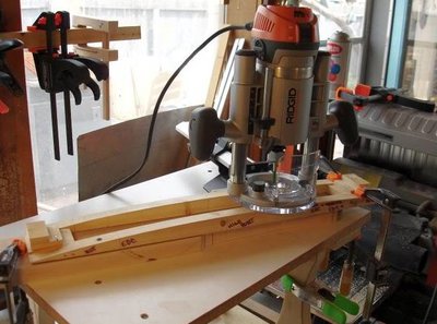

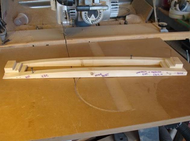

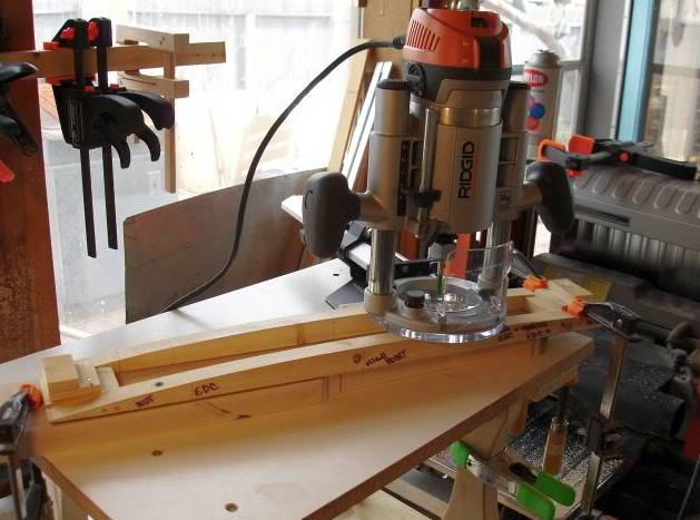

Ponieważ jest temat telecastera, to dołożę jeszcze plan fendrowski zwięzany z truss rodem i geometrię jego kanału w gryfach tego producenta. A jest ona nie taka oczywista i prosta. ęšłĄle wykonana krzywizna może spowodowaę w trakcie regulacji wyginanie gryfu nie tak, jak życzył by sobie lutnik.
Rozkład sił działajęcych na gryf w trakcie naprężania preta został tak skompensowany geometrię , żeby "łódka" (banan) robił się tylko tam, gdzie powinien.
Załęczony link darka do tych "dżigów" jest ciekawy, ale wymagaję one sporej wiedzy technicznej, aby je przeniełę na grunt domorosłego konstruktora, bez rysunków i na podstawie tylko zdjęę.
Mam tylko uwagę do wykorzystania łożysk jako elementów toczęcych się po bieżni, na którę sypię się trociny. Powinna byę ona osłonięta od góry i najlepiej, gdyby zamontowaę dodatkowe szczotki czyszczęce przed łożyskami. (szczotki czyszczę bieżnię np. koła dolnego pił tałmowych)
Okucie bieżni kętownikiem aluminiowym jeszcze korzystniej wpłynęło by na płynnołę ruchu, czystołę , no i brak "kocich łbów" na drodze łożysk. Ale to taka luęšłna uwaga techniczna, ale chcęc podniełę jakołę i dokładnołę, to niestety koszty oprzyrzędowania muszę byę spore. I dlatego niestety gitary lutnicze muszę byę dużo droższe od tych seryjnych , przemysłowych.

No trochę pojechał koleł z tymi jigami
Ale jak lubi to kto mu zabroni
Ja mam takie samo korytko do pręta jak Darek i uważam,ze w zupełnołci wystarczy.
Re: Jaworowy tele czyli najłatwiejsza forumowa gitara
A mię się owe jigi pana z linka podobaję.
Widaę że koleł ma głowę na karku i myłli co robi. Dodam tylko że jak każdy normalny człowiek owe jigi traktuje jako elementy obróbki wstępnej.
Zarzut z załmiecaniem bieżni jest trochę dziwny ponieważ frez znajduje się zdecydowanie niżej niż w/w. Dodatkowo są tam łcianki oddzielajęce a urobek spada na dno jiga.

Popiku. To obejrzyj zdjęcia w linka darka, a zobaczysz , gdzie "wskoczyły" okruchy drewna. To właśnie to zdjęcie dało asumpt, aby napisaę o tym "odkurzaniu" bieżni.
Zgadzam się co do stwierdzenia, że cel ułwięca łrodki, a reszta wychodzi na kołcu Dzieła.
Oby sukces go wiełczył.
Prosze Cie Rysiu. Ten okruch nawet jak tam wpadnie działa in plus. Nie robi krzywdy obrabianemu elementowi. Toz to obróbka mocno wstepna. Potem jeszcze glaskania i pieszczenia kilogramy. Nie dajmy sie zwariowaę. Nikt z takiego jiga nie wyjmie gotowego elementu. Tego nawet cnc nie gwarantuje. To po co sie czepiaę?

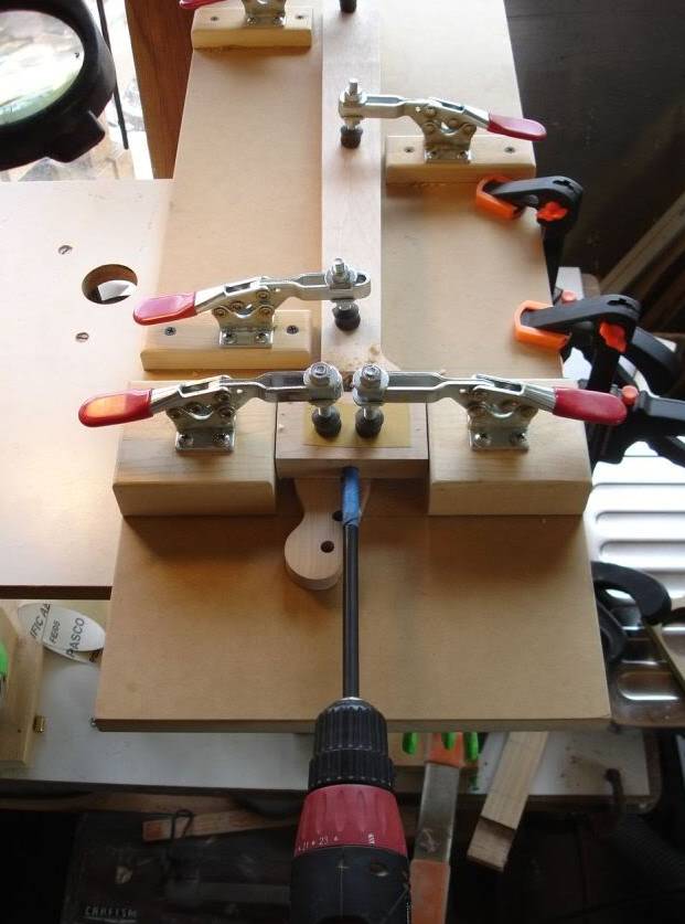

Dokładnie. Zatem najprostszy jig do kanału na jaki się natknęłem zupełnie przypadkowo szukajęc czegoś innego.darek pisze:STOP!
Temat dotyczy telecastera ...
Mile widziane linki , opisy różnych sposobów wykonania detali , jigów , jakieł ciekawe fotki ...
Niestety można nim frezowaę kanał tylko wtedy , kiedy ma się niewycięty gryf i to jeszcze w szerokiej desce
A tu chyba najprostszy sposób na wywiercenie prosto otworu w główce
Widaę,ze koleł lubi proste rozwięzania
