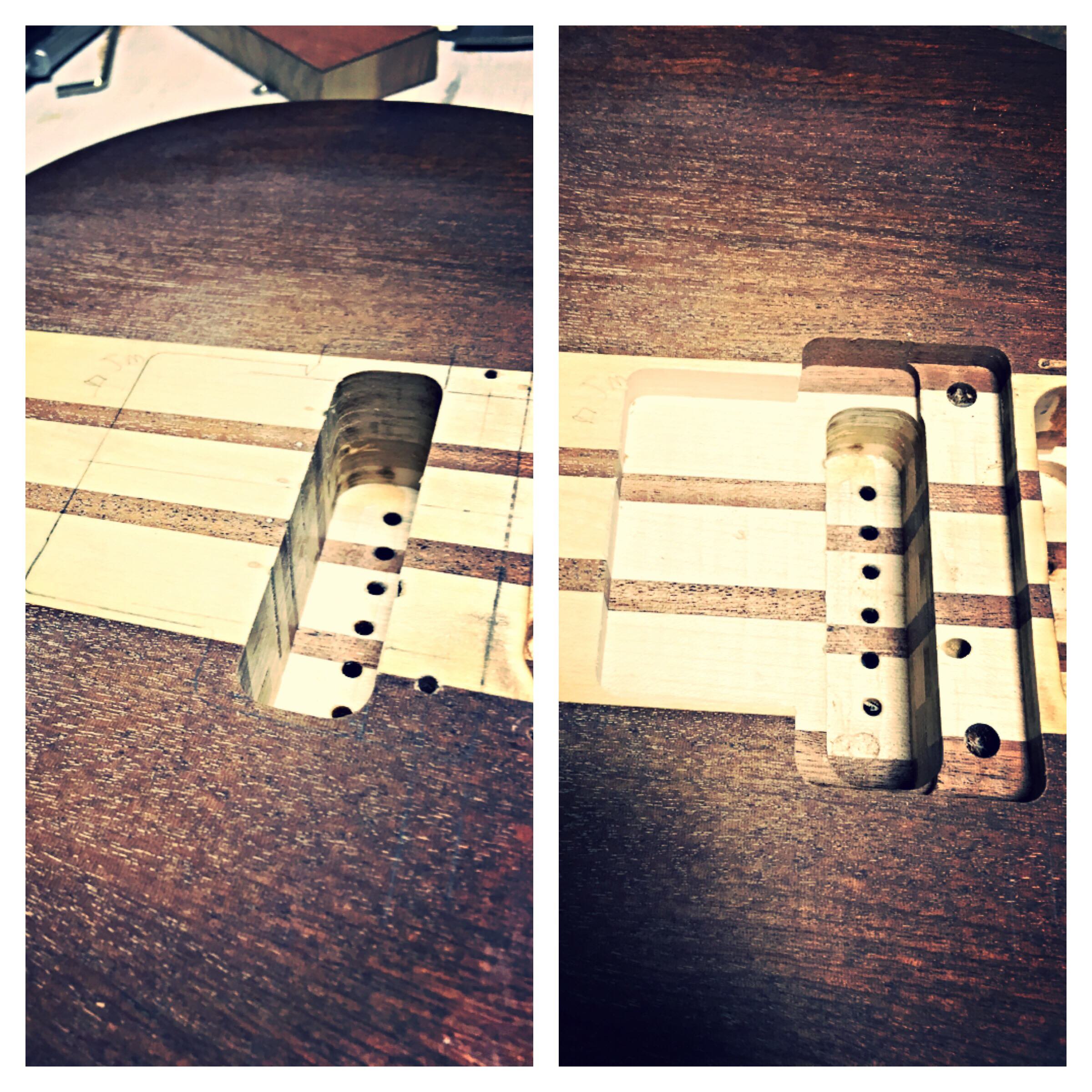

Pare proshootów.
Posty: 297
Re: Frytacaster ]:)
Menzura na styk :P
Fryta
Posty: 225
Re: Frytacaster ]:)
Menzura na styk, to prawda, dlatego, wlasnie przyjechal FR Gotoha i bedzie FR i jeszcze jeden pickup :-)))

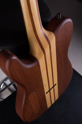

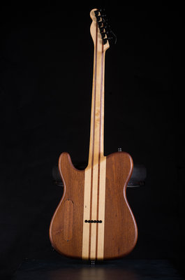

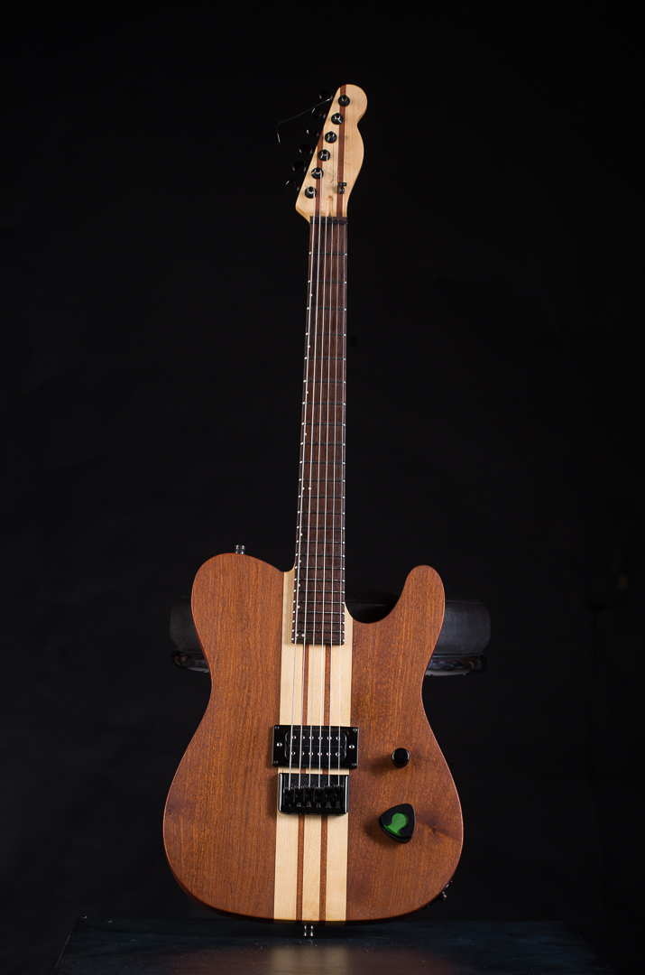

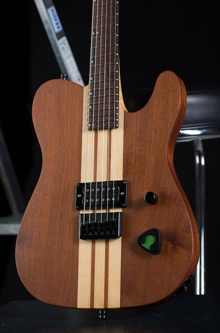

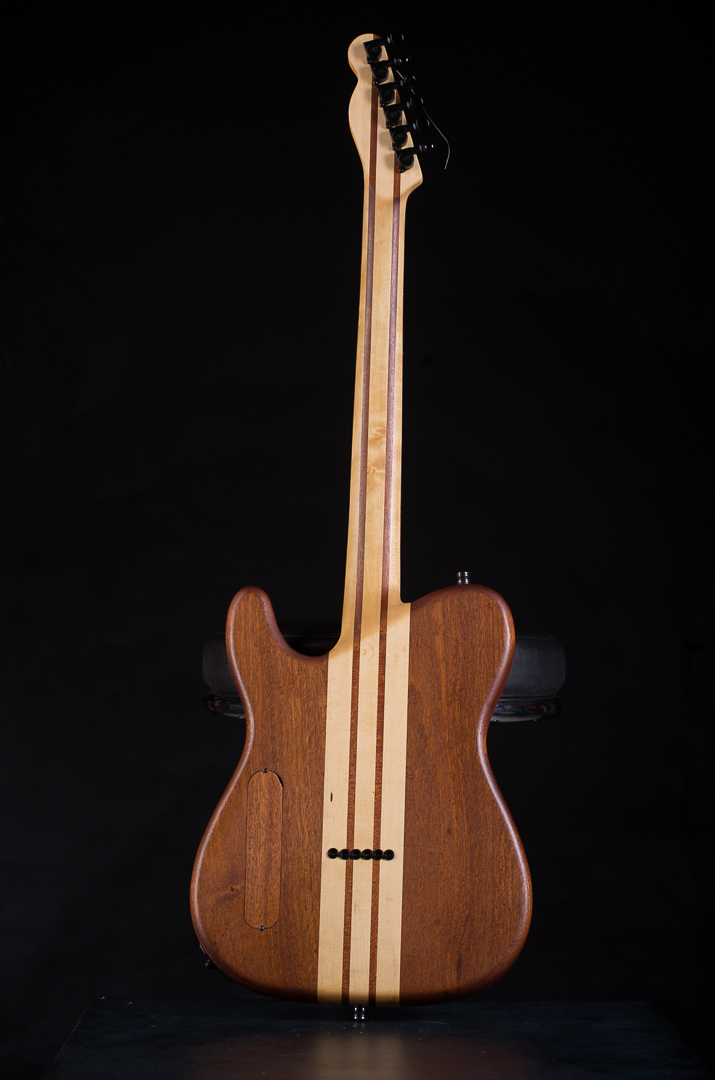

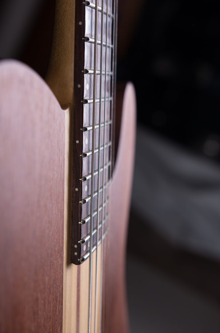

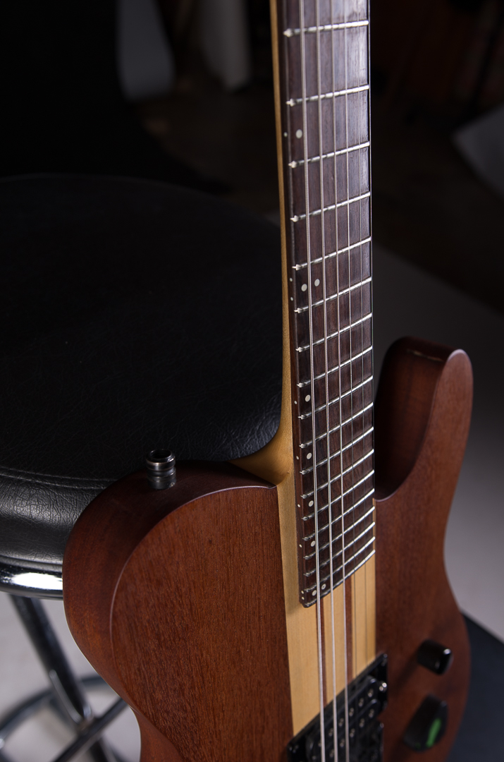

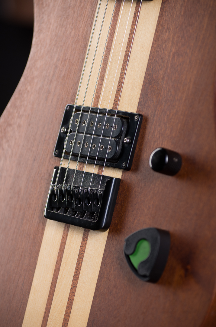

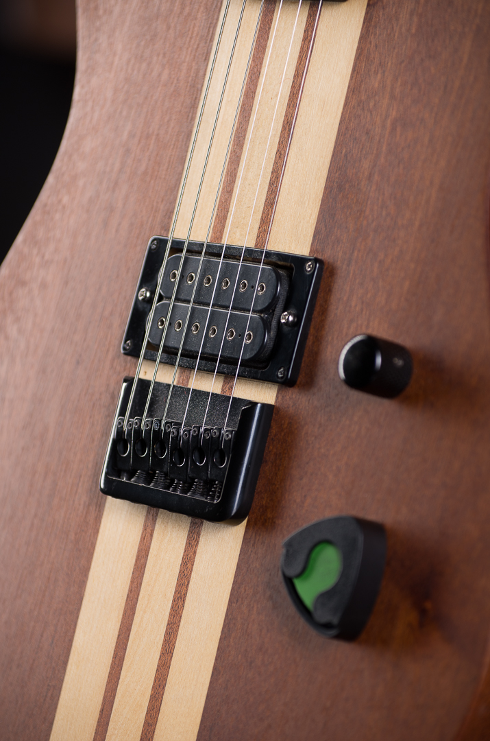

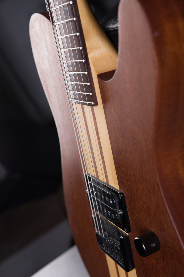

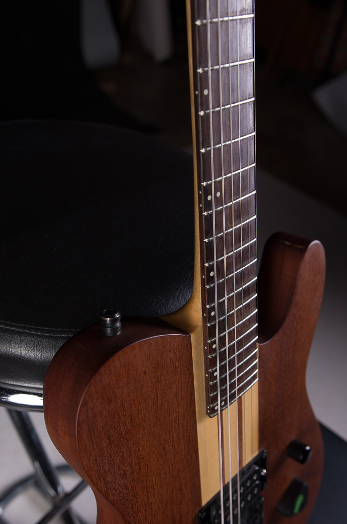

Operacja zakonczona :-)))
Oto efekty :-)))
Co do mostka Gotoha, to sprawia wrazenie delikatnego. Oczywiscie zrobiony jest bardzo porzadnie i ogolnie bez zastrzezen, ale mam w gitarach mostki Jacksona 500 i 580lp, mam wrazenie, ze sa one masywniejsze i bardziej solidne niz Gotoh. Za to gotoH zabija precyzja wykonania :-))ObrazekObrazekObrazekObrazek
venn
Posty: 224
Lokalizacja: Sperrebotn, No
Re: Frytacaster ]:)
To co widaę przy kluczach nie powinno chyba mieę miejsca ???!!!
Ale w sumie? Kwestia gustu. Fajnie sobie z tym poradziłeł.
Jak przeprowadziłeł kanał między humbakerami?
Fajne logo. Kalkomania czy poszło żelazko w ruch?
Fryta
Posty: 225
Re: Frytacaster ]:)
A co konkretnie? Bo pare rzeczy jest :-)))
Kanal przewiercilem z kieszeni neckowej, niestety bylo dosc ostro i przechodzi deko przez komore sprezyn :-////
Kalkomania, na jasnym drewnie sie broni :-)))
