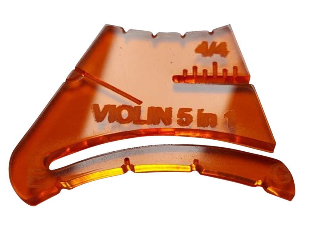

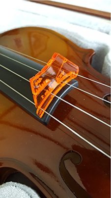

Ja też jestem poczętkujęcy, i nie do kołca wiem co jest gadżetem a co faktycznie przydatnym narzędziem. No ale na przykład z racji moich zainteresował, dotyczęcych skrzypiec o rozmiarach ułamkowych, zauważyłem że cała masa profili i spec-narzędzi jest dostępna dla skrzypiec pełnowymiarowych, a dla skrzypiec niepełnowymiarowych - ubogo.
O takie coś dla przykładu:
https://www.amazon.ca/Violin-Gauge-Sett ... 6JSVDD0527
Taki "scyzoryk" wiele w jednym. (załęcznik)
Rozstaw strun na podstawku i jego profil, rozstaw strun na prożku i jego profil, miernik wysokołci strun na kołcu podstrunnicy, dodatkowo jeszcze miarka do brania odpowiedniej ilołci włosów dla nabijania smyczka i (no to już nie jest potrzebne) "ekierka" z kętem prostym do sprawdzania podstawka.
Dodatkowo gdyby to było mocniejsze to zapewne mogłoby służyę jako doraęšłny prowizoryczny podnołnik do strun (string lifter), pożyteczny przy zabiegach dopasowywania mostka do instrumentu, kiedy to trzeba go w kołko zdejmowaę, poprawiaę i zakładaę.
I nie ma wersji dla skrzypiec innych niż 4/4.
Praktycy to zapewne wiedzę czy to jest zbędny gadżet czy wartołciowe urzędzenie, a tacy poczętkujęcy jak ja to tylko zgaduję.
