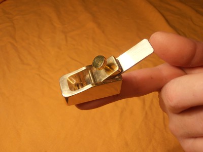

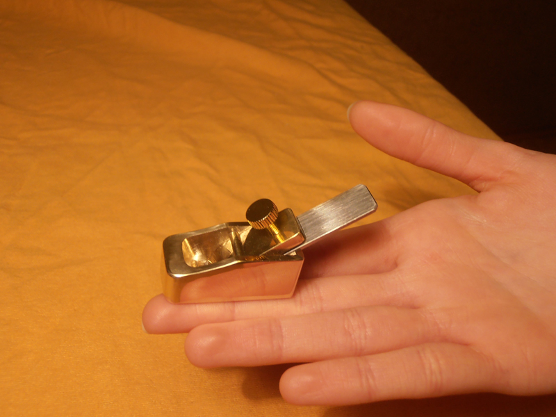

to i ja się pochwalę
nowe zabawki prosto z chin

:O
Prosto z Chin, tzn zamawiałeł w Chinach czy jest jakił polski importer?
I Ile to taka przyjemnołę kosztuje, jełli można spytaę :-)
Fajne! :mrgreen:

spokojnie można na ibeju znaleźć takie cudełka

popik10, koniecznie zrób recenzję :)
