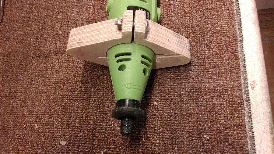

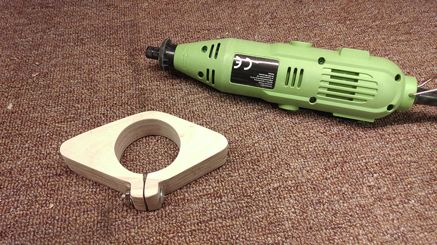

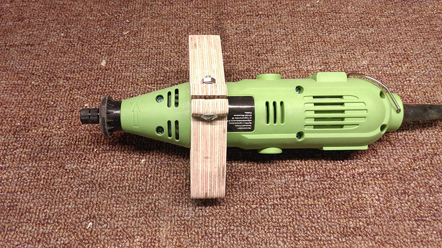

Zaczęłem dzisiaj coś kombinowaę z tym statywem. Moja szlifierka nie jest wysokich lotów i po oględzinach stwierdziłem,że gwint który tam jest i nakrętka nie są na tyle dobre jakołciowo i na tyle długie,żeby mocowaę to w blaszce . Boję sie,ze mogłoby to nie utrzymaę szlifierki. Nie za bardzo też widzę zabawę z modelinę. Fajna sprawa z tym pierłcieniem wytoczonym, ale to musiałby ktoł wytoczyę. Zrobiłem więc obejmę na korpus, ale zastanawiam sie (i tu liczę na was) czy nie będzie to raz,że toporne a dwa to za wysoko. W tym układzie musiałbym mieę dłuższe i cięższe prowadnice itp itd... Poradęšłcie ci którzy to już macie bo może pcham się nie w tę stronę co trzeba.

Rysiu, ale mi nie chodzi naprawdę o to jak to usztywnię i zrobię, ale o to, czy po zastosowaniu takiej koncepcji nie będzie to za wielkie i toporne. W kołcu ma byę do inlay-u i małych frezował.

Raczej zwróciłbym się do Wuja ( o którym pisałeł ).
Na tokarce to 10 minut i gwint jest gotowy .
No chyba że Wuj ma takę jak ja - bez możliwołci robienia gwintów .
Im bliżej narzędzia ( freza ) złapiesz - tym krótsze ramię.
A przy takiej odległołci dużo nie trzeba i minimalny ruch spowoduje bubę.
pamiątaj o cyklinie !
