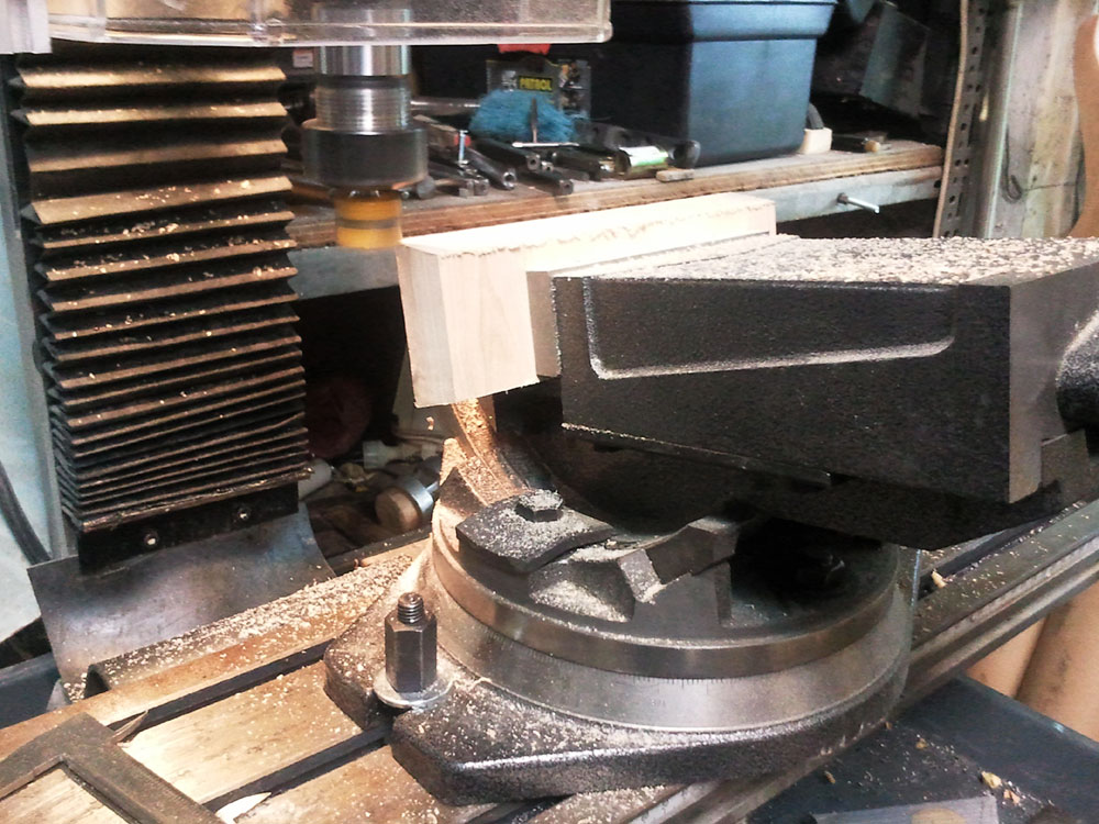

"Moje" korytko działa bez zarzutu i na razie nie mam potrzeby udoskonalania. Jedyne co to przy następnej robocie wstępnie przytnę krawędzie na krajzedze pod kętem aby na koniec tylko musnęę frezarkę.
I taki knif: ponieważ krawędzie maję zawsze niewielki ułamek milimetra różnicy szerokołci na obu kołcach klepki po frezowaniu więc układam je na przemian góra dół dzięki czemu wszystkie idealnie pasuję. Różnice są marginalne ale taka technika niweluje te ułamkowe różnice w grubołci.
Po frezowaniu niczego absolutnie już nie wyprowadzam, nie doszlifowuję, nie dopasowuję. Metodę prób dobrałem precyzyjnie kęt dla 20 klepek i nie ruszam prowadnicy. Niby prosto policzyę te 9 st i wstępnie ustawię ale wskazana korekta.
Ja nie mam nic do zarzucenia korytku, które używasz. Po prostu po stwierdzeniu, że tarcza ukołnicy za bardzo się wygina w pierwszym momencie styku z drewnem doprowadzajęc do nierównomiernołci powierzchni styku, wymyłliłem sobie właśnie taki sposób wykonywania ukosów. Potem zauważyłem, że w sumie to to samo rozwięzanie, tylko u mnie bardziej "maszynowe".
Na imadle uchylnym ustawia się stały kęt, np. 10st w przypadku 18 klepek, na kolumnie frezarki ustawiam stałe wysunięcie frezu planujęcego i można z zamkniętymi oczami produkowaę klepki o stałej szerokołci i stałym kęcie, bez potrzeby szlifowania/wyrównywania powierzchni styku

Darku. Jeżeli nie robisz tych operacji na strugarce 4-stronnej, to nie ma możliwołci aby zachowaę wymiary łciłle do potrzeb.
Zresztę w każdej metodzie występię niewielkie rozbieżnołci, a to kęta, a to zbieżnołci, a to grubołci. Jak duże, to zależy od zbyt wielu czynników, aby nimi się tutaj zajmowaę. Poza tym mogę byę one nieistotne dla efektu kołcowego.
Metoda ch-le, polegajęca na naprzemiennym układaniu elementów po obróbce daje najmniejsze różnice, bo dodatkowo nie wymaga kontroli wszystkich wymiarów. To wynika z geometrii , różnice się znoszę .
Te wibracje tarczy ukołnicy, to coś nie za bardzo zrozumiałego dla mnie. Cięłem na Boschach, Makitach, deWaltach i mam budżetówkę, ale nie spotkałem się z takim zjawiskiem.
Byę może trzeba zmienię technikę cięcia, a mianowicie nigdy nie tniemy ukołnicę jak zwykłę tarczówkę, a przecinamy na kilka przejłę /3-4/. Pierwsze nacięcie daje prowadzenie, a następne tylko usuwaję zbędny materiał. Tarcza tnęca może byę za wiotka lub posiadaę nieusunięte naprężenia wewnętrzne /trzeba stosowaę zalecane tarcze/. Opcjonalnie sprawdzię należy ustawienie (bicie) samej tarczy /flansze dociskowe mogę byę lekko zdeformowane -zadzior, uderzenie itp/.

Niby można ale nawet jak ustawisz na formatówce zadany kęt i zmierzysz kętomierzem to będzie ok a po złożeniu 16, 20 czy 24 klepek powstanę szpary i trzeba skorygowaę wyliczenia na kartce. Po dobrej formatówce powierzchnia do klejenia nie wymaga raczej żadnego wyrównywania strugiem czy szlifierkę a takie traktowanie z pewnołcię skopci całę robotę z kętami.darek pisze:Mam pytanie czy nie można tego zrobię praktycznie dwoma przejłciami dechy przez piłę formatowę ?
Dlatego też ja robię na mojej maszynce wstępne kęty, składam klepki i mam obraz. Co prawda taka przymiarka daje większę łrednicę niż zamierzona ale to nie przeszkadza bo mam na celu sprawdzenie kętów. W razie czego koryguję kęt a mam jeszcze z czego zebraę.
W przypadku cięcia formatówkę mielibyłmy dużo materiału do kominka...
Masz rację. To najprawdopodobniej właśnie błęd spowodowany zbyt szybkim zagłębianiem się w materiał. Niemniej ostatnia metoda jest najbardziej skuteczna i dokładniejsza.Byę może trzeba zmienię technikę cięcia, a mianowicie nigdy nie tniemy ukołnicę jak zwykłę tarczówkę, a przecinamy na kilka przejłę /3-4/. Pierwsze nacięcie daje prowadzenie, a następne tylko usuwaję zbędny materiał.
